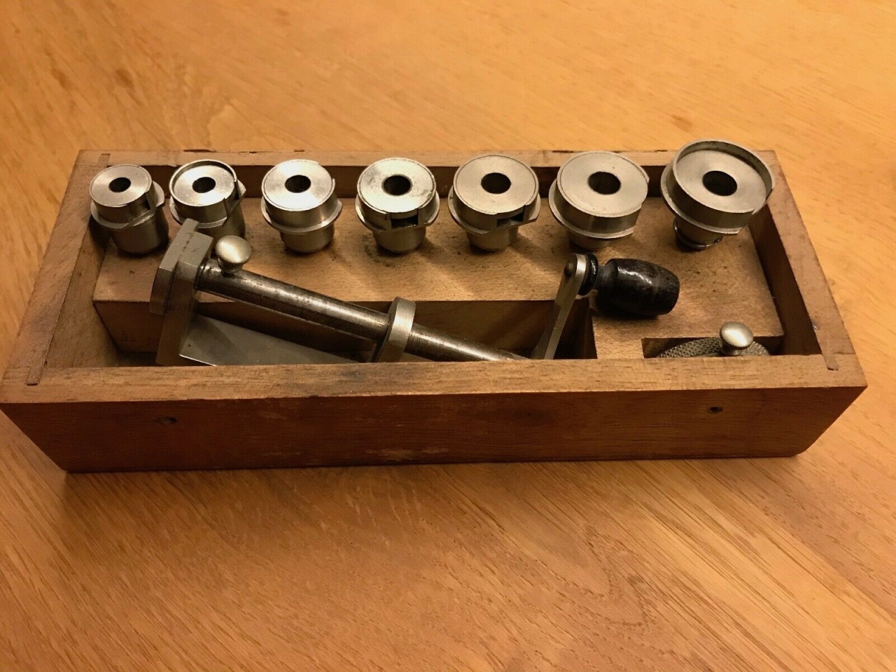

Добрый вечер, Душан. Подскажите, пожалуйста, давно ищу прибор для главной пружины. И вот нашел такой. Старого типа инструмент, от 11.3мм до 20мм сказано описании. Мне кажется достаточно универсальный прибор. Что вы думаете? Был опыт с подобными? Спасибо

Сообщение от rustinbox Посмотреть сообщение
Добрый вечер!
Этот набор большинством предназначен для карманные часы. Может быть, что не будет подходить для наручные вала. В сути это кот в мешке.
С уважением, Душан

Сообщение от Душан Грујић Посмотреть сообщение
Добрый вечер!
Этот набор большинством предназначен для наручных часов. Может быть, что не будет подходить для наручные вала. В сути это кот в мешке.
С уважением, Душан
Спасибо! Как можно понять подходит набор или нет для наручных часов? Это размеры или сам тип инструмента тоже? Чтоб все время не спрашивать Вас тут
Сам размер барабана моталки не играет главную роль, важным является размер вала моталки для навивки пружины, он должен соответствовать, в границах, к валу барабана часов. Пружины разные, из различных материалов и внутренние концевые части пружин будут ломаться если вал моталки не правильных размеров, особенно если пружины из белого сплава.
Кстати, я уже видел аукцион и там не показано если в наборе вообще есть вал моталки или нескольких валов с различным размерам.
С уважением, Душан
С уважением, Душан
Спасибо. Важное замечание от Вас, что нужно тоже обращать внимание на размер вала. Буду искать дальше.

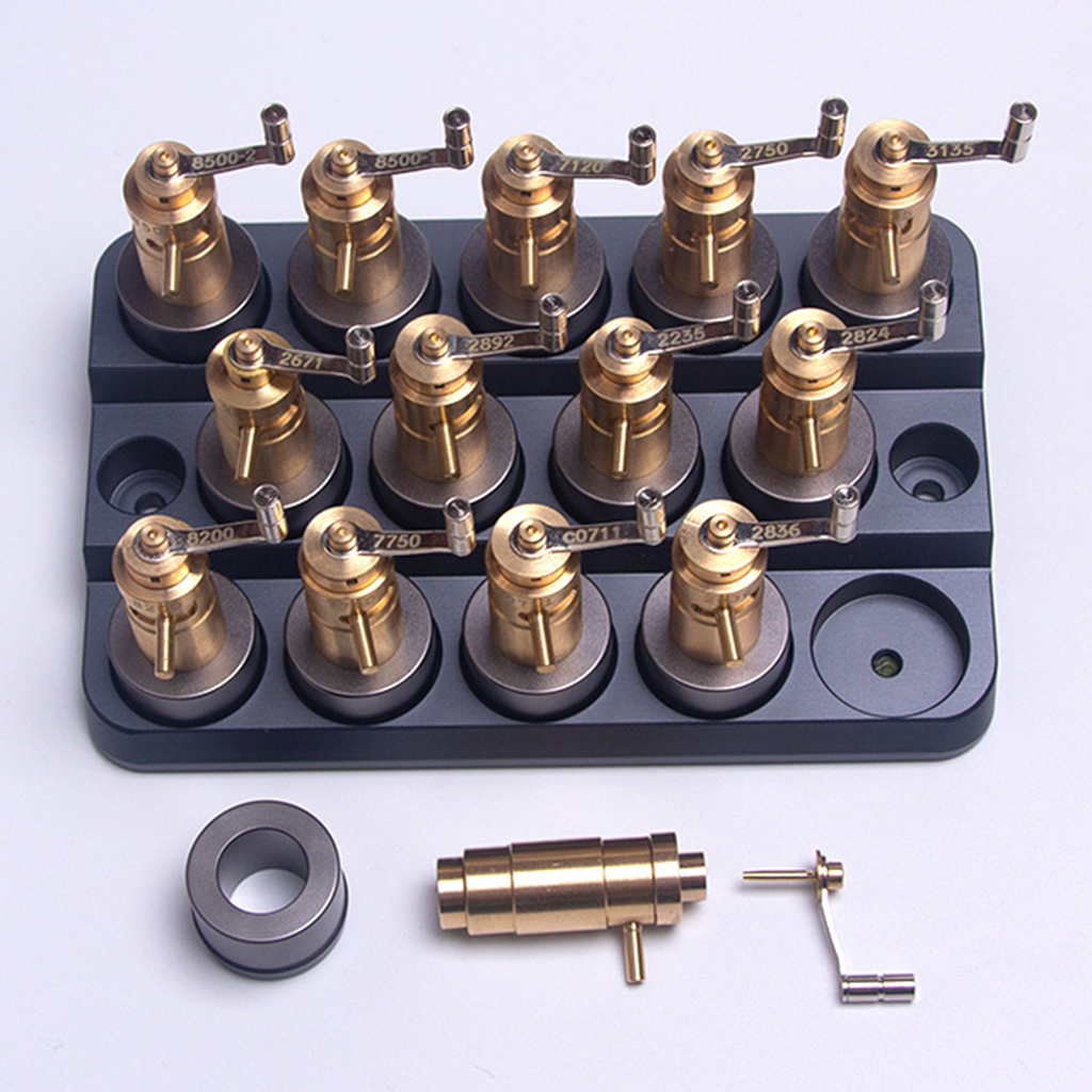

Можете для начала взять с али экспресс олигуановские, там все размеры, и они для наручных калибров. Качество более/менее норм. Уж лучше чем купить за те же деньги с аукциона сильно использованные с отломанными зацепами и потом думать ещё как их восстановить.

Эти 3 пользователей сказали Спасибо! Anth за это сообщение:
Nat67 (11.01.2021), rustinbox (22.01.2021), SirStranger (08.01.2021)

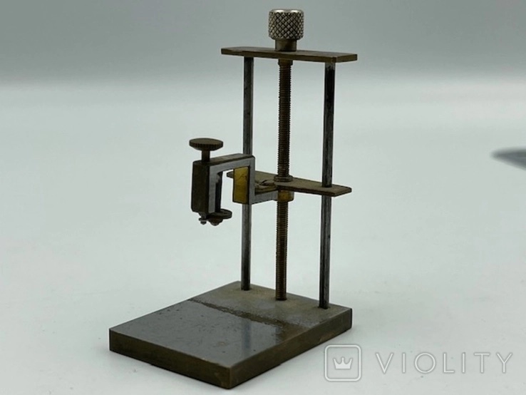

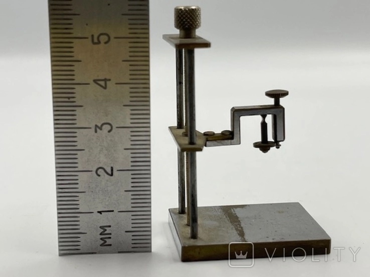

Вот это продается как инструмент для работы балансом. Но деталей нет. Подскажите пожалуйста, что конкретно делает этот прибор и годится ли для наручных часов?
