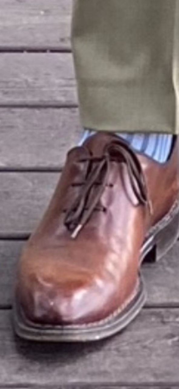

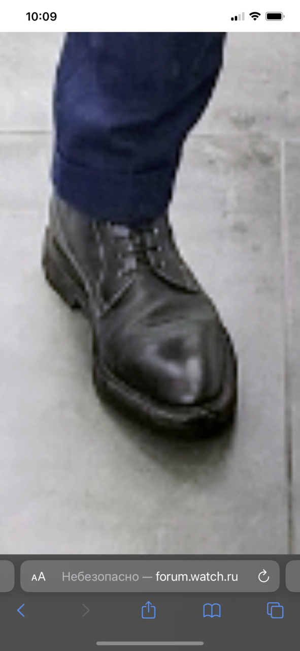

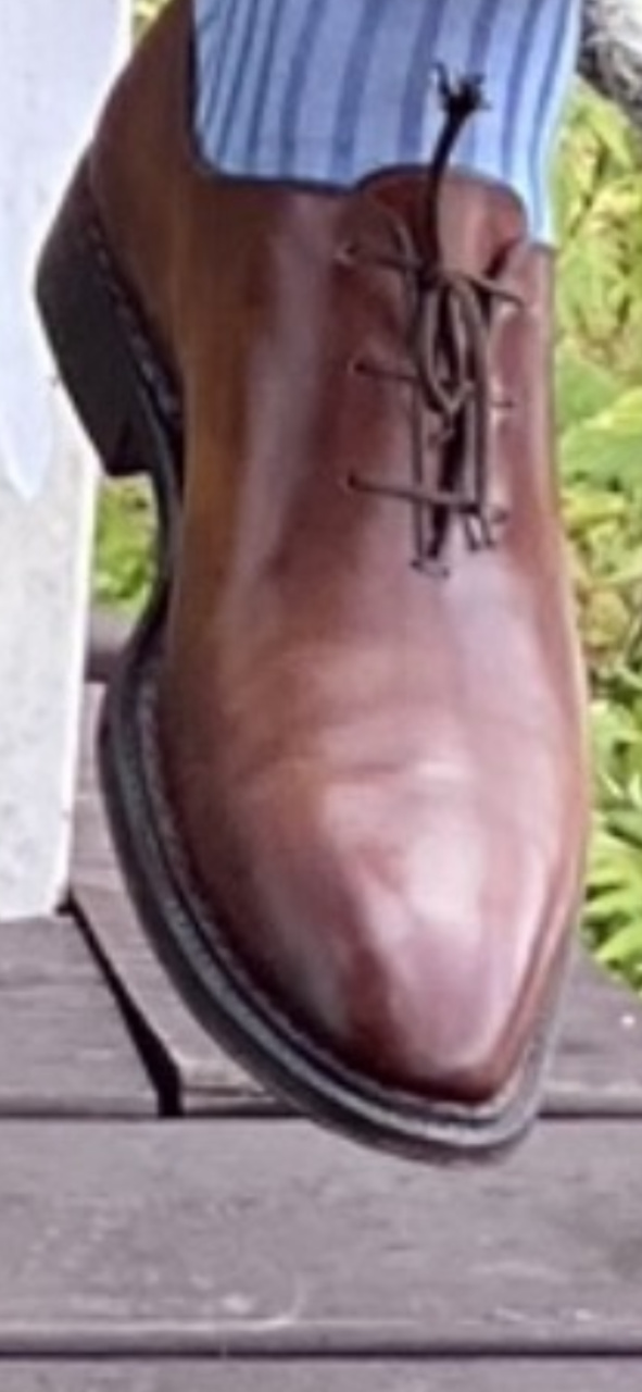

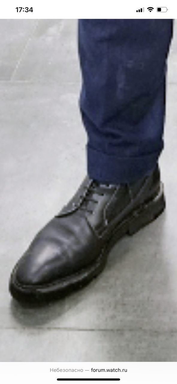

Эти рваные шнурки и складка-залом в неподходящем месте тоже особая шляпа ручной работы?
Шнурок порвался, он меняется быстро, может Авваккум это не знал, при этом без последствий). На счет залома - это смешно, по союзке у кустарей есть что сказать?
Сообщение от avvakkum Посмотреть сообщение
Пропасть между фабрикой и кустарем-сапожником, такая же, как между рестораном Мишлен и кухней домохозяйки в греческой деревушке на берегу Эгейского моря
Здесь полностью согласен, сомнений ни у кого не осталось Нажмите на изображение для увеличения

ID:	3539107 Му7, напомните оратору, что за обувь была представлена на фото, может не узнал или подзабыл.
