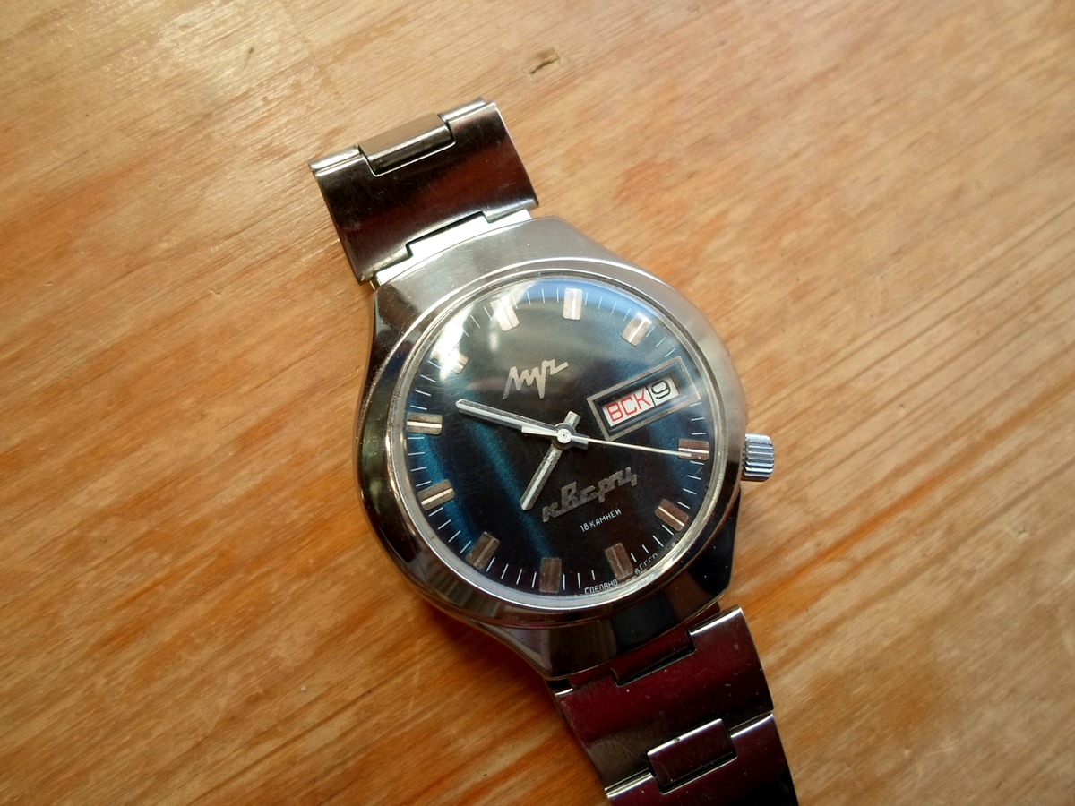

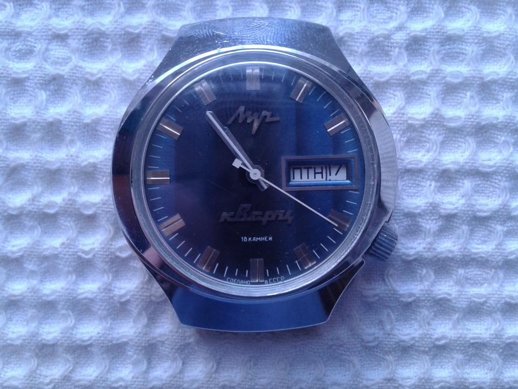

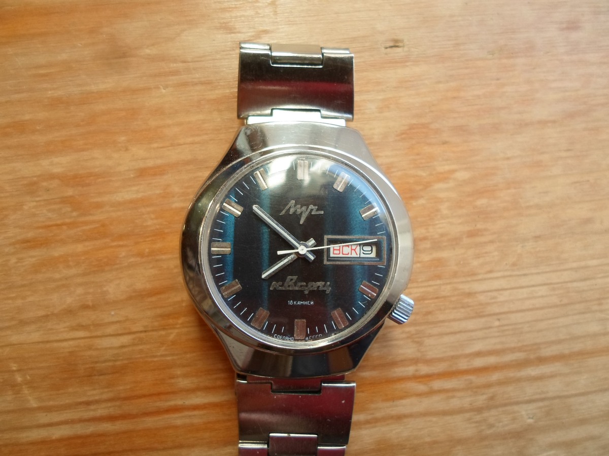

Вопрос знатокам. Это один и тот же циферблат или разные?
Насколько редкий? Совсем-совсем или встречается?
Название: Луч 3055 БАМ 1280.jpg
ID:	1321625   Нажмите на изображение для увеличения
  #567
Старый 10.03.2016, 11:34
thoh thoh вне форума
Регистрация: 04.06.2015
Адрес: Днепропетровск
Сообщений: 46
Сказал(а) спасибо: 53
Поблагодарили 42 раз(а) в 10 сообщениях
Сдается мне, что все-таки одинаковые. Я думал, второй гильоше типа серого, но скорее всего, оба просто с вертикальными линиями типа индиго. Купил, но в руках еще не держал, он пока в пути.

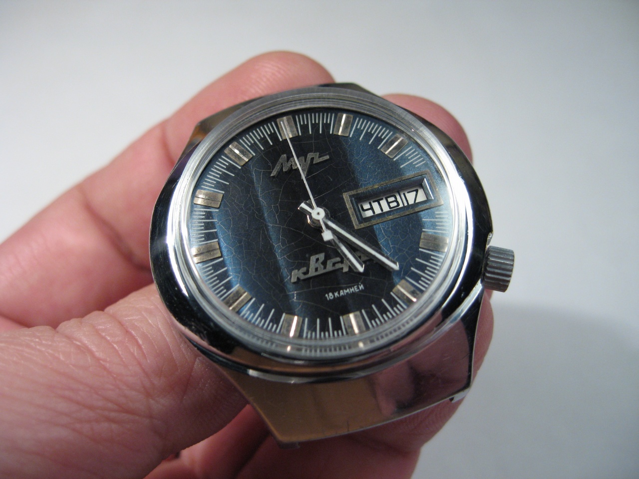

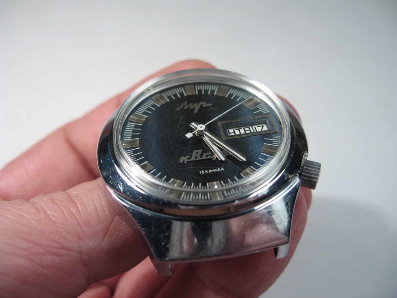

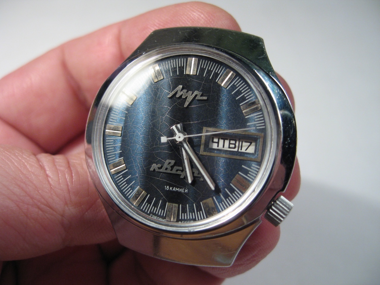

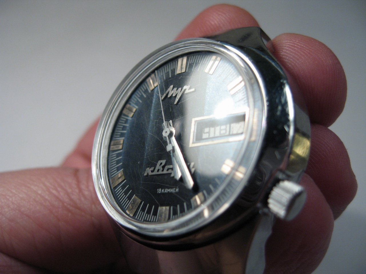

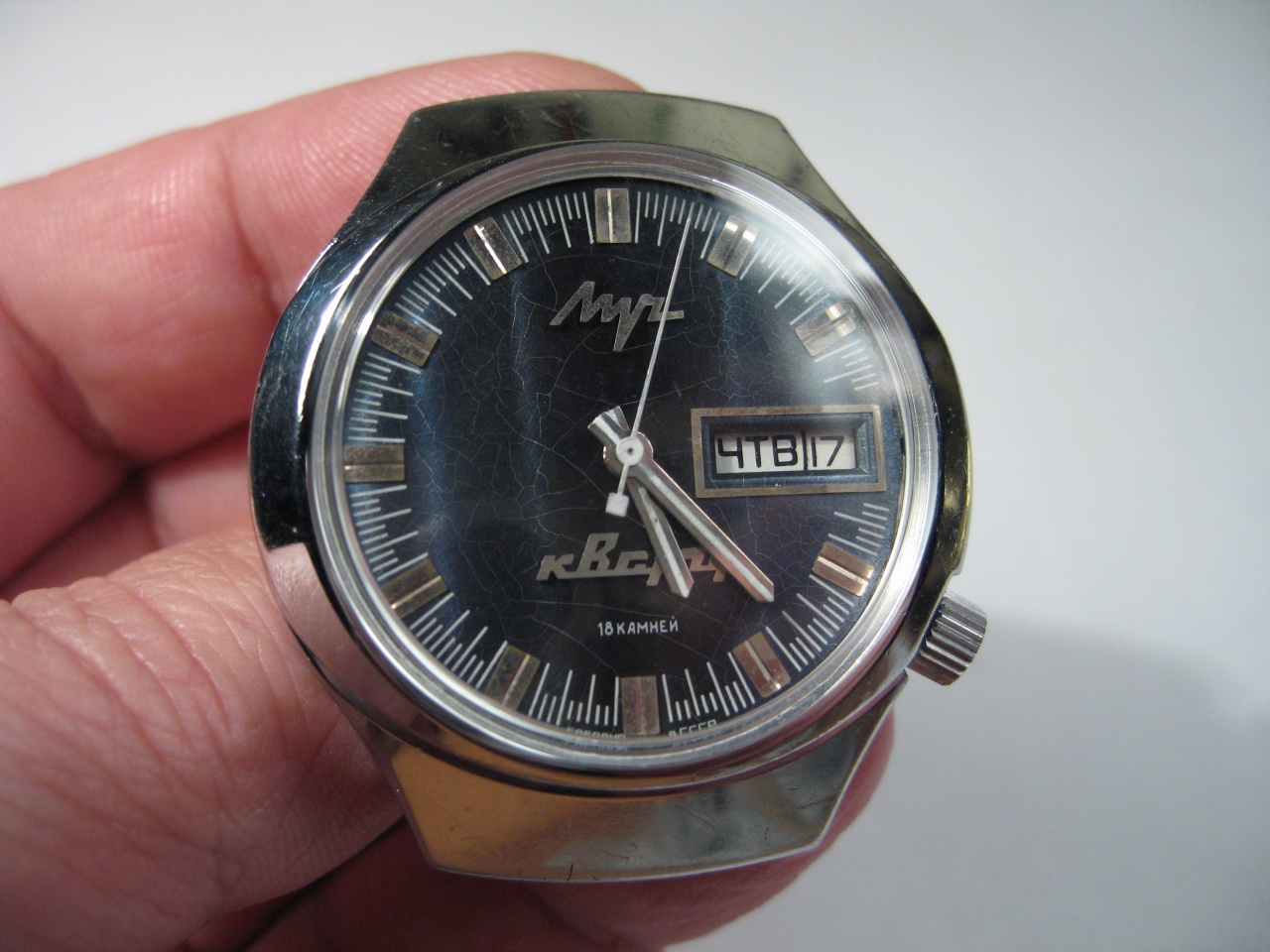

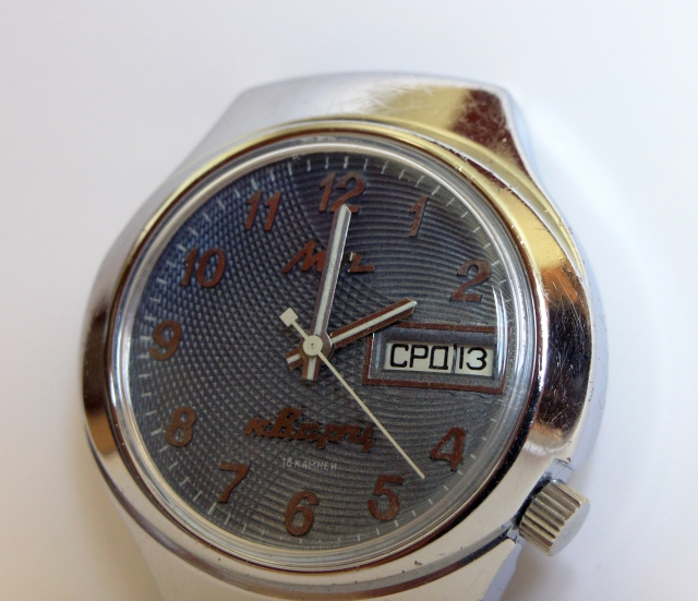

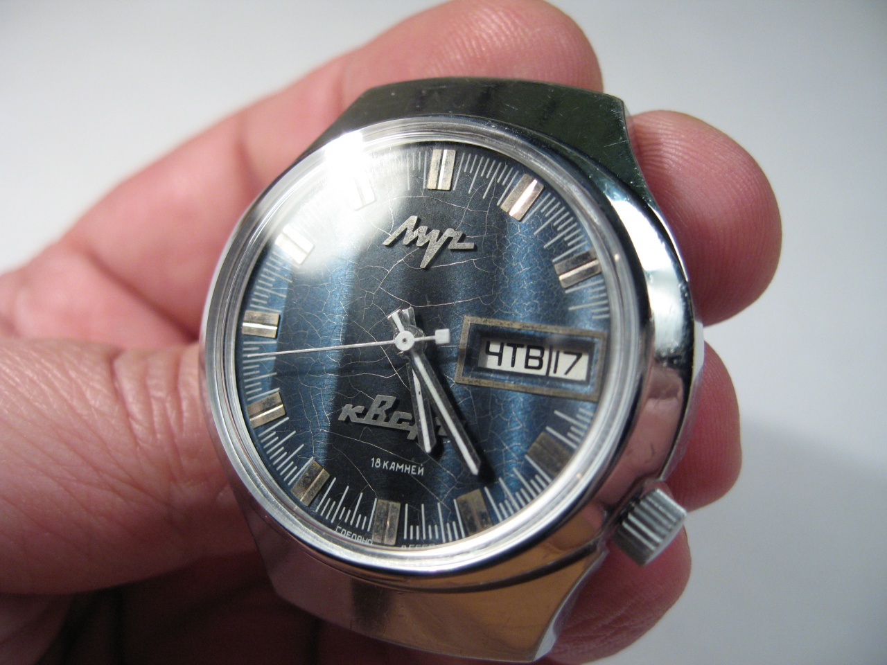

Мне попался Луч 3055 с редким цифером в похожем исполнении. По крайней мере, я такой встретил впервые.

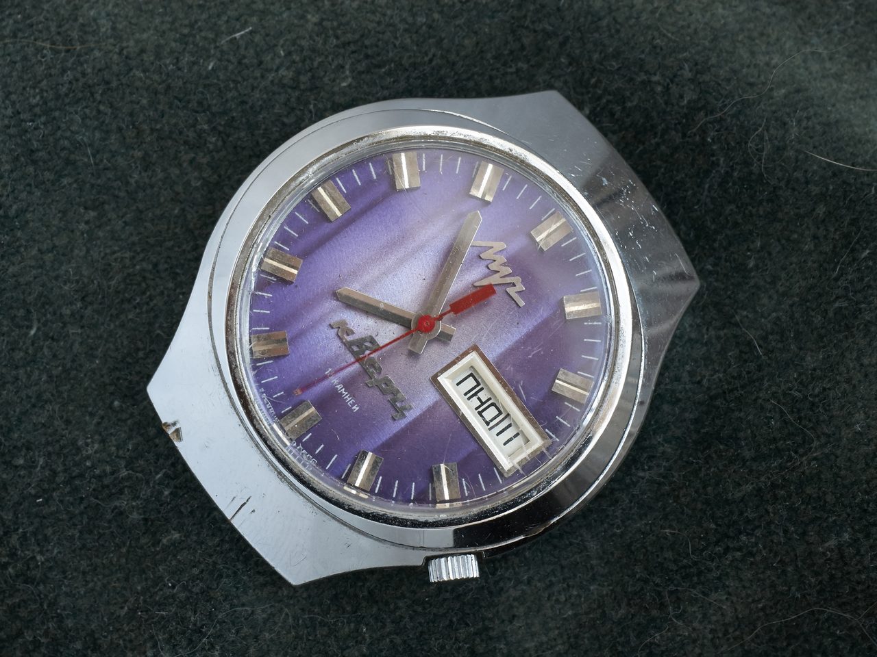

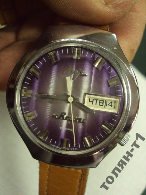

Сообщение от WhiteLion Посмотреть сообщение
Вроде, я такой уже показывал в теме. Как любые часы, с тёмным циферблатом, трудно поддаётся фотографированию.

Vilos,
а Вы рассмотрите оба этих цифера повнимательней.
