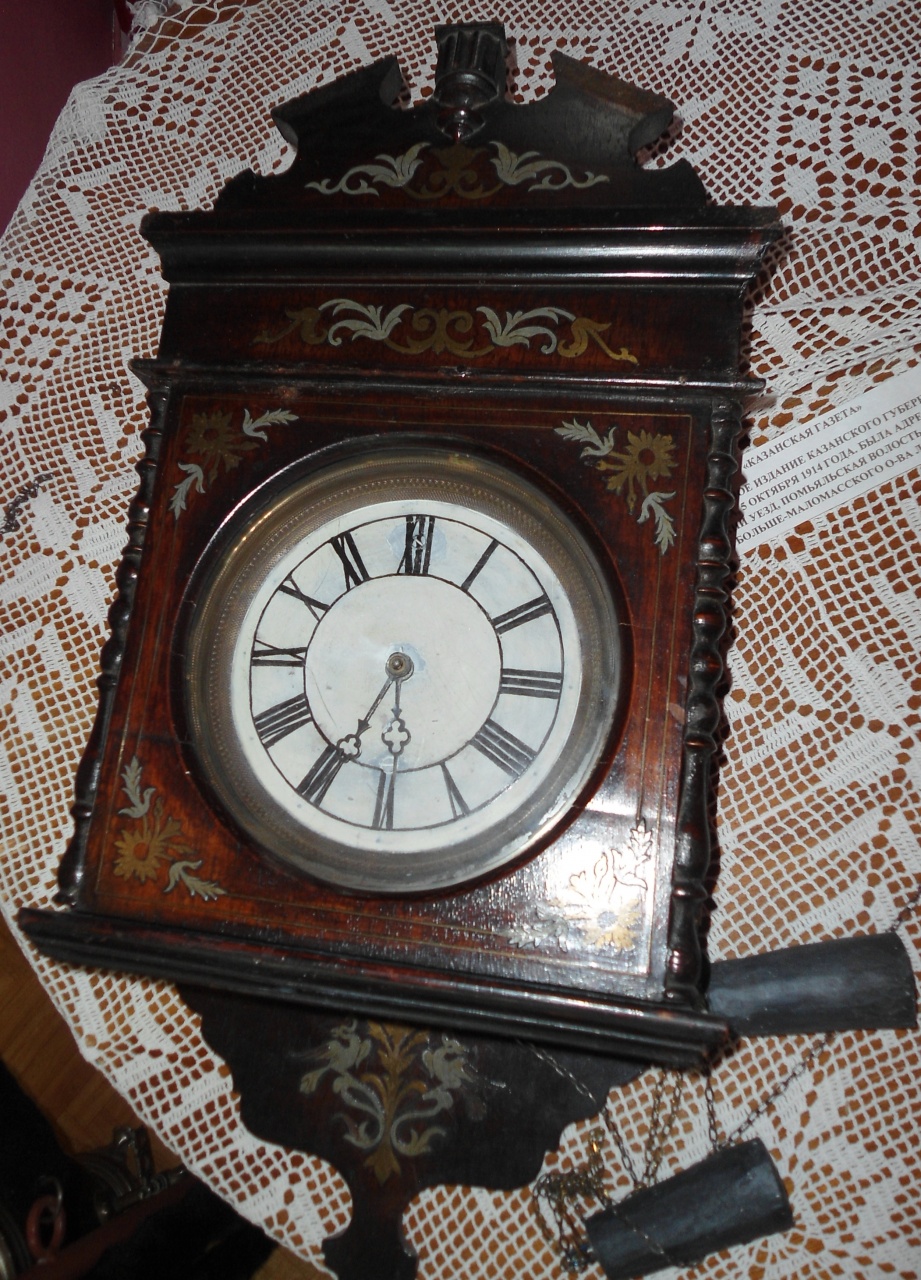

Сообщение от Krysin Посмотреть сообщение
Здравствуйте уважаемые форумчане. Подскажите: может ли этот корус принадлежать часам русских мастеров? И какой мех. мог в нем стоять.? Хочу реставрировать раз уж эта красивая старина оказалась у меня.
Задняя стенка с бородой одно целое и по всей видимости не родная, видится фанера, отличается по цвету со шпоном на дверце и верхней части корпуса. От сюда и нет инкрустации. Сделайте фото корпуса сзади и торец бороды.
Мех-м скорее суточный. Цепочки можно подобрать от кукушки СССР, можно найти и латунные от ранних выпусков. Гири и маятник сделать самому вообще не проблема.
  #562
Старый 10.02.2019, 19:10
Аватар для Krysin
Krysin Krysin вне форума
Регистрация: 01.02.2019
Адрес: Киев
Сообщений: 2,783
Сказал(а) спасибо: 2,839
Поблагодарили 3,780 раз(а) в 1,641 сообщениях
Вы правы- задняя стенка с бородой одно целое - фанера 6мм . А сколько в орегинале толщина зад. стенки и бороды?

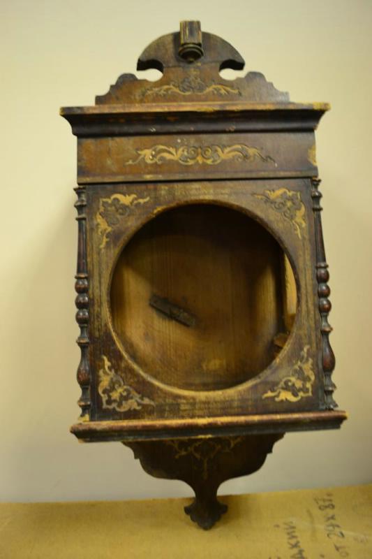

Добрый день!
Это русские часы середины 1870-х годов. Вот такое навершие было, может еще найду фото.
С уважением,
Олег

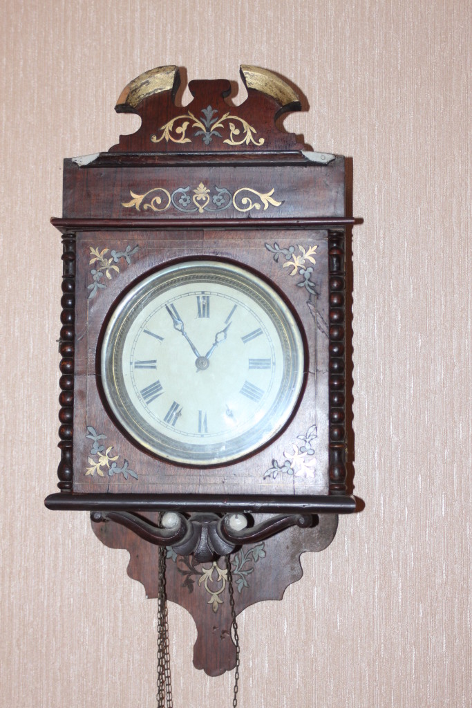

Вот еще нашлось несколько вариантов с разными типами наверший, выбирайте какой нравится.
С уважением,
Олег

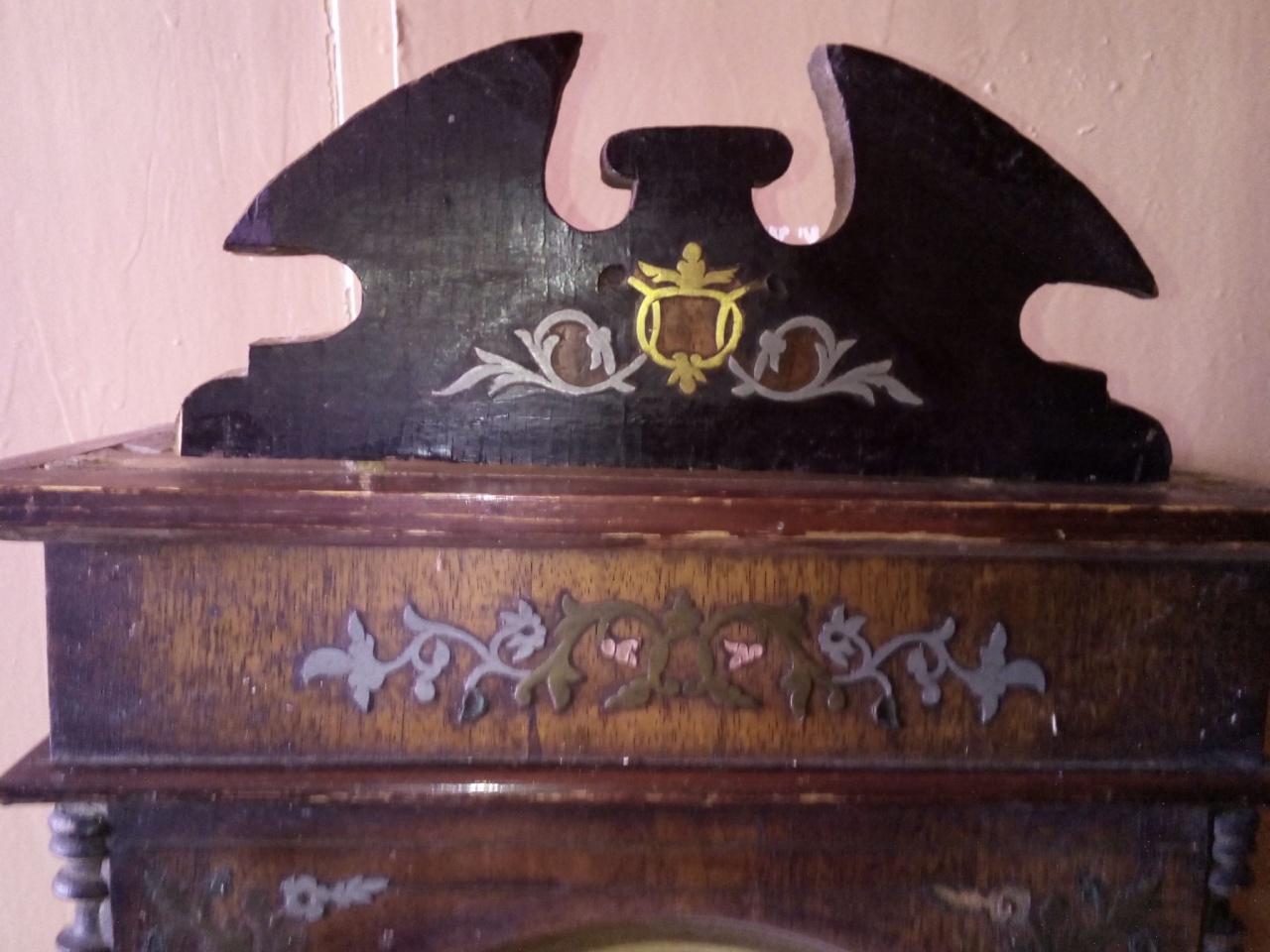

Спасибо за фотки неверший - более-менее становится ясна общая картина. Попутно вопрос: шпон какого дерева применялся для корпуса, навершия, а также инкрустация: серо -голубой цвет и алый , что это за материалы.? ?
  #569
Старый 11.02.2019, 17:42
Аватар для Oled
Oled Oled вне форума
Регистрация: 27.12.2008
Сообщений: 11,154
Сказал(а) спасибо: 8,836
Поблагодарили 13,553 раз(а) в 6,491 сообщениях
В этот период шпон ореха в основном. Инкрустация: латунь, цинк, а вот эмали повторить будет затруднительно, они сделаны с использованием натуральных красителей, доступных в те времена (толченого камня и пр). Если кто-то обладает технологией, поделитесь.
В большинстве случаев орех.
Серый - цинк, алый - медь, желтый - латунь. Встречаются крашеные анилиновыми красителями вставки из шпона.
Олег, анилиновые красители известны с середины 19 века.
