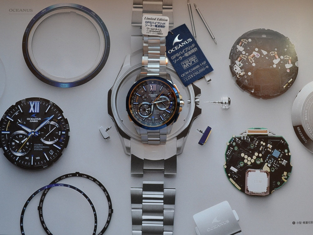

Сообщение от sergio64 Посмотреть сообщение
Из первого попавшегося источника о конструкции кварцевого часового механизма:
1.Батарейка питает энергией электронный блок, который посылает кварцевому кристаллу электроимпульс.
2.Кварц в итоге пульсирует с силой, доходящей до 32768 колебаний в одну секунду. Каждое колебание в распределительный блок посылает импульс. Частотность кристалла уменьшается до толчка в секунду. В итоге импульс происходит через каждую секунду.
3.Для поворота стрелки этого мало, поэтому импульс становится более мощным благодаря приводному блоку и подается к пошаговому двигателю, который и «ответственен» за перемещение стрелок.
4.Из-за электрических импульсов в моторчике создаются магнитное поле, переворачивающее особенный ротор, который перемещает секундный указатель на секунду сквозь шестерни.
Возможно там ещё есть какие-то микросхемы, может быть даже прошитые микропроцессоры для корректировки влияния температуры и т.п. , но в части операционной памяти возникают сомнения.
Поясните, что в таких часах является "электронным блоком", не это ли микропроцессор?
Судя по фото ломаться в таком механизме вообще нечему, красота! Какой уж тут недокрученный болтик?
