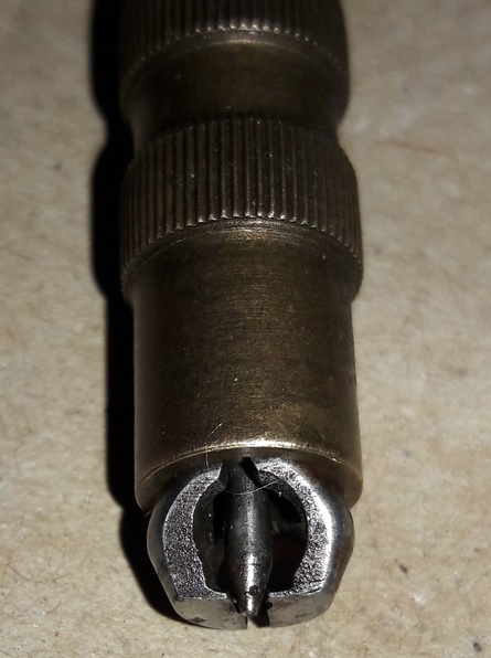

Добрый день!
Подскажите пожалуйста назначение данного инструмента.
ID:	3114100   Нажмите на изображение для увеличения
