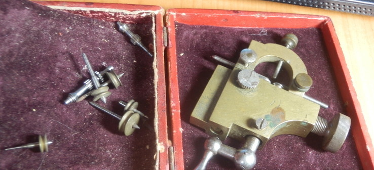

Здравствуйте, может быть это приспособление для склеивания приводного ремня?
Вот продается такой станочек, интересно для чего он, как использовать?
С уважением, Олег.

  #554
Старый 01.05.2020, 12:40
Аватар для Stalker221
Stalker221 Stalker221 вне форума
Регистрация: 23.04.2020
Адрес: Хартмонд
Сообщений: 492
Сказал(а) спасибо: 236
Поблагодарили 233 раз(а) в 166 сообщениях
Он использовался для исправления формы колес. Зажимаешь между осей и правишь прокаткой, стремясь устранить биение. Или увеличивая длину зубчиков. Кому как и в чем необходимость есть... По сути он некомплектный - нет ответных дисков.

Сообщение от Stalker221 Посмотреть сообщение
Добрый день!
Не совсем, машинка использовался для удлинений зубов колеса, затем в станке для округлении колес исправлялась форма зубов колеса.
Сообщение от Oleg Doka Посмотреть сообщение
Не раз эта машинка и ее использование обсуждалось здесь в этой ветке. В будущему читайте тему прежде спрашивать.
С уважением, Душан

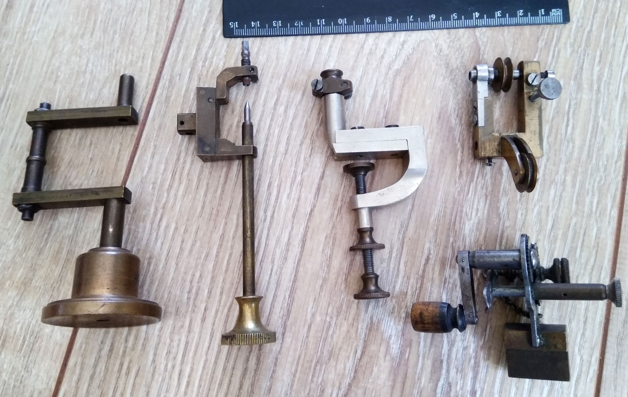

Что за инструмент?
Добрый день.
Прикупил немного, как обычно - кучкой, есть там и такие штуки...
Собственно - что это за инструмент? Либо детали от инструментов, каких?
Как пользоваться ими?
Подскажите, пожалуйста...

Сообщение от AMFwatch Посмотреть сообщение
что это за инструмент? Либо детали от инструментов, каких? Как пользоваться ими?
Добрый день!
Советую Вам почитать эту тему с начала, все найдете тут уже описанным.
С уважением, Душан
Инструмент на последнем фото служит для проточки выемок (цапф) в ушке карманных часов. Конец ушка помещается в соответствующее отверстие и обтачивается фрезой.
