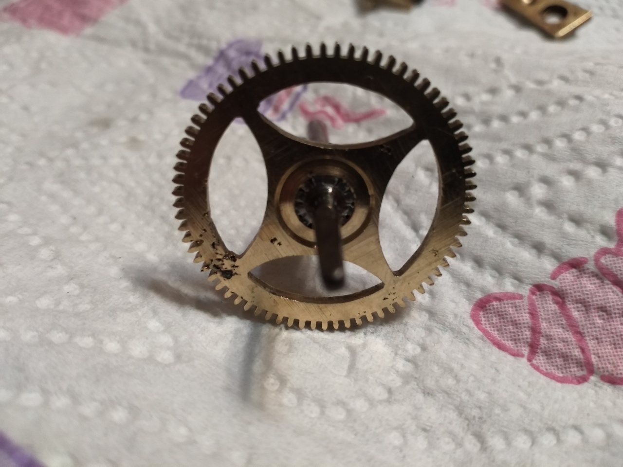

Сообщение от aleks1960 Посмотреть сообщение
Не видел такой никогда у Ленцкирх))), в голове прочно сидят их фирменные демпферы, на ранних под один винт, на поздних уже под два.
Александр, конечно, видели.
http://forum.watch.ru/showpost.php?p...&postcount=458
http://forum.watch.ru/showpost.php?p...postcount=1131
http://forum.watch.ru/showpost.php?p...&postcount=420
Правда место расположение пружинки другое:
ID:	2969299 Нажмите на изображение для увеличения
ID:	2969300 Нажмите на изображение для увеличения

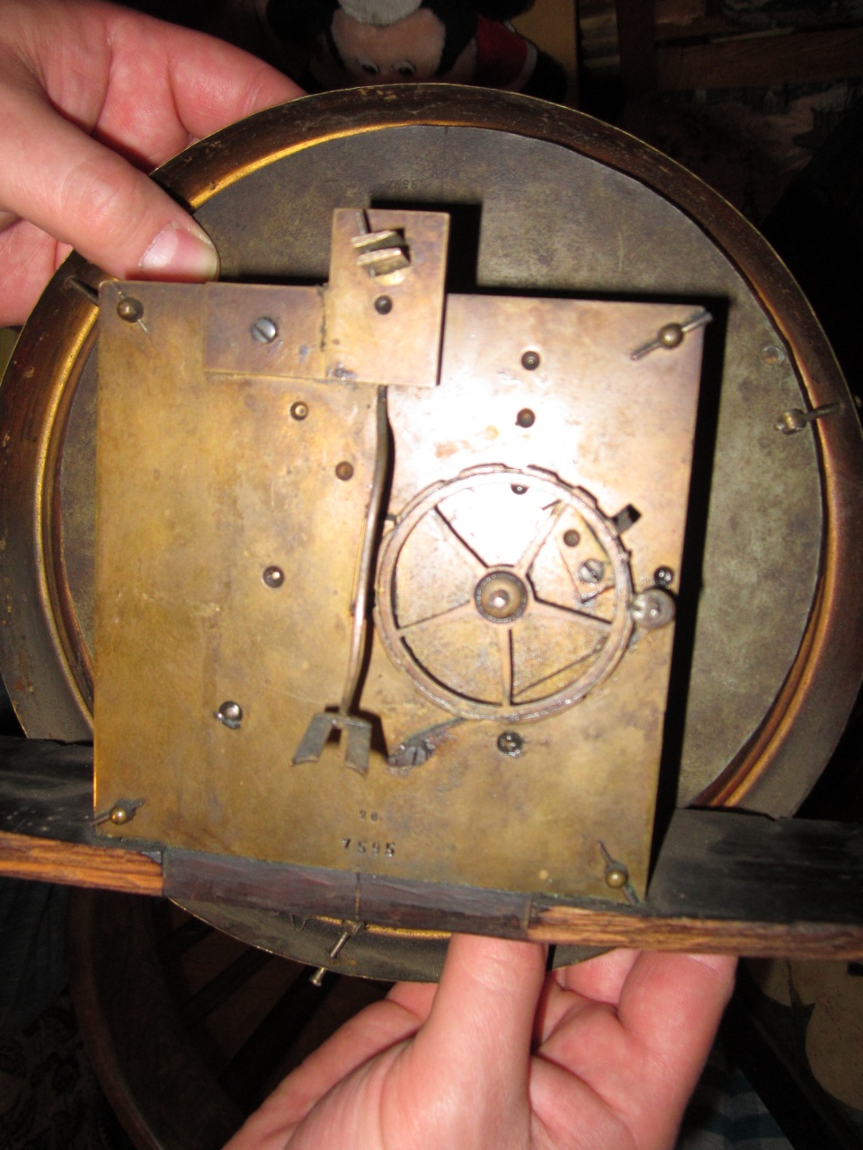

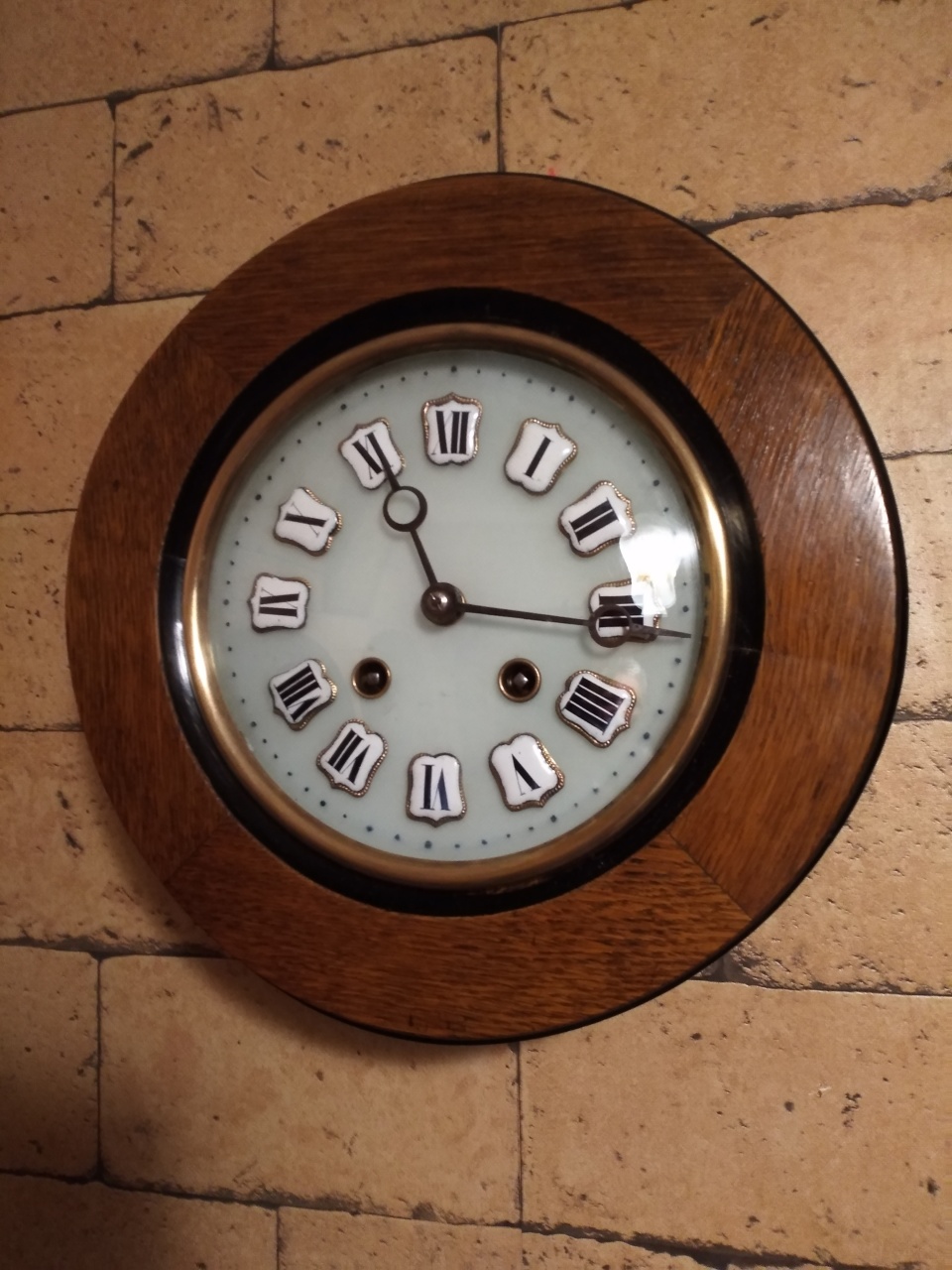

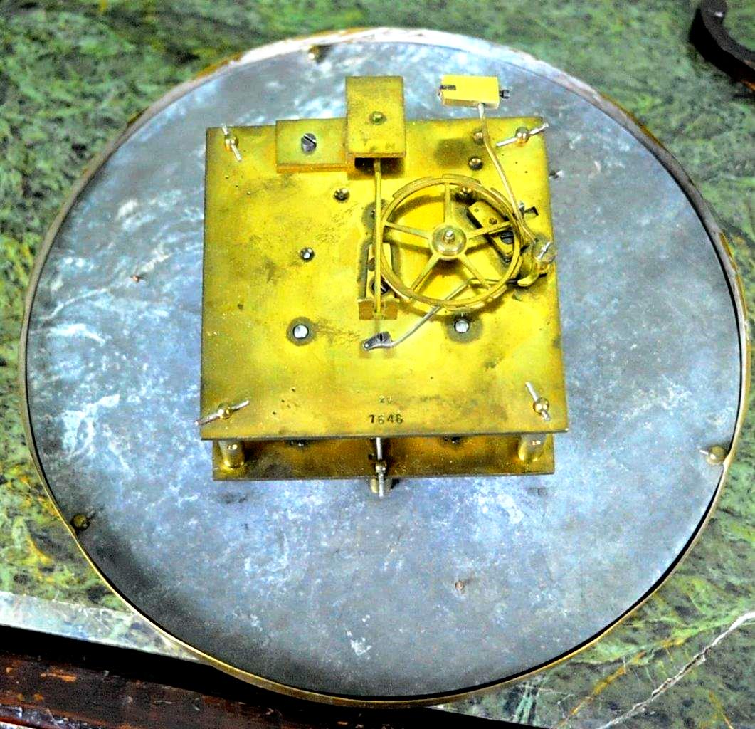

Здравствуйте, уважаемый форум. Попалась какая-то "мутная" шайба. Из странностей: дверка с лицевой отделана дубовым шпоном, а сам корпус( гайка) дорогим орехом, циферблат-стекло, только матовое, серийного номера и клейма нет, только две буквы. Качество литья ужасное, везде каверны. А на барабане даже сквозь каверну белый свет виден. Может есть какие предположения, чьё это изделие? Спасибо. С уважением,Сергей
ID:	2970732   Нажмите на изображение для увеличения
ID:	2970733   Нажмите на изображение для увеличения
ID:	2970734   Нажмите на изображение для увеличения
ID:	2970735   Нажмите на изображение для увеличения
ID:	2970736   Нажмите на изображение для увеличения
ID:	2970737   Нажмите на изображение для увеличения

Сергей, привет!
Шпон на дверке вполне может быть поздним, заменили при реставрации. В использовании молочного стекла в качестве основы для циферблата ничего странного нет, это делали и австрийцы еще в 1840-х, а французы и немцы позднее. По стилистике это 1870-е годы. Литье плохого качества выдает начинающего производителя, не овладевшего еще всеми премудростями литейного процесса, либо заботящегося лишь о дешевизне и экономящем материалы, необходимые для качественного литья. Я бы предположил, что это Германия, 1870-е годы. По производителю, возможно, Татьяна сможет подсказать.

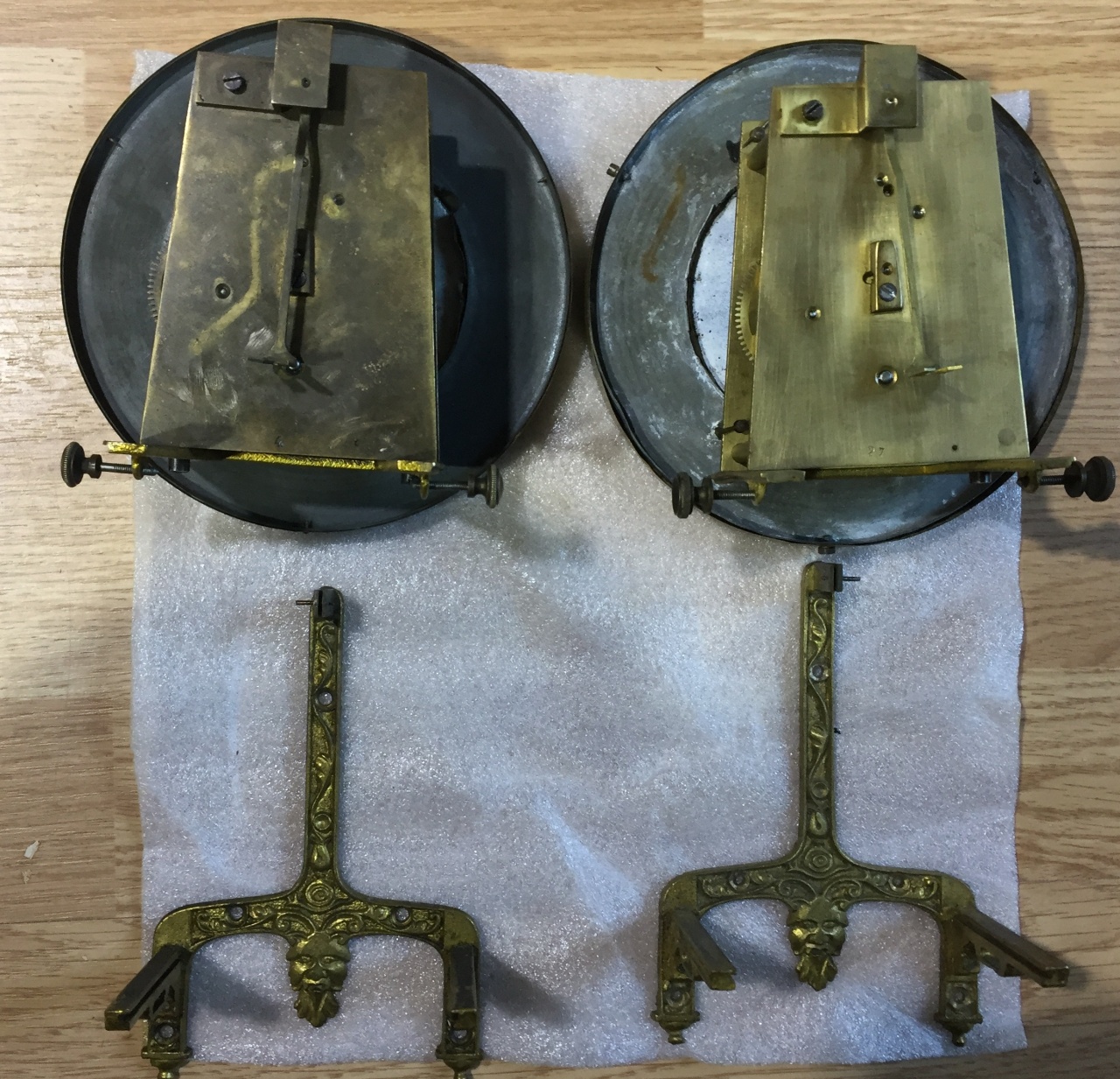

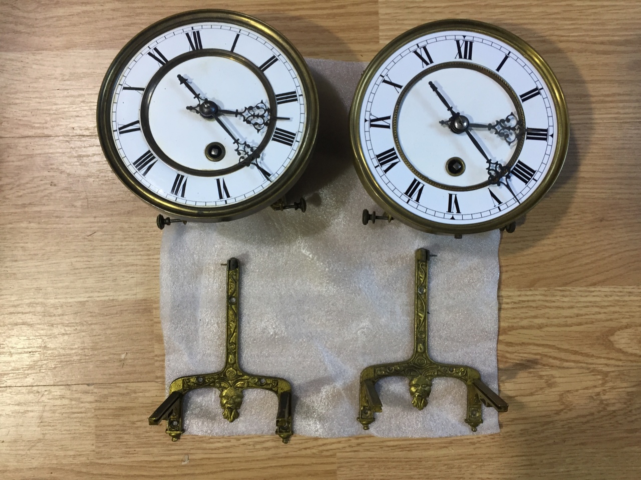

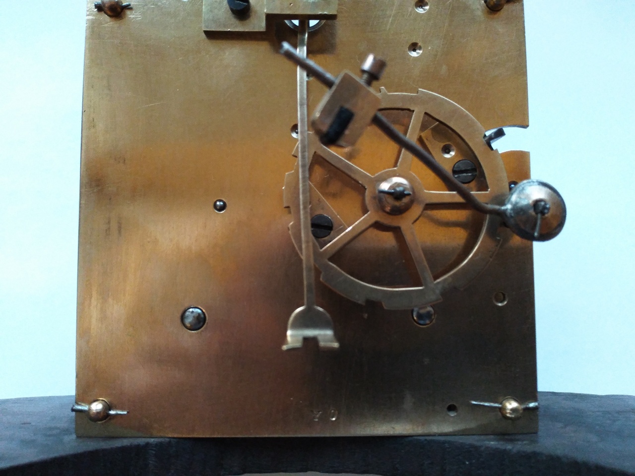

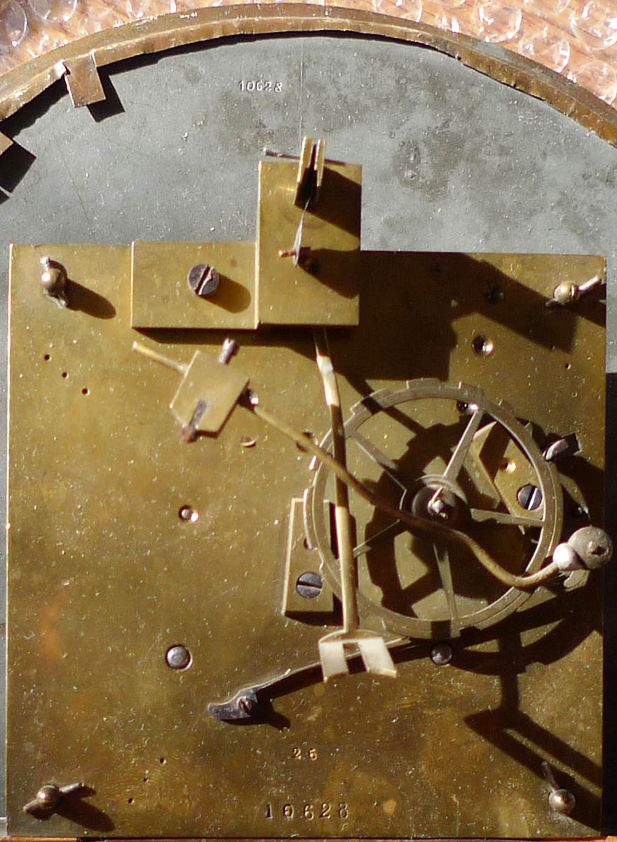

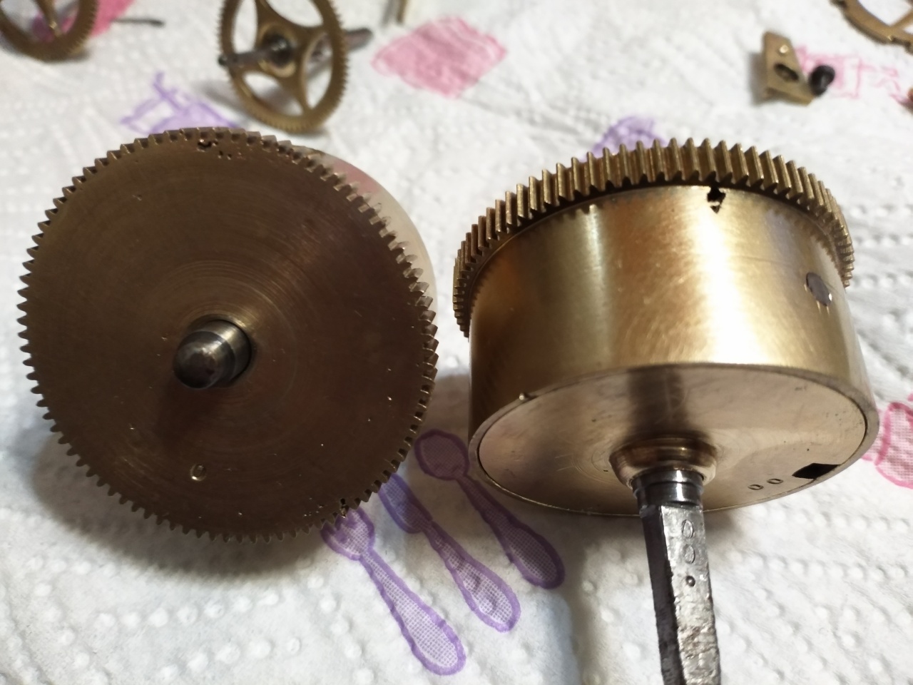

Приветствую друзья! Волей судьбы попал в руки молчун, как оказалось у меня уже есть похожий, вновь прибывший на фото слева. По поводу правого Татьяна высказалась, что это безымянный уроженец Фрайбурга, с того времени прошло около трех лет, может кто располагает информацией по данному поводу?

Сообщение от moremann Посмотреть сообщение
Вложение 2970954Вложение 2970955
Добрый день!
Думаю всё-таки не я отвечала http://forum.watch.ru/showpost.php?p...&postcount=732
Под рукой нет базы данных, но кронштейны очень похожи на RSM.

Сообщение от TatynaS Посмотреть сообщение
Здравствуйте Татьяна, дело в том, что я дважды задавал вопрос, и к сожалению не вспомню когда именно получил ответ.

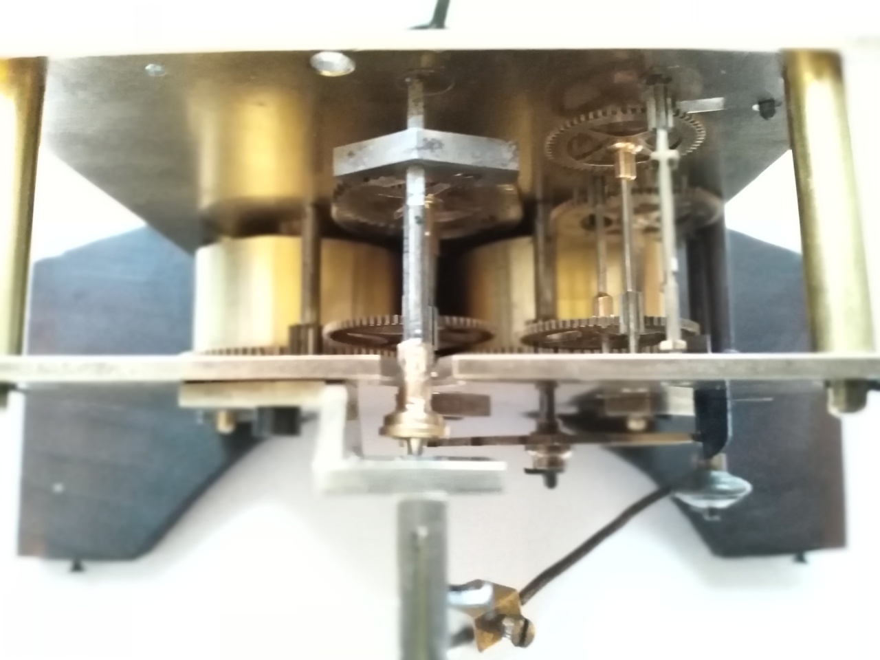

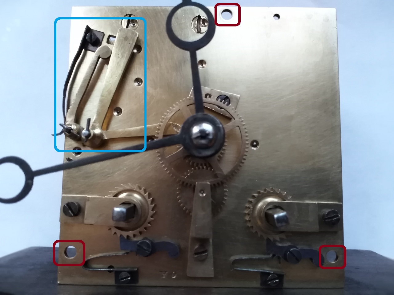

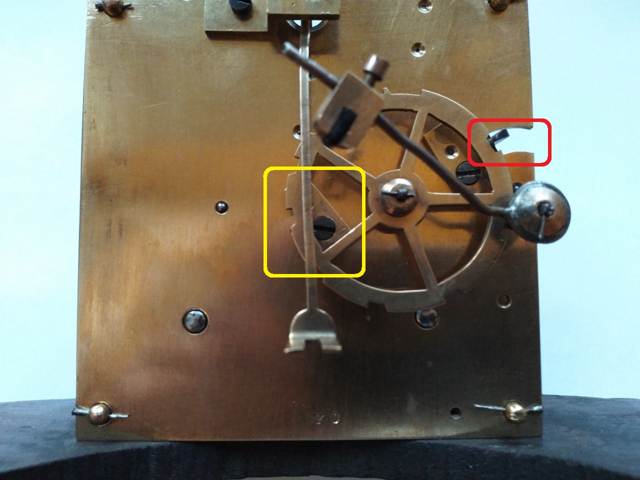

Сообщение от Oled Посмотреть сообщение
... Я бы предположил, что это Германия, 1870-е годы. По производителю, возможно, Татьяна сможет подсказать.
С уважением,
Олег
Производителя не знаю, но он очень старательно подражал французам.
На передней платине все детали в верхнем левом углу стремятся к вертикали, похожее строение было у французов и на механизмах C.Werner, крепление к циферблату на трёх опорах также характерно для французов.
На задней платине окошко под рычаг прорезано до края платины (как у французов).
Редкий вариант (наклон влево) центральной сменной накладки, архаично выглядит счётное колесо (плоское, без бороздки).
ID:	2971167 Нажмите на изображение для увеличения
Т.е. в механизме много французских следов, но пахнут они не духами, а "Eau de Cologne".
