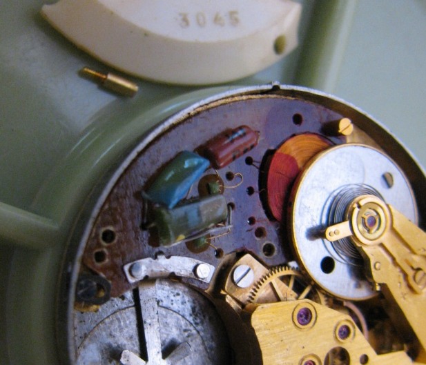

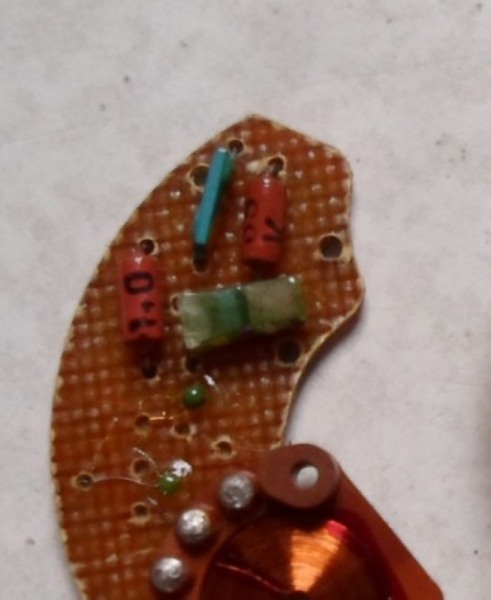

Похоже что таки тот самый 3054. Схема характерная для 3045, а механика от 3055.

Просто интересно, идентична ли она 3045 или нет
Нет, не идентична.

имею в виду не внешний вид платы
Я понимаю, но на моей четыре каких-то фигулины припаяно, а на 3045, только три. Хотя, может я чего-то и не догоняю, повторю, в этом деле я абсолютный профан.
