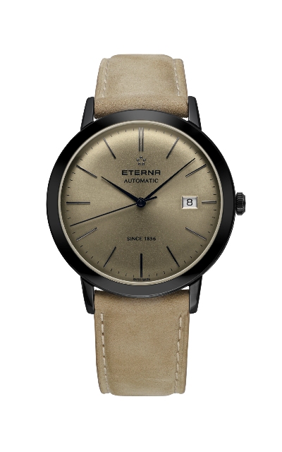

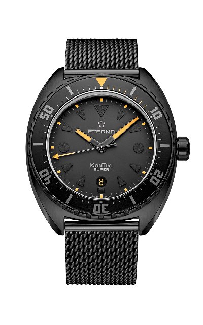

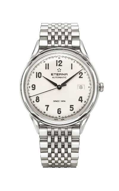

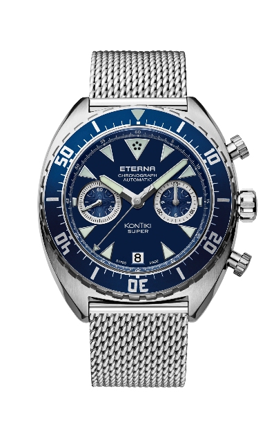

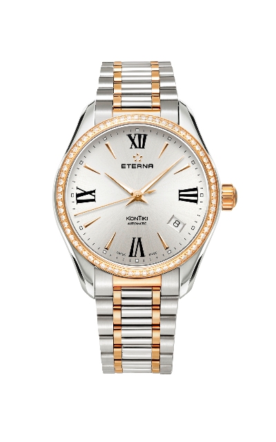

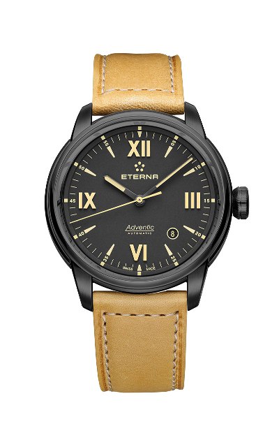

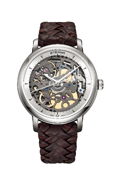

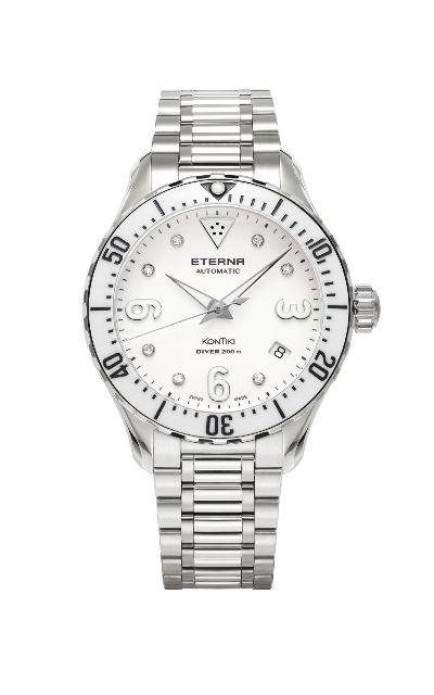

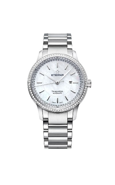

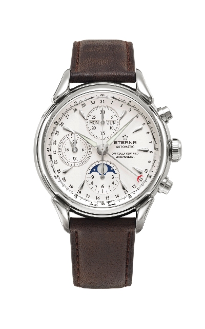

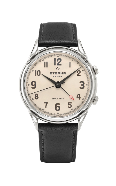

На днях на сайте этерны обнаружил новые модели... К своему удивлению среди них даже есть сверчок. Пара моделей понравились. Хотелось бы услышать мнение уважаемых "соклубников" о новых линейках этерны Для меня в принципе новость достаточно позитивная - развивается бренд, уже +.

Мне все понравились кроме скелетона, хотя зато у него ремень плетеный хорош.
А вот Супер КонТики на любителя, для меня спорный дизайн, подушка как то не очень нравиться, у Памов лучше...

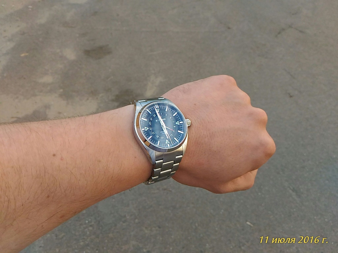

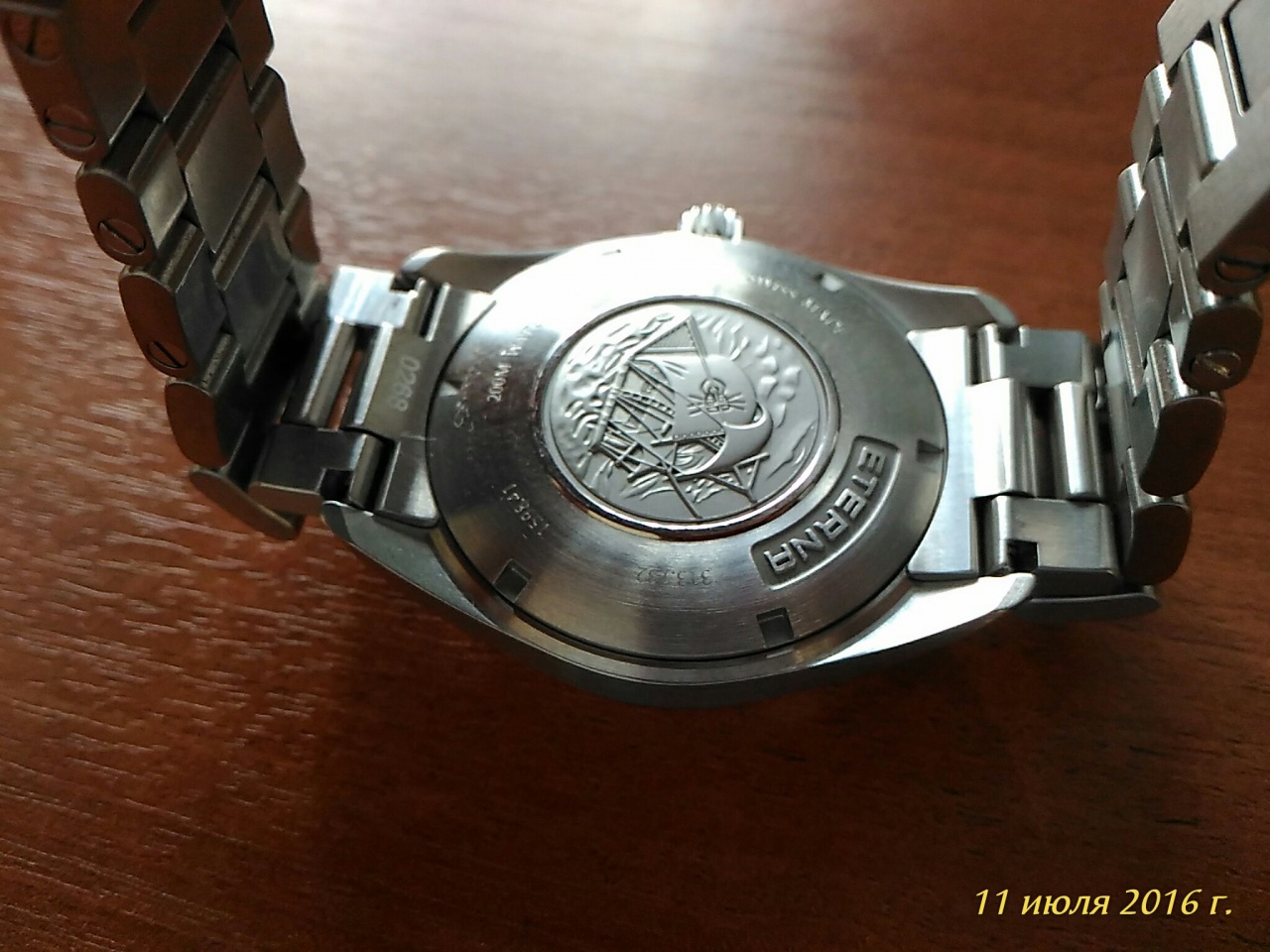

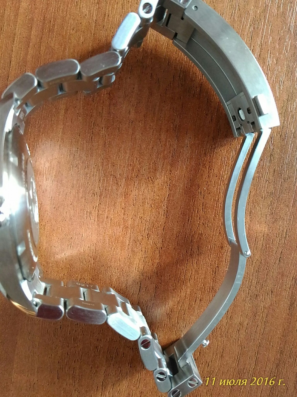

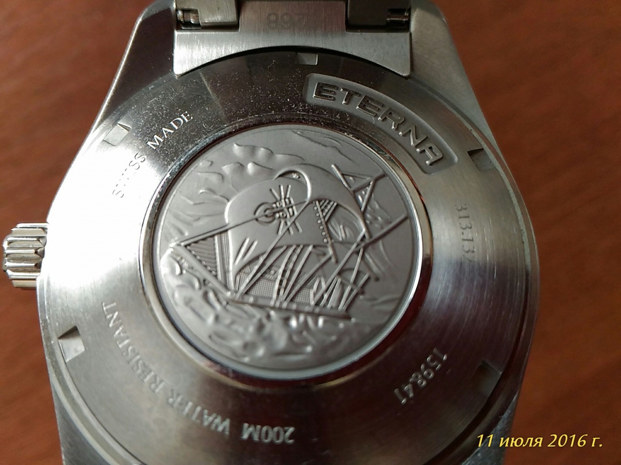

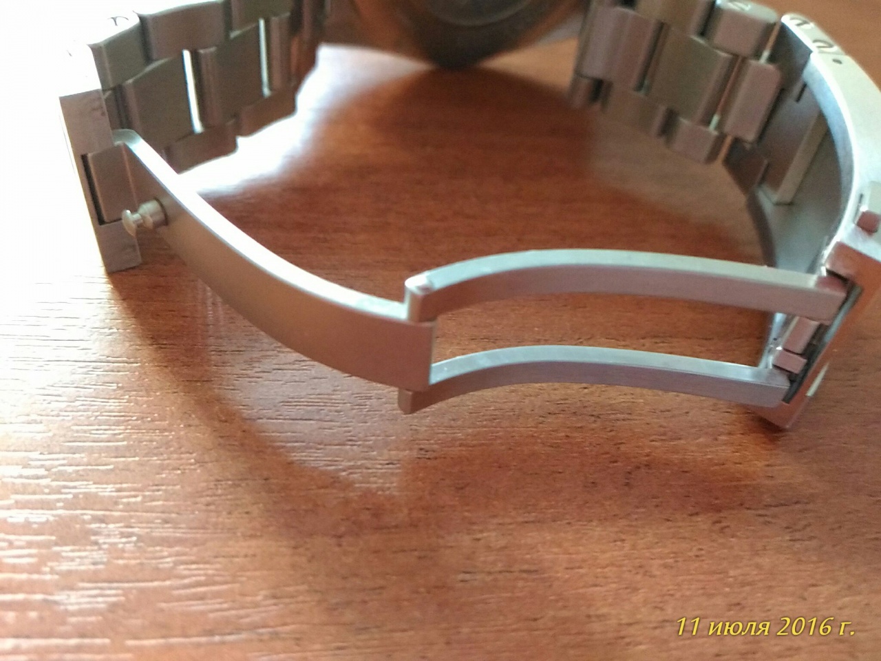

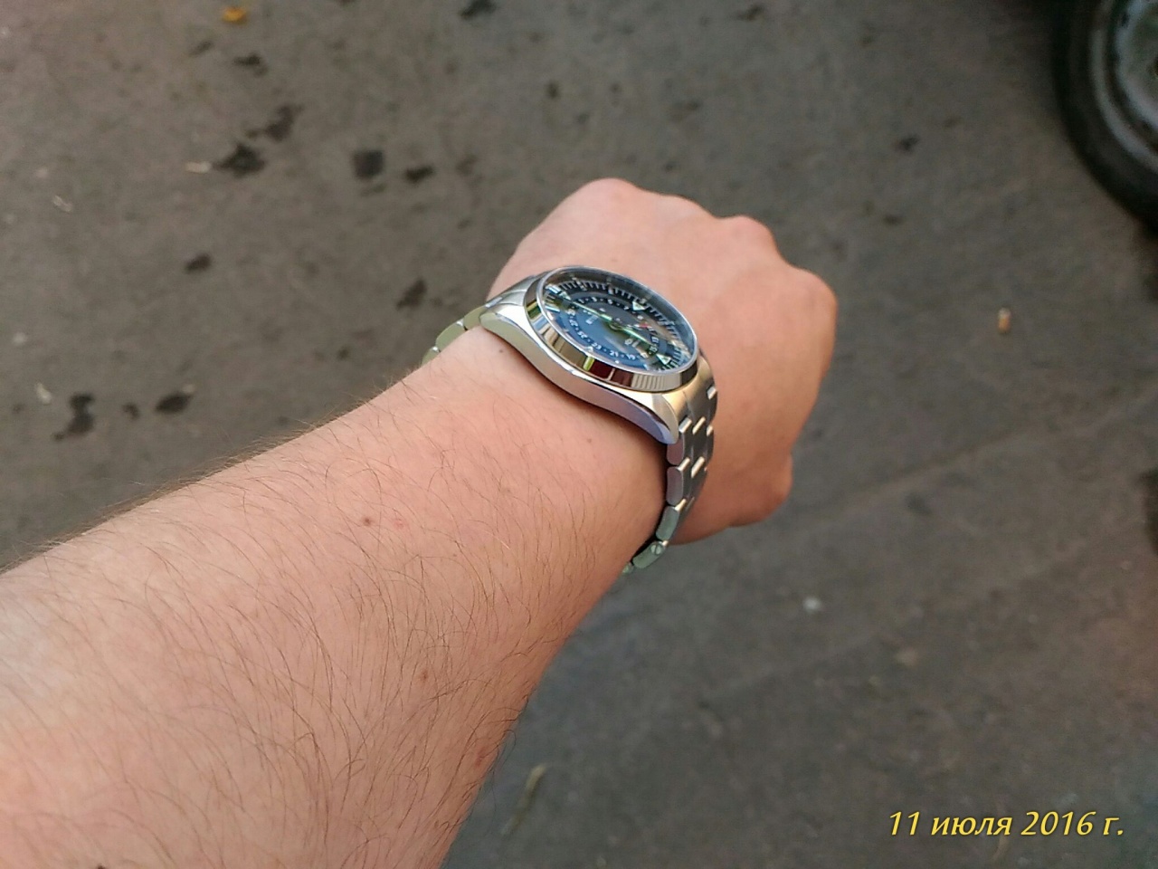

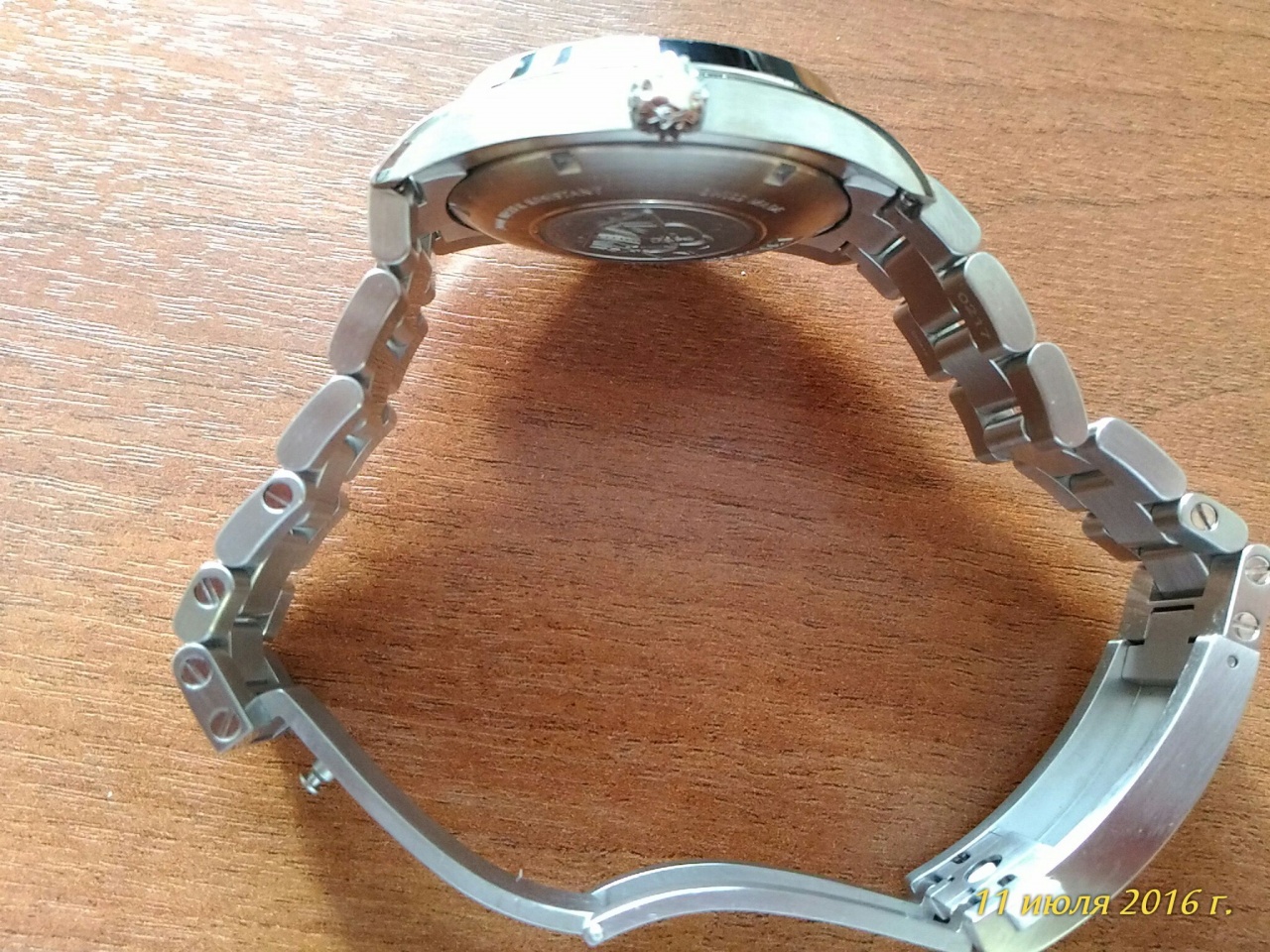

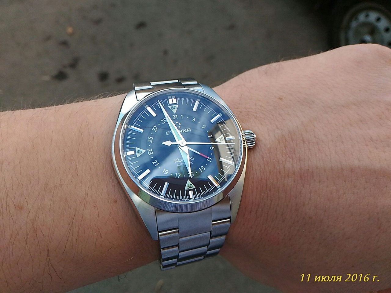

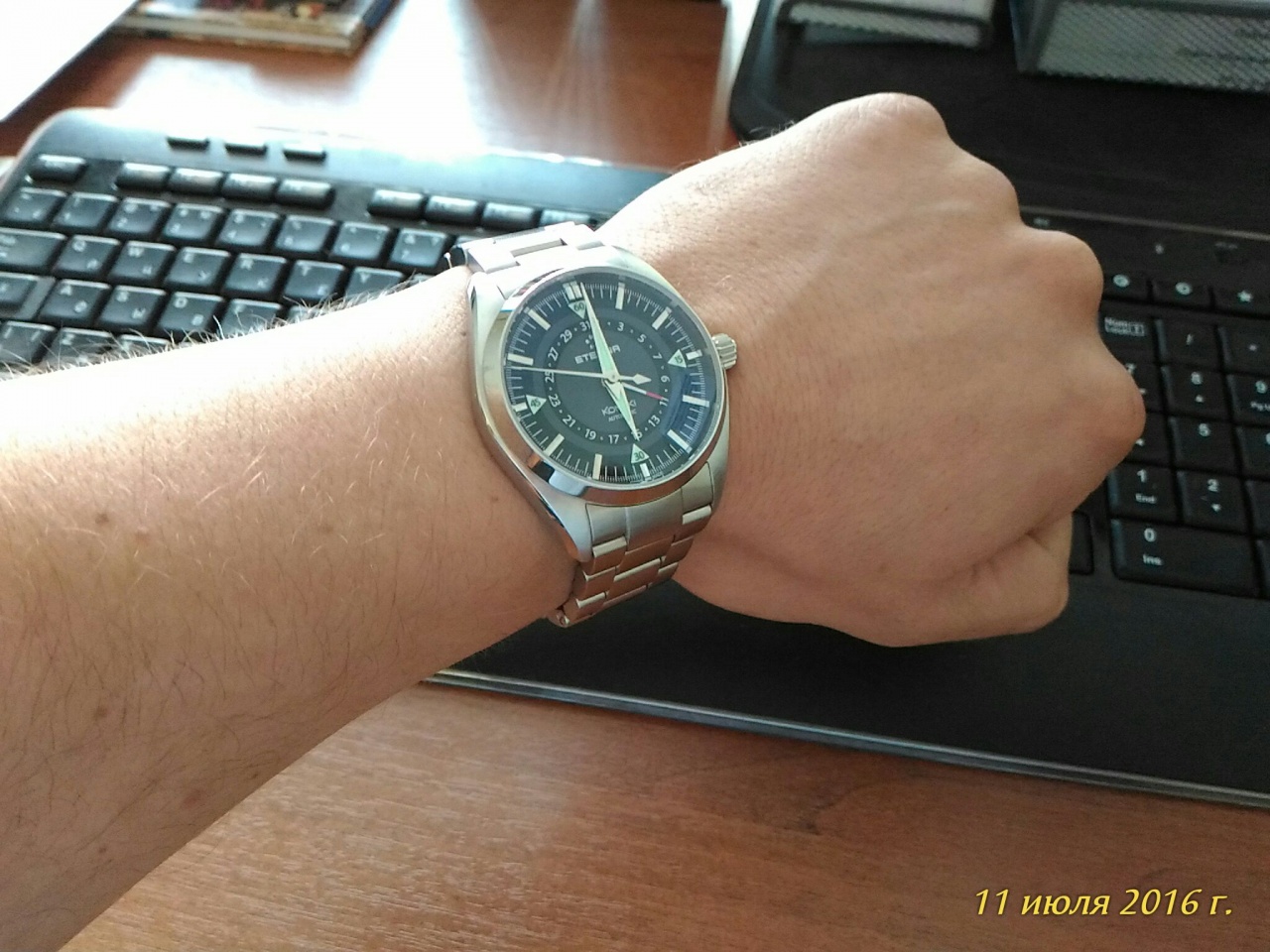

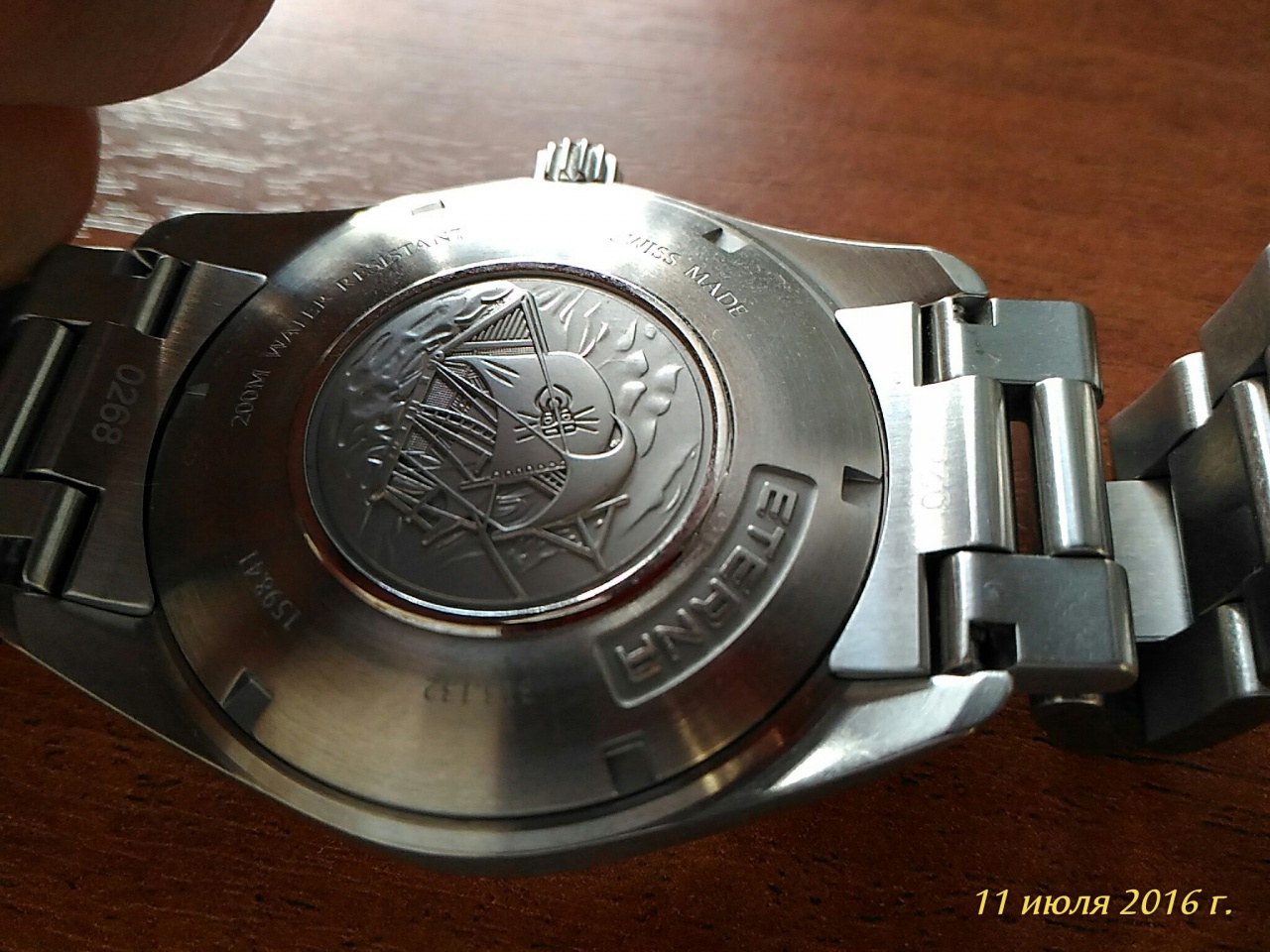

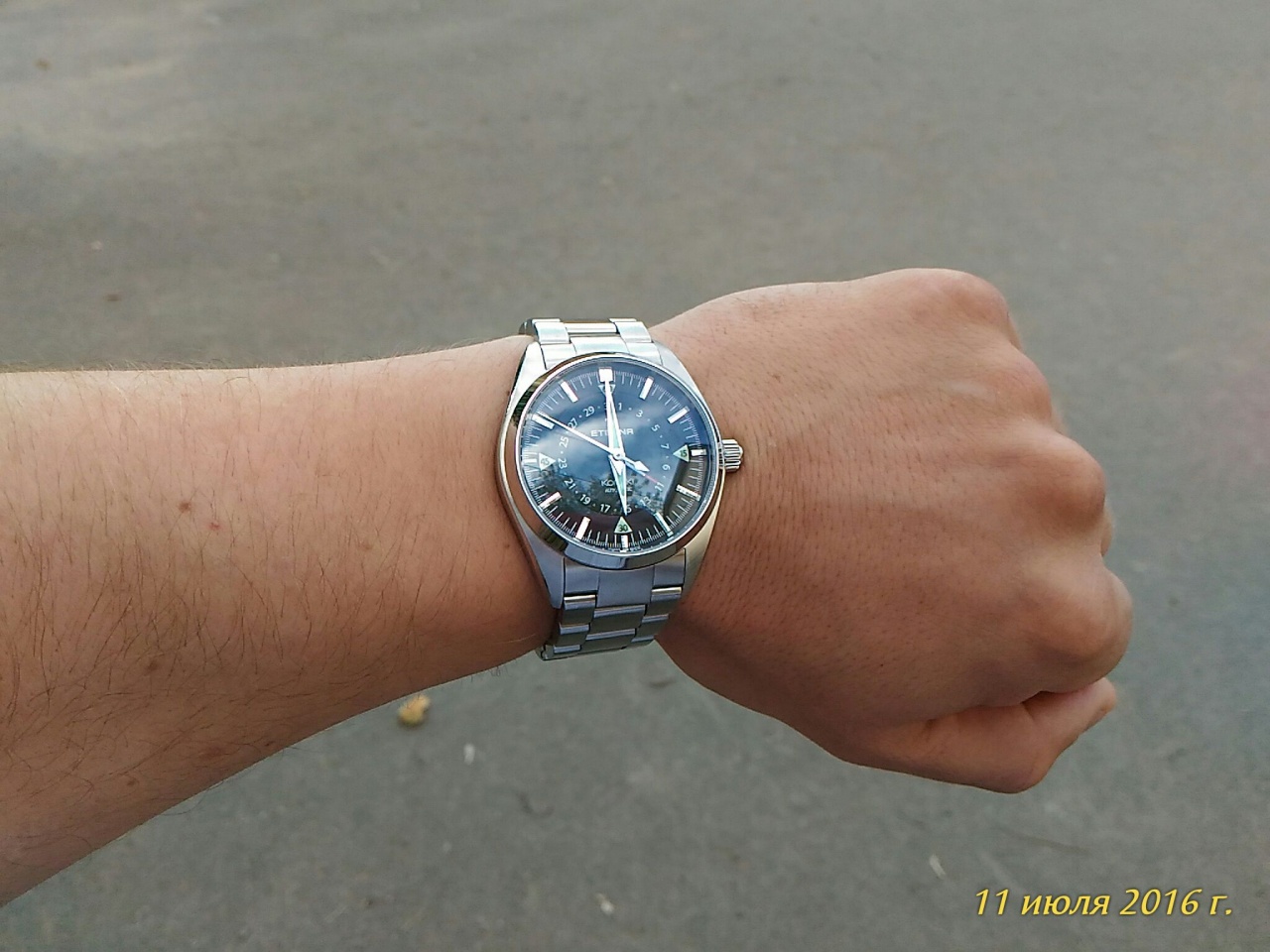

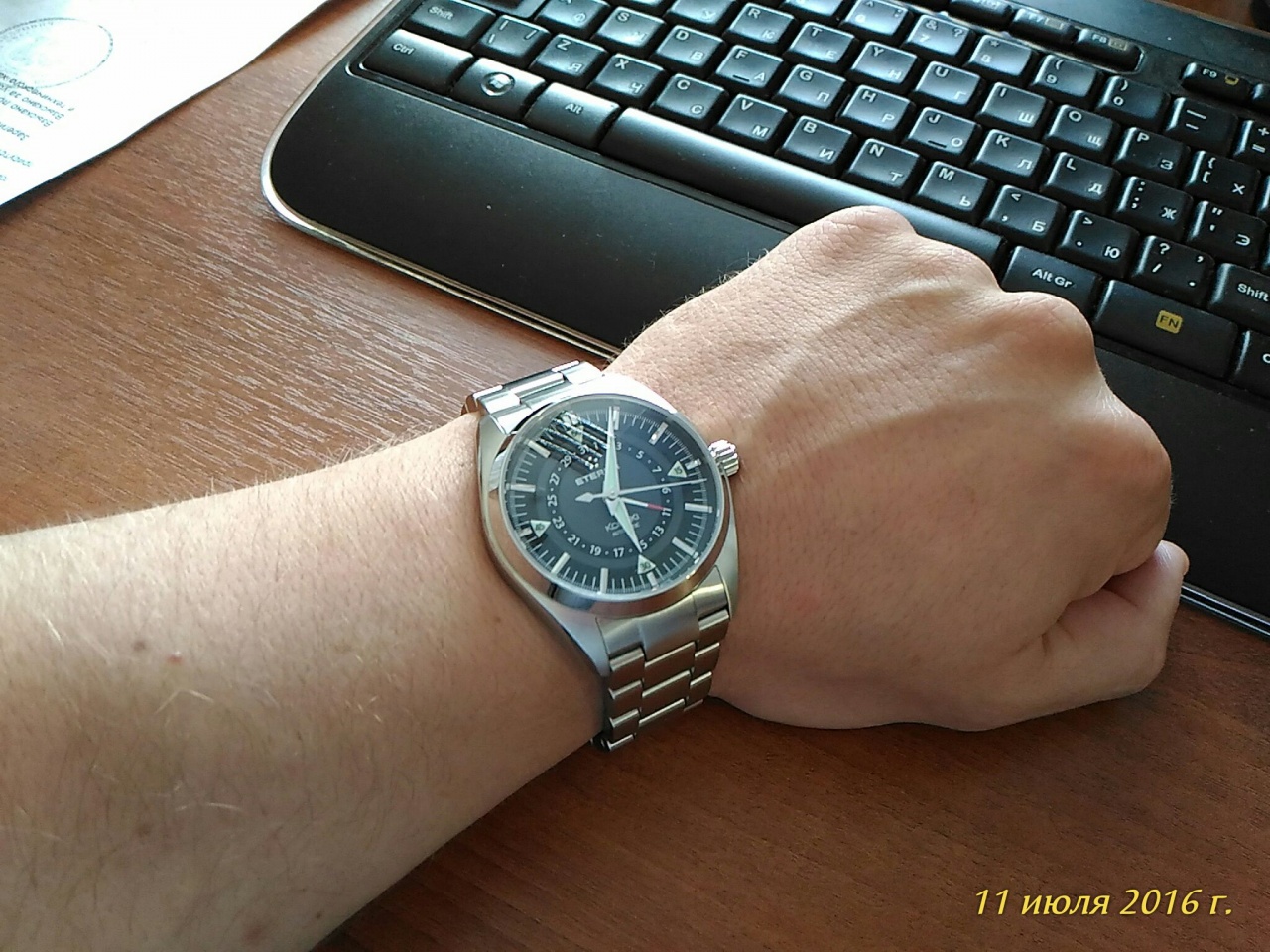

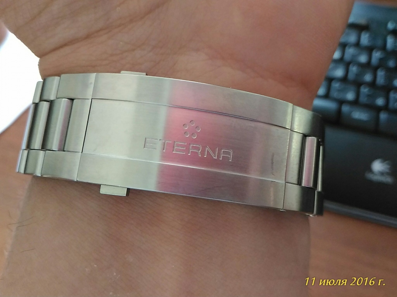

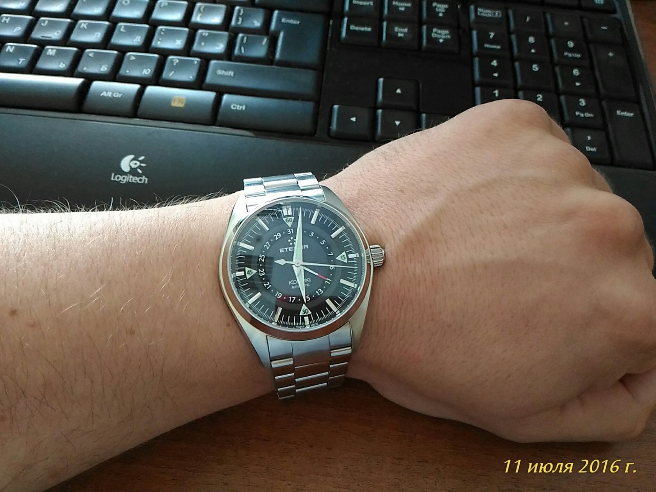

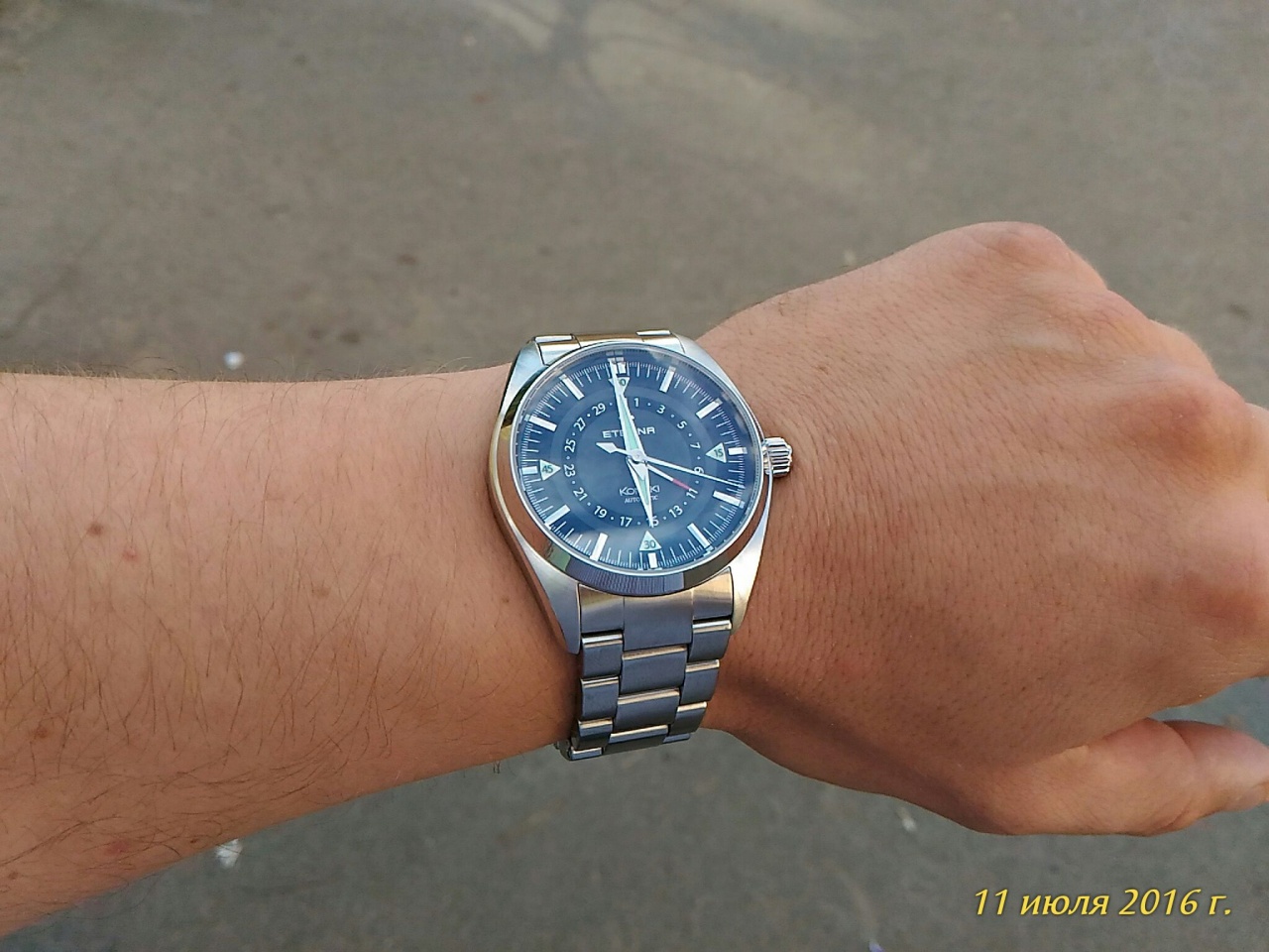

Небольшой отчетец по эксплуатации обновленной Этерны КонТики.
Часы носил не давая им остановиться ровно 30 дней, как всегда попеременно чередуя их через день с другими механическими часами.
За 30 суток КонТики убежали вперед на 247 секунд (чуть более 4 минут), то есть средний суточный ход составил в среднем + 8,2 секунды в сутки.
Очень неплохой показатель, учитывая что по нормативам ЕТА 2824-2 градации ТОП должна укладываться в нормы +10 секунд в сутки.
Часы ставил изначально в отставание на 1 минуту и когда они через 15 дней убежали вперед на 1 минуту, снова подвел их в -1 минуту.
Селлита 220-1 показала себя с очень неплохой стороны.
Ни разу не остановились, завода в 12 часов на руке хватало фактически на полутора суток (34-36 часов) до утра через день, когда носил другие часы. Правда я часы и дома вечером снимаю только перед сном. В 10 утра надел и в 10 вечера снял.
В часах плавал в бассейне и постоянно принимал душ.
Сами часы на запястье фактически самые удобные из всего моего сета, разве что топовый Атлантик Волдмастер также удобно сидит на руке.
Браслет выполнен очень качественно, обработка (сатинирование) просто отличная, естественно не гремит, не царапается, не заламывается и не дерет волосы. Застежка литая, качественная, массивная, но удобная, не мешает запястью, не открывается и застегивается "заподлицо", концы не торчат ни на долю миллиметра.
Очень нравиться глубокая гравировка на задней крышке плота и надписей. Все видно в малейших деталях.
По всему чувствуется что Этерна не экономит на мелочах.
Сапфировое стекло оказалось с двойным антибликом, конечно хорошо выглядит эффект отсутствия стекла, но со временем внешний антиблик начнет ловить царапины, вообщем посмотрим как будет выглядеть, может придется его убрать снаружи стекла.
Дата переключалась всегда за 15 секунд до полуночи.
Полировка самих стрелок и меток очень-очень качественная, бывает взглянешь на солнце на циферблат и секундной стрелки не видишь, а потом она передвинется и так заблестит на солнце своей полировкой
Люм такой же хороший как и на предыдущей модели КонТики, только меньше сами метки в два раза.
Впечатления от часов только положительные Во всем чувствуется порода и качество. Через пару лет возможно поменяю эти КонТики на Рояль КонТики с мануфактурным мехом, но пока не планирую.
Очень жаль что Этерна не очень популярна на форуме и вообще среди людей как тот же Лонжин или Таг, хотя по качеству не только не хуже, но и превосходит многие модели Лонжина и Таг Хоера, особенно в части отделки корпуса и исполнения браслета и ценовая политика у Этерны намного гуманнее чем у Лонжина и тем более Таг Хоера.
А если хотите часы со своим мануфактурным механизмом, то Этерна будут самые доступные часы в этом плане, другие бренды, тот же Фредерик Констант стоят уже намного дороже.
Традиционно несколько фото часов на руке, правда сделаны они были почти месяц назад.

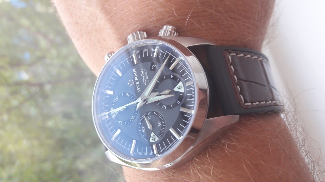

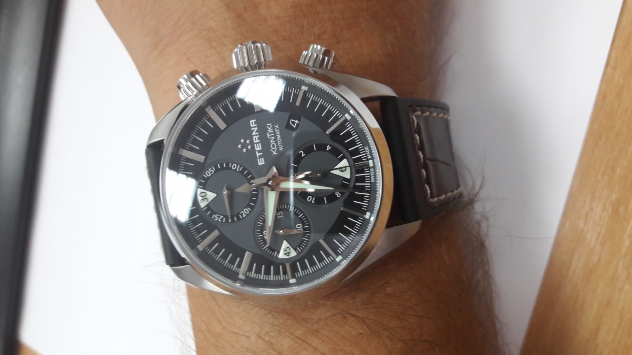

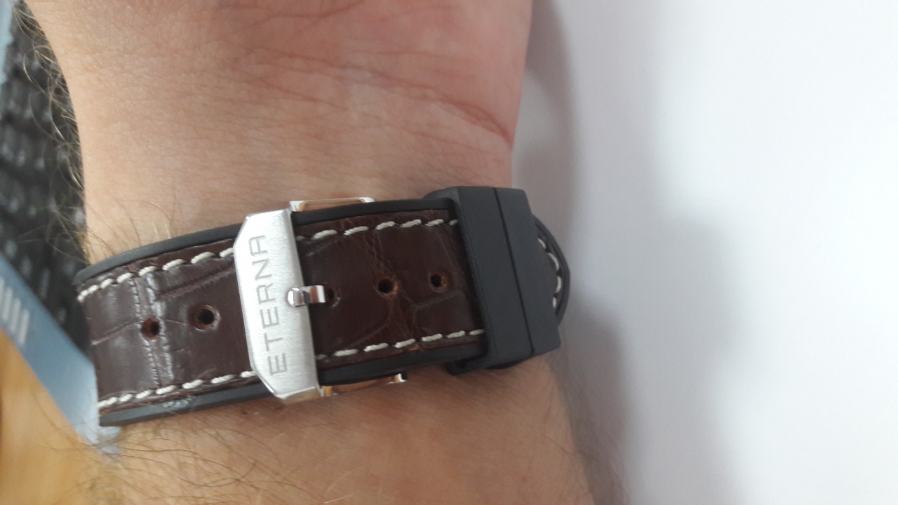

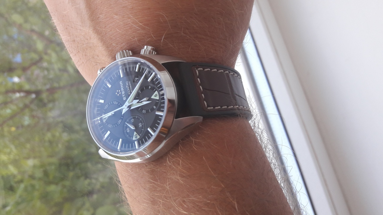

Добрый вечер! На годовщину супруга подарила Eterna KonTiki
Cronograph на ETA Valjoux 7750, на мой взгляд эти часы сделаны с большим вниманием к деталям, особенно нравится полированный кант по краям корпуса, а так же накладные метки. Часы ношу попеременно с Longines legend diver и на мой взгляд Eterna по качеству исполнения абсолютно не уступает longines. Потихоньку начинаю влюбляться в эти часы, как в свое время втюхался в легенду.)) Единственное, что пока не нравится в них это ремешок, никак не могу к нему привыкнуть, возможно из-за того, что всегда носил кожаные ремешки. В целом часы отличные и мне очень нравятся. Добавляю фото часов, по возможности сделаю более качественные фотки.))

Отличные часики на одном из лучших механизмов!
Поздравляю!
Обратил внимание что ремень у Вас козырный, сверху хорошая кожа, снизу похоже на силикон? Так Этерна специально на свои часы такие ремни ставит-водостойкие похоже, чтоб купаться можно было. Это ж КонТики!!
