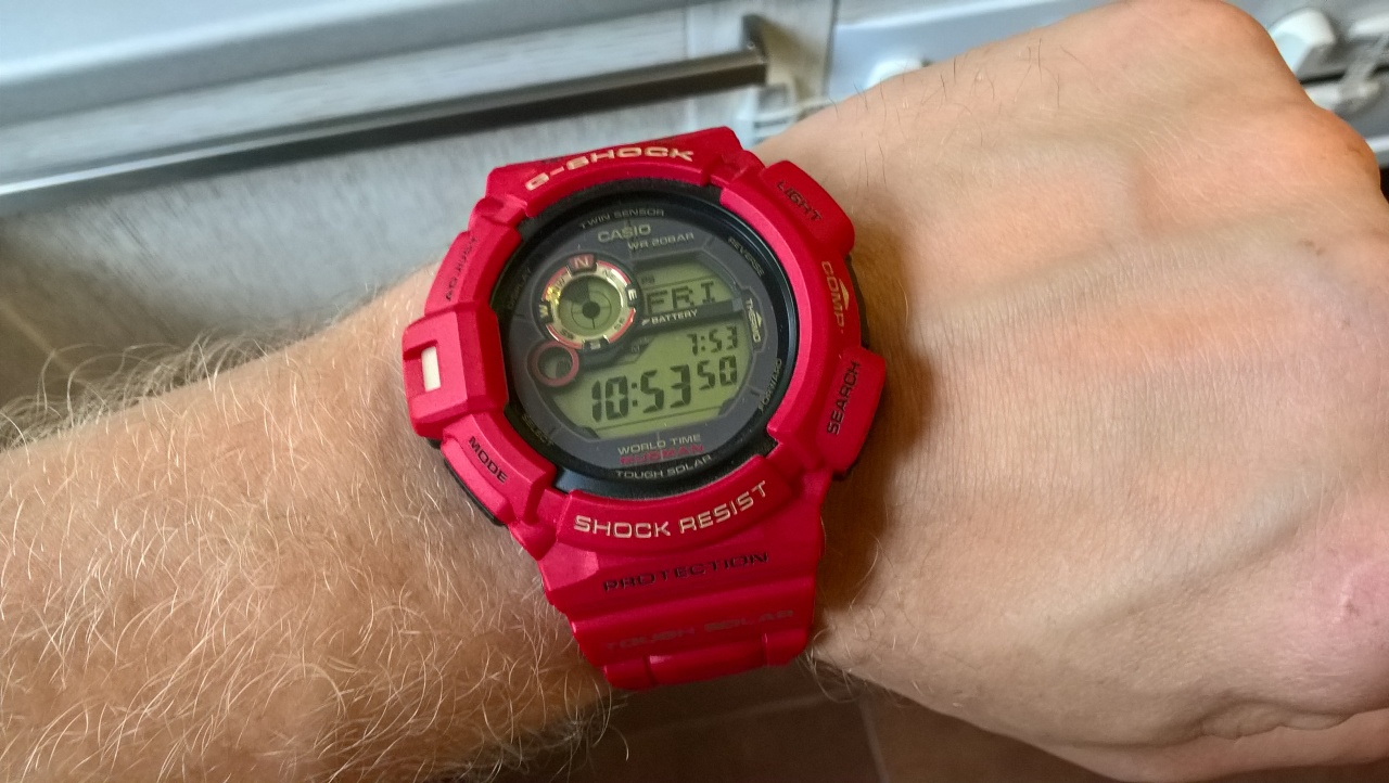

Аватар для Sergey03081981
Sergey03081981 Sergey03081981 вне форума
Регистрация: 17.01.2014
Сообщений: 1,072
Сказал(а) спасибо: 13,583
Поблагодарили 10,130 раз(а) в 748 сообщениях
Юбилейный
