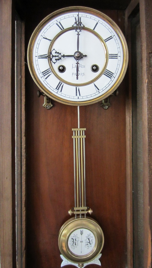

Если следовать моему предположению, то как-то вот так...
http://molotok.ru/nastennye-chasy-i3098474618.html
  #543
Старый 03.04.2013, 15:04
karbomidofos karbomidofos вне форума
Регистрация: 03.04.2013
Адрес: Россия Иваново
Сообщений: 17
Сказал(а) спасибо: 29
Сообщение от Seawolf64 Посмотреть сообщение
сам механизм похож, но крепление к полке не такое и маятник у меня на деревянной основе (не знаю как правильно это называется). Размеры и вид корпуса понятен теперь

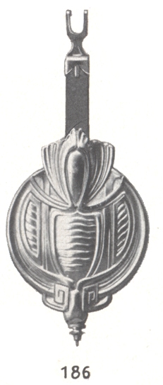

Крепление механизма легко меняется, у того же Юнгханса было много вариантов.
Маятник у Вас "правильный" он есть в каталоге Юнганса и должен быть на деревянной штанге.
С уважением.
С.Д.

http://molotok.ru/chasy-nastennye-ju...136508913.html
http://molotok.ru/antikvarnye-chasy-...107694230.html
Я Вам показал мханизм фабрики HAU , которая впоследствии влилась в компанию Junghans, вот еще две ссылки, где механизмы однозначно Junghans, и видно, что маятник может быть и на деревянном стержне.

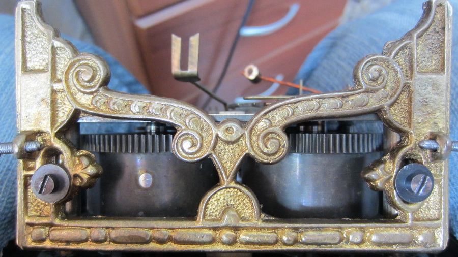

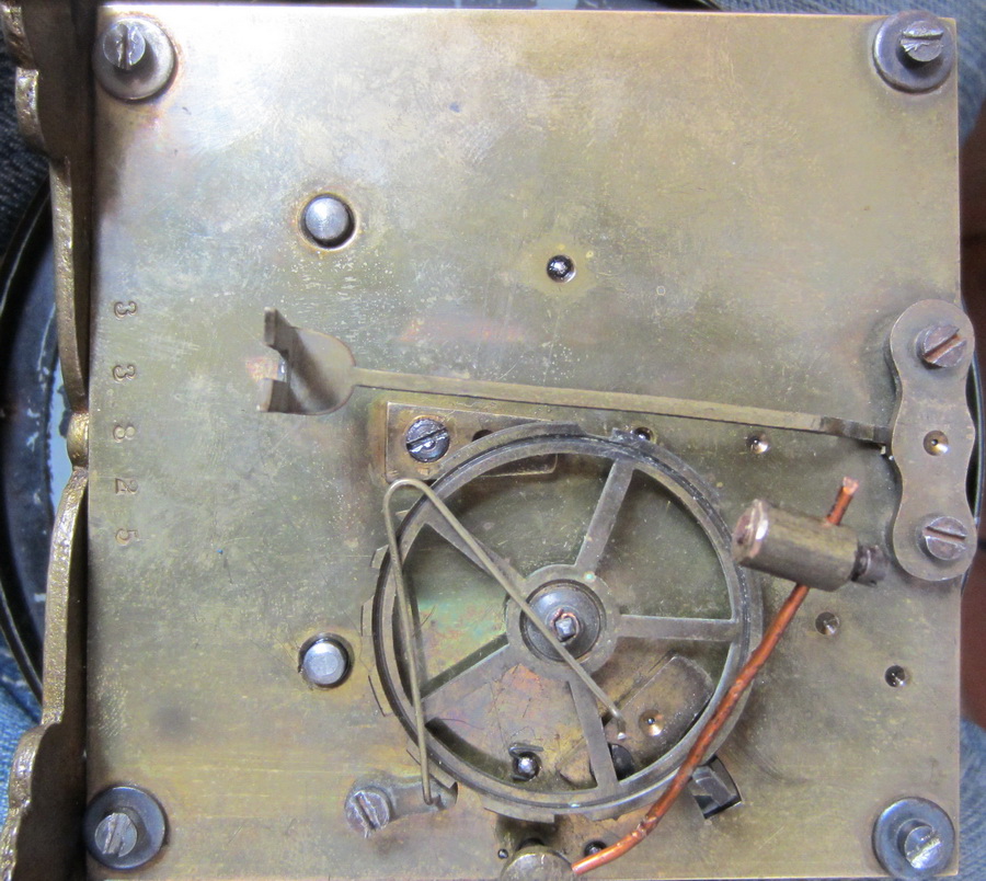

Добрый день. Помогите еще разок, пожалуйста!
вот такие часики ещё есть, клейма Junghans нет, корпус и всё остальное оригинальное, ну за исключением ударного коромысла из медной проволоки
из пометок только серийный номер на 4 фото

хотелось бы узнать о них немного, если возможно, конечно
спасибо заранее
