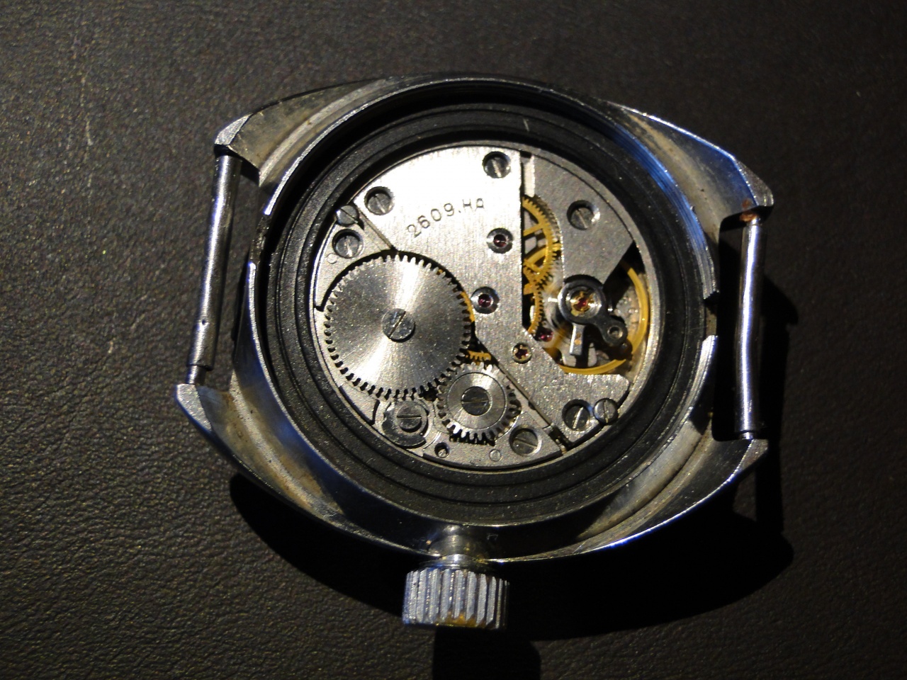

Почти год прошёл...
Сообщение от barbrige Посмотреть сообщение
Итак, я тоже стал обладателем Ракеты-Амфибии без безеля. Точно, как в первом посте
Интересно, если оригинальный безель не найти, то может быть его можно изготовить по примеру, как точат для Востоковских амфибий?
Да, новодел, но это лучше, чем поставить что попало...
И наконец есть безель! Покоцанный, с утраченным треугольником, надломанный - но с проволочной пружинкой и севший на место как родной! Так что Ракета-Амфибия теперь в комплекте. Только носить нельзя - думаю, безель потеряется очень быстро

Если стекло стоит не родное, то никакой безель не сядет нормально, все будут слетать со сферической поверхности. У Ракеты дурацкая конструкция безеля, который использует стекло как посадочную поверхность и там принципиально наличие на стекле цилиндрической части. Уже в кварцевой амфибии этот косяк исправили и безель садится пружиной на корпус, а не на стекло.

Значит, тут со стеклом всё ОК в этом смысле. Безель сел именно на стекло. Но есть небольшие трещинки в толще стекла. Нырять уже нельзя.

В ракете-амфибии на стекло сверху одевается кольцо из нержавейки с пропилом под проволочку безеля.
И именно на это кольцо безель и крепится проволочным фиксатором.
Кольцо втугую сидит не стекле и не крутится при вращении самого безеля, который состоит лишь из пластиковой части и проволочного фиксатора.

Все правильно. Безель и стекло не зависят друг от др га. Безель только защищает стекло от боковых ударов.
