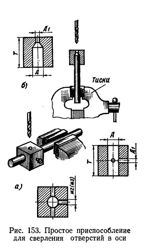

А засверливать отверстие вот так?
Вариант а)

Добрый день!
Форма зуба на валу моталки пружины очень важна, если зуб по его высоте толще пружины то зуб будет сделать изгиб пружины, и в итоге пружина быстро лопнет. Современные пружины из белого сплава ничего не прощают.
Это не зря что вал моталки часто изготовлен как на картинке ниже, где зуб потолще пружины а не может сделать изгиб пружины.
С уважением, Душан
