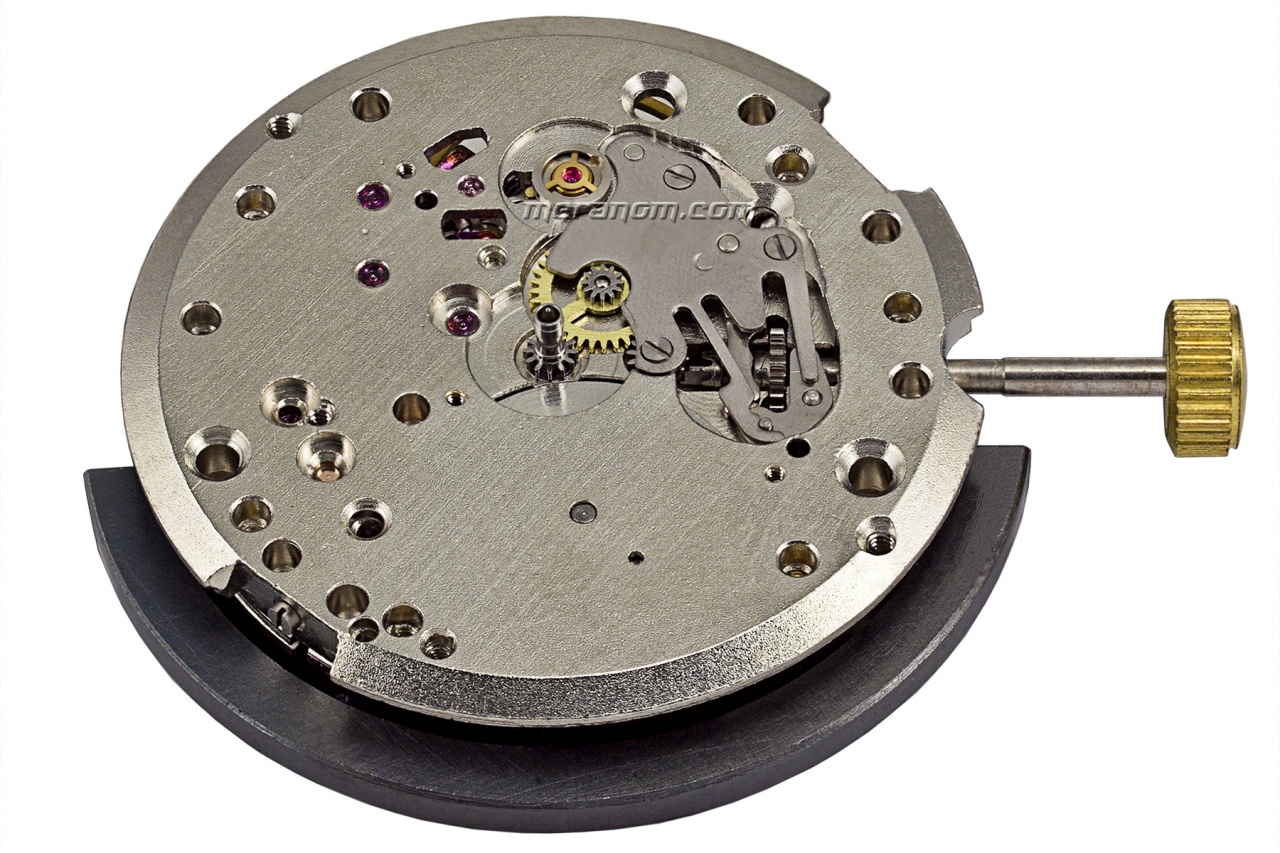

В 2415.01 всё календарное устройство снято. Ничего никуда не толкает. Только мост оставлен.

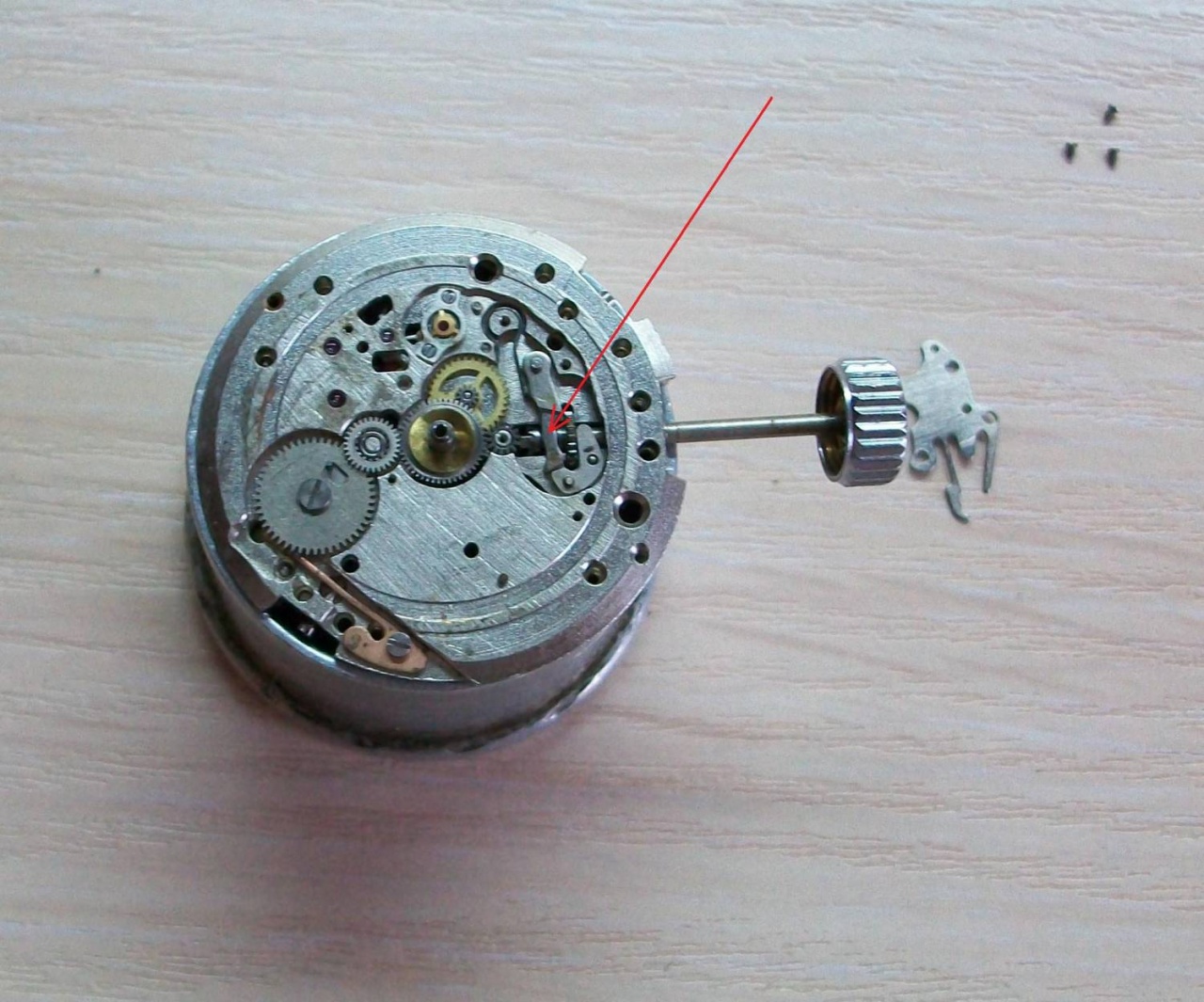

Ну вот , даже сами посмотрите в чем разница
Вот 2415.
А вот 2414 со снятым календарем (почти тоже самое что 2416 , ток 2416 с автоподзаводом)
На платине больше проточек , отверстий куда винтики вкручиваються.

Сообщение от mauzer67 Посмотреть сообщение
Опираясь на свой опыт пользования разными механизмами - скажу , что не критично по переводу времени.
Да я сначала сам подумал так: диск же снят, нечему ломаться, а потом, дай думаю спрошу более опытных людей.
Сообщение от Skunk Anansie Посмотреть сообщение
А все календарное устройство, это и есть диск, собачка , пружинка (то, что сняв с 2416Б даст нам 2415.01? Так? А собачка, она надета на оську кажется, ось тоже вынимается?

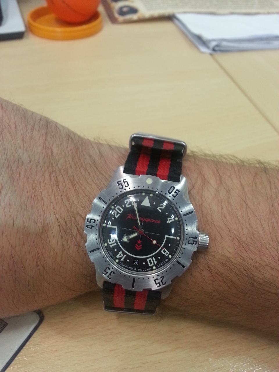

Безель из нержавеющей стали

Сообщение от vla53 Посмотреть сообщение
Вопрос по механизму 2415.01 от Мераном - а. Это тот же 2416Б, но снят календарный диск, собачка и пружинка (поиском нашел и прочитал предыдущие обсуждения), мост календарный оставлен. Вроде так? А вот про само устройство моста, знаний пока нет, и поэтому возник вопрос - а можно переводить время в тот критический период, когда мех переводит дату, ничего не сломается? Чисто знаний личных, опыта по конструктиву не хватает. Что там в мосте осталось, ведь что то же толкает/толкало диск, который снят. Вопрос возник в связи с желанием поставить в 710 корпус цифер без календаря. Повторю, про варианты такой установки читал: ничего не снимать, пусть щелкает под сплошным цифером, снять календарный диск... и т.д. Подскажите пожалуйста по переводу времени, и возможной поломке
Или лучше заказать 2415.01 у Мераном, указав в комметарии к заказу, что с мостом календарным под 710 корпус? Ну вдруг есть какие отличия, о которых не знаю
710 корпус внутренне подготовлен под механизм на котором расположен календарный мост. В случае его отсутствия между циферблатом и распорным кольцом стекла будет щель.
Евгений.

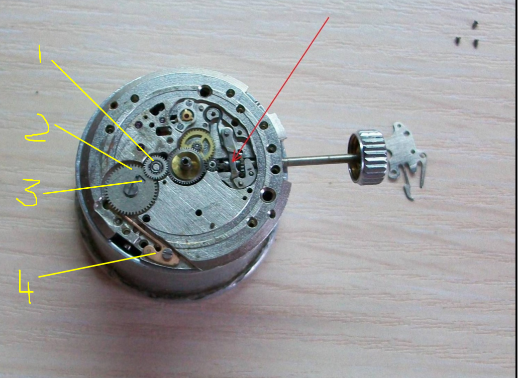

Помимо календарного диска и моста (отметил желтым):

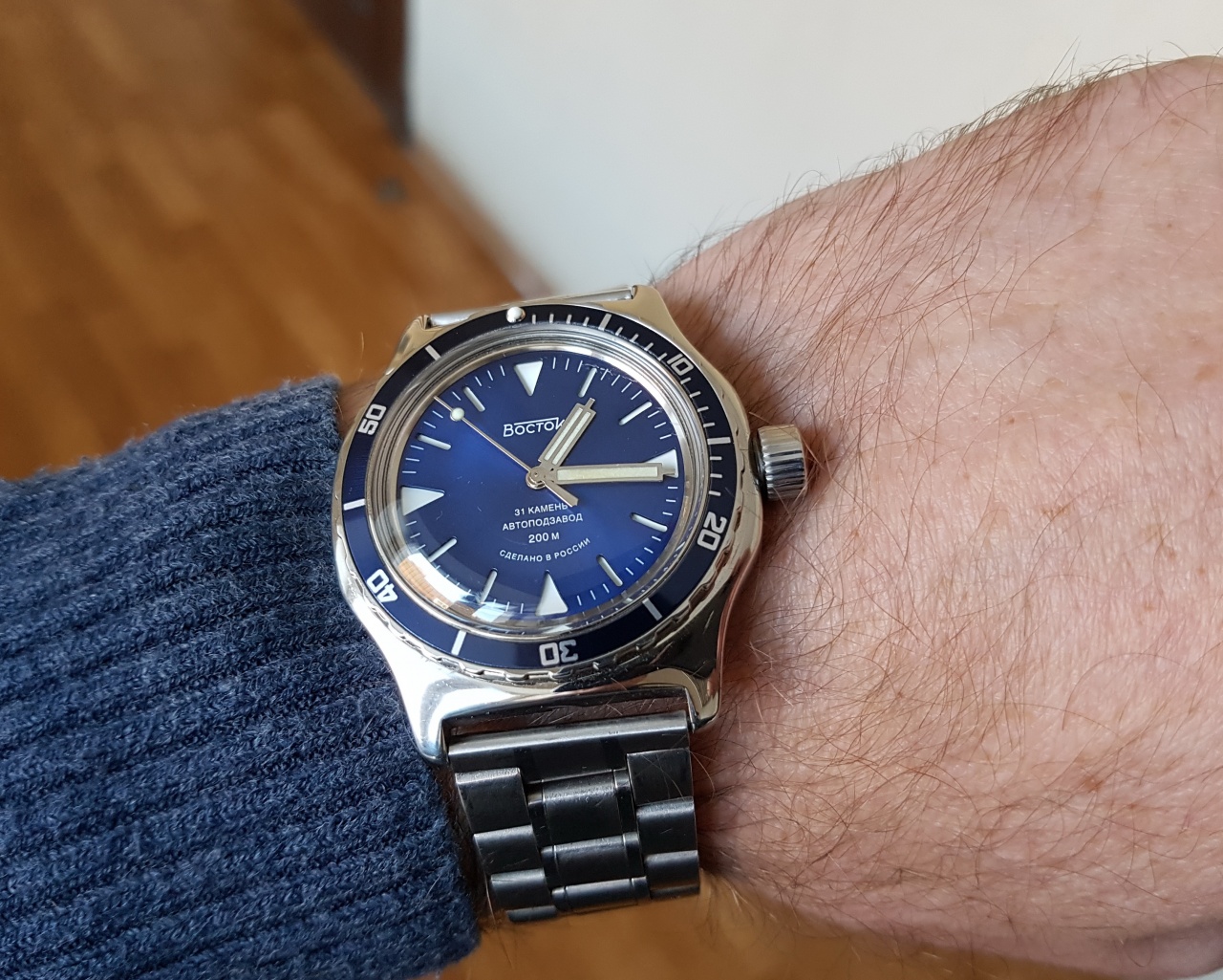

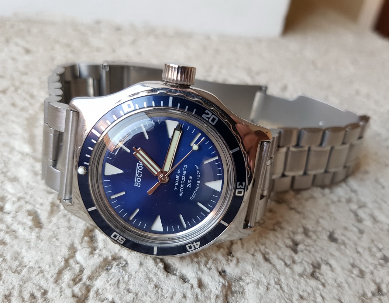

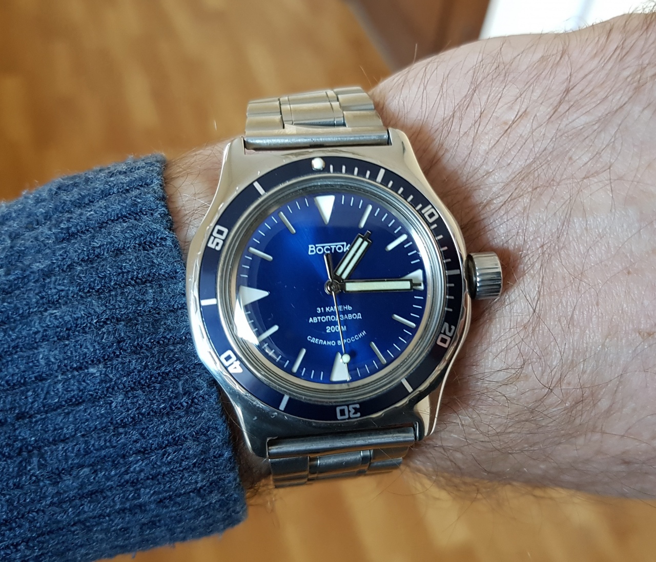

Крайний вариант оформления в 100-м корпусе. Теперь (эти) стрелки прямо"легли" и на душу и на часы...Как Вам?
ID:	1592638 Нажмите на изображение для увеличения
ID:	1592639 Нажмите на изображение для увеличения

Сообщение от Vizi Посмотреть сообщение
Нам тоже
Попутно спрошу. Пробовал кто - нибудь, такую минутную, ставить в паре с часовой современной. Мне вот современная минутная кажется тонковатой? Иль такая пара будет моветон? (минутное весло с часовой стрелой современной).
