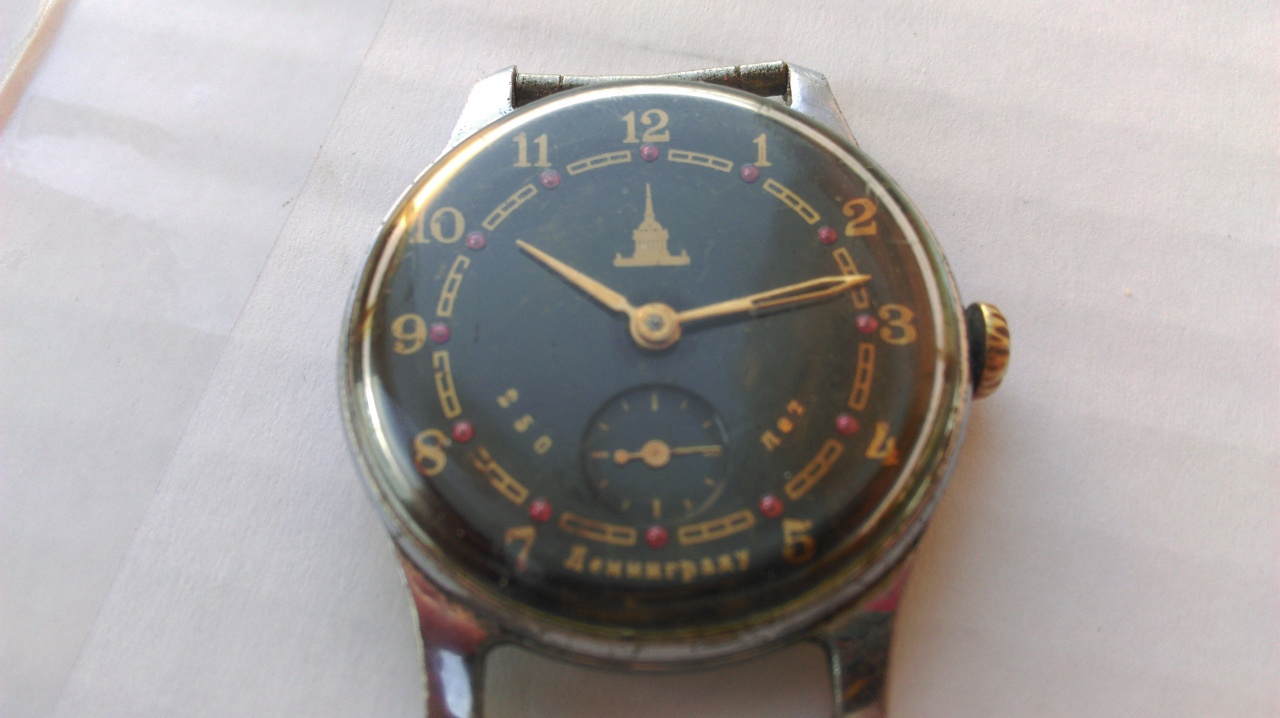

Вот такую Победу сегодня приобрел, вроде не частая.
Внутри, что также очень порадовало, механизм производства ПЧЗ.
Вопрос по стрелкам. Какая из них правильная для этого оформления? Минутная?

Да, не всё родное...
- стрелки ЗИМ 70-х годов
- корпус Кама ЧЧЗ.

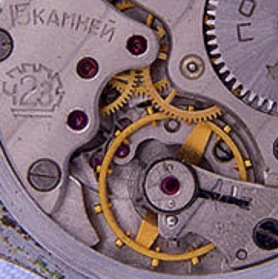

Сообщение от gag414 Посмотреть сообщение
как вы это увидели?
я насчет баланса)
Расположение балансировочных винтиков.
Спасибо, а что можно сказать о заводной головке?
Головка от СВЕТа.

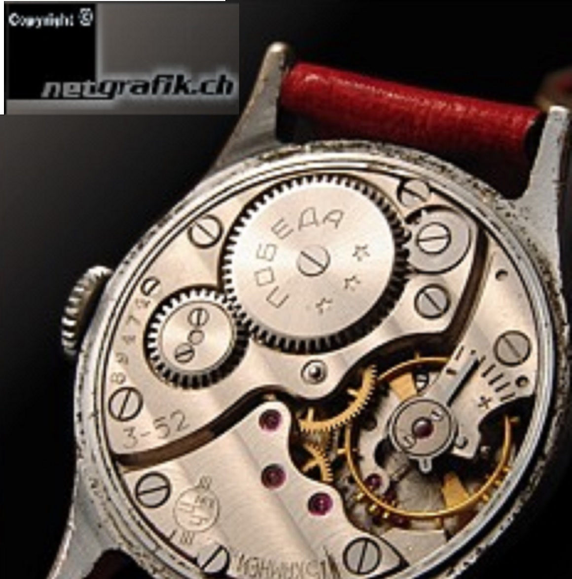

Сообщение от harris1969 Посмотреть сообщение
Понятно. Уточните пожалуйста на чем основана эта информация? Ничем не могу подтвердить ее для себя, а очень хотелось бы знать источник

Это из опыта наблюдений.
Количество и рисунок винтов у разных заводов был разный.
Правда,например ,1МЧЗ и ранний ЧЧЗ-однотипно.
Через руки Александра прошли тысячи ранних часов ПОБЕДА и он совершенно
точно знает о чём говорит.
