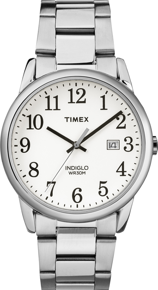

Здравствуйте.
Часы Timex.
Сломалась застежка. Походил по ремонту часов - нигде нет для замены подходящего ничего. Или больший размер, или меньший.
Как можно выкрутиться из ситуации? Хотя бы как запрос правильный в интернете ввести. Американский сайт Timex открывается, но поставки в Россию не делает.
Часы немного другие, чем у меня, а вот браслет такой точно.

Удивительно просто, сломался браслет, а показываете часы. Выложите фото проблемнеого места, токда решение найдете быстрее.

В браслете был штифт, который входил в отверстие. Этот штифт отломался и вместо него теперь круглое отверстие.
Попробую загрузить фото.

Здесь два пути, либо найти в сборе застежку аналогичнного типа - их полно разных, просто не будет TIMEX на пряжке - застежка присоединена к браслету двумя пружинными шпильками и легко отделяется. Либо изготавливать штифт - это ручной труд, выйдет дороже, но сохраните оригинальный замок.

Именно такую не нашел сегодня. Территориально - Ростов-на-Дону. Штифт изготавливать - это где-то токаря надо найти, который способен это будет сделать.
Но буду искать дальше. Спасибо!

Вот снова я.
Нашел мастерскую, где сказали: через пару недель будет комплект разных штифтов, можно попробовать поискать ту, которая подойдет; альтернатива - замена застежки за 1500. Выбрал первое, так как хотел сохранить некую аутентичность.
В пятницу мне заменили штифт. Работа стоила 400 рублей и заняла около 2 часов, чему я был очень удивлен.
