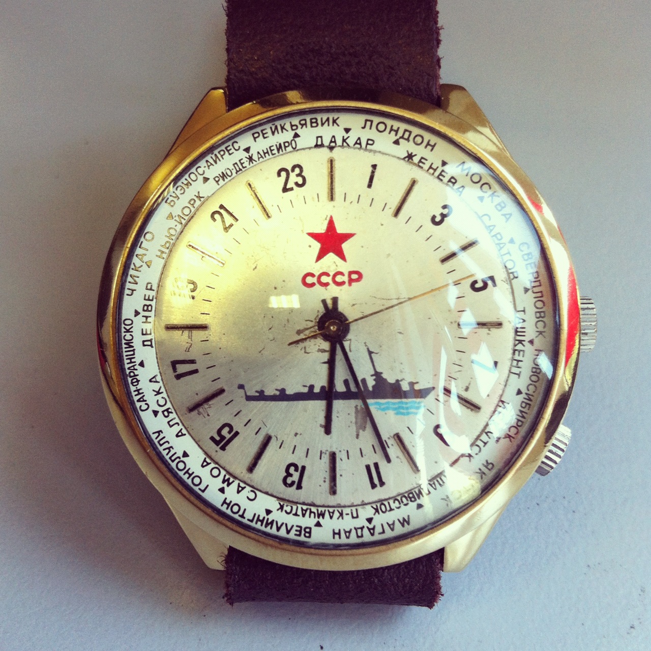

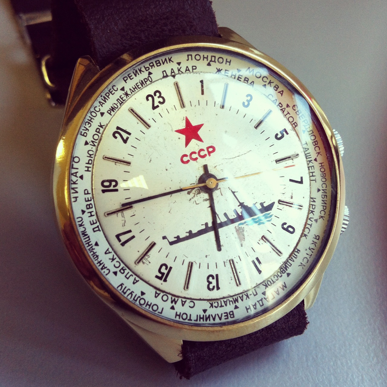

Со звездой и надписью СССР

Сообщение от Sasha27 Посмотреть сообщение
Со звездой и надписью СССР...
К такому циферблату диск с вахтами полагается, а не "города"

Старый 24.07.2012, 17:42
Sasha27 Sasha27 вне форума
Регистрация: 19.12.2011
Адрес: Россия, Смоленск
Сообщений: 50
Сказал(а) спасибо: 36
Поблагодарили 70 раз(а) в 7 сообщениях
Получается это котлета?
