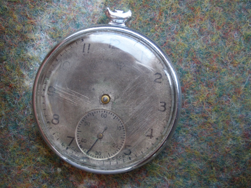

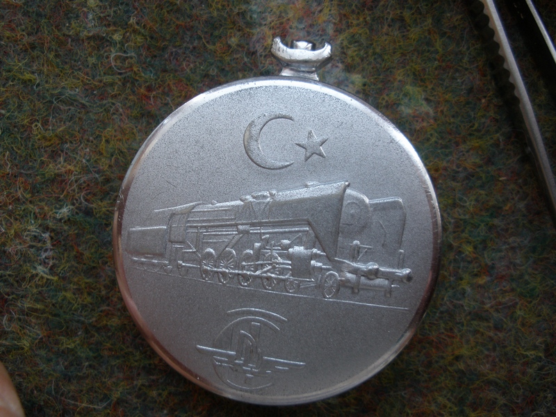

Здравствуйте товарищи форумчане!
Попались под руку такие часы, а вот с циферблатом проблемма. Есть несколько доноров, но вопрос в том, какой стоял в оригинале? На форуме , по крайней мере в этой ветке не встечались фото данной модели. Может есть у кого то со всем родным, выложите фотографию.

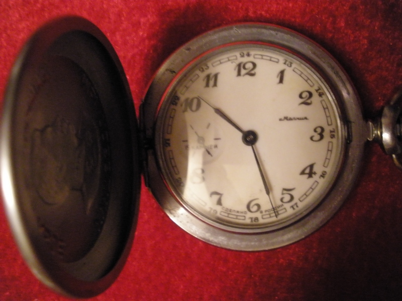

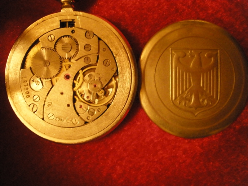

Молнии

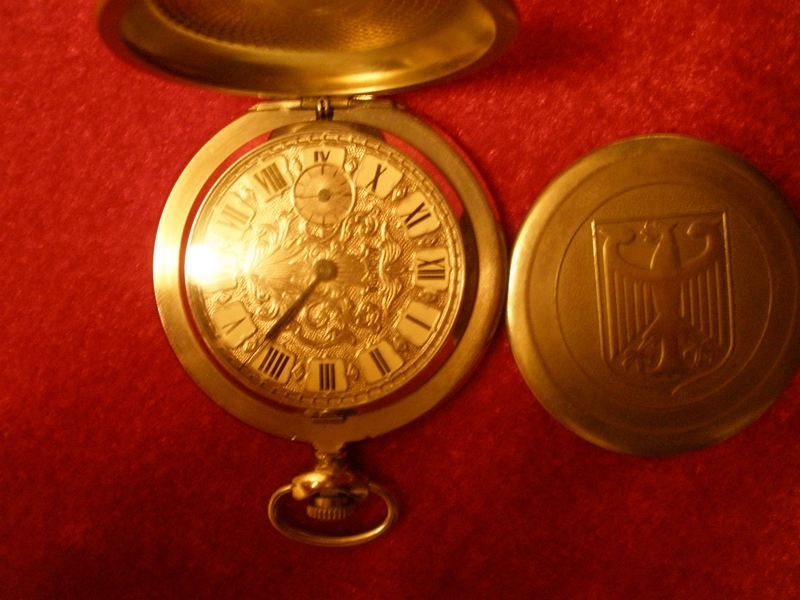

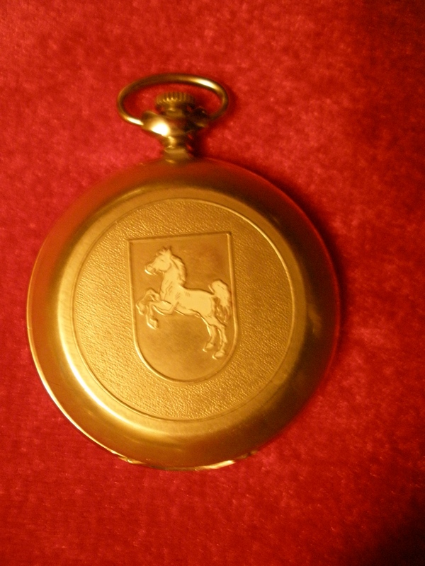

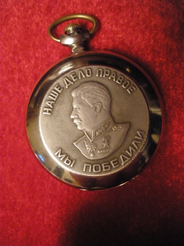

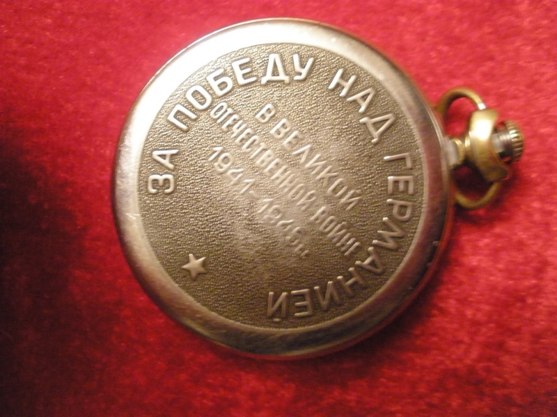

Так же смею предложить вашему вниманию 2 Молнии.
Первая с Йосифом Виссарионовичем, механизм не снимал, так как все равно желтый.
А вот вторая интересный коник или орлик, в честь чего выпущенная и куда экспортировалась, и примерно какого года?

Опа. А бронепоезд-то турецкий что ли? Полумесяц со звездой.
Судя по циферблату, часы времен СССР, а не 90-х. Прикольно. Что же за поезд-то такой там.

Ищите на форуме по слову "Serkisof" - уже не раз обсуждали ..

Именно таких часов я на форуме не видел. До того как написать я вроде все перечитал
