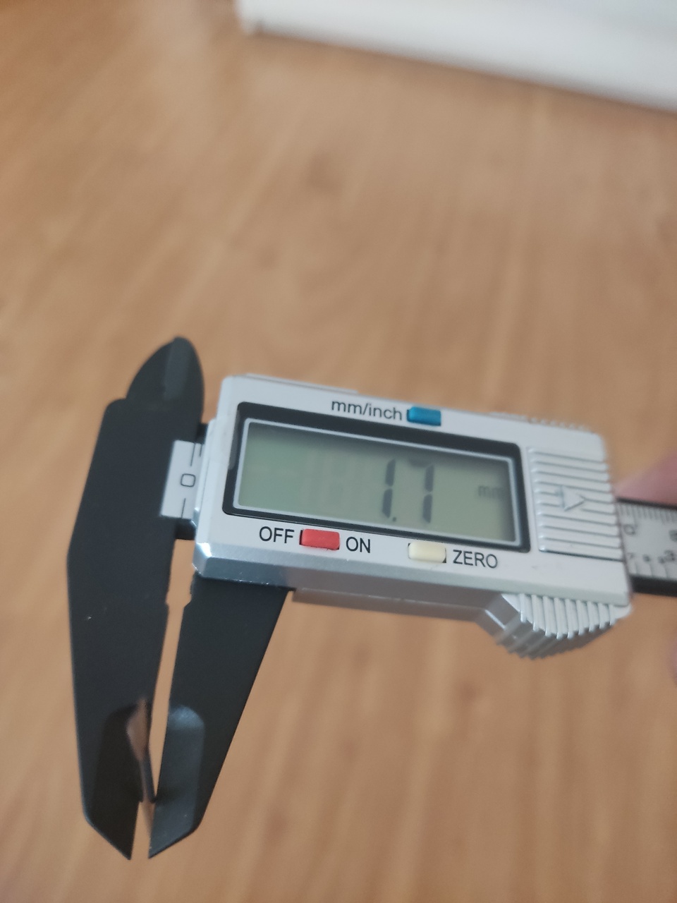

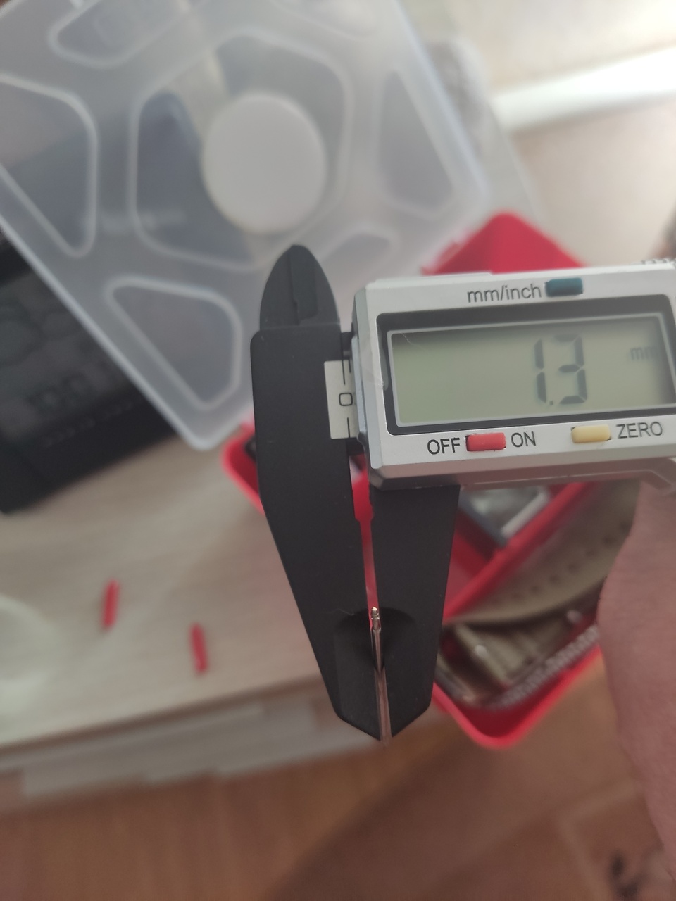

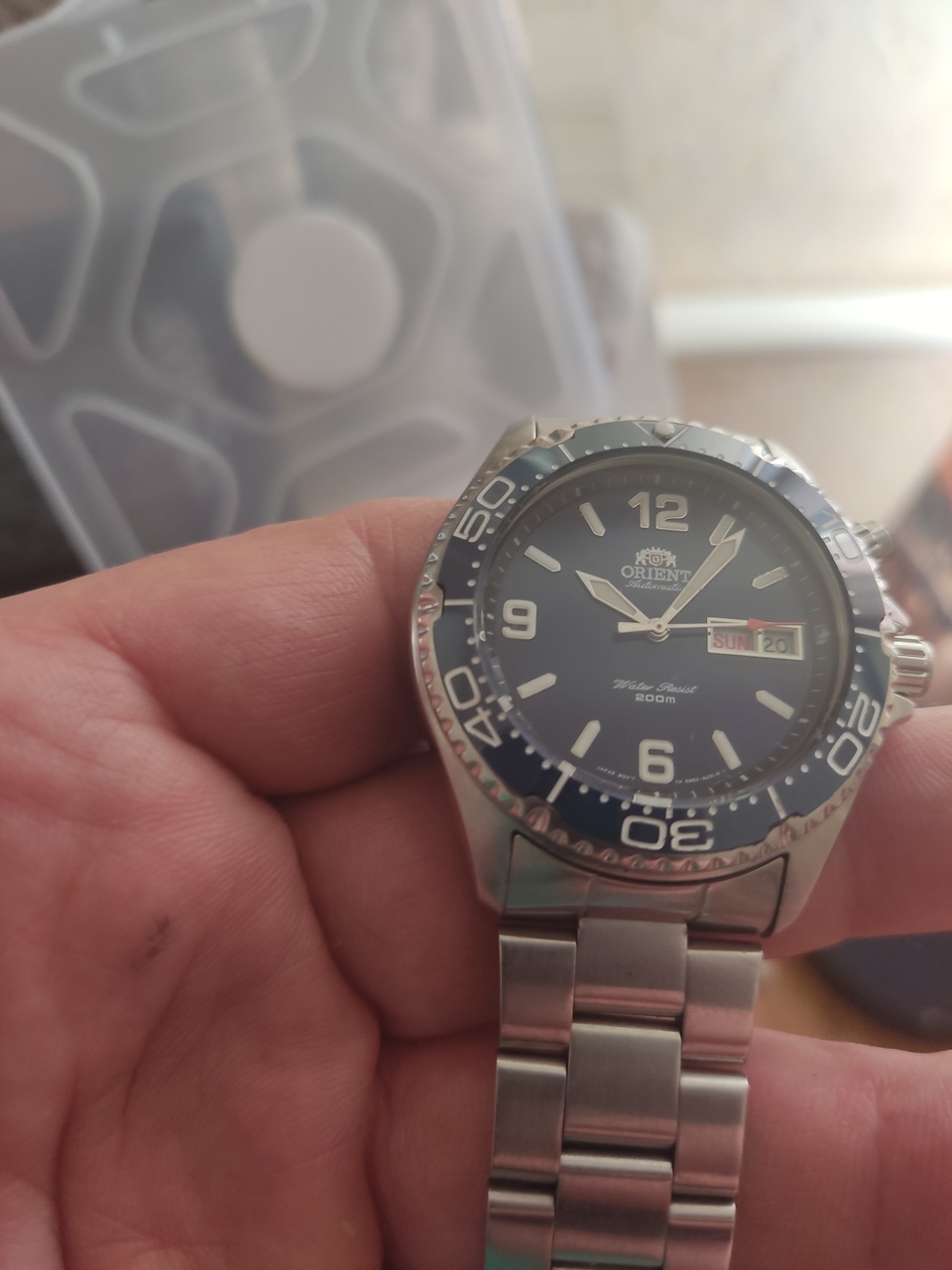

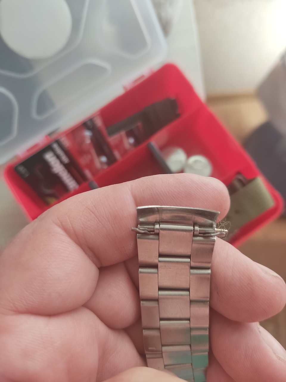

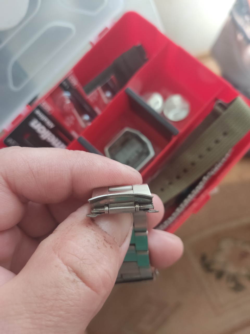

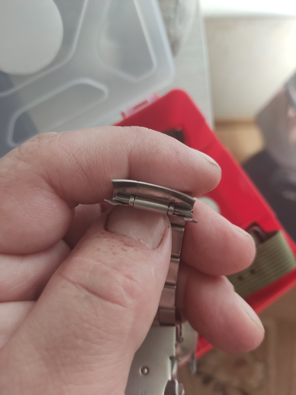

Я справился с проблемой гнущихся шпилек так- купил на ал... иголки для пирсинга 1.7мм рассверлил отверстия в браслете( не помню 1.8 или 1.9 давно было лет 5 назад) кусок иглы отрезал с таким условием,чтобы можно было снимать браслет. Проблема ушла полностью. Также я усилил ремешок иглой 1.9 . С ремешком использую более толстую шпильку.

Вы внутри этих игл старые тонкие шпильки пропустили?

Тонкие. Там на фото есть замер шпильки. Шпильки конечно не родные, родные погнулись. Из за этого всё и проделал. Установил,те которые пролезли в иглу. Какие были родные не помню, но эти больше не менял. Они не гнутся, им корпус иглы придаёт прочность.
