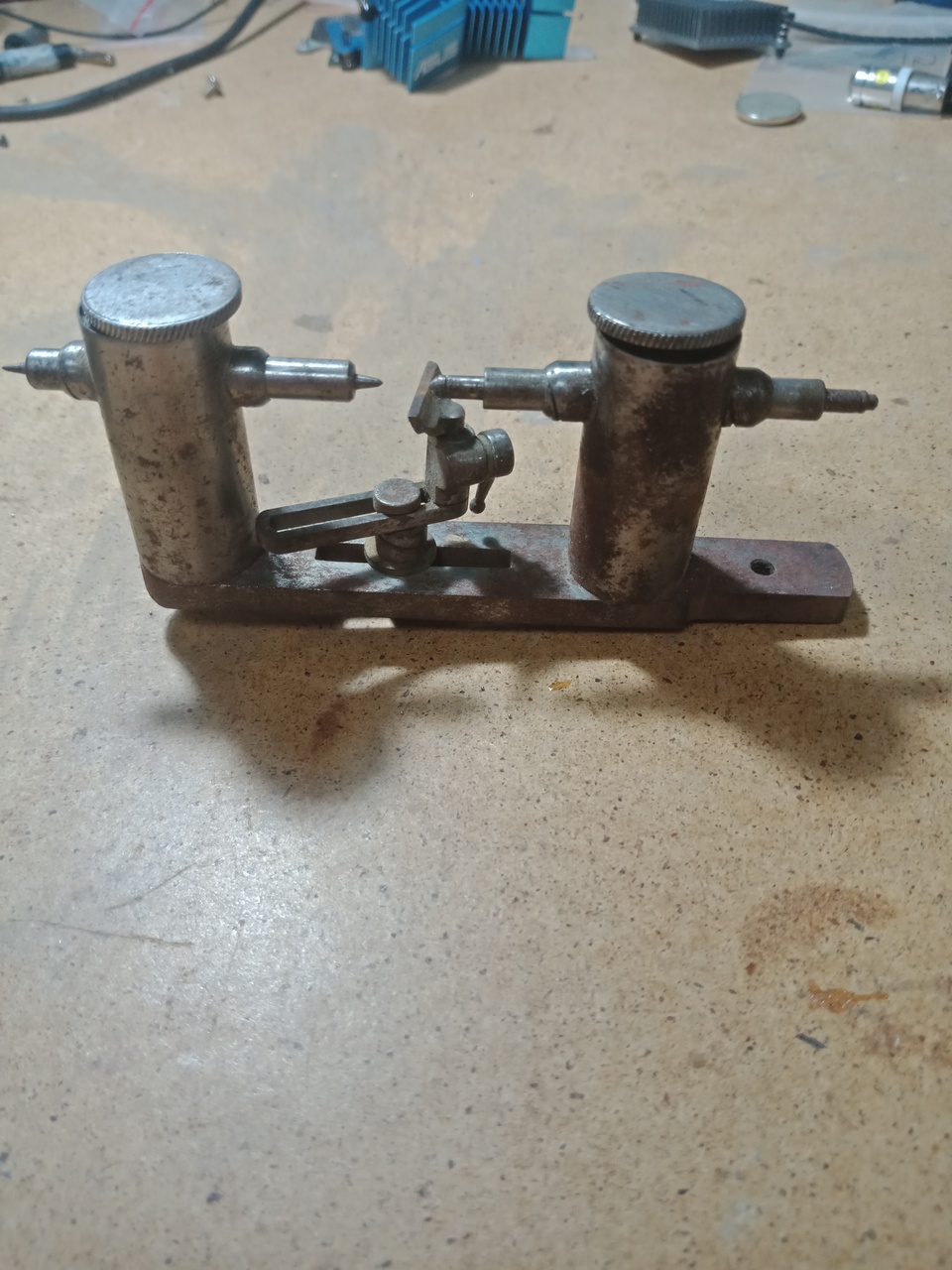

Достался вот такой часовой инструмент. Подозреваю что это цапф машинка для полировки цапф балансов. Но что то не пойму как этим инструментом пользоваться. Может что то еще к нему нужно дополнительно ? Подскажите пожалуйста.

Сообщение от Serg1968 Посмотреть сообщение
... Подозреваю что это цапф машинка для полировки цапф балансов. Но что то не пойму как этим инструментом пользоваться. Может что то еще к нему нужно дополнительно ? Подскажите пожалуйста.
Нет, ето самодельный токарьный станок типа 'между центрами'. Скачайте книгу 'Ремонт часов' Пинкина или Трояновского, там все объяснено и показано с картинками.
