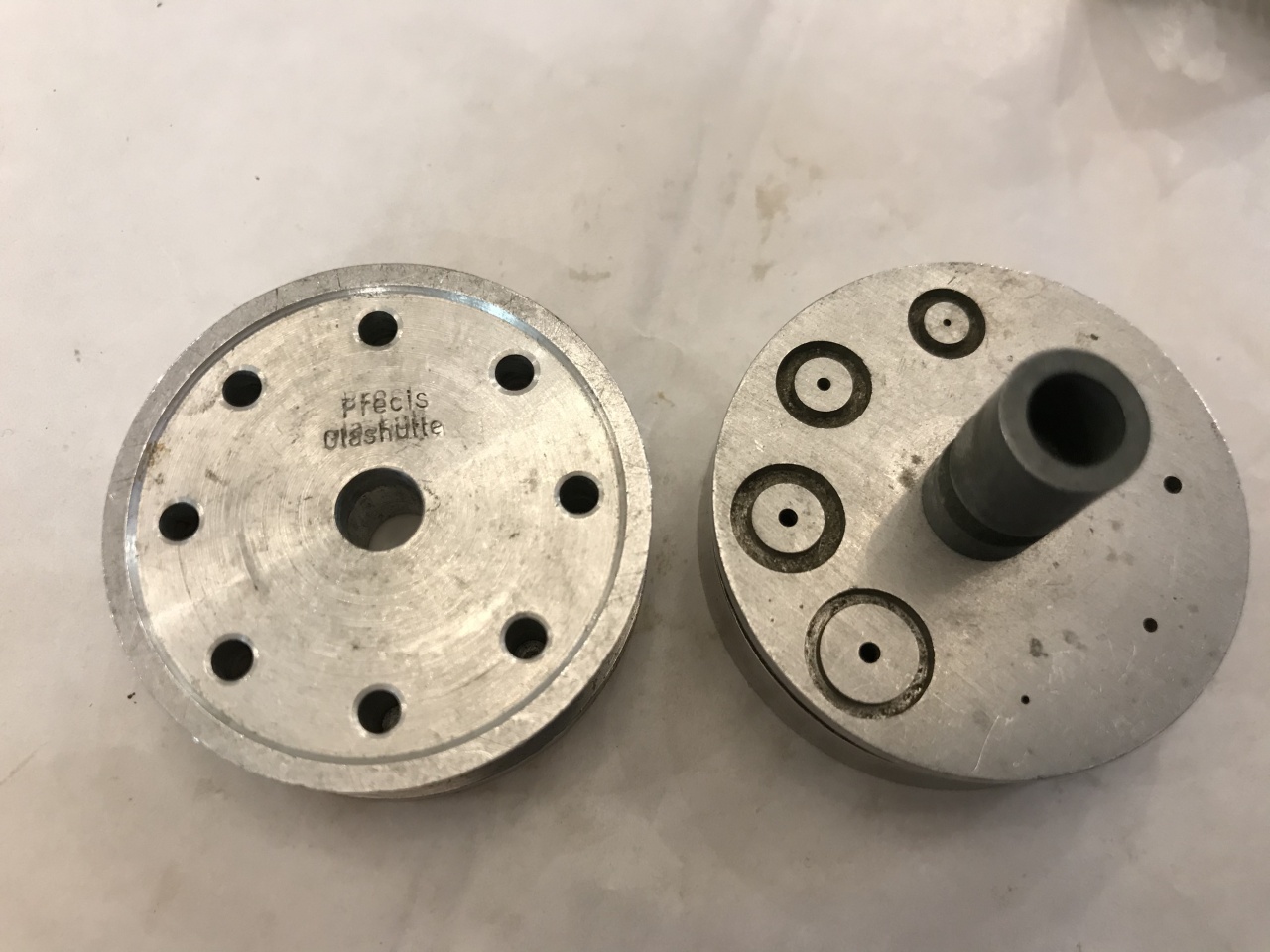

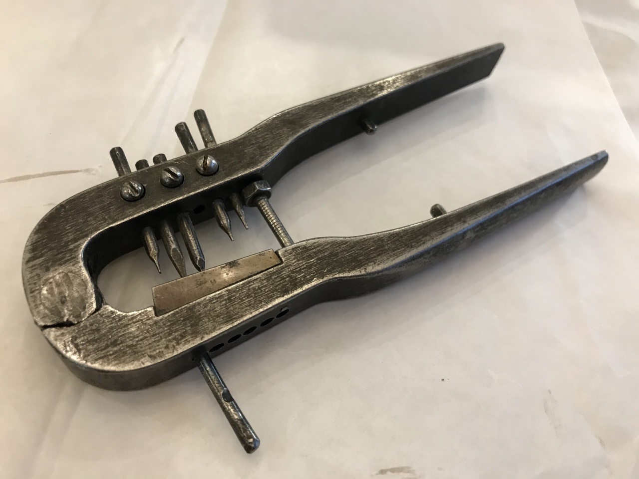

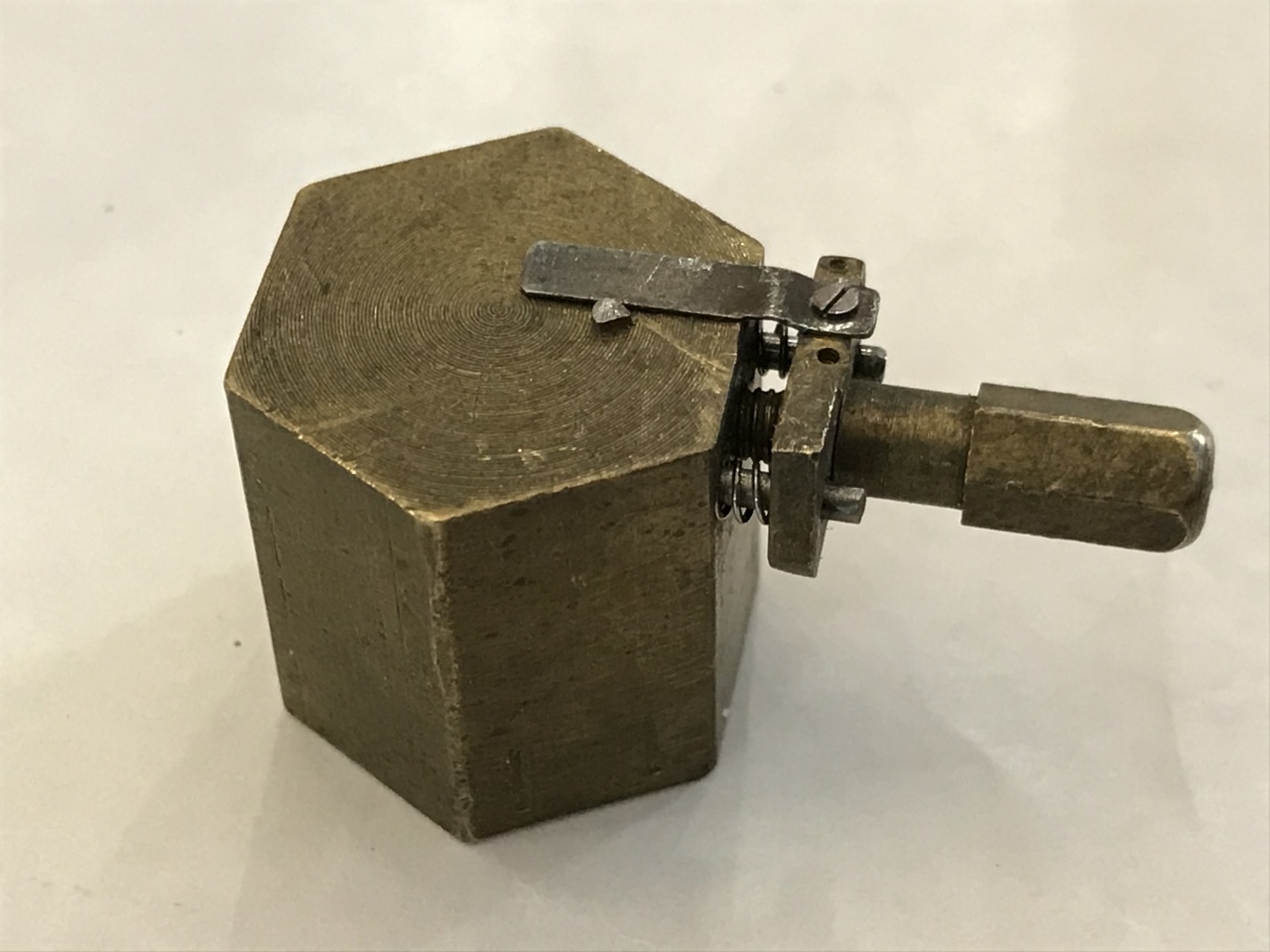

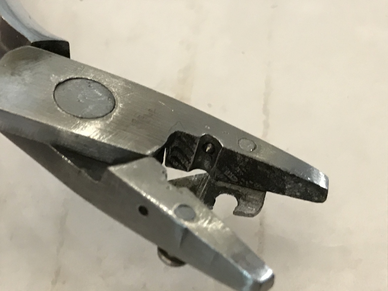

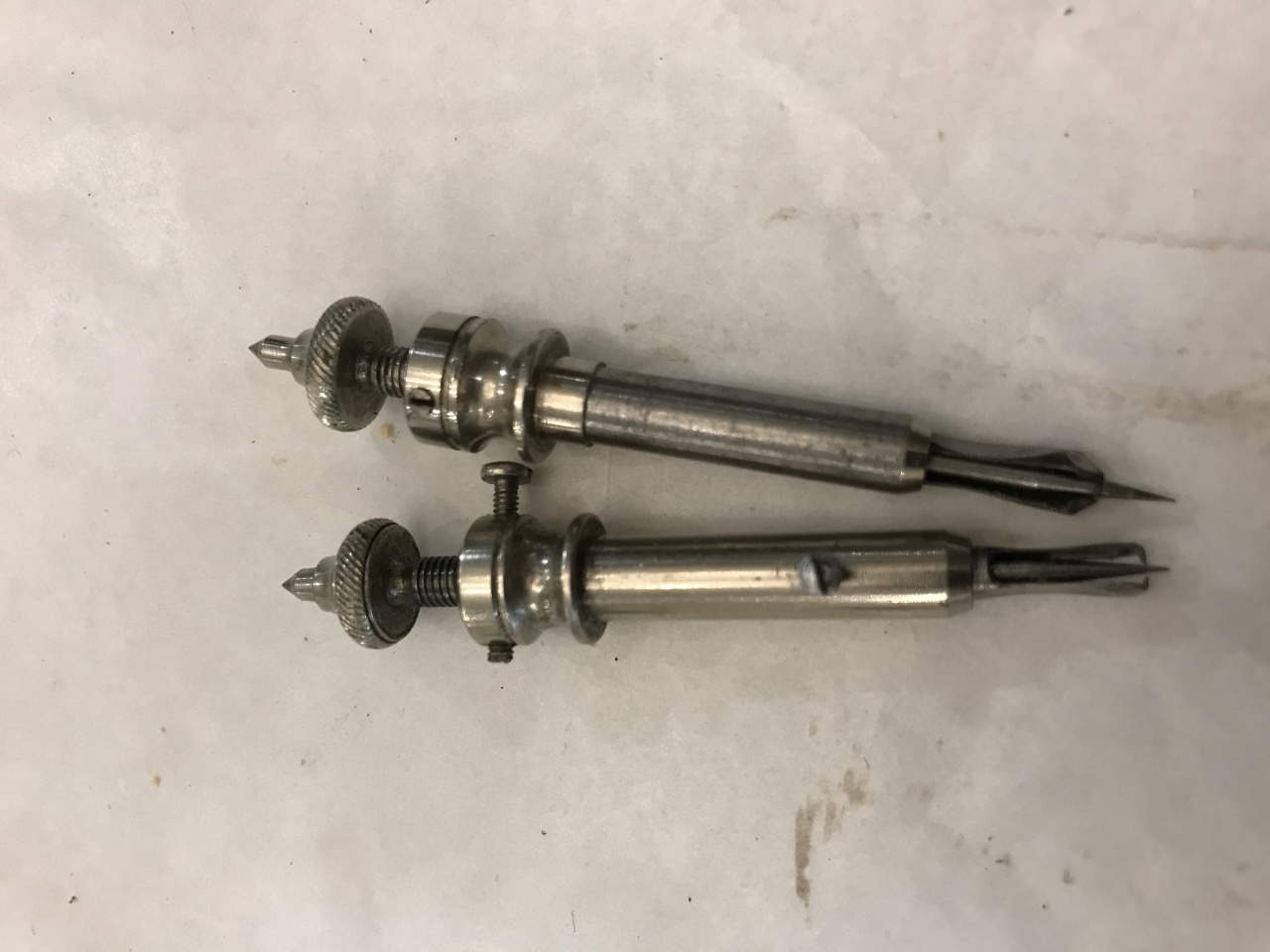

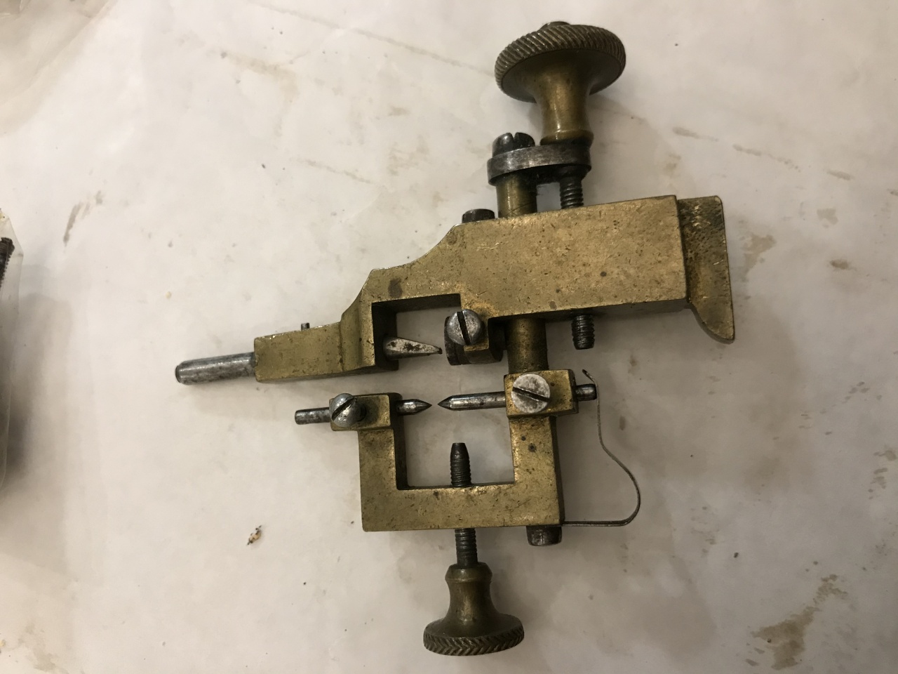

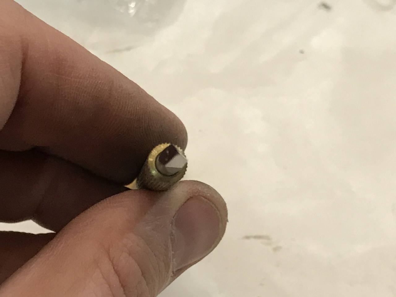

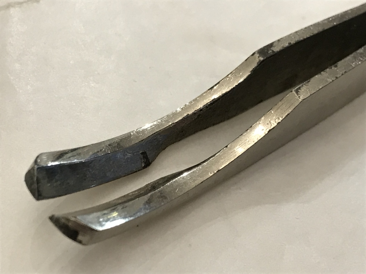

и снова разжился инструментом и снова вопросы по нему..
1. протяжка стрелок для уменьшения посадочного?
2. пробивать пружины?
3. непонятно для чего
4. съемник ?
5. височки для востока??))
6-7 вроде как странный сломанный станок для осей ?
8. непонял
9-10 видимо для поджатия минутка
11. пробивать барабан?? почему сбоку..
12. для палет?
13-15. пинцет Boley - назначение туманно)
16-17. вроде резца.. может для ювелирки или как развёртка?
18. странный. вряд ли для вязания))))
19. машинки такие видел. но забыл для чего ?
20. измерение диаметра или высоты между мостом и платиной??
21. вроде как обратный пуансон, на стойке. а зачем?
и для чего назначение остальных?

Сообщение от Anth Посмотреть сообщение
Добрый день!
1. Для удержания стрелок при увеличения отверстия разверткой.
2. Да
3. Для снятия чего-то
4. Да
5. Согласен
6-7. ?
8. Наковальни для цилиндровые колес
9-10. возможно
11. Для оформить замок для пружину
12. Скорее для держать колонки когда надо поместить штифт
13-15. Для снятия спирали с оси
16. возможно
17. для создания пилот центр для начать сверлит в токарном станке
18. ?
19. Для увеличить длину зубьев колес
20. Для обработки сидения для камней прежде вальцовки
21. наковальня
С уважением, Душан

3 - по- моему для снятия стрелок на будильнике, где- то встречал.

Съемник из 3 позиции удобен при снятии деталей механизма боя интерьерный часов, при плотно посаженных стрелках тоже выручал.

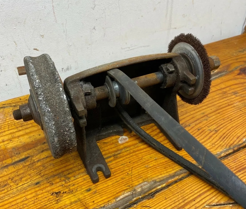

В сети много точильных станков такого типа, я задумался о приобретении такого станка под восстановление, интересно какая точность у таких станков, и будет ли от него польза для заточки резцов и сверел.
