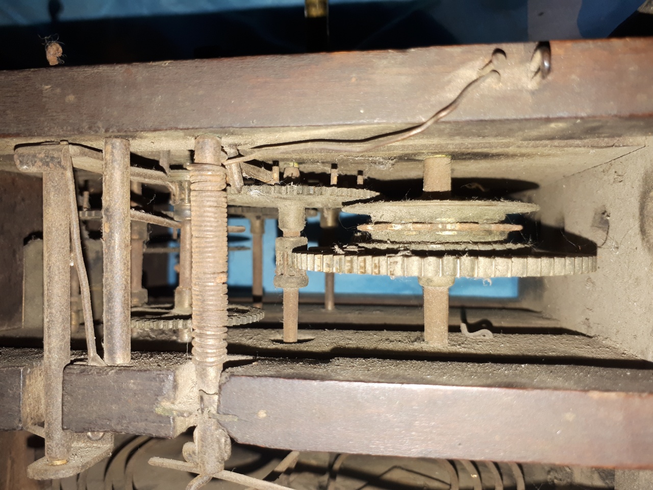

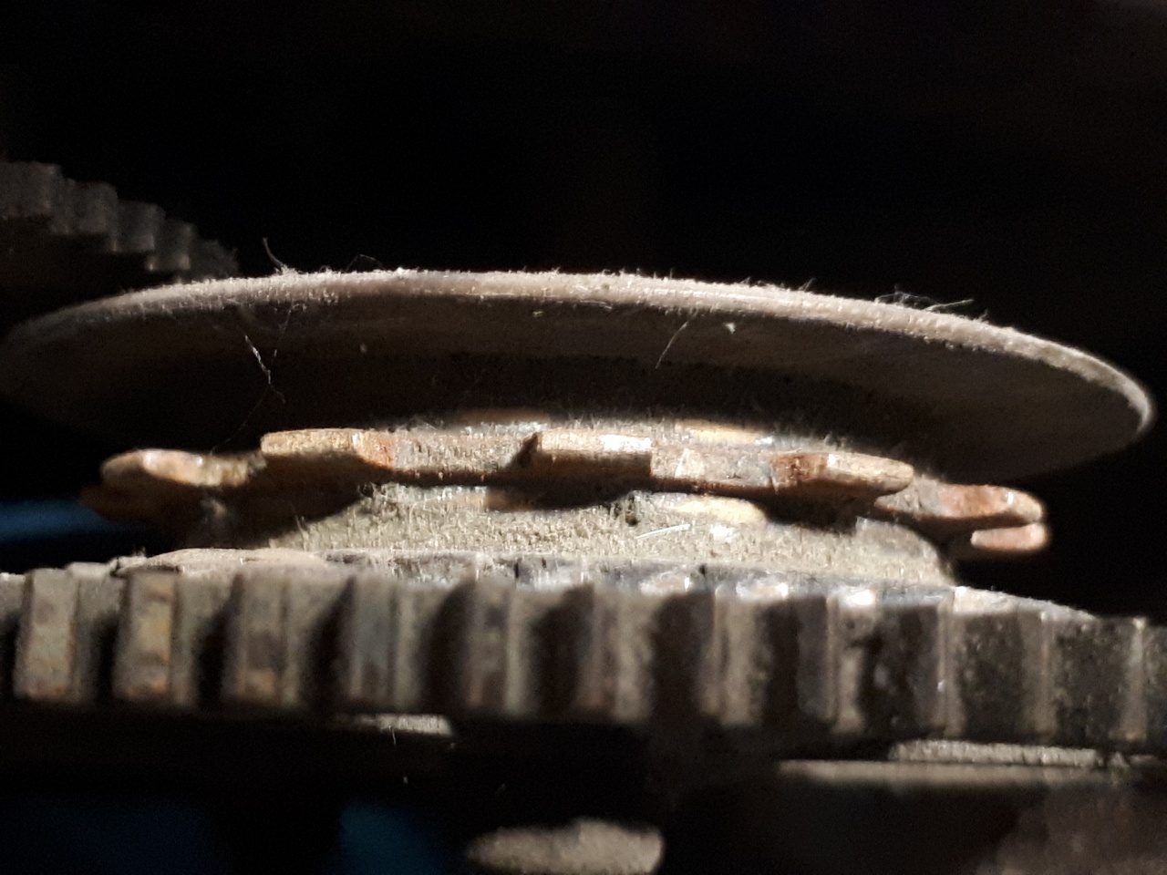

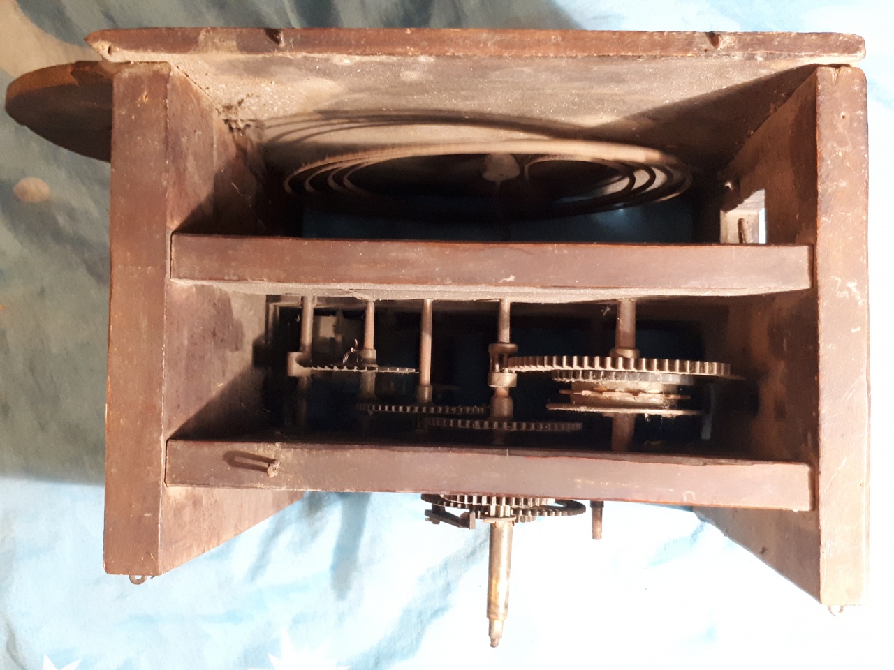

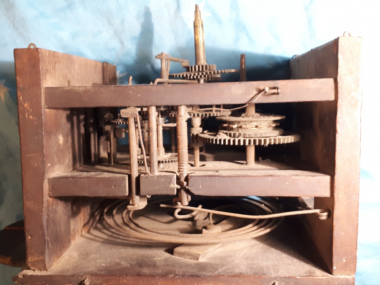

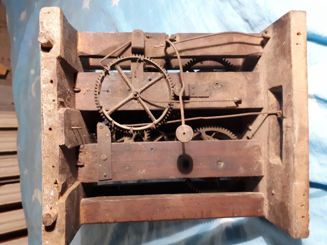

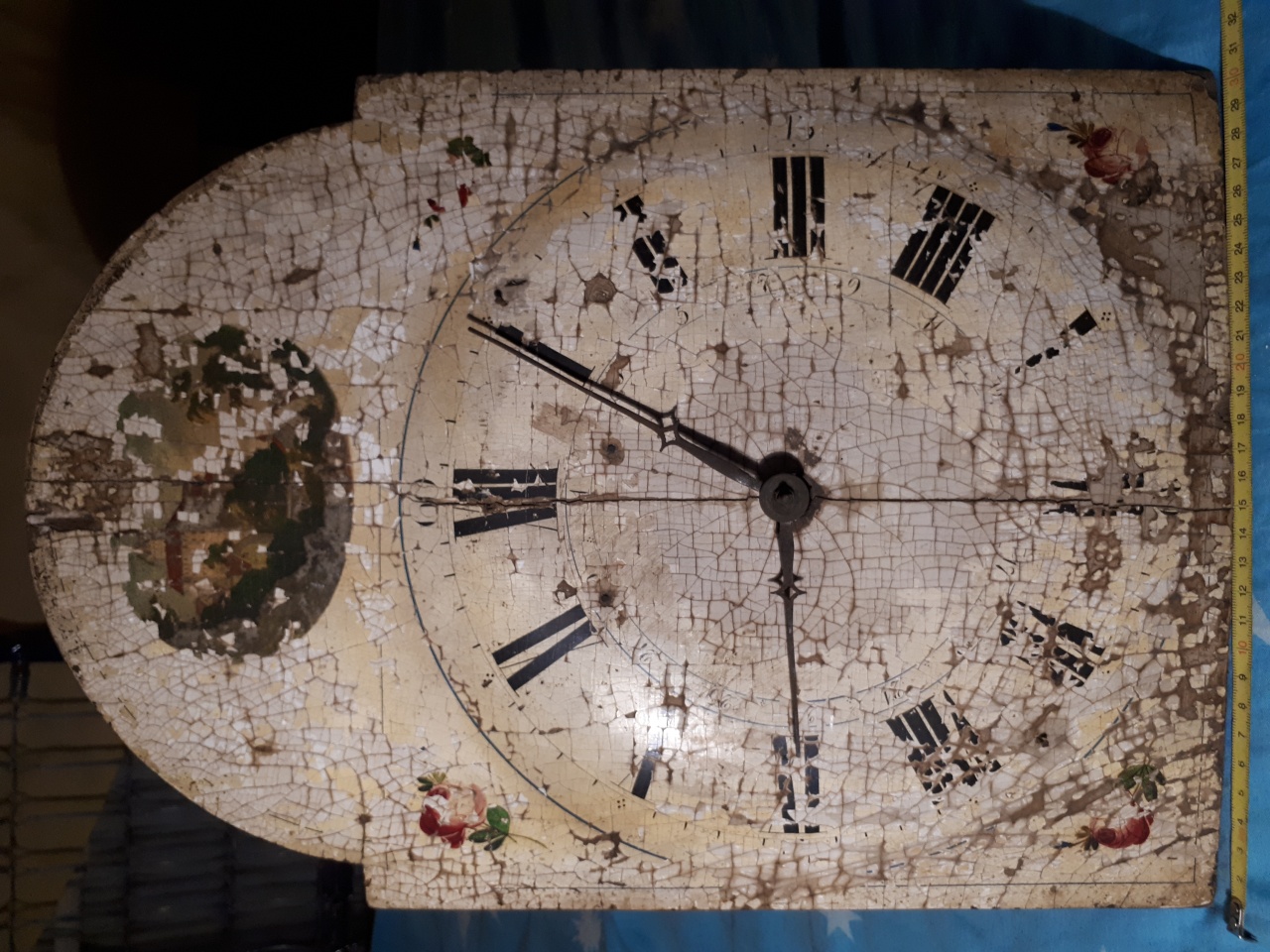

Добрый день.
Подскажите, пожалуйста, что это за часы? Представляют ли какую-нибудь историческую ценность. И, самое главное, какие цепочки могли стоять на таких звездочках (последнее фото)? Шаг ~10мм, ширина зуба ~4мм, промежуток ~6мм. Ширина ручья ~7мм. Т.к. цепь обычно одевается через звено, то получается, то шаг цепи должен быть ~5мм? Но это не реально. У кукушки и то больше. И каждое звено на звездочку тоже одеваться, вроде бы, не может, если цепь не витая какая-нибудь.
По циферблату тоже много вопросов, но это уже потом.
Спасибо всем откликнувшимся.

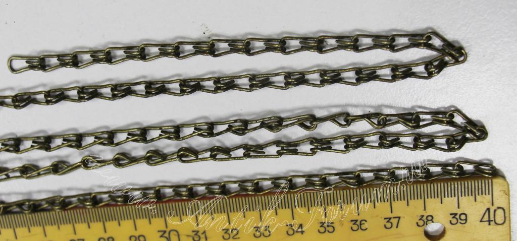

Добрый день!
Это немецкие часы, примерно, середины 19 века. Размер большой. Цепи были, вероятно, вот такого вида, их можно изготовить самостоятельно (собственно в старину их обычные женщины делали, надомницы), у нас на форуме даже кто-то кондуктор простой делал для их изготовления, надеюсь, коллеги подскажут ту тему.
С уважением,
Олег

  #5386
Старый 22.04.2020, 17:54
Аватар для arhistratig
arhistratig arhistratig вне форума
Регистрация: 14.03.2015
Сообщений: 4,160
Сказал(а) спасибо: 2,695
Поблагодарили 4,284 раз(а) в 2,023 сообщениях
Вот эта тема.
http://forum.watch.ru/showthread.php?t=64038&page=5

Огромное спасибо Олегу за ответ и arhistratigу за ссылку. Женщины надомницы имеются (жена и теща), но вряд ли получится их на это дело подбить . Придется плести самому.
С уважением, Игорь

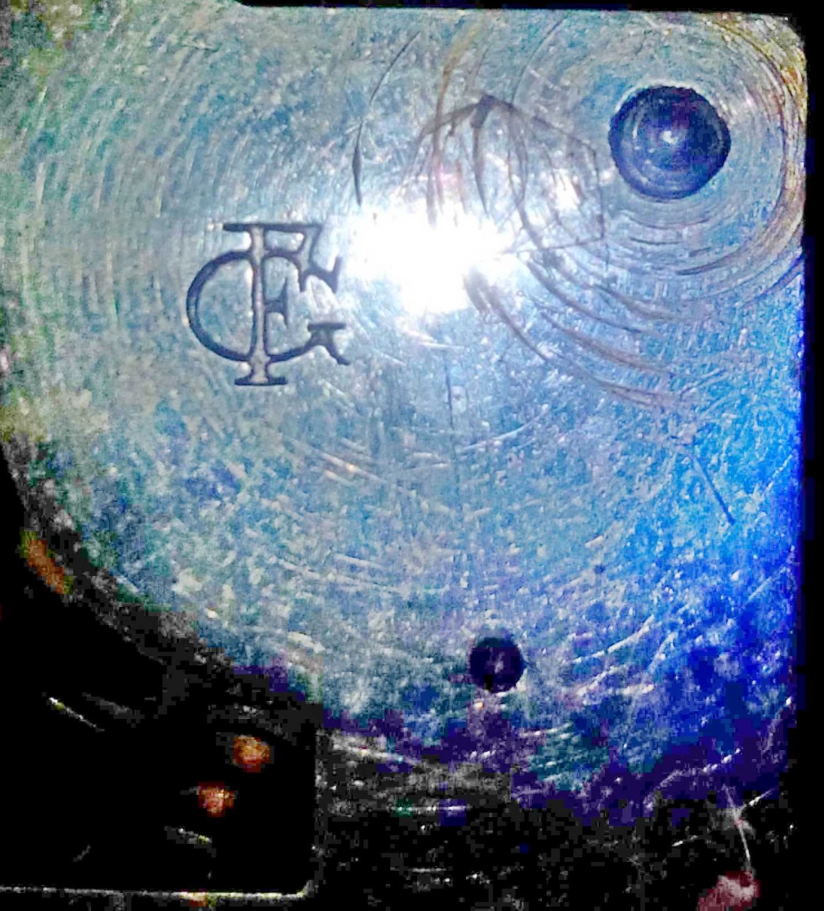

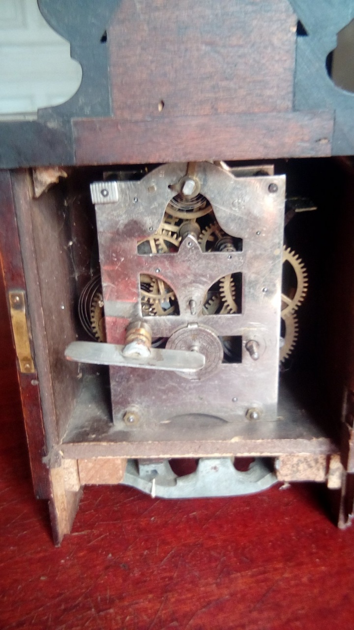

ID:	2935616Здравствуйте уважаемые форумчане . Приобрел по случаю часы с мелодией . Работы конечно с ними хватает , но ничего . Подскажите кто производитель ? Имеется клеймо FG . С уважением Юрий .

Поскольку фото нет остаётся только гадать.
Возможно клеймо выглядит так: "G.F."
Тогда это Польша.
