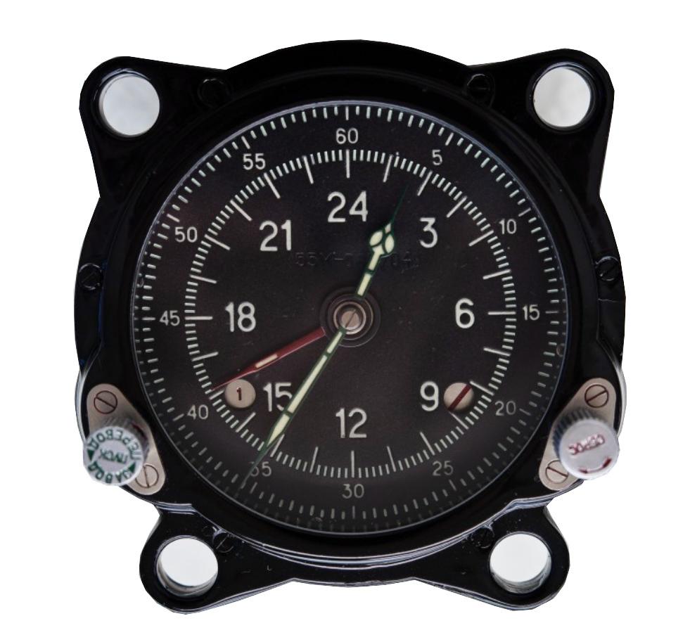

Про стилистику. (Я говорил про стилизацию, вы про стилистику, но ладно, хоть это разное) Начнём с того, что где вы увидели на 55М БОКОВУЮ секундную стрелку?! Хотя бы с тем, что это суточник, не ошиблись(но будем честны, суточник - вещь специфическая и достаточно узкая, а вот стандартная "двенашка" - решение универсальное и охватит большую аудиторию, тем более на старте бренда). Насчёт красного цвета - на чёрном/белом цифере да, вот смотрелось бы хорошо, но только если это будет красный металлик(хз, насколько возможно реализовать), а не краска. А вот с остальными циферами... Нет.
То, что вы перечислили - это уже ближе к хомажу(передрать один в один, но вместо блока - уменьшить и запихнуть в наручные часы). А стилизация - это общий образ, стилистические решения(как раз "кафедральные" стрелки), шрифты и подобное.
Фото 55М вдогонку, мне интересно, откуда родились желания боковой секундной(а секундная на 55М вполне себе тонкая) и центральной суточной.

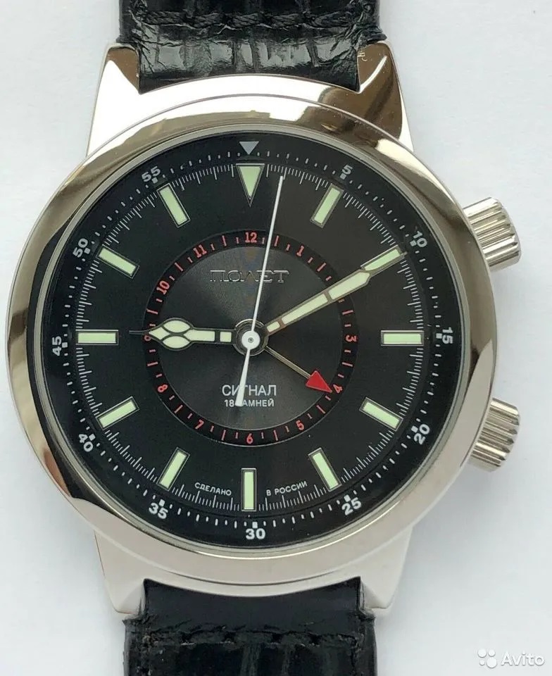

Ещё вдогонку фото одной из моделей "Полёт" в схожей "пилотовской" стилистике. Те же стрелы, аналогичная разметка рисками на цифере, только перегруз из люминисцентных накладных меток(Альбатрос тут выигрывает за счёт лаконичности), похожий внутренний безель(или как здесь это скошенное кольцо с рисками и минутной разметкой зовётся). Так что Альбатрос идёт давно проторенной дорогой, по пути допилив напильником все шероховатости.

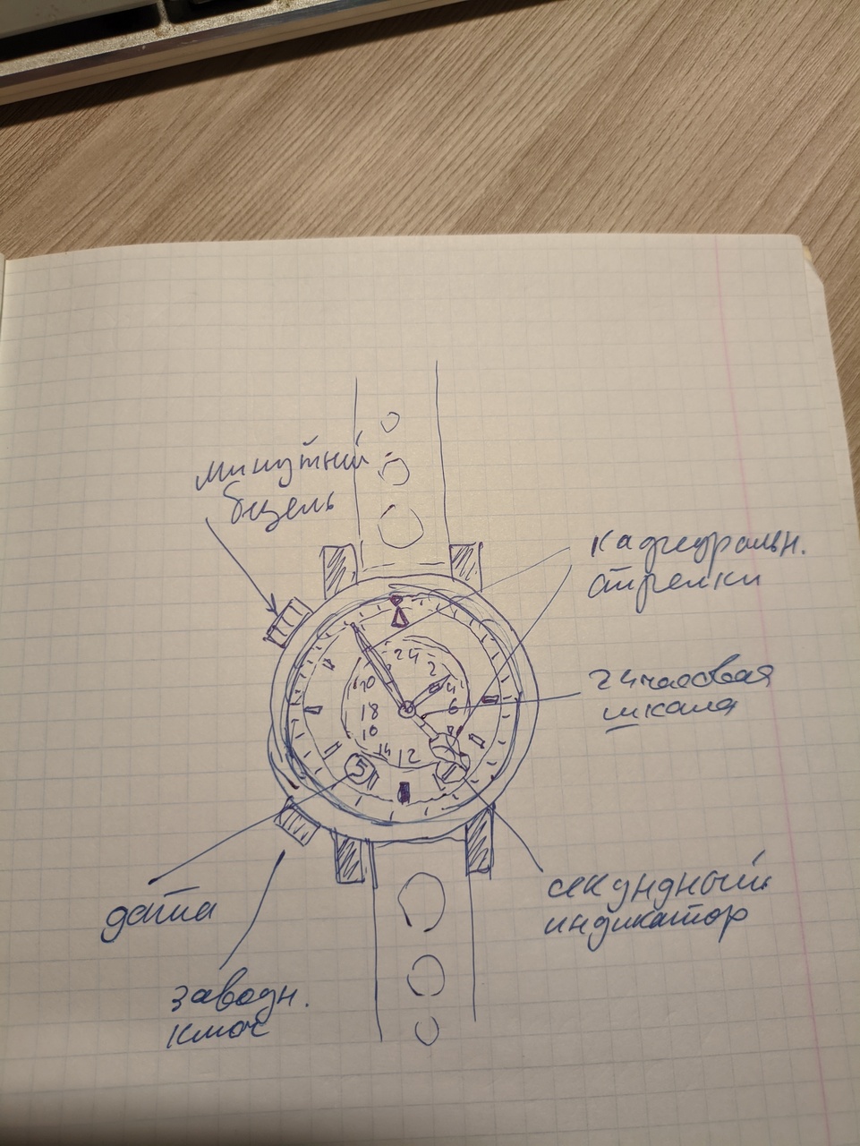

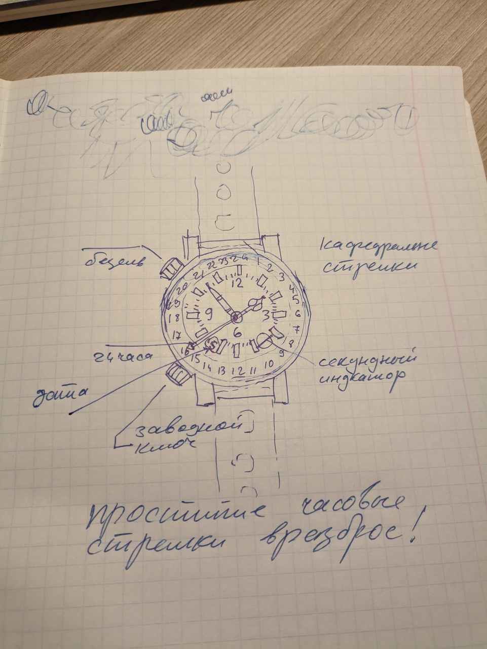

Сообщение от kurbashi Посмотреть сообщение
Секунда, в 55М - это боковой вращающийся индикатор, внизу справа. С КРАСНЫМ диаметральным штрихом (если надеть на боковую ось секунды стрелку-перекладину, то будет похоже).
А то, что вы называете тонкой секундной стрелкой - это таймер.
При совпадении показания времени с этой стрелкой включается контактная группа, для исполнения заданного заранее действия по электрическому сигналу. Этого мы сымитировать не можем, зато можем использовать дополнительную 24-х часовую стрелку, напоминающую о суточном характере часов 55М.
Я не настаиваю, что нужно так. Штрих секунды можно сымитировать и на кончике центральной секундной стрелки, про 24 часа забыть, или сразу взять суточник - вариантов масса и если их не обсуждать, то никакого развития никакой идеи не будет.
p.s.
"Полёт-сигнал" - достойная версия и стрелки тут гармоничны (хотя я бы добавил красный кончик-штрих на секунду, верхний треугольничек перевернул, а внутреннюю шкалу сделал на 24 часа )
Вариант на механизме 2426.02, (в корпусе типа 34к и подобных - геометрию не прорисовывал, рисунки 2-х минутные), боковая секунда окажется "где-то там", а окно в дату надо прорубить своё:
ID:	3430089   Нажмите на изображение для увеличения
