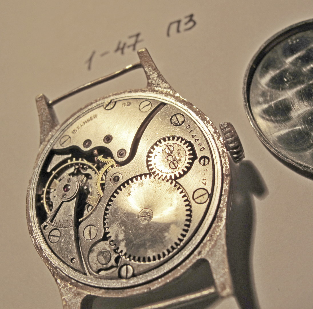

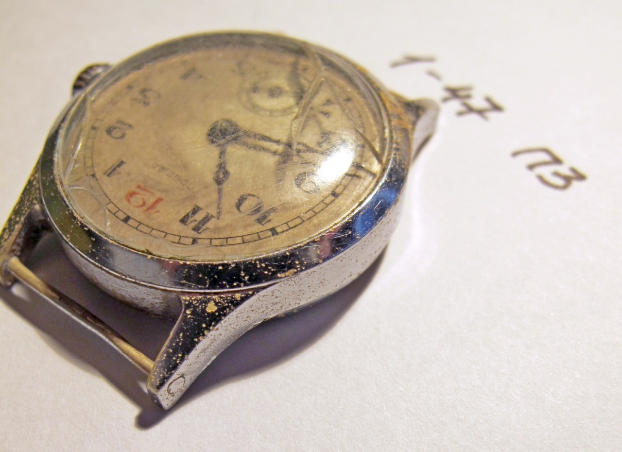

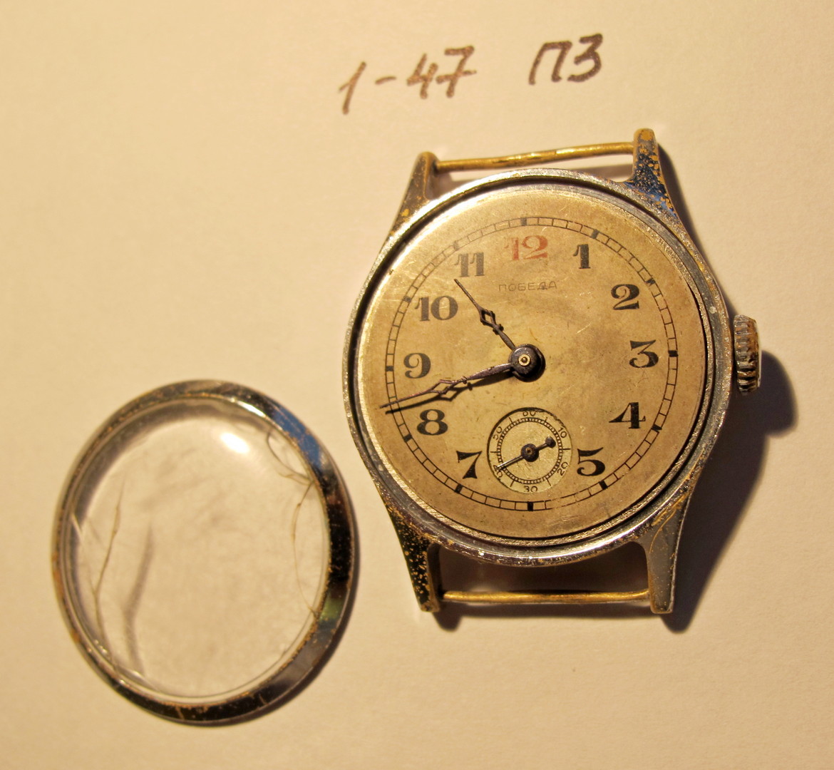

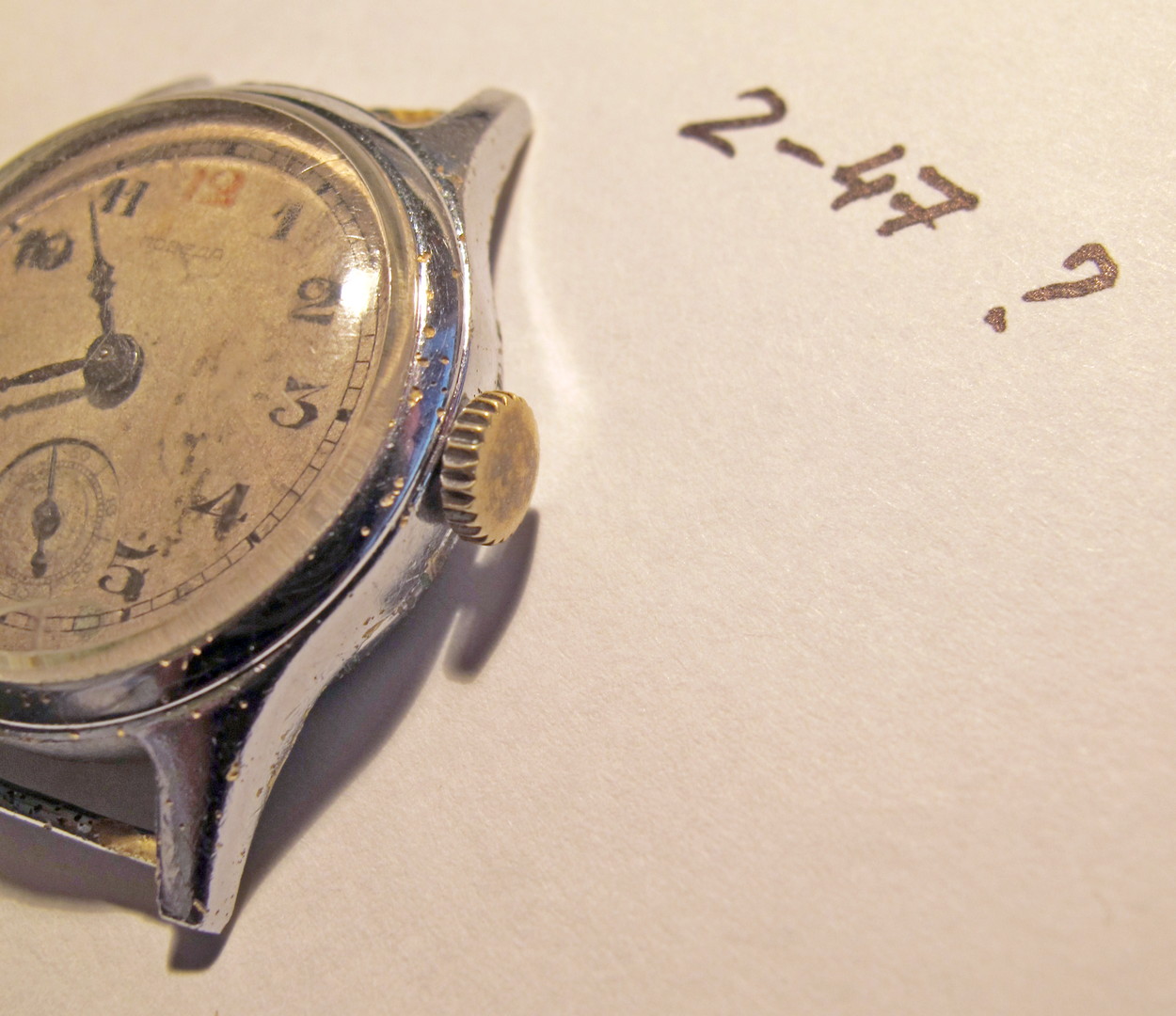

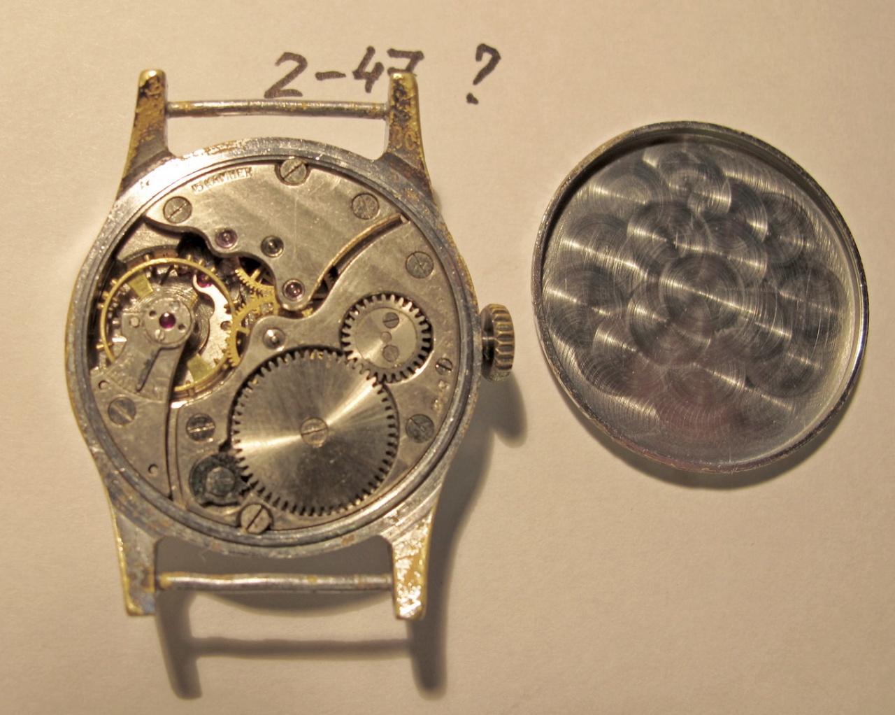

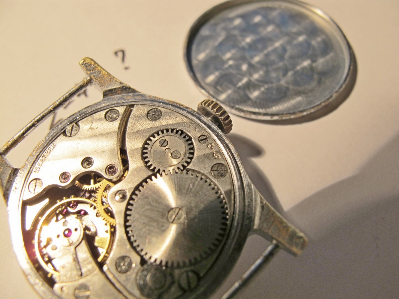

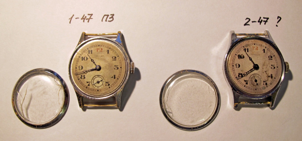

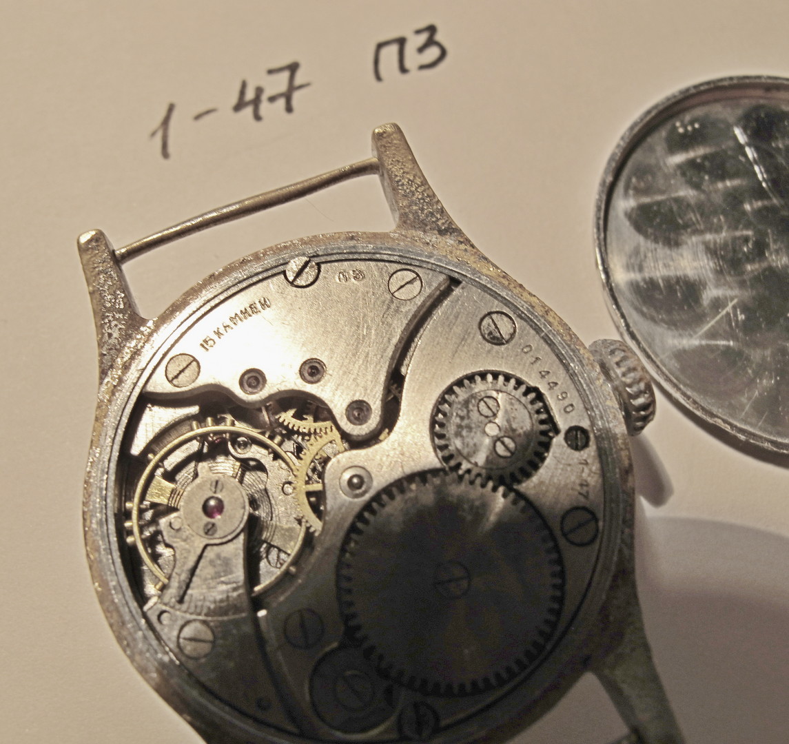

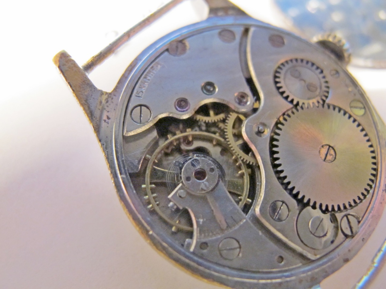

1-47 и 2-47
Две Победы 47.
Вопросы:
1) Ушки, посаженные, ближе к корпусу (как на 2-47) - не признак ли раннего корпуса? Какой корпус правильнее?
2) Как понять завод-производитель на 2-47, если на мостах нет никаких указаний?
3) Оформление этой ранней секундной шкалы (с цифрами по краю) - до какой даты выпускалось?
4) на 1-47 анкерная пара золоченая, на 2-47 - вилка золоченая, колесо - нет. Заменено? Или не обязательно?
ID:	2070054   Нажмите на изображение для увеличения
ID:	2070055   Нажмите на изображение для увеличения
ID:	2070056   Нажмите на изображение для увеличения
ID:	2070057   Нажмите на изображение для увеличения
ID:	2070062   Нажмите на изображение для увеличения
ID:	2070064   Нажмите на изображение для увеличения
ID:	2070065   Нажмите на изображение для увеличения
ID:	2070066   Нажмите на изображение для увеличения
ID:	2070067   Нажмите на изображение для увеличения
ID:	2070068   Нажмите на изображение для увеличения
ID:	2070069   Нажмите на изображение для увеличения

Что-то Александр молчит, выскажу свои соображения.
2-47,явно тоже Пензенского Завода, хотя бы по той причине, что в номере
более четырёх разрядов, да и шрифт надписи "15 камней" довольно специфичный.
Анкерное колесо д.б. позолоченным,в те времена разгильяйство и халтура,
были недопустимы.

1. Считается, что признак пензенского корпуса - перекладина близко к корпусу. У меня все пензенские победы в подобных корпусах.
2. с клеймом "ПЗ" не всё понятно... никакой системы... на одних моторах есть, на других - отсутствует. Это не зависит от даты.
3. все пензенские циферблаты имеют такую секундную шкалу
4. анкерные пары должны быть золочёными

Благодарю за исчерпывающий ответ!
Вижу ещё различия в накладке на камне: на 1-47 она крепится просто двумя винтами, а на 2-47, видимо, появились ещё два штифта по бокам.
Есть ещё вопрос по ЗГ: на 1-47 она выглядит совершенно обычно, на 2-47 - как чисто латунная (вроде ремкомплектовская), но(!) на внутренней поверхности и в глубине канавок нарезки виден тонкий слой хромирования. Т.е. она таки была хромирована, но очень тонким слоем, который быстро облез (ещё до стирания граней). Не может ли это быть разновидностью ранней головки? Хотя, скорее всего, это уже ничем не подтверждённые домыслы и головка заменена позже.

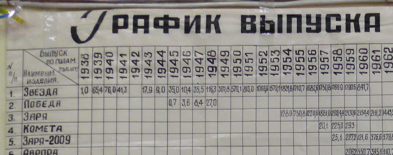

И последнее. Мне для информации. До какого квартала какого года производились пензенские Победы, сплошная ли нумерация механизмов или поквартальная, и когда прекратилось золочение анкерной пары?
Еще раз - благодарю за информацию!

С нумерацией тоже непросто. Номера большие, не соответствующие тиражу. Возможно была отбраковка.
Золочение анкерных пар прекратилось вместе с производством часов Победа...
По выпуску пензенских Побед (заодно и Звезда) есть сводка с завода:
Название: График выпуска часов Пензенского часового завода - к.jpg

С этой таблицей что-то не так.
Количество изготовленных механизмов / часов не соответствует действительности.
Oтбраковка или перепроизводство?
