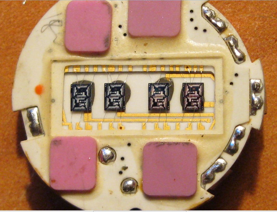

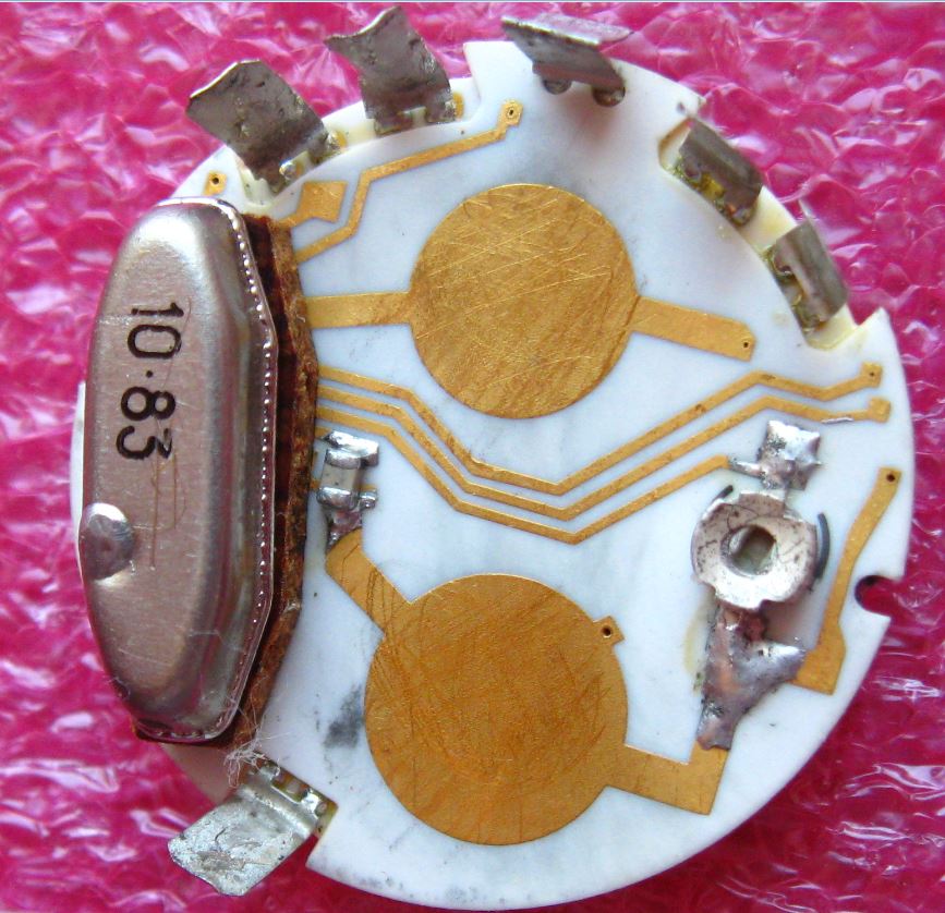

Достались мне часы Электроника-1, но там нет сверху пружинки и подстроечного резистора, на сколько я представляю. Может кто-то разобрать и сфоткать начинку?

Сообщение от bjiag0 Посмотреть сообщение
Такие фото подойдут ?

Сообщение от MrBerelex Посмотреть сообщение
конечно
А сколько Ом подстроечный резистор\или откуда его взять? Или: на какой smd заменить. лишь бы время показывали?
Это не резистор, а конденсатор КТ-4-24, ёмкость 5/25 пФ. Взять можно из любых часов Электроника, где такой имеется.
делай перемычку вместо подстроечного конденсатора и время будет показывать...

Аватар для necit48
necit48 necit48 вне форума
Регистрация: 20.10.2010
Адрес: Россия Смоленск
Сообщений: 706
Сказал(а) спасибо: 228
Поблагодарили 563 раз(а) в 220 сообщениях
Может кварц не завестись)))Лучше поставить.
