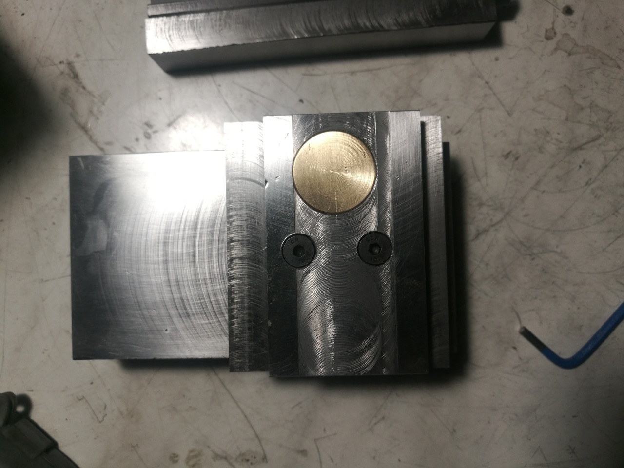

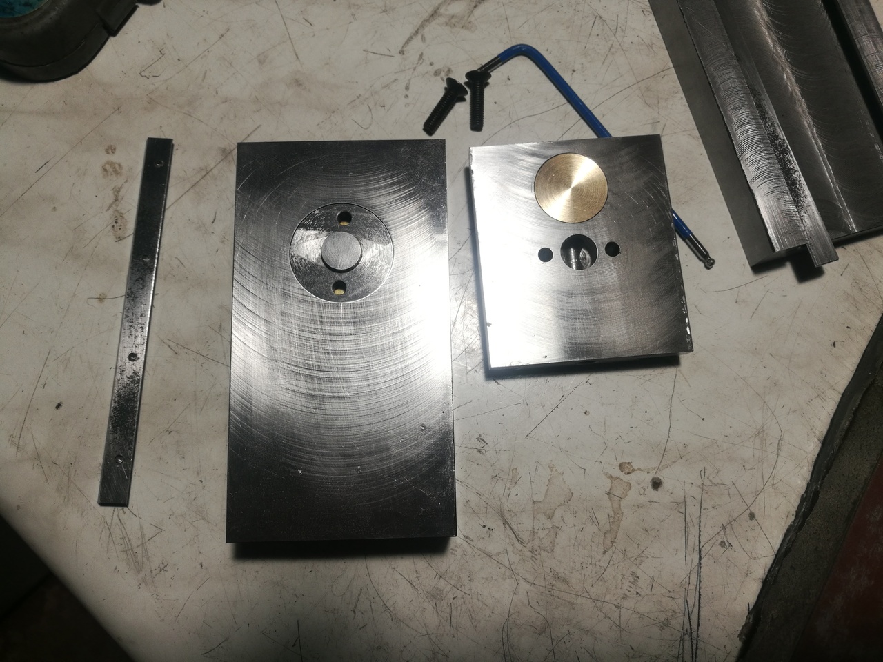

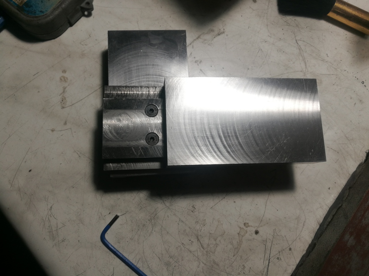

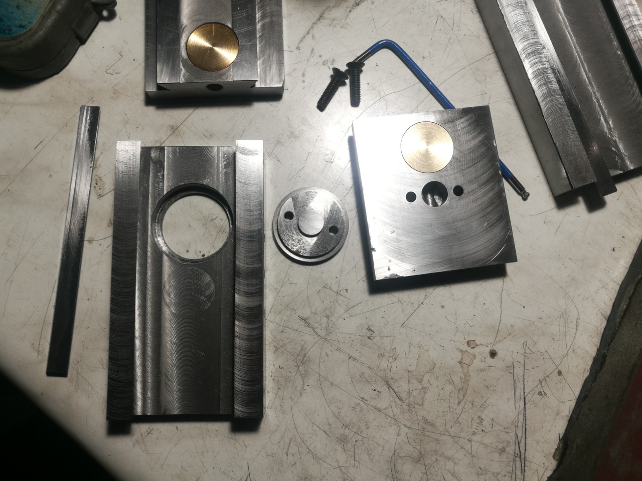

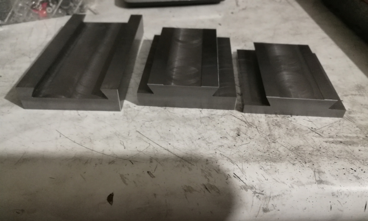

Приветствую

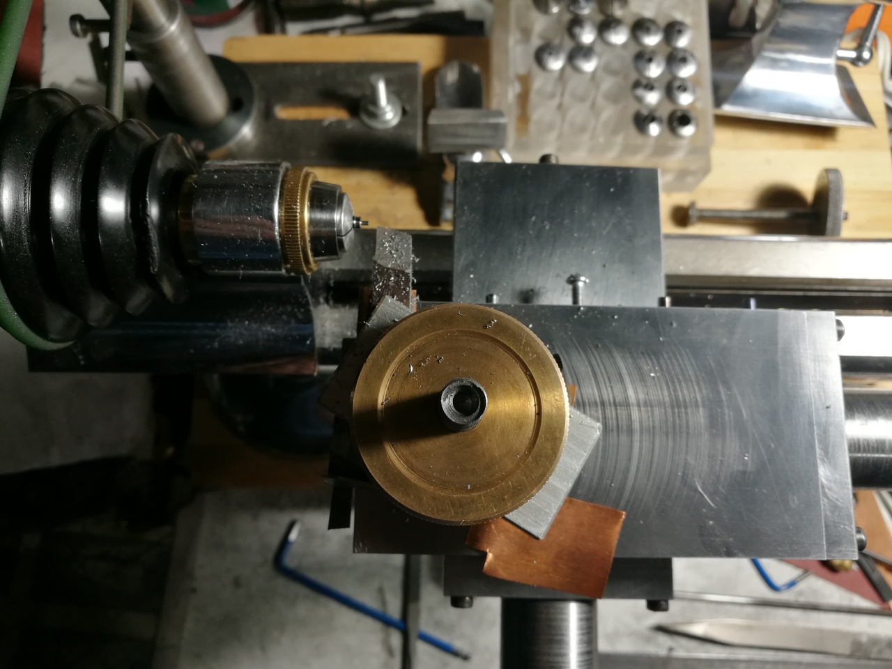

Цены на суппорта мяко говоря не гуманные, особенно если заниматься часами как хобби, как у меня. Решил сделать для моего станочка, так как имеющиеся в наличии по габаритам не очень подходят для использования на часовом станочке.
Сделал из стали, чугуна, к тому же хорошего качества достать почти не реально. Делал с домашней мастерской, использовал токарный и фрезерный станок, шлифовального ксожалению нету.
Попробовал поточить, кажется не плохо.
Из фото думаю будет ясно.

Можно ставить резцы высотой до 8 мм.

Можно получить такую стружку в пару соток.

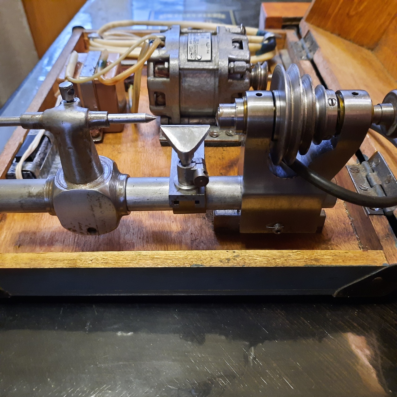

Здравствуйте, уважаемый форум. Подскажите пожалуйста марку и модель часового станка. Никаких шильд, клейм и номеров нет, кроме как на движке. И возможно ли к нему подобрать оснастку ( сверлильную заднюю бабку) ? Спасибо. С уважением,Сергей.

Судя по внешнему виду и качеству обработки, это рукотворная копия популярного станка Лорх, выполненая в заводских условиях. Если высота центров соответствует оригиналу (50 мм между центром станины и осью вращения шпинделя или 40 мм от верхней точки станины до оси вращения шпинделя, при диаметре станины 20 мм), то можете использовать сверлильную бабку станков Лорх, Вольф Ян (Германия), Звезда(Star)- Швейцария.Также можно использовать заднюю бабку отечественного станка АТМ-2(Украина г.Харьков времен СССР). Естественно потребуется подгонка по центрам, так как сразу в ноль они, почти наверняка, не сойдутся.

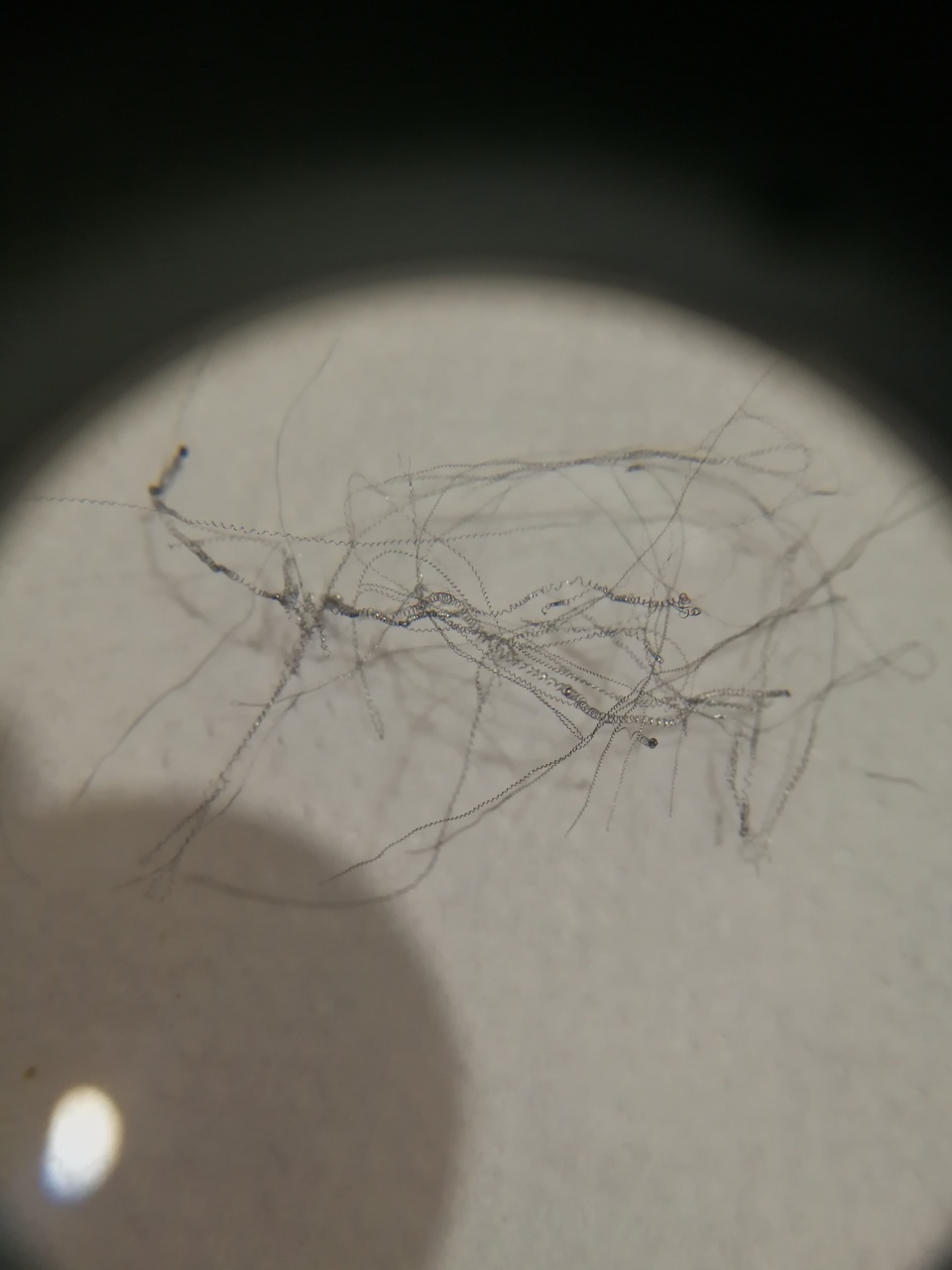

Анкерное колесо от часов "Командирские". Сломана цапфа, просверлил для импланта. Сверло 0.1 мм.

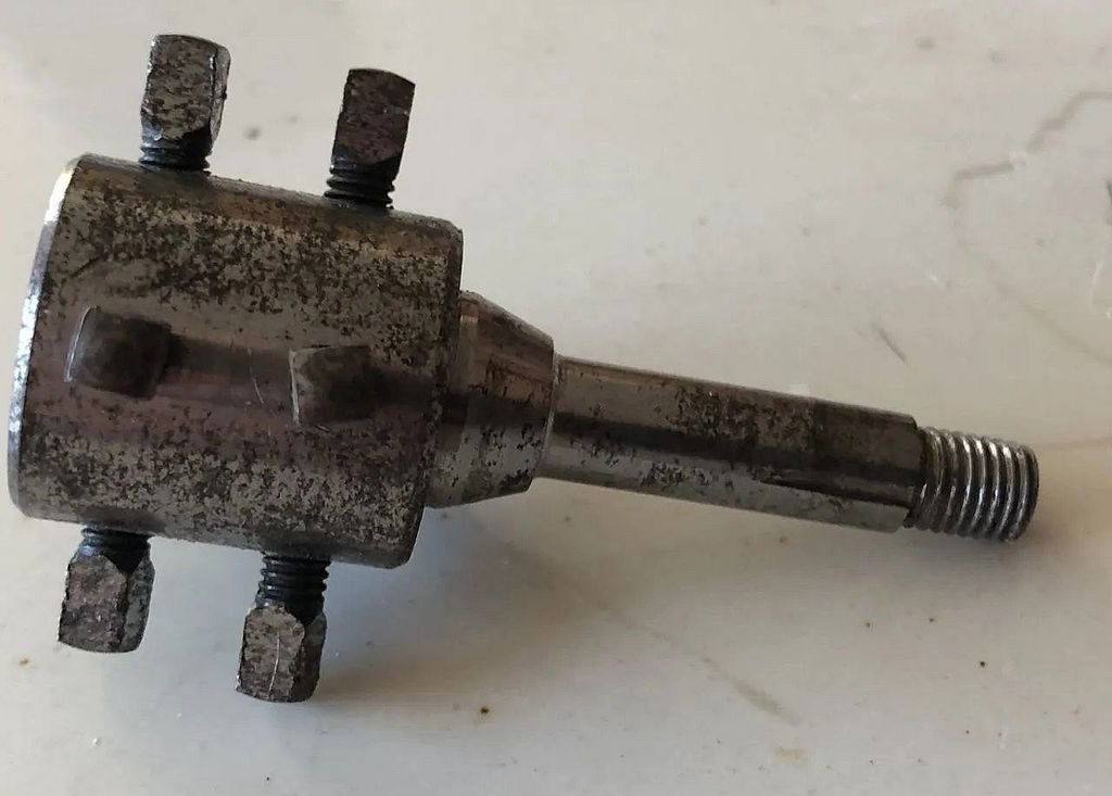

Уважаемый Душан Владимирович,

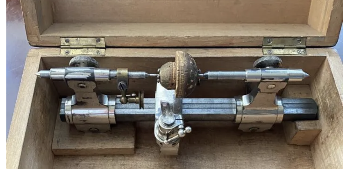

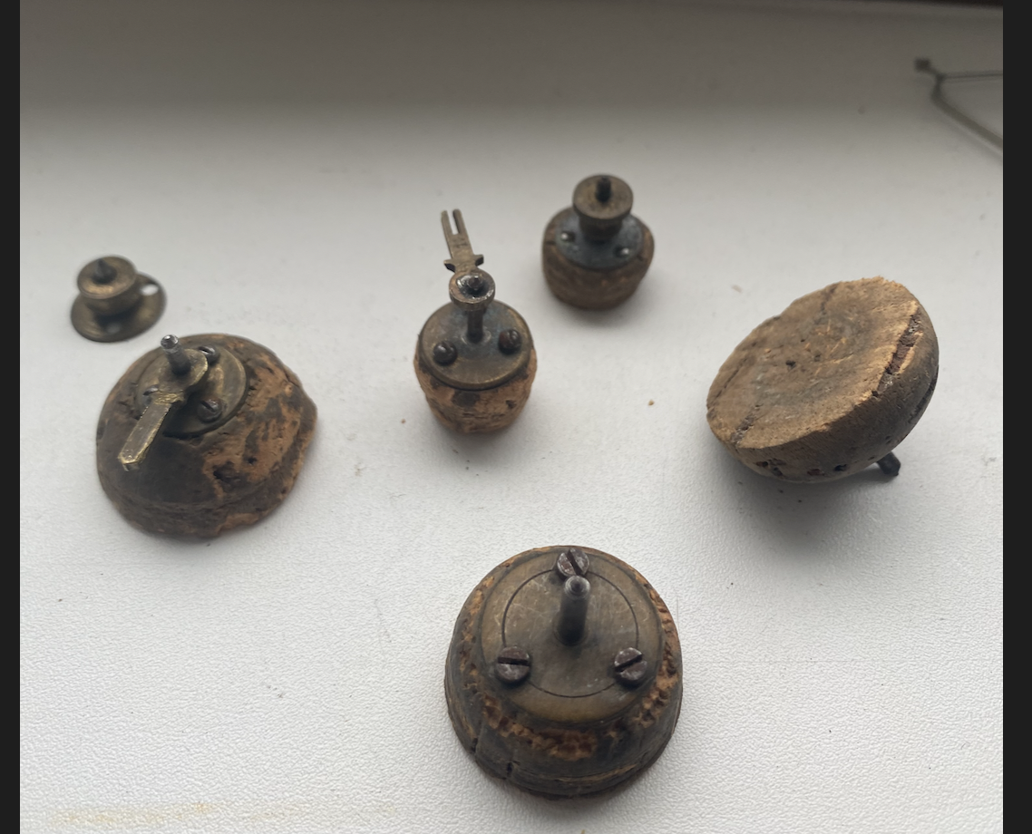

На e-bay купил россыпью части часового станочка среди которых попались вот такая интересная оснастка для точения в центрах .
Название: Снимок экрана 2022-08-19 в 17.26.54.png
Понять для чего она используется мне это помогло объявление на АВИТО
Название: Снимок экрана 2022-08-19 в 17.34.47.png
Однако не могу понять для каких работ используется подобная оснастка для часового станка.
Я буду очень признателен если вы подскажете где можно ознакомиться с принципом использования такой оснастки.
А то попертой хотел разукомплектовать и выкинуть пробковую часть из-за незнания.

Пробковые держалки скорее всего для зажима между ними, например, стекла для его обработки.

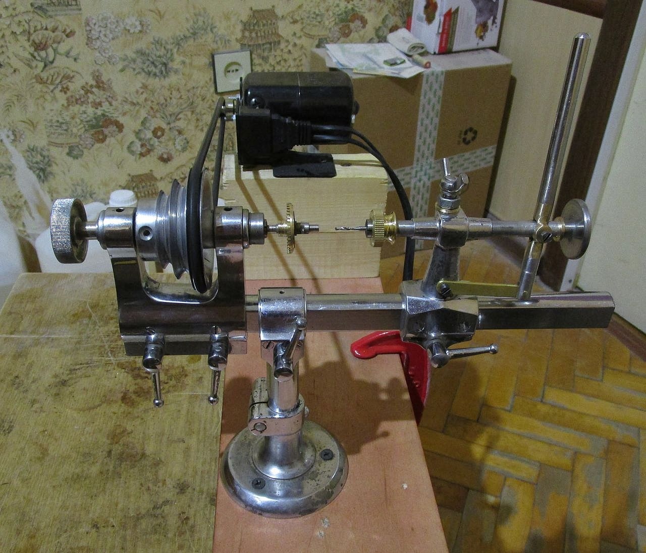

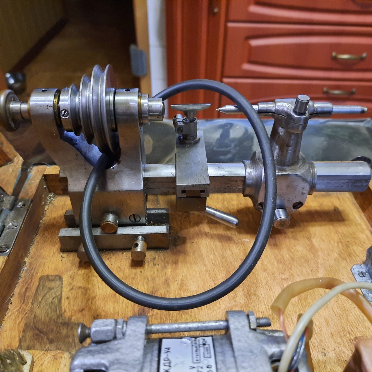

Добрый вечер!

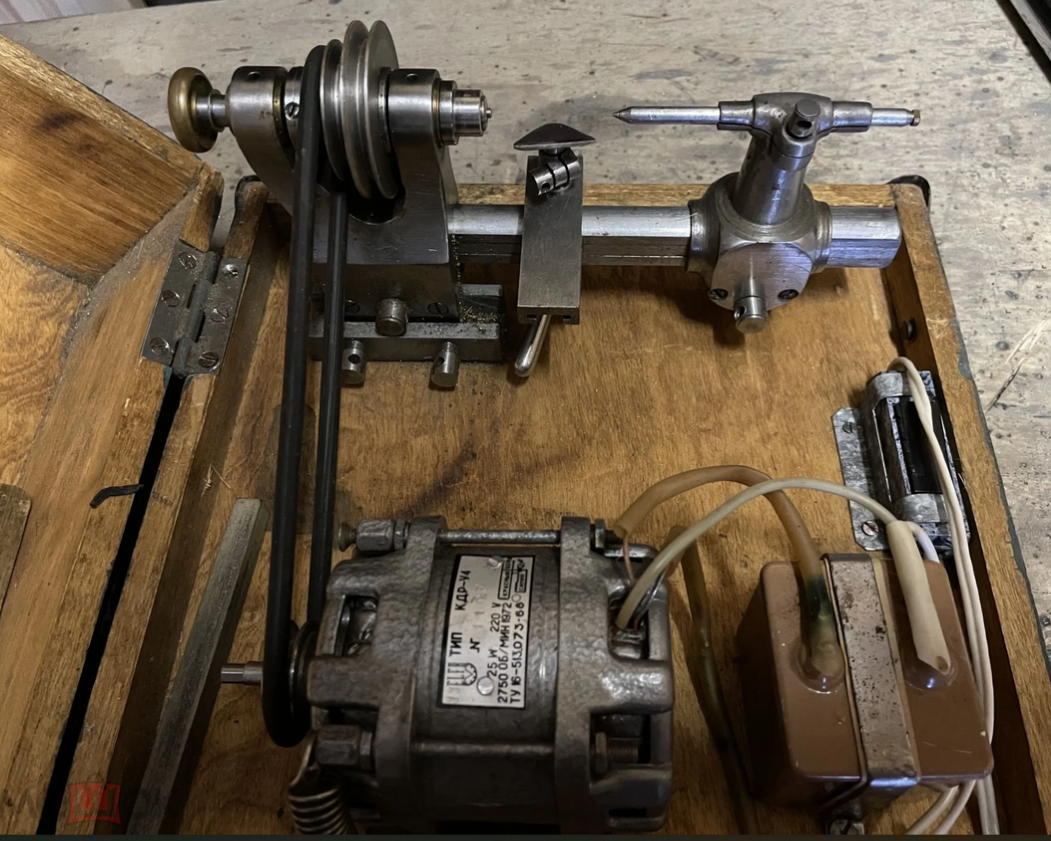

Помогите опознать станочек. Шомпол- 6.5мм.

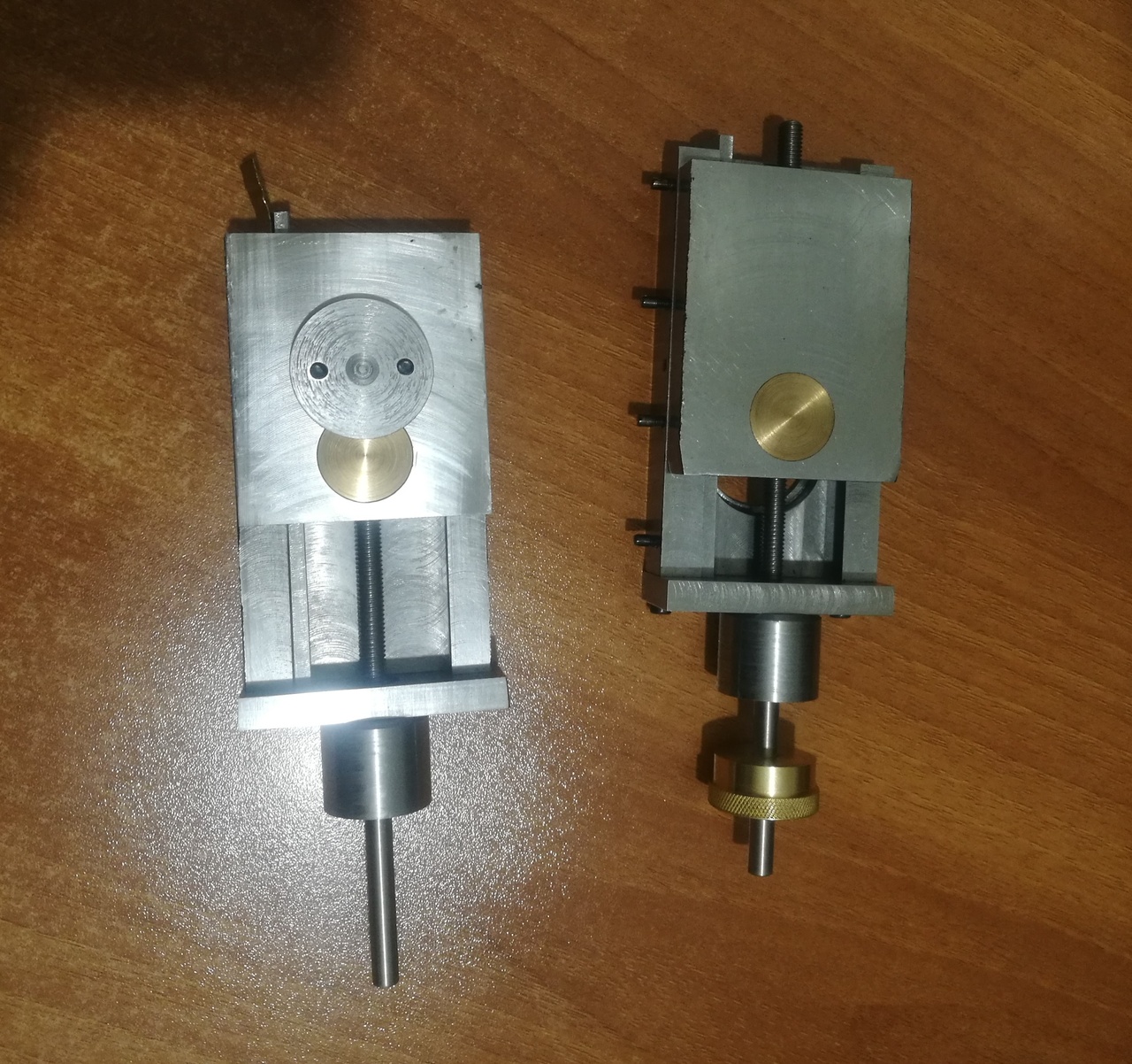

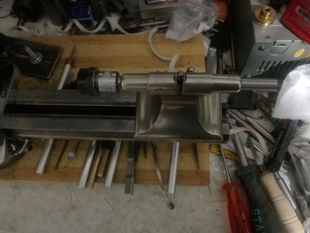

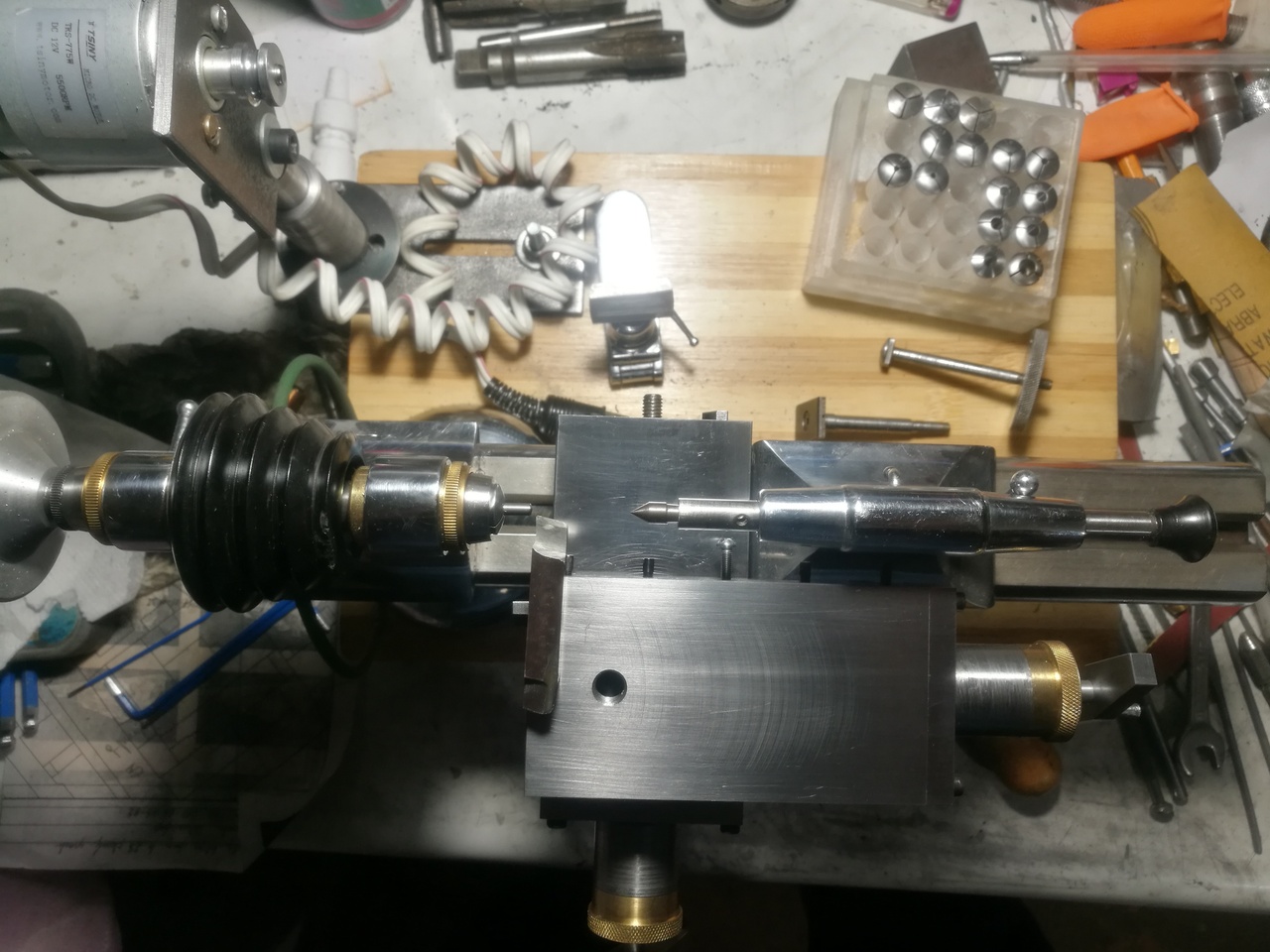

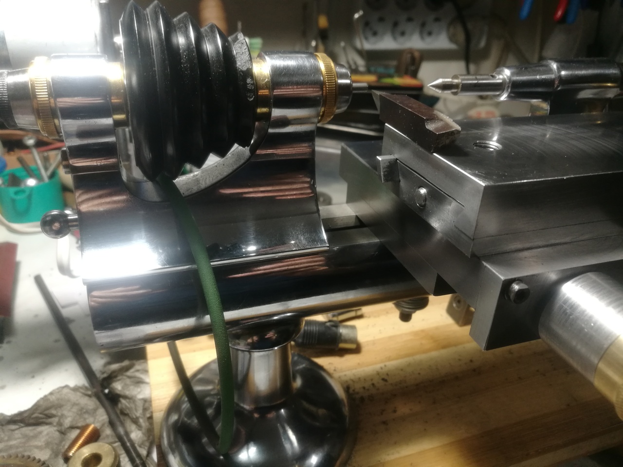

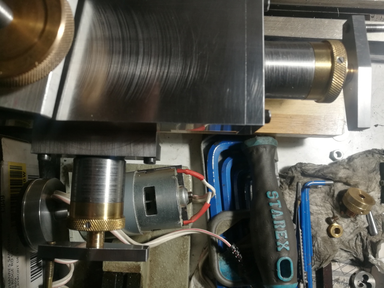

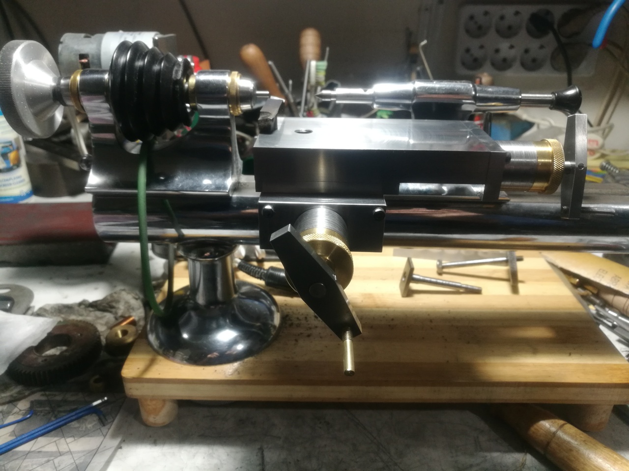

Продолжаю комплектовать и совершенствовать станочек. Изготовил подвижную ЗБ.
