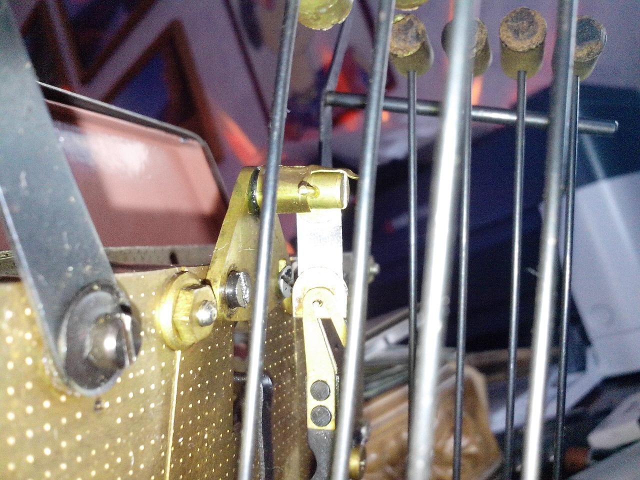

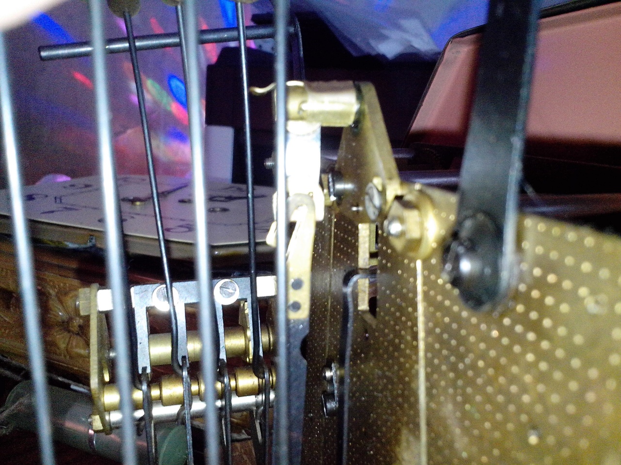

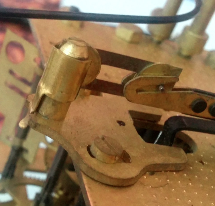

Штифт должен быть за-подлицо и сверху надевается этот кожух , который странно торчит вверх .
Если делать как вы пишите, то родной штифт нужно пилить. А это не правильно. Сам разобрался, на фото видно.

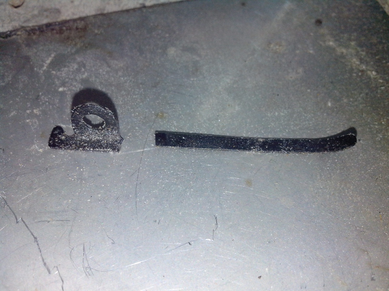

Сделал 2 пружинки на храповое колесо барабанов из сломанной пружины из барабана. Фото не так давно выкладывал. Обидно, но вариант оказался не рабочий, жесткости не хватает. При заводке со 2-3 оборота усилия пружины не хватает зафиксировать барабан. Даже руками чувствуется что очень большая разница в жесткости между оригинальной и самодельной из часовой пружины, примерно раза в 2. Придется покупать за 3,5 евро у буржуев от часов Hermle. Может кто еще подскажет рабочий вариант изготовления такой же пружинки как на фото. Из канцелярской скрепки даже не предлагайте, еще хуже чем из часовой пружины.

А из каких пружинок делали? Я делаю из пружин для будильника Слава, все замечательно работает. Там очень большая жесткость и не нужна, пружинка должна во время вернуть собачку на место. Если пружинка стоит правильно и собачка ходит легко, то все будет работать.

Штифт не родной. Да и пендельфедер тоже.
Прикладываю фото как должно быть.

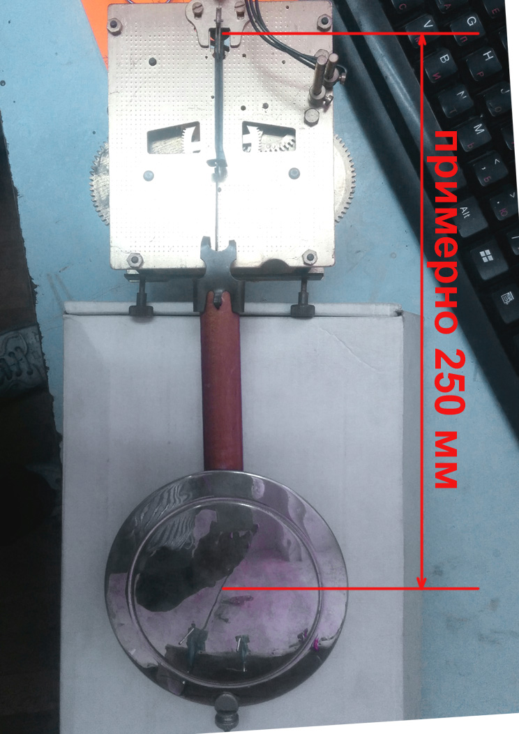

Я переделывал под длинный маятник, опускал весь подвес чтоб уменьшить общую длину. И немного облегчал линзу и смещал вверх по линзе центр тяжести.
Прикладываю фото - примерная общая длина с короткой съемной частью (с коротким маятником) 250 мм.

Нужно использовать хорошие скрепки - из проволоки с диаметром не более 0,8 мм И собачка храповика должна поворачиваться на своей оси совершенно свободно

Так должно быть на механизме с получасовым боем. Я спрашивал по четвертные часы. Штифт как раз родной, а пендельфедер только что отремонтировал, был оборван.Заменил упругую пластинку, взял от авто щупа. На четвертных фиксация пендельфедера немного по другому сделана. Я уже сам разобрался.

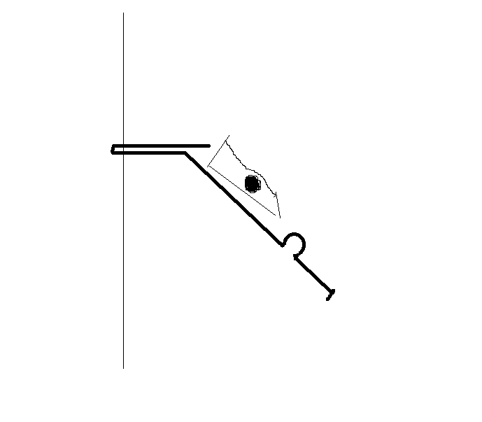

Вот так схематично можно делать пружины собачки из круглой пружинной проволоки . загиб уходит за плату и страхует от соскакивания пружины с собачки.
