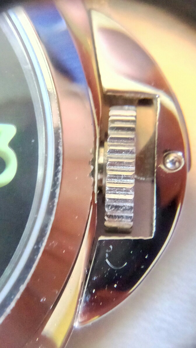

Бюджетная МаринаМилитаре с Али
Повелся на невысокую цену, в итоге что имеем:
1. Корпус и безель полированный, к полировке претензий нет
2. Стекло - минералка
3. Люм слабый
4. Скоба не плотно прилегает к корпусу
5. Ролик на скобе отсутствует, хотя скоба ЗГ притягивает неплохо

Сообщение от SergioI Посмотреть сообщение
3. Люм слабый
А вы полагаете, что на оригинальных ПАМах сильный люм? Владельцы пишут, что около трёх-четырёх часов можно ещё время в темноте посмотреть, а потом всё.
На моих памообразных точно так же.
На некоторых ПАМах стекло вообще акриловое, так что минералка, это ещё очень ничего, минералка стояла на ПАМах в 50-х годах
Ролик на скобе, изначально на ПАМах тоже не ставился, на моих часах его так же нет, однако на водозащиту это никак не влияет.
Вывод: у вас вполне себе нормальные часы.
Кстати, ссылочку не дадите?

Сообщение от fedornagan Посмотреть сообщение
Ну тут на минуты идет счет, но яркие))) Потом тускнеет люм на глазах. У Тата ролик был, мелочь вроде но как то приятнее.

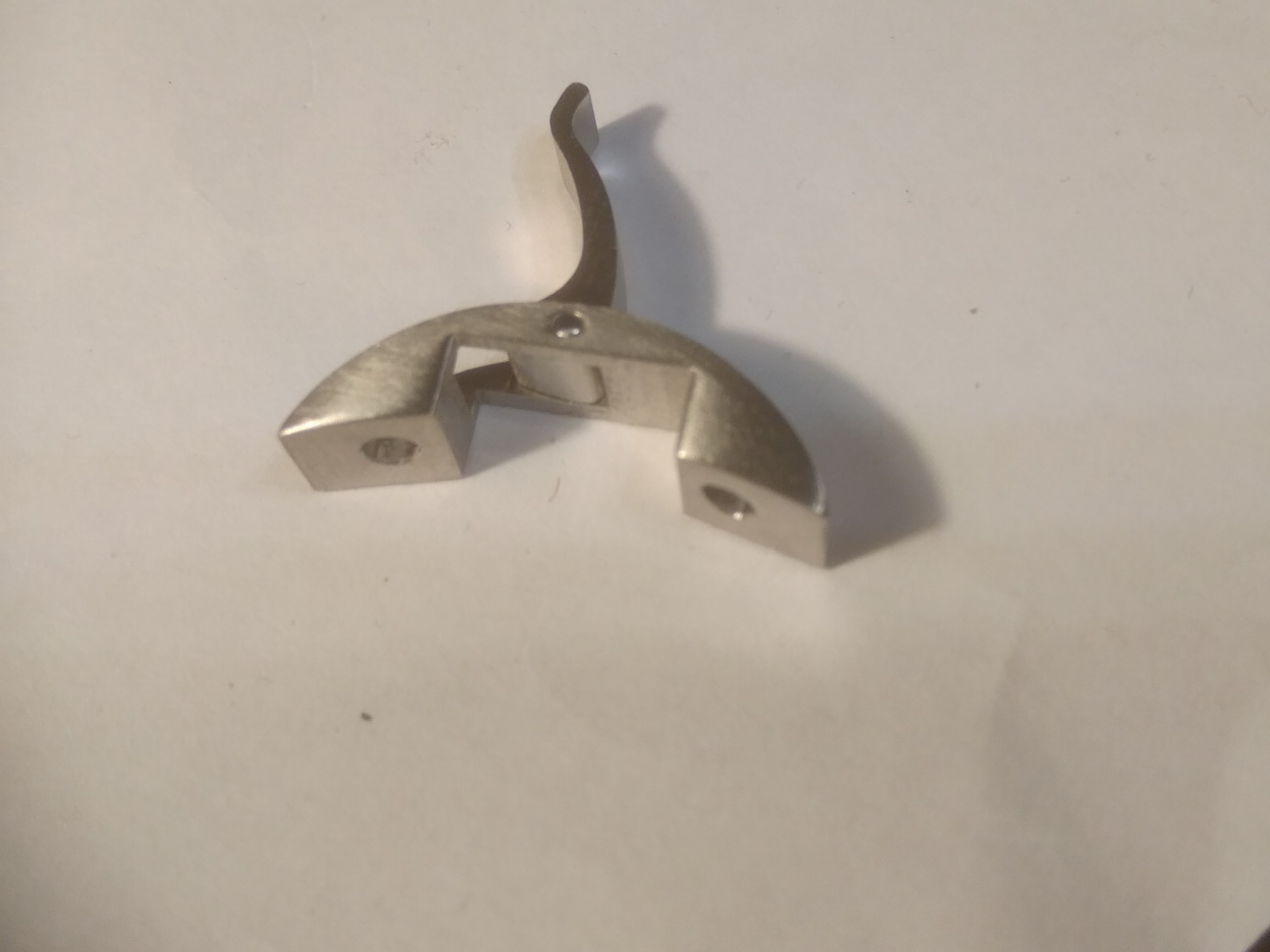

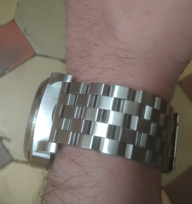

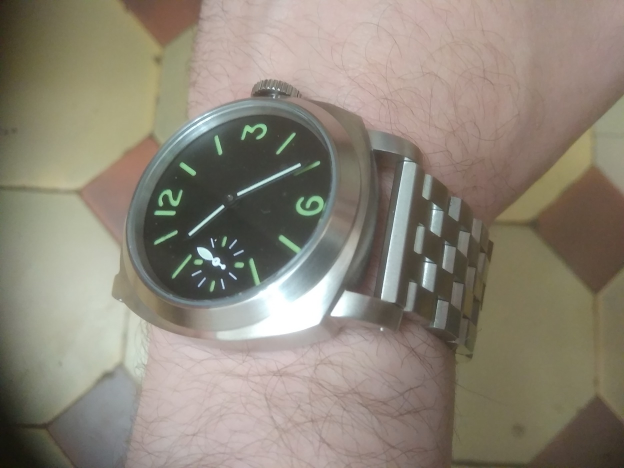

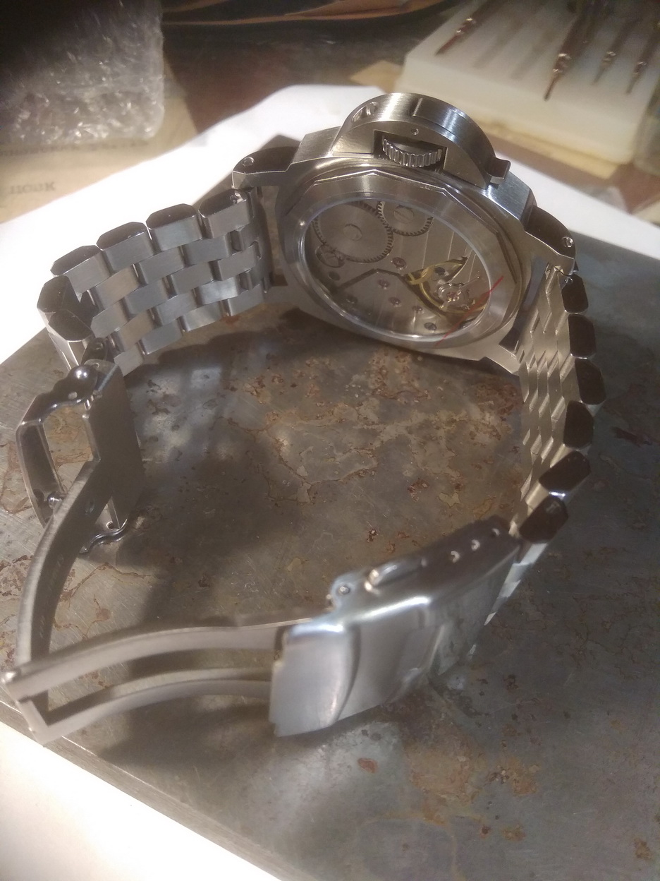

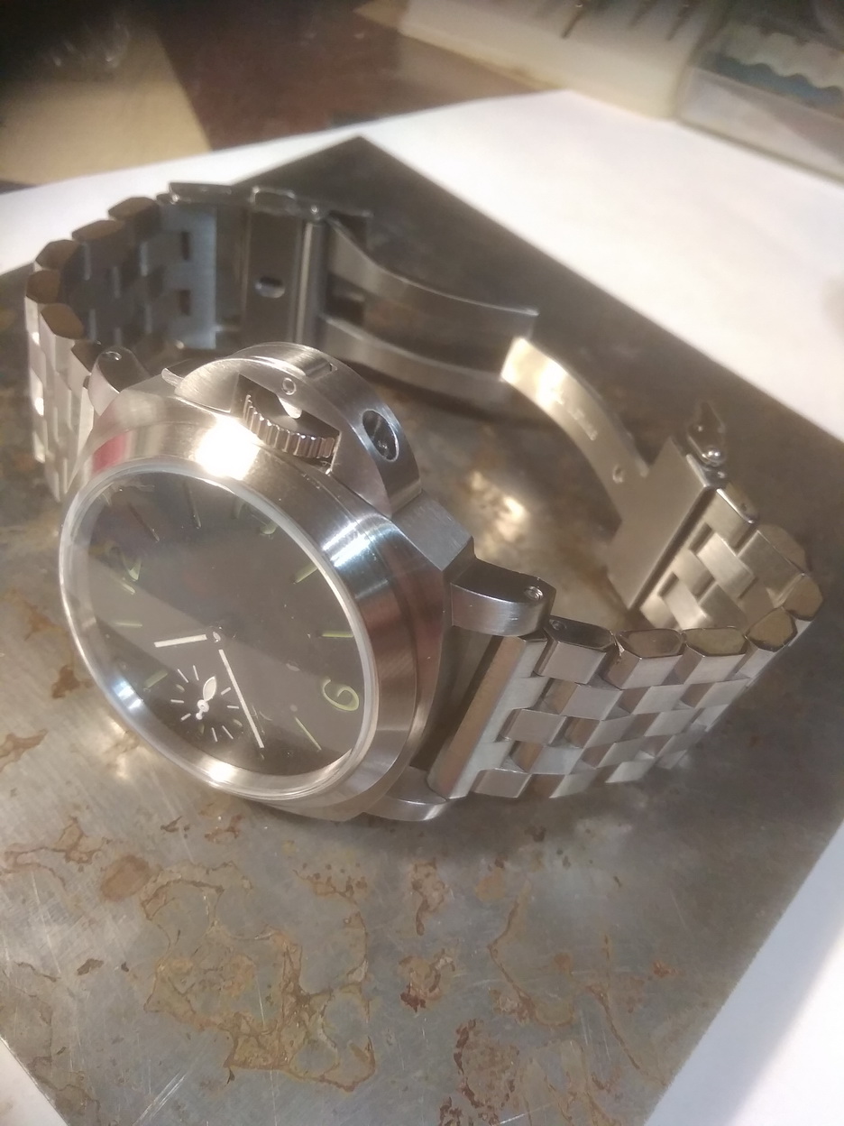

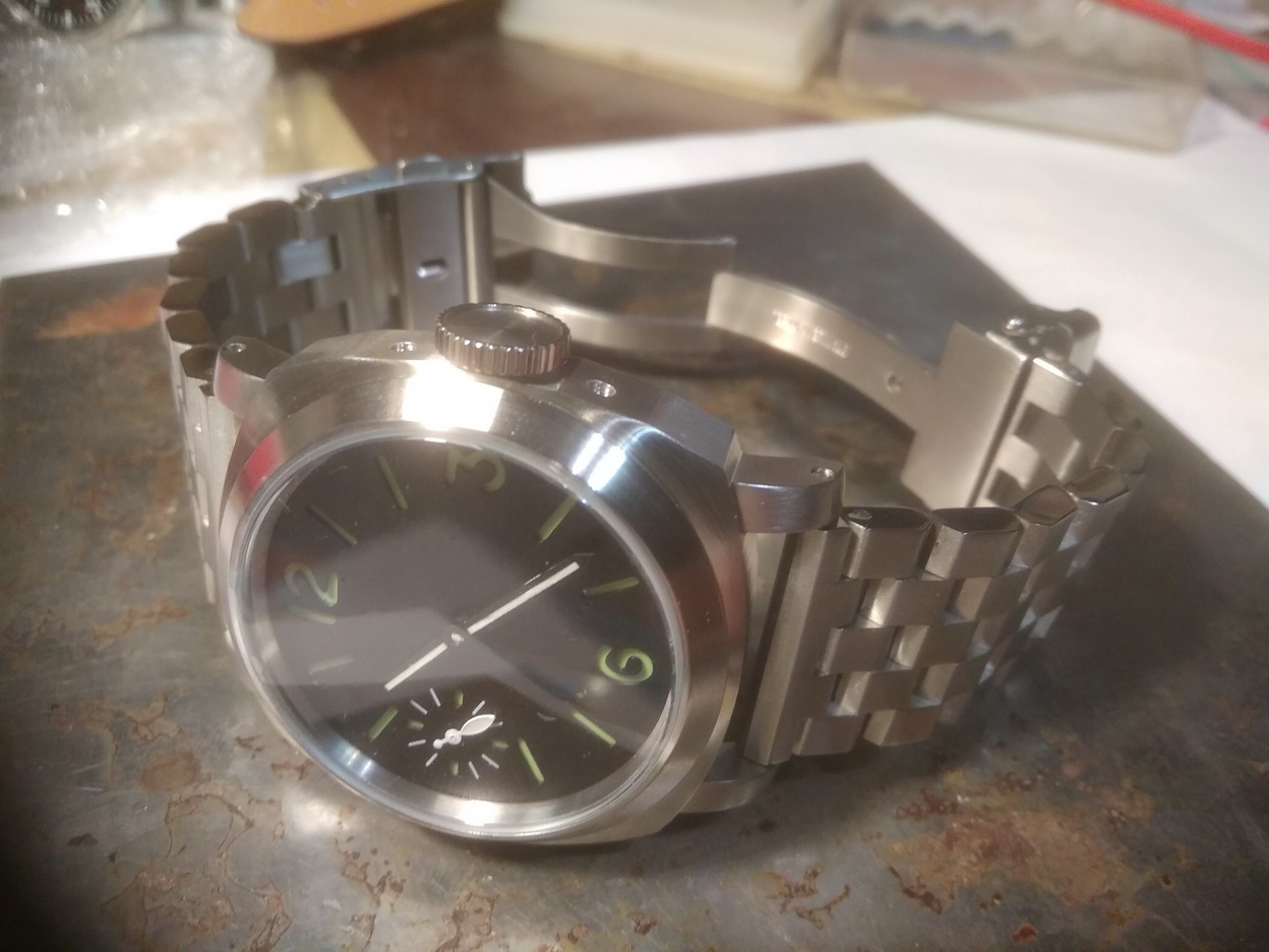

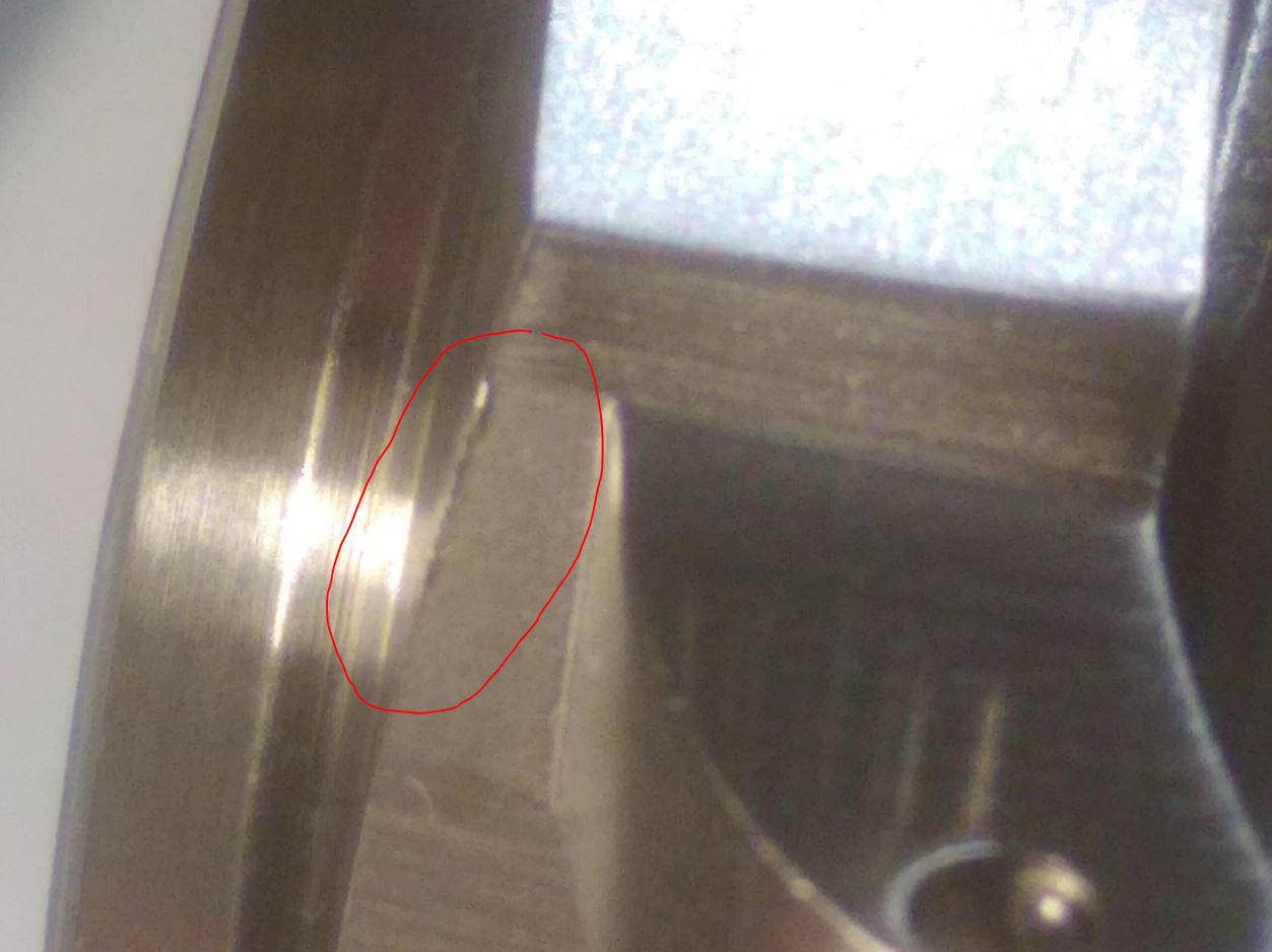

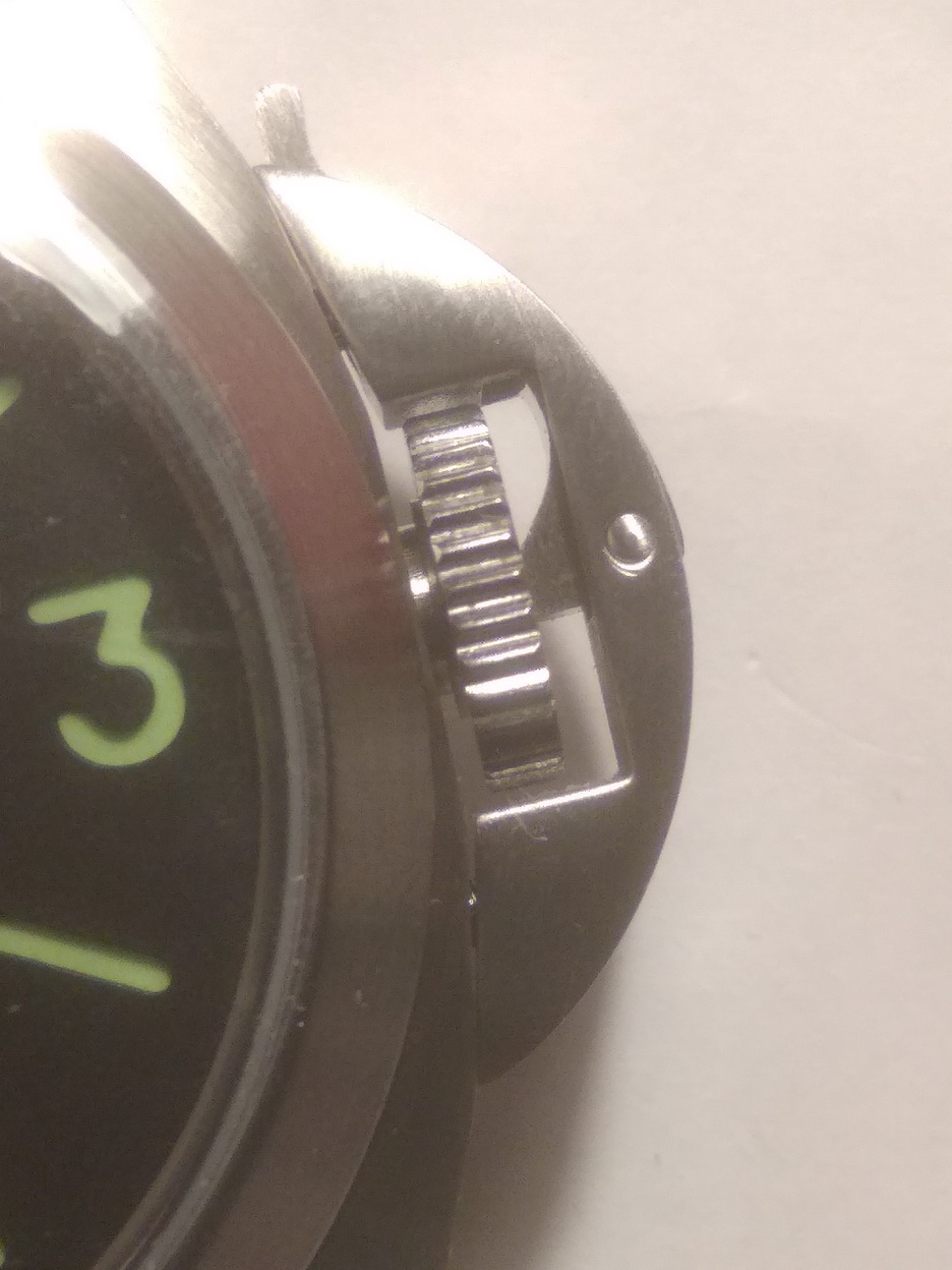

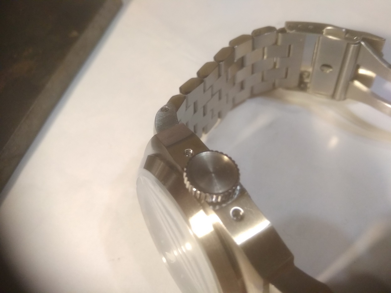

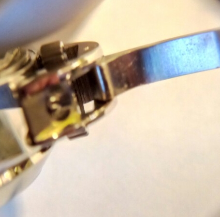

Приехали ко мне пампарнисы. Первое впечатление – вау! Какая металлюжная штюка! Потом присмотрелся к деталям… Основное – скоба. Плоскости корпуса и самой скобы не совпадают. Щель хорошо заметна, если приглядываться. Одна грань корпуса плохо обработана – резак потянул за собой кусочек облоя. Остальное все вполне себе. Цифер – сэндвич, люм при попадании с улицы в темное помещение горит огнем, а после электрического света в помещении - горят только стрелки. Считываемость отличная под любым углом. Головка заводит мягко, неинформативно, по сравнению с пилотами на том же мехе: крутил где-то 80 оборотов, пока не встала на упор – думал сорвана фиксация. Прицепил суперинженера, тоже с али. Смотрятся. Хотя, конечно, на моем хилом запястье 16см не очень. Дизайн прекрасный – матовая сатинированная сталь, лаконичные цифры, ничего лишнего. Если бы не скоба – была бы просто игрушечка в стиле известного непатриотического танка II мировой
P.S. Федору отдельное спасибо за наводку

Сообщение от mudrik2016 Посмотреть сообщение
Я бы на вашем месте немного шлифанул скобу на круге диаметром 85 мм, для того, чтобы плотно к корпусу прилегала. После такой манипуляции и заводную головку будет плотнее рычаг к корпусу прижимать, обеспечивая лучшую водозащиту.
  #5278
Старый 19.06.2018, 16:54
mudrik2016 mudrik2016 вне форума
Регистрация: 02.12.2016
Адрес: москва
Сообщений: 292
Сказал(а) спасибо: 226
Поблагодарили 337 раз(а) в 134 сообщениях
Я бы на вашем месте немного шлифанул скобу на круге диаметром 85 мм.
Первая мысль была об этом. С одной стороны, где рычаг к корпусу примыкает, очень тонкий слой металла у скобы. Надо самый конец, 3мм, с обеих сторон скобы сточить на 0.5 мм, не завалив плоскость. Думаю, как это сделать? Мож, вручную на камушке точильном пошоркать?
