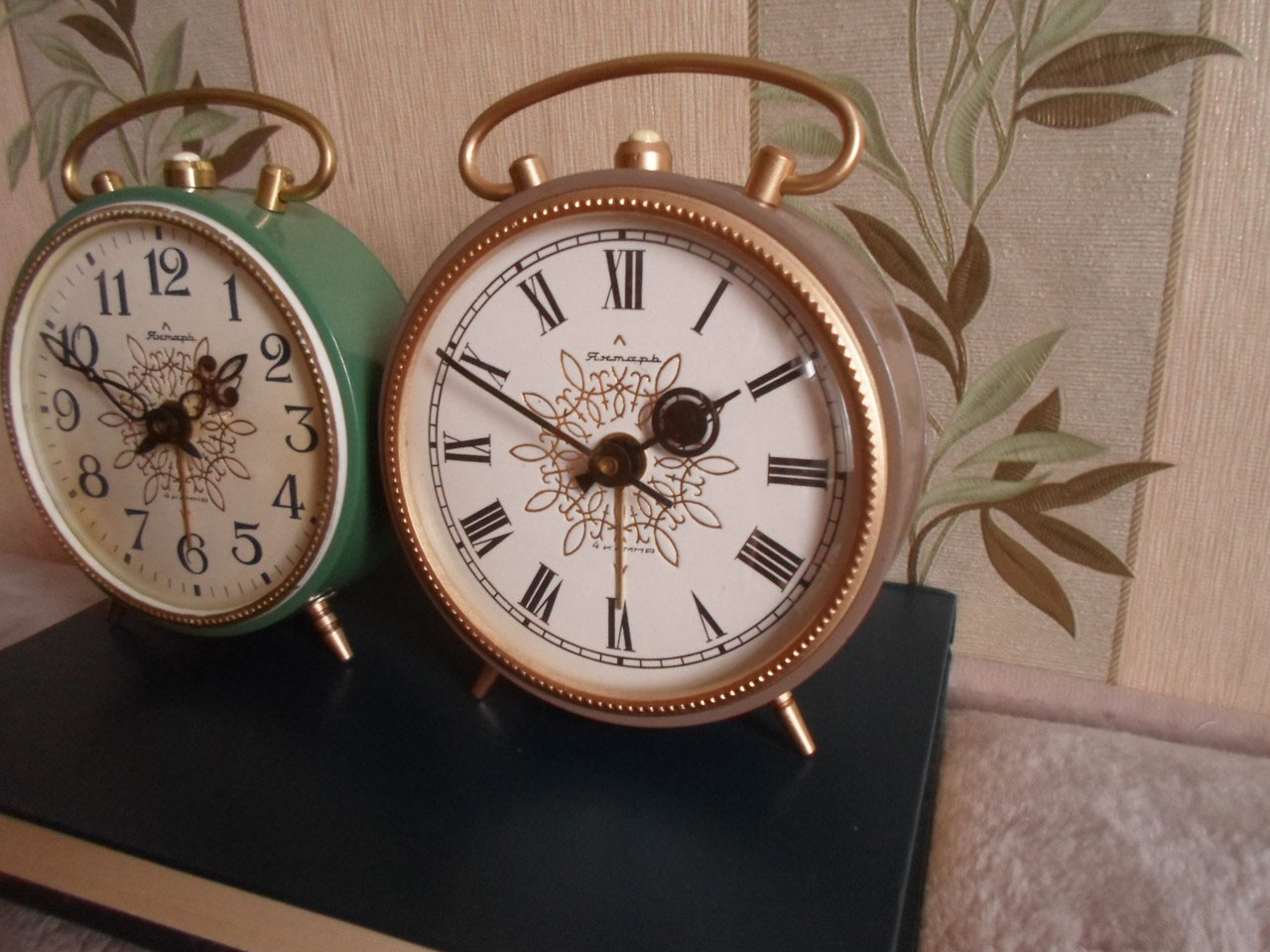

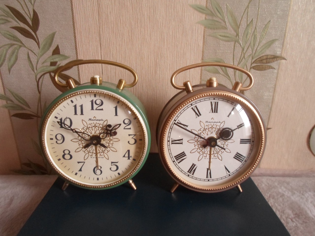

Приобрёл Янтарь с латинской оцифровкой в пару к арабской.

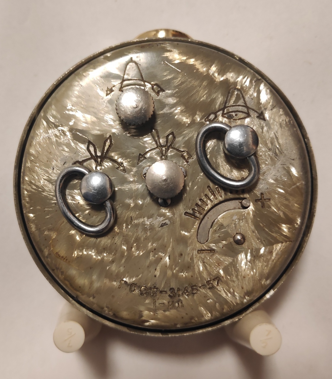

А задняя крышка какая у него?
Видел пару раз фото подобных, но в чёрном цвете,что к золоту более правильно.
Вот один из них в теме проходил,дата такая же 1-61 : http://forum.watch.ru/showpost.php?p...postcount=3478
Крышка на нём только более позднего образца, чем д.б.
Крышка кристаллит со стандартом 57 года.
С подписями функций или с логотипами?
Вот:

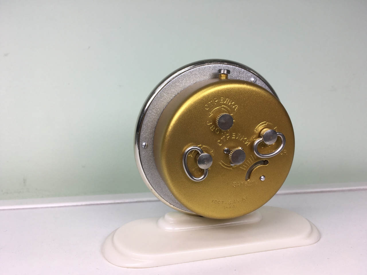

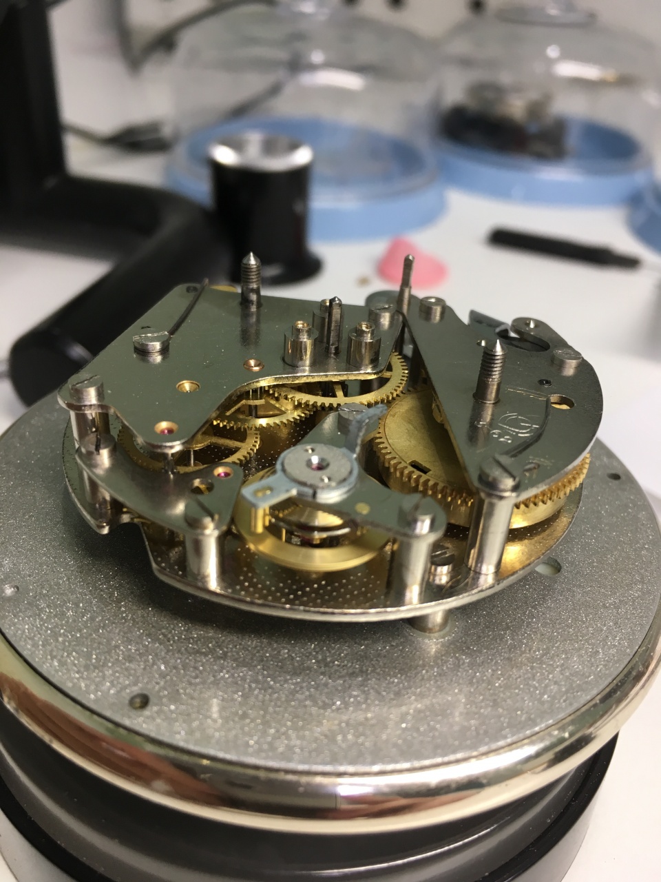

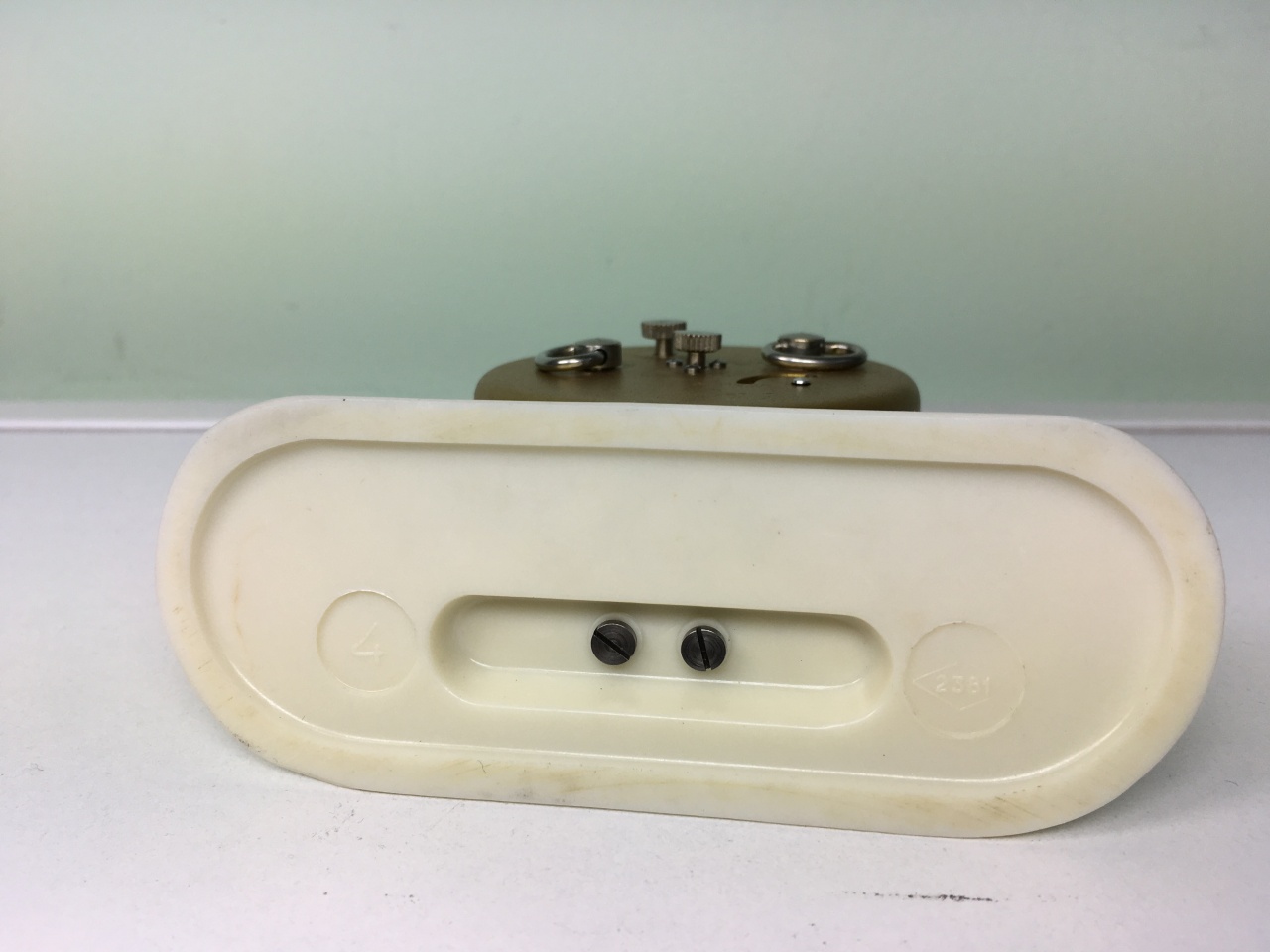

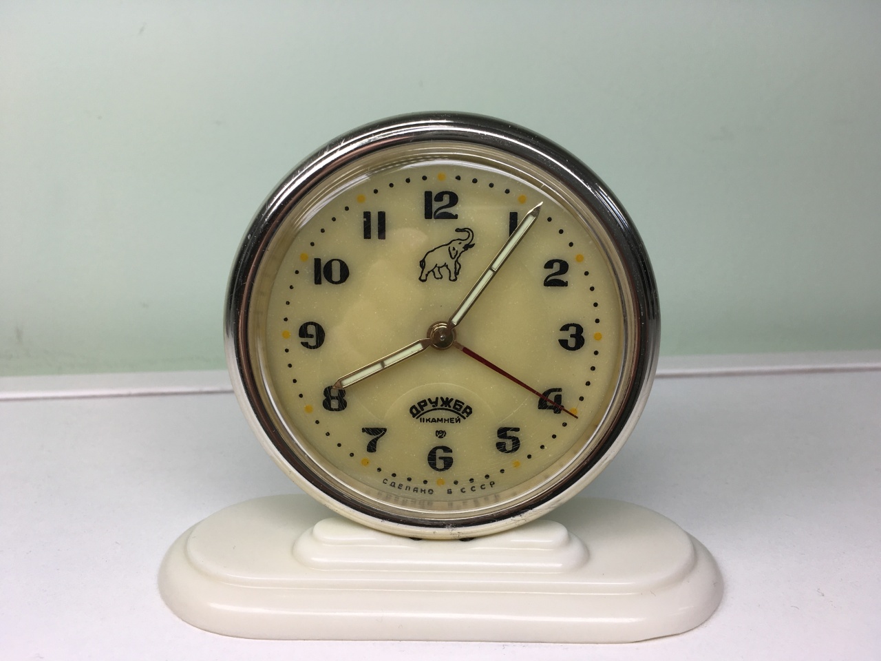

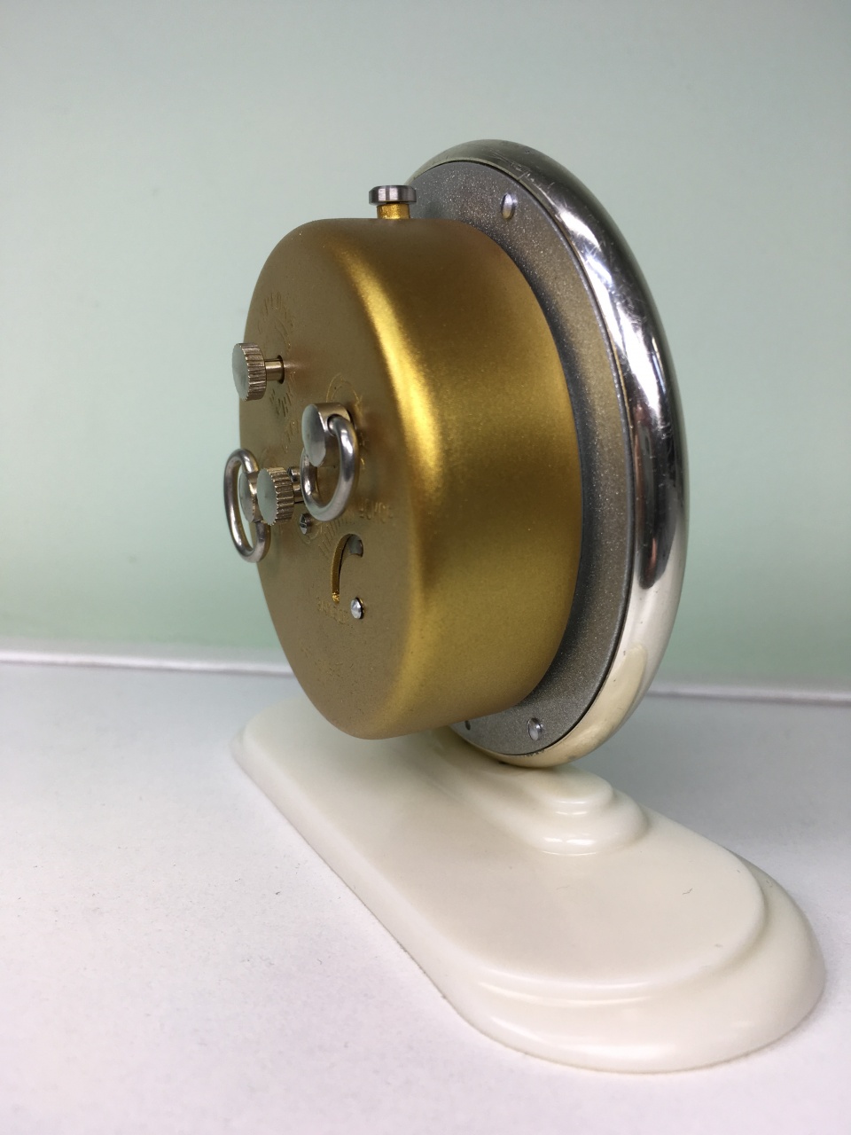

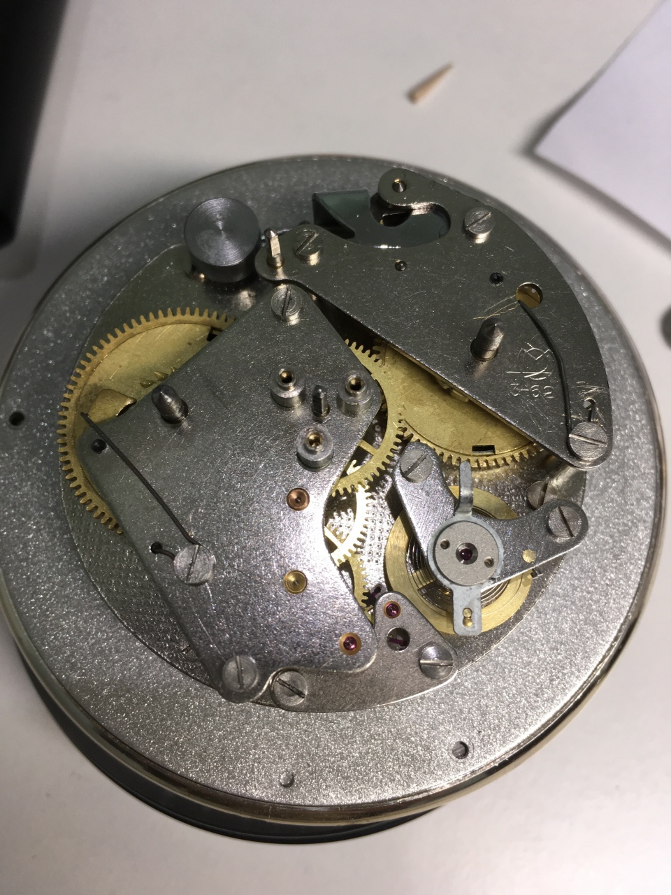

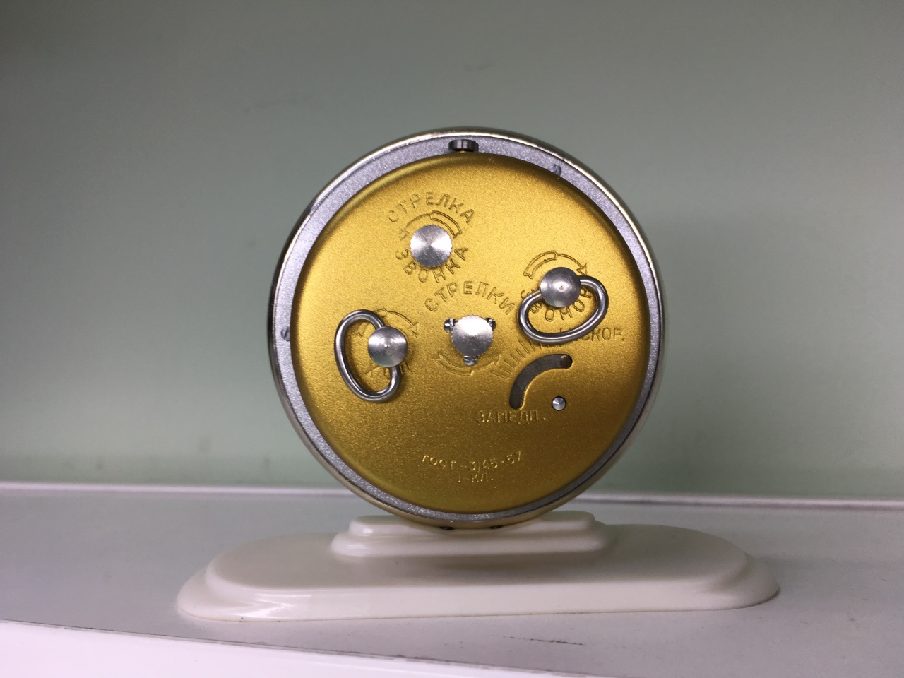

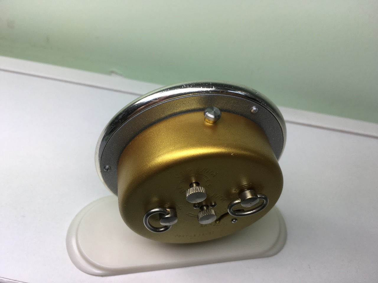

хоть сам не имею в коллекции никаких "Слав", но для знакомого решил привести в порядок этот будильник, включая репассаж, покраску, выточку кнопки (нерж.), подбор винтов для задней крышки (нерж.) и винтов подставки
к сожалению, экземпляр попался весьма "ковырянный", а запасов запчастей для "Слав" у меня нет.
крутилки и ключи, как я понимаю, здесь стоят от более поздних моделей
Да, "крутилки" во всяком случае.

Дмитрий, как всегда, демонстрирует эталонное качество восстановления часов!
Такого типа переводилки стали устанавливать,где-то в начале 70х.
А для 1962г характерны с маленькими головками, которых не до не после уже не было.
Ещё, под крышкой стоял жестяной цилиндрический пыльник с тремя большими секторными вырубками на торцевой части.
В окнах стрелок был лак,который от времени принимал коричневатый цвет.
Но в данном случае,как я понимаю, добиться полной аутентичности,во главу угла не ставилось.
И результат получился отличный !

Пыльник под крышкой есть
