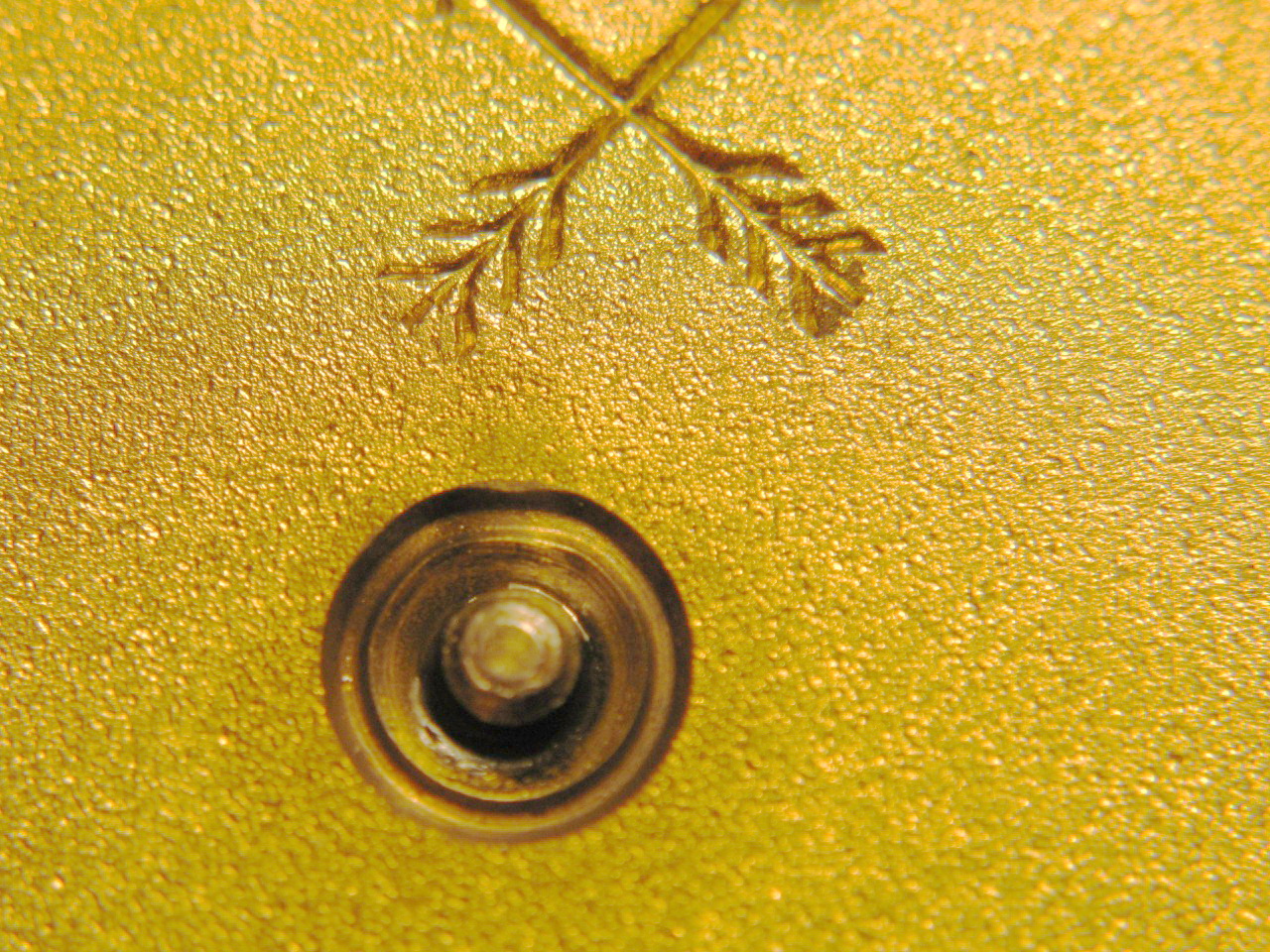

Сообщение от Wlad Посмотреть сообщение
Часы постоянно живут в загородном доме. Зимой дом не отапливается,
Забирайте их на зиму, по другому никак.
Да и ещё, смажьте всё d5 включая скобу и ось анкерного, кроме пружин.
Скоба, зубья анкерного колеса , опоры секундного колеса смазаны Moebiys 8030
Возможно Вы имели в виду 9030?
Здесь к стати приличный износ.

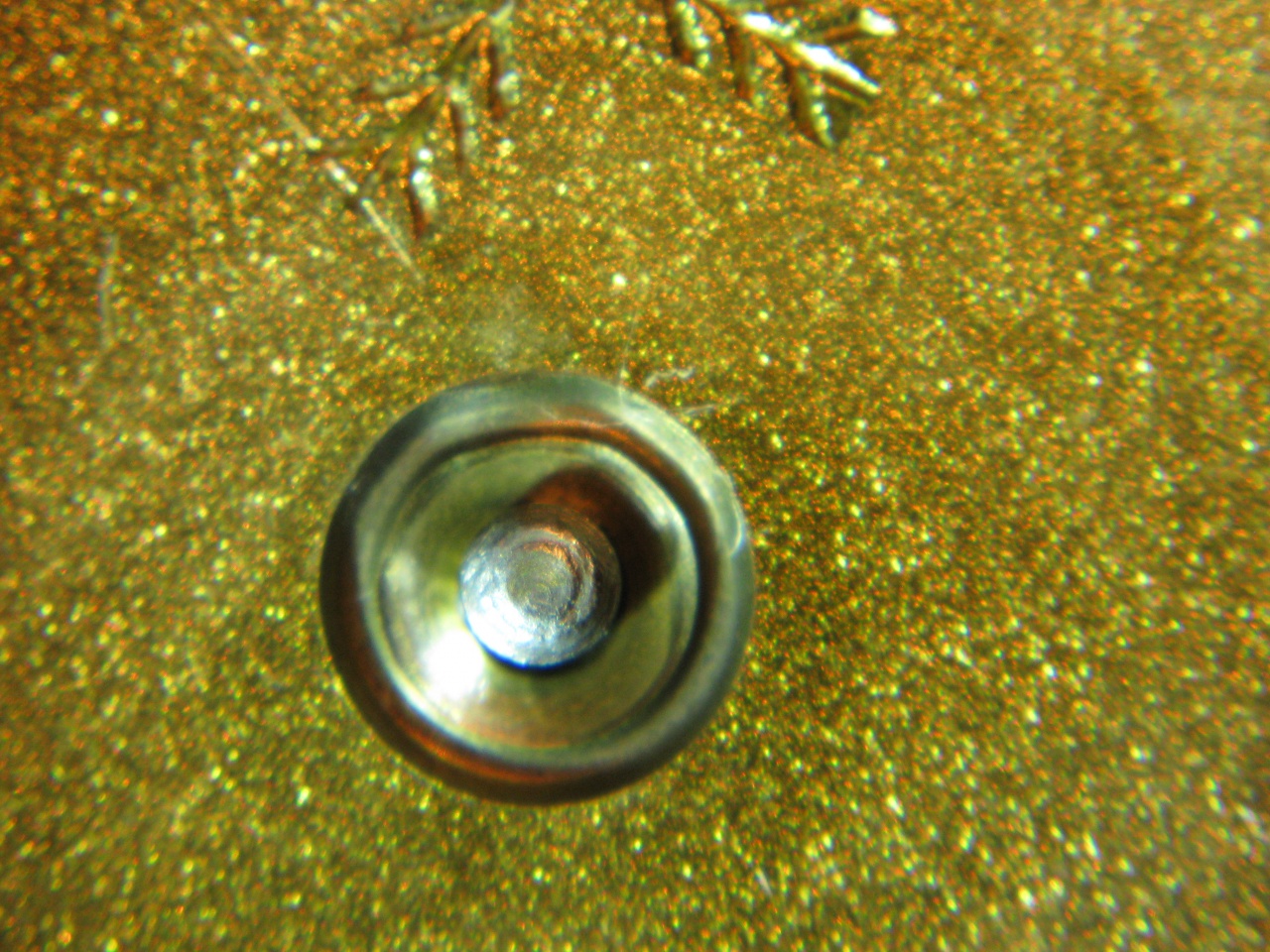

Сообщение от Graf Посмотреть сообщение
Точно нет, да и нет такого у меня. Верх механизма был смазан именно moebius 8030, низ moebius D5, кстати похожие случаи с маслом D5 я наблюдал на негерметичных наручных часах подвергшихся попаданию влаги. Износа нет это тень от цапфы. Более удачный снимок.

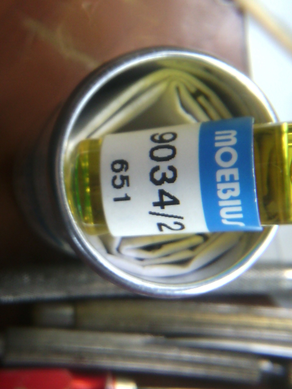

Хотелось бы уточнить назначение этого масла.
