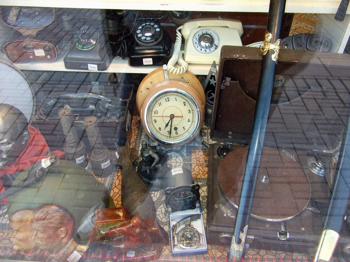

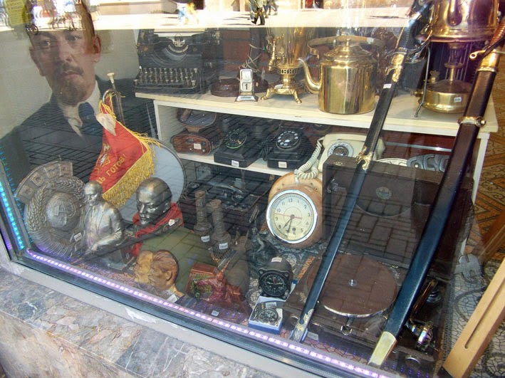

На арбате в сувенирном на витрине
С подставкой!
Цену не спрашивал, ибо я знаю, какие там цены... если за АЧС-1 еще до кризиса 18-25 тыр хотели, то можно себе представить. Правда можно договориться о скидке процентов на 30.
5-ЧМ на Арбате
Без руля и без ветрил
Миль пардон

Сообщение от Scarface3133 Посмотреть сообщение
С подставкой!
5-ЧМ на Арбате
часики, 71-75 годов, цифер родной, секунда, странная. Подставка - оригинальная, НО, нет как минимум верхних креплений самих часов.. ээээ, как бы плохо.
