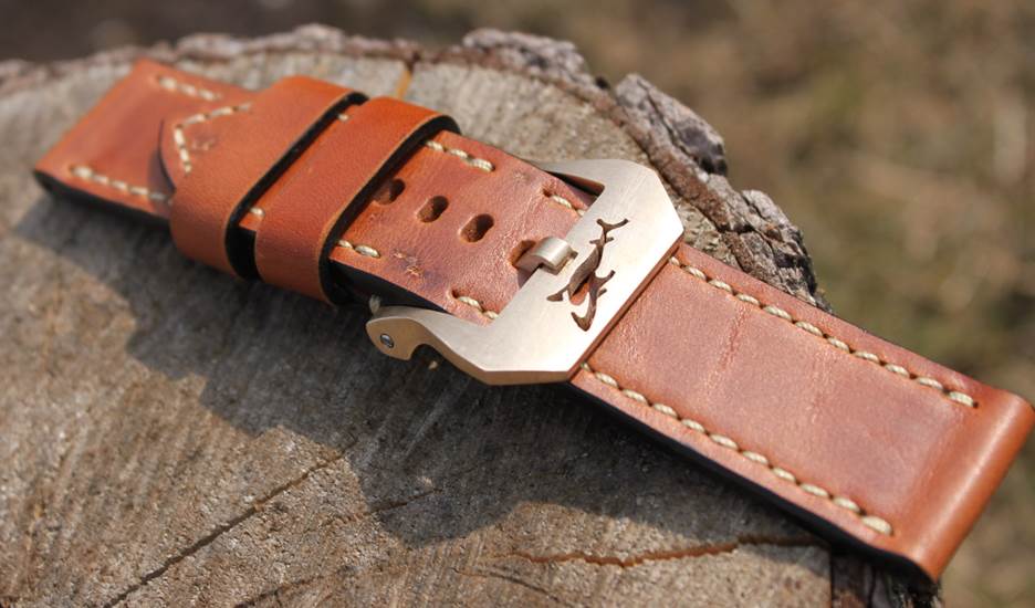

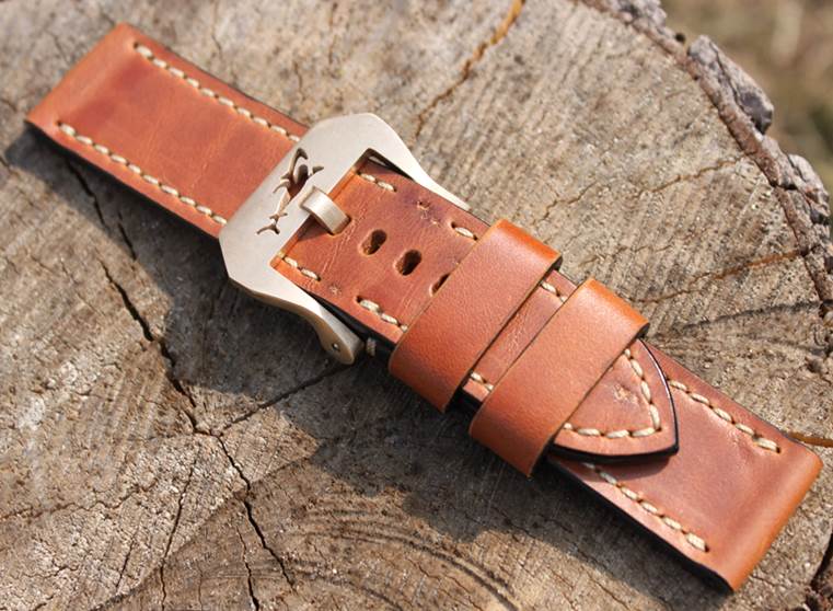

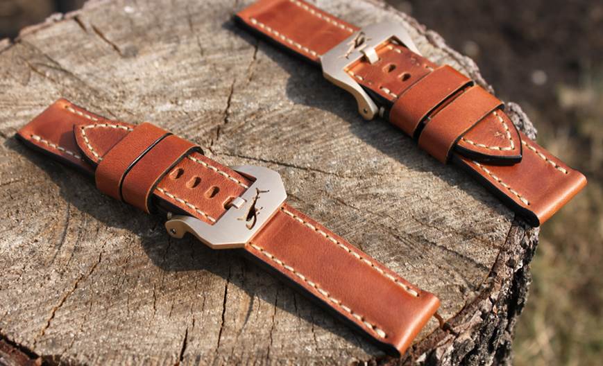

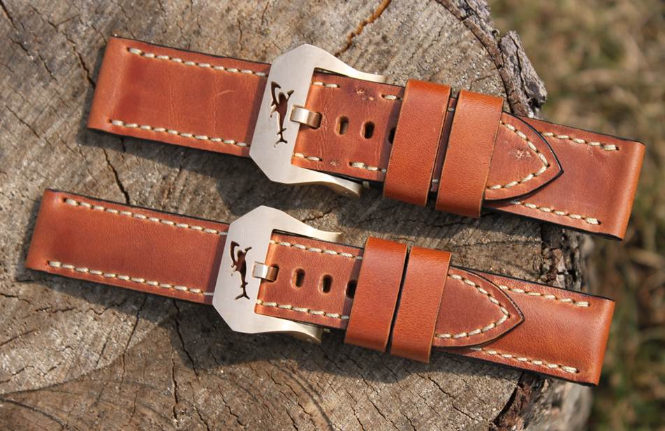

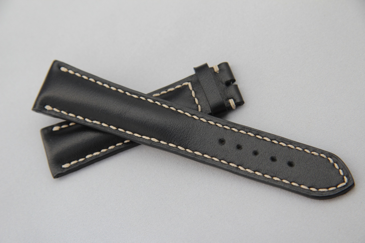

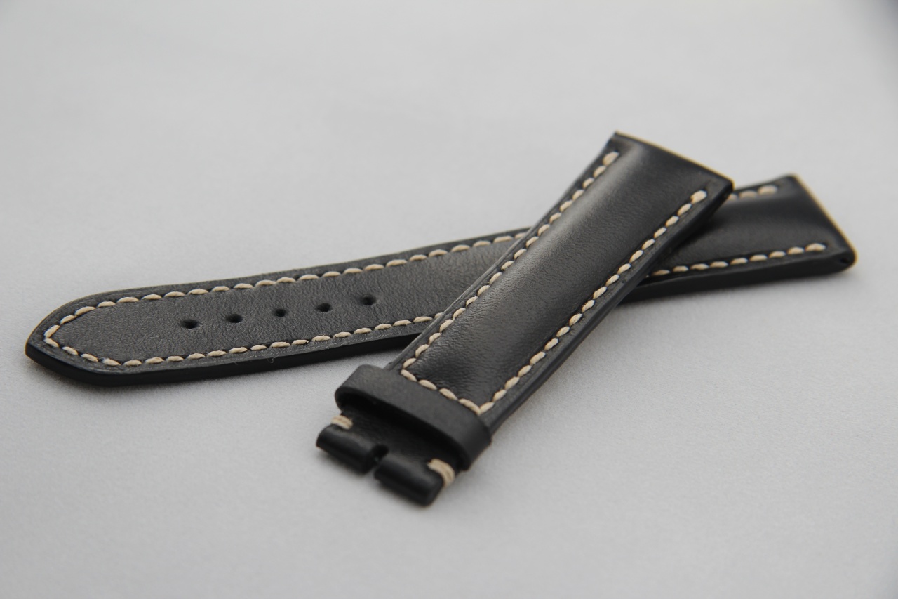

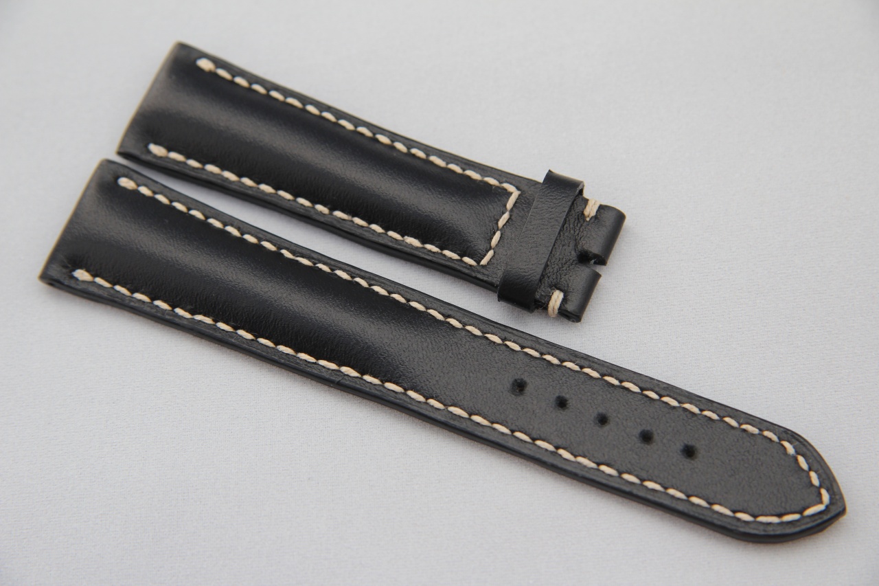

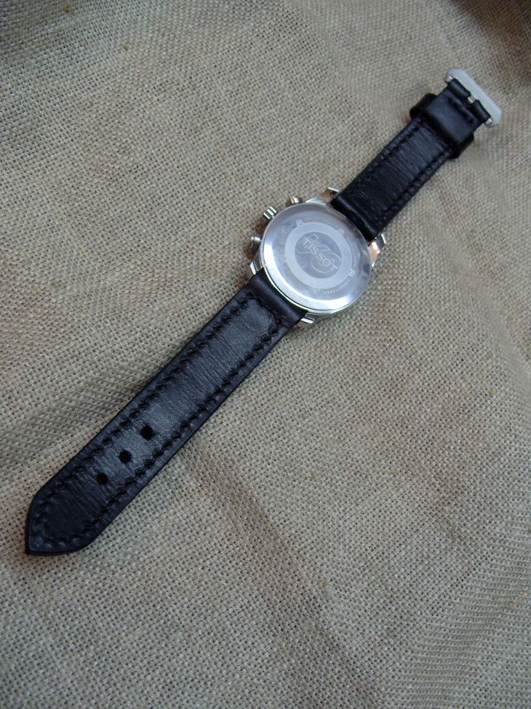

Вот и я наконец присоединился к клубу забаненых тем. Так, что переезжаю в эту ветку.
Ну начнем по новой. Последняя работа.

[quote=aprell;2621423]Вот и я наконец присоединился к клубу забаненых тем. Так, что переезжаю в эту ветку.
Отверстия все же пробойником лучше делать, под разметку, чтоб не гуляли.

[quote=Neila;2621474]
Сообщение от aprell Посмотреть сообщение
Отверстия делаю пробойником на три дырки. Кожа очень мягкая, толщиной 0,5 мм, диаметр отверстия 1,8 мм. Когда мягкая кожа, и диаметр отверстий не большой, почему то на фотографиях кажется, что отверстия не ровные.

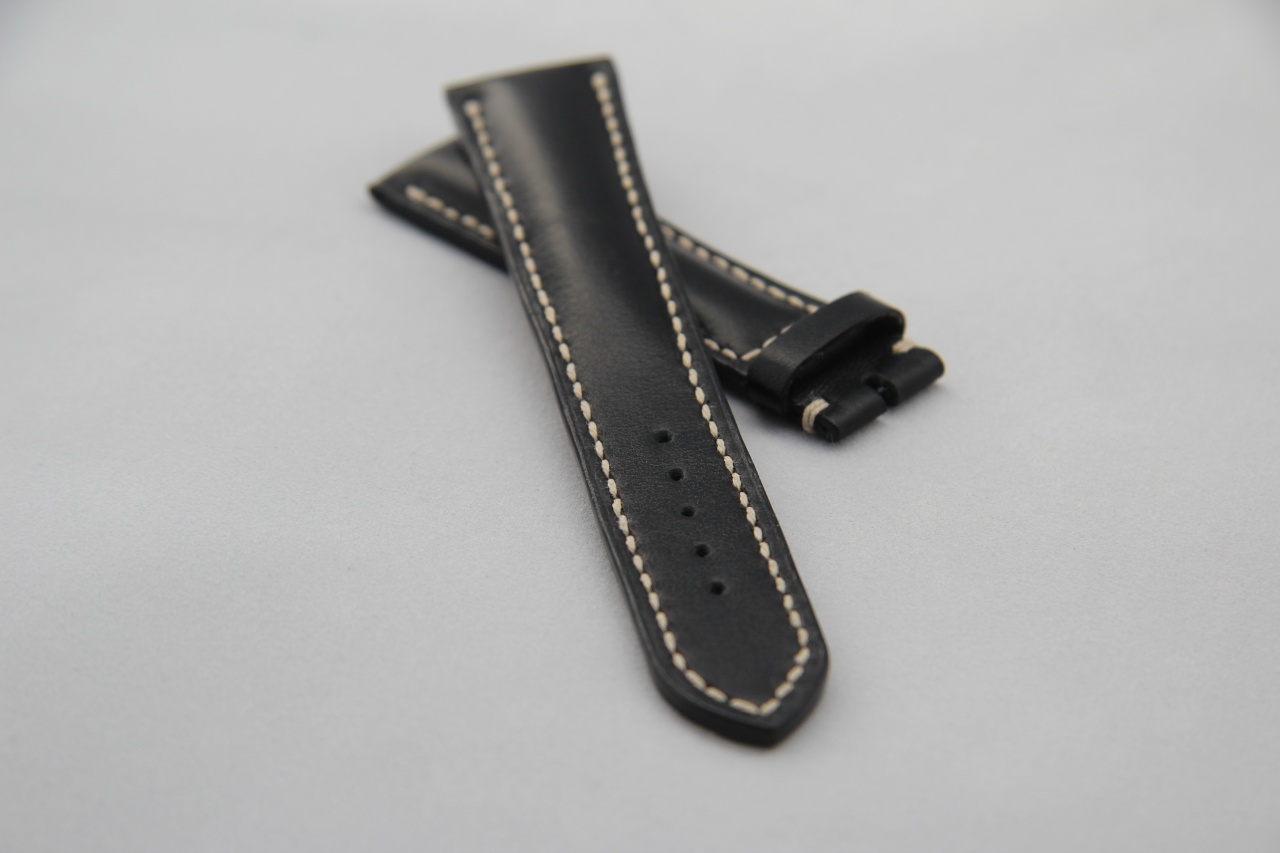

Поблагодарили 4,597 раз(а) в 485 сообщениях

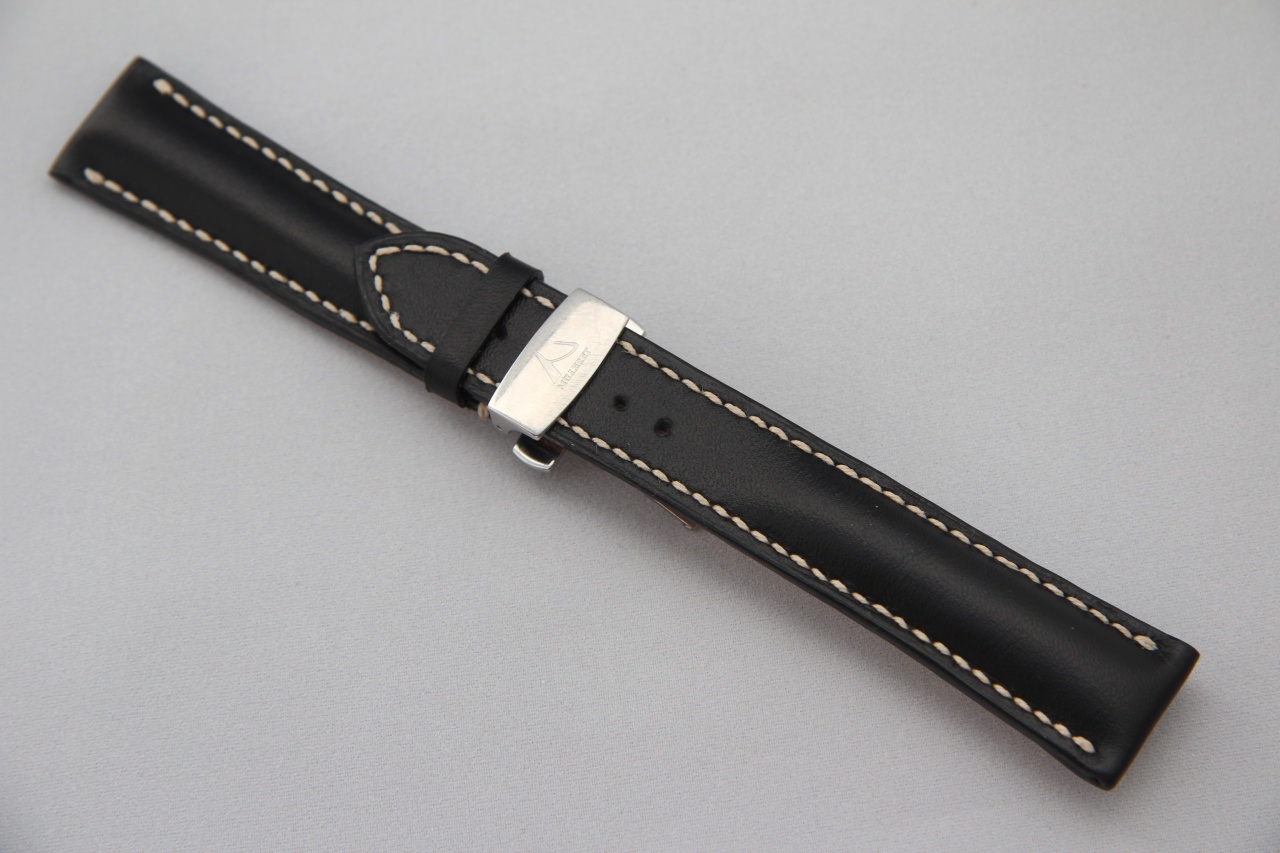

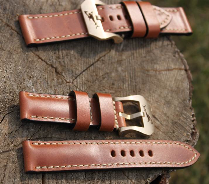

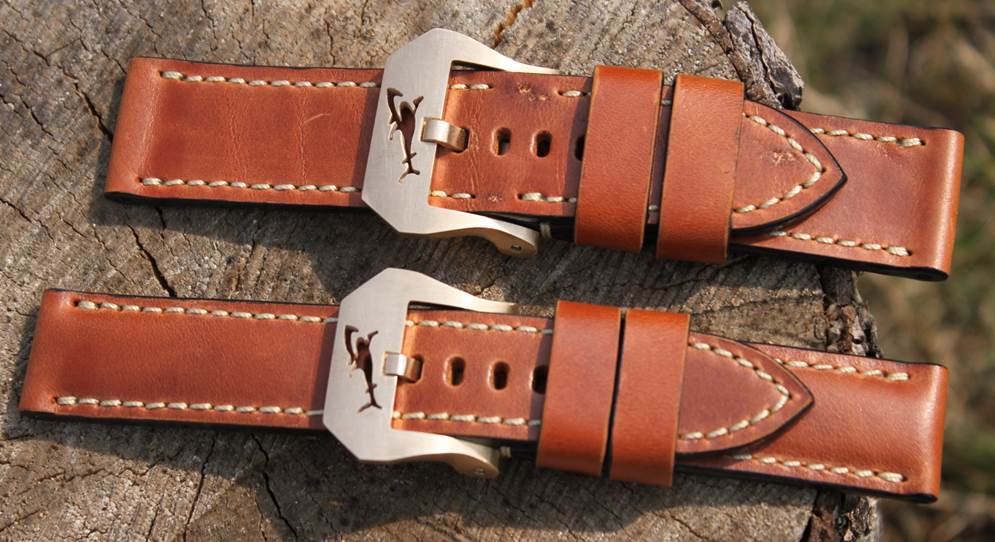

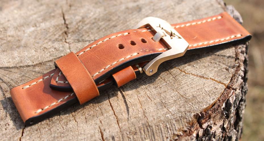

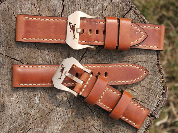

26/26mm
22/22mm

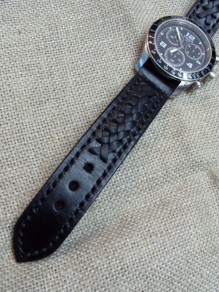

Ну начнем по новой. Последняя работа...
Уважаемая Neila, подскажите, как вы обрабатываете торцы ремешков? Знаю несколько способов коими сам пользуюсь, интересно узнать как вы это делаете, если конечно это не секрет. Думаю многим данная информация будет полезна.
Эти 2 пользователей сказали Спасибо! Nikolaevich за это сообщение:
roman vasil (14.01.2015), silkin1956 (10.08.2014)
  #507
Старый 05.08.2014, 13:05
Аватар для Neila
Neila Neila вне форума
Регистрация: 30.07.2014
Адрес: Россия, Воронеж
Сообщений: 72
Сказал(а) спасибо: 165
Поблагодарили 609 раз(а) в 66 сообщениях
Всем добрый день) ...начнем с того я что я делала ремешок с кожи растительного дубления, он красился в ручную спиртовой черной краской фибингс, далее проклеевался обычным клеем момент классик, и далее, обработка торцов в кожах происходит различными средствами, мной испробованы в свое время воск, гум трагакант, порошок смс. Есть еще японские средства, но пока еще не приобретала. В данном ремешка я не стала снимать угол торца, а прошлась наждачкой 240 гирит, обязтельно только в одном направлении, нужно делать это после склейки и прошивки.
Далее закрашиваем сам торец, возможно закрасить краской той которой красили непосредственно сам ремешок, немножко полирую, здесь все пришлось использовать кусочек джинсы, после этого наношу gum tragacanth и опять полирую.
Далее все же я считаю необходимым покрыть торец каким нибудь финишем или аппретом. Однако к финишу должны бить требования чтобы он работал на деформацию нормально, т. е сгибание- разгибание.
Пробы воском не увенчались успехом у меня)))...все липло и было не красиво)
Есть еще один способ, после шкурения покрыть торцевой краской dura kote, edle kote, самый простой, но я делаю первым способом.
Эти 13 пользователей сказали Спасибо! Neila за это сообщение:

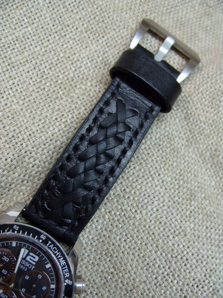

Сообщение от Neila Посмотреть сообщение
Всем привет...потихонечку выползаю из бани...ремешок делала самааа...так что выложу сюда)) тему мою снесли буду жить здесь)
Вложение 765583 Вложение 765584 Вложение 765585 Вложение 765586
Отлично получилось! А можно ли где глянуть/почитать, как такое плетение делать?

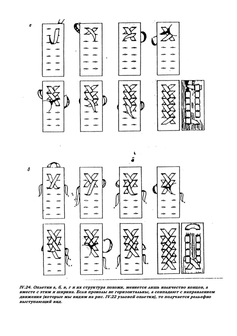

Сообщение от tokugava Посмотреть сообщение
Конечно можно, вот схема плетения в двух форматах

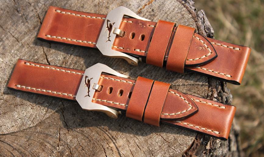

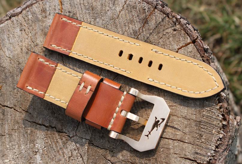

Сообщение от Vlad106 Посмотреть сообщение
Ремень на буллхед. Браслет какой-то не шибко удачный попался, Фишбон. То ли восстановленный, то ли новодел. Разочаровал, хотя стоил 70 долларов. Собственно по этой причине часы и не носились. А тут решил сделать что-то своими руками. Как-бы вот.
------- ДОБАВЛЕНО ЧЕРЕЗ 22 МИН --------
YOлки-палки, такое можно сделать своими руками?
Отличный ремень под стать часам, а часы великолепны. Не подскажите, что за модель?
Все на 100% сделано руками. Судя по всему Вы не видели мою тему. Это не самый интересный ремень.
