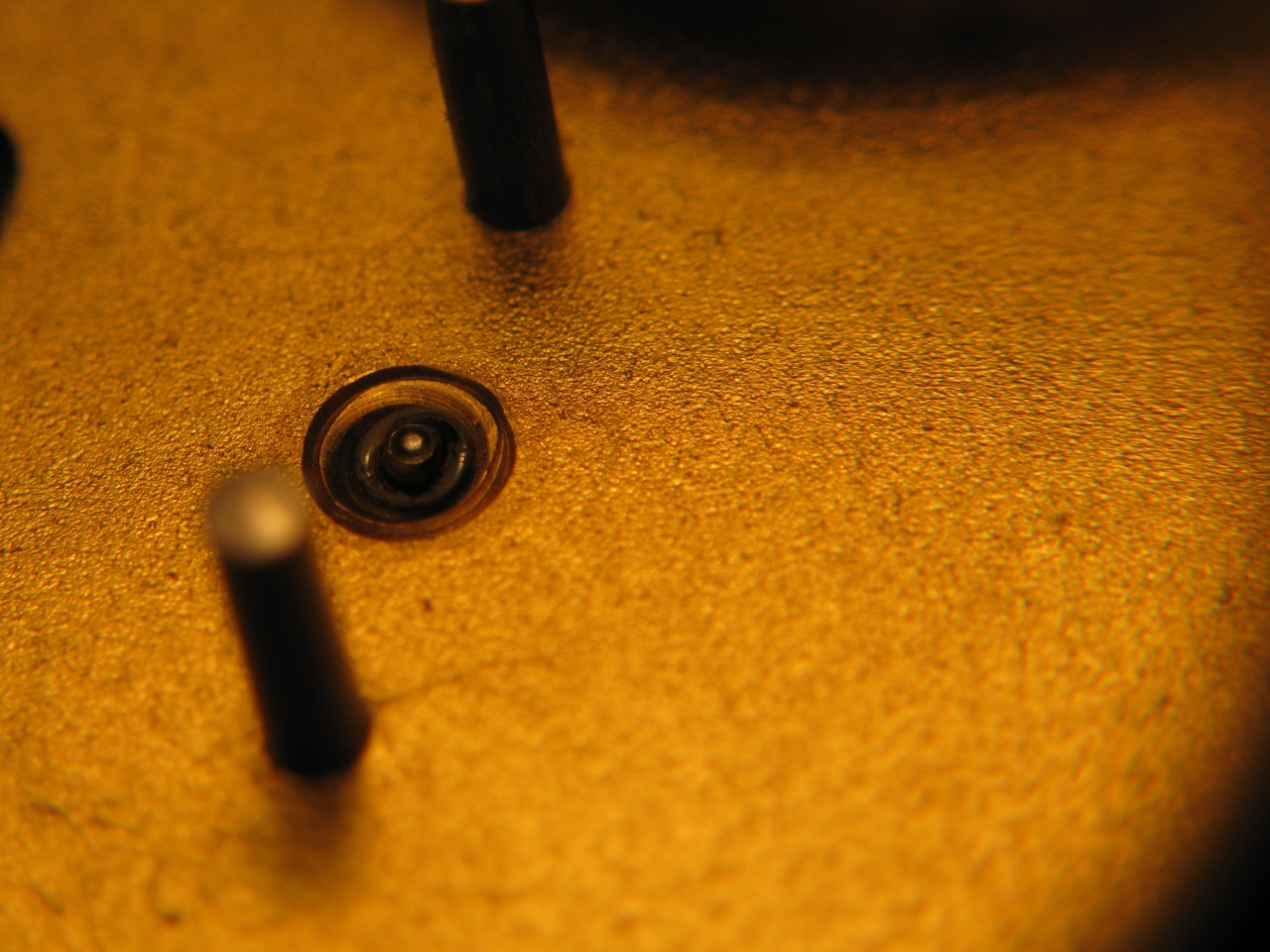

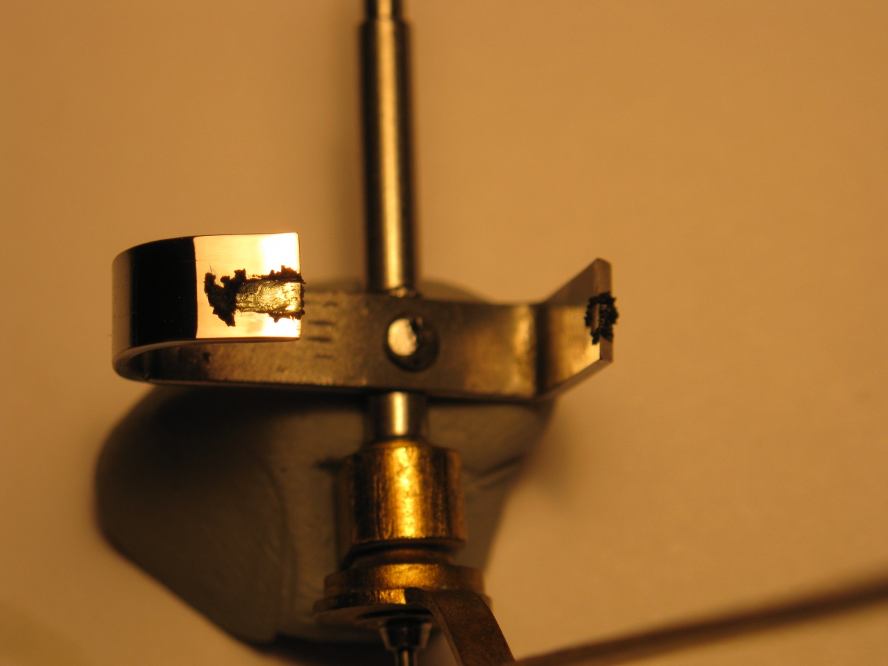

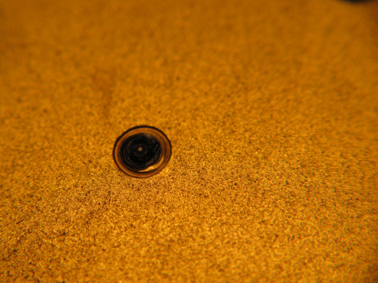

Минеральное масло в настенных часах очень быстро разлагается, а во влажных и жарких условиях ещё быстрее. Пожалуйста посмотрите, на снимки и на состояние "масла". Настенные часы были смазаны маслом Moebius пару лет назад. Скоба, зубья анкерного колеса , опоры секундного колеса смазаны Moebiys 8030. Опоры промежуточного, центрального, и дополнительного колёс Moebiys D5.

Судя по фото все три отверстия разбиты, во всяком случае на последнем фото точно. Это втулки стоят или масленки в платинах так сделаны? За пару лет так отверстия не разобьет, а если часы смазали с разбитыми отверстиями, то чего еще было ожидать, при перекосах и усиленном трении любое масло быстро потеряет свои свойства.

Так сделаны отверстия в платине, все отверстия целы, цапфы без износа. Скоба отполирована в зеркало.

Ну не знаю, смотрится как разбитое. Ну а если часы висят на кухне, где варят, жарят и парят по полной программе, то так и будет. Часы не должны работать в таких условиях.
Много лет уже пользуюсь этими маслами, ничего подобного не видел чтобы так было через пару лет, при нормальных условиях эксплуатации. Есть правда один клиент, у них кукушка висит на кухне в таких условиях, там да каждый год или полтора в чистку.

Сообщение от Wlad Посмотреть сообщение
Добрый день, Владимир!
По моему, очень необдуманный вывод.
Это не может быть результатом жаркого и влажного климата. Долго я жил в Австралии, в Сиднее, около пятидесяти шагов от линии воды, что-то такое никогда я не видел только после пары лет. Даже предположив что это так, зная что Вы в Москве, то является крайне трудным поверить что кто-то принес часы весь путь, к примеру, из Южной Индии в Москву, к Вам для ремонта.
Но, прежде всего, Вам надо проверить среду и условия в месте где часы работает. Кстати, это полностью возможно что масло было загрязнено когда часы был смазаны. Есть немало причин чтобы такое что могло случиться.
Конечно, легче всего обвинить масло.
С уважением, Душан
