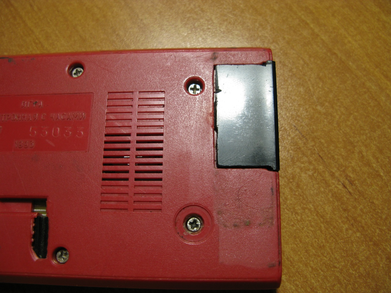

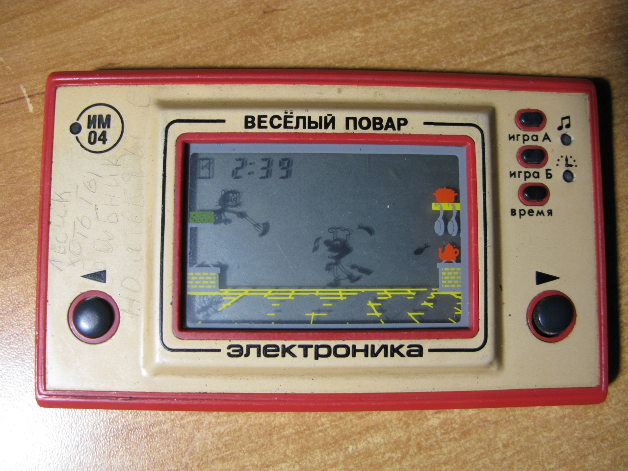

Да получается именно так. Вы сами заметили, что дисплей не обычный, имея ввиду детали оформления. Но видимо необычность не только в этом. Видимо он один из первых, когда дисплеи и плёнки имели поляризацию горизонтально-вертикальную. А в последующем по каким то причинам технологию изменили. У меня другого объяснения этому факту нет. А разбирать монитор не имеет смысла. Как я понимаю, на них плёнка как раз та, что имеет поляризацию 45 на 135 градусов. Сейчас она выглядит вот так. Я ей кстати крышечку сварганил. ))

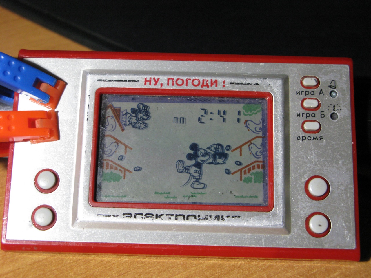

А сегодня на барахолке купил вот эту игрулю.
У неё видимо корпус меняли. Дисплей с Микки Маусом, а надпись "Ну погоди". Будет настроение, дисплей на свою переставлю, на ней изначально такой был, а на эту с той, меняный с волком. Крышки кстати тоже нет.

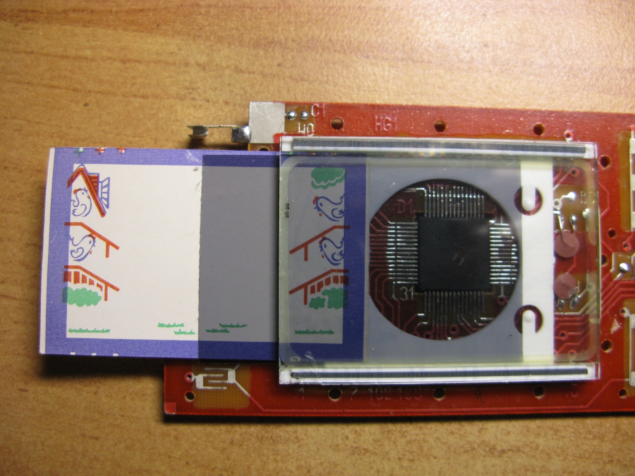

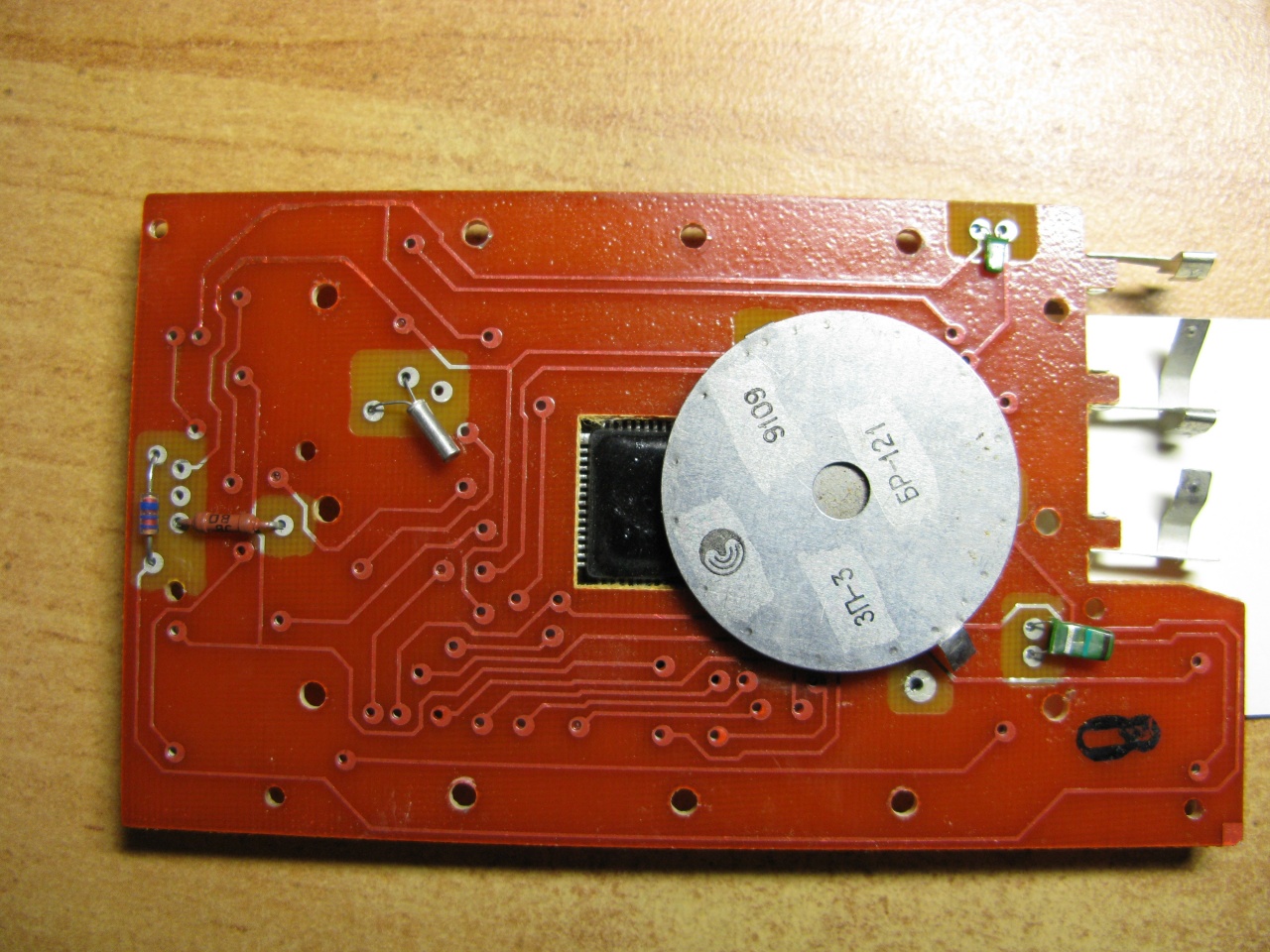

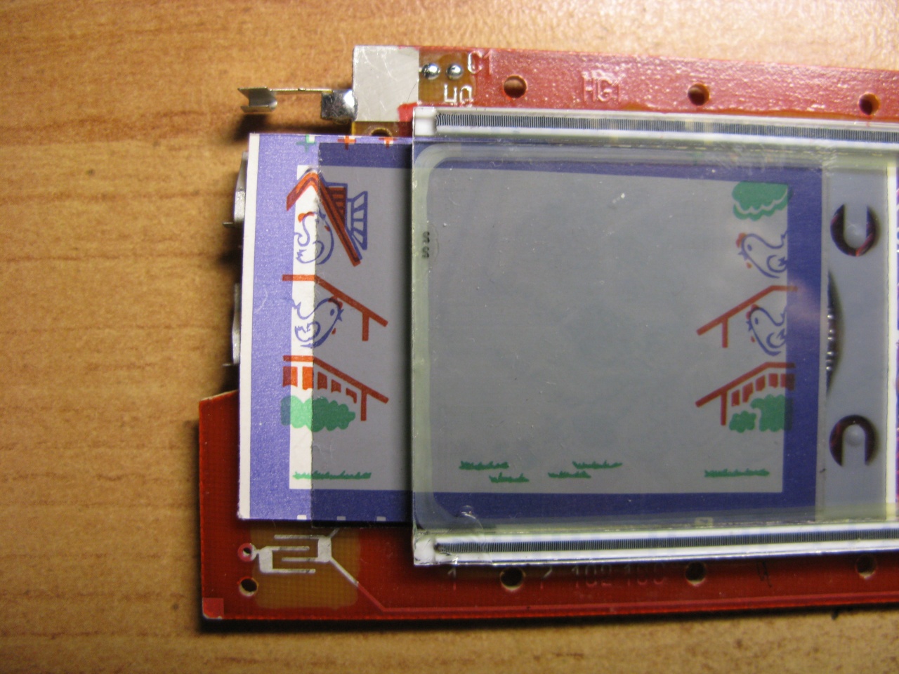

Вчера вечерком сел сделать первичную ревизию. Заодно и свою "старую" тоже решил посмотреть. Там волк в правой верхней позиции плохо отображается. Располовинил обе. Значится моя "старая", которая Рижского завода разительно отличается от этой вновь приобретённой. На Рижской плата односторонняя, и пьезик крепится на стенке крышки, а не в паян в плату. На другой плата двусторонняя и пьезик впаян в плату. Но самое интересное. Ещё до разбора обратил внимание, что сюжетная плёнка стоит не сверху дисплея, а под ним. Если на Весёлом поваре она была тоже не первой как обычно, а под верхним поляризатором, то здесь явно было видно, что она под дисплеем. А когда разобрал, выяснилось, что это даже не плёнка, а ......
ID:	1141418 Нажмите на изображение для увеличения
Пьезик почему то висел только на одной лапке, вторая была не впаяна, даже следов пайки не было.
