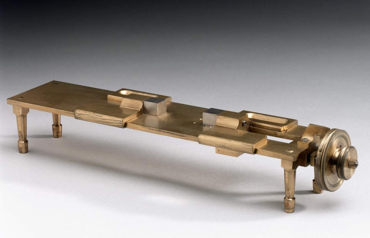

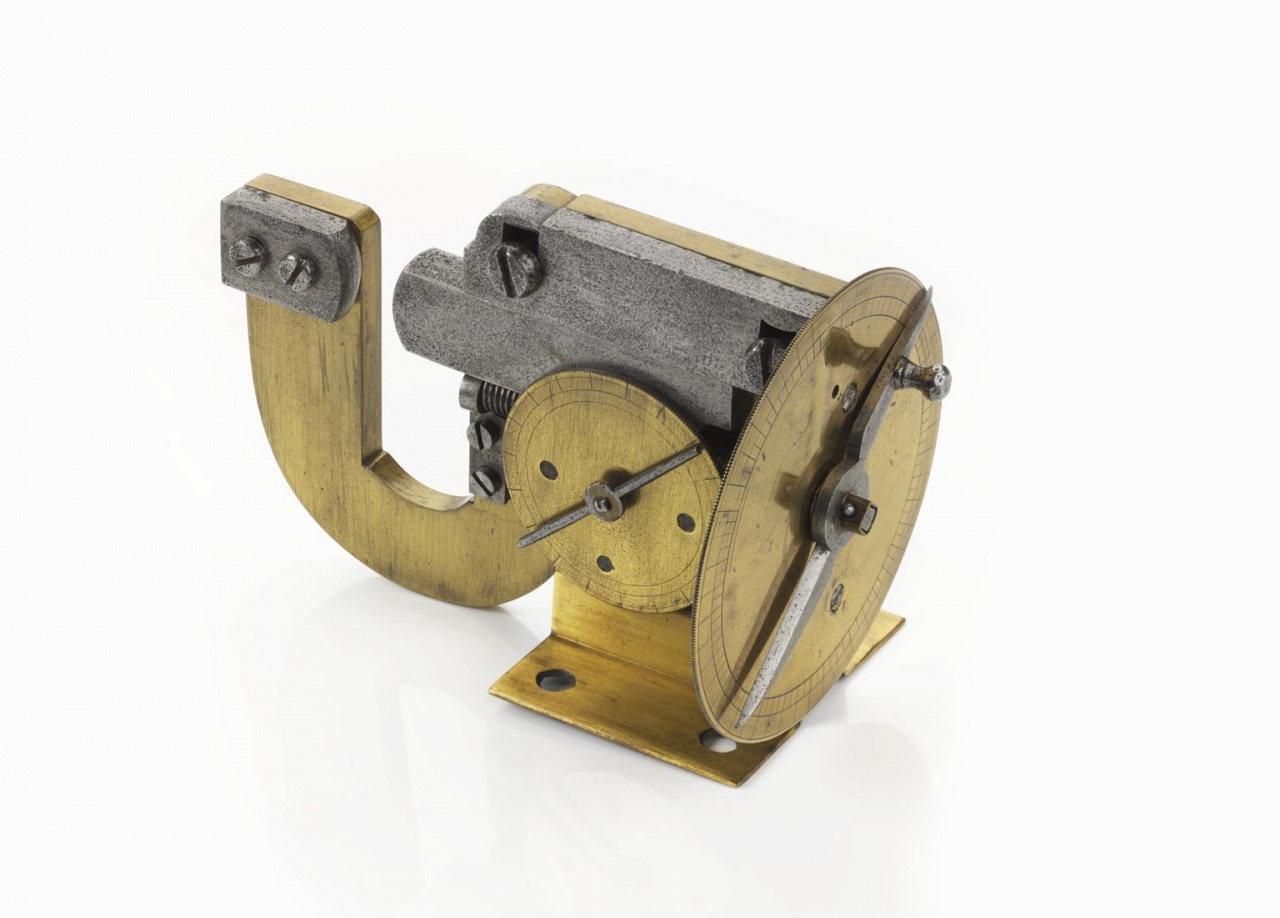

Миллионометр, изобретённый Антуаном Лекультром в 1844 году, стал первым в истории прибором, позволяющим измерять расстояния с точностью до микрона, что обеспечило величайшую точность при изготовлении деталей часов. Изобретение не было запатентовано, поскольку в то время в Швейцарии ещё не существовало системы патентов. Тем не менее, его уникальное устройство более пятидесяти лет держалось компанией в строжайшем секрете.

Сообщение от Slavatiss Посмотреть сообщение
Добрый день!
Швейцарцы часто делают заявления, которые вводят в заблуждение или просто не соответствуют истины, такова их природа.

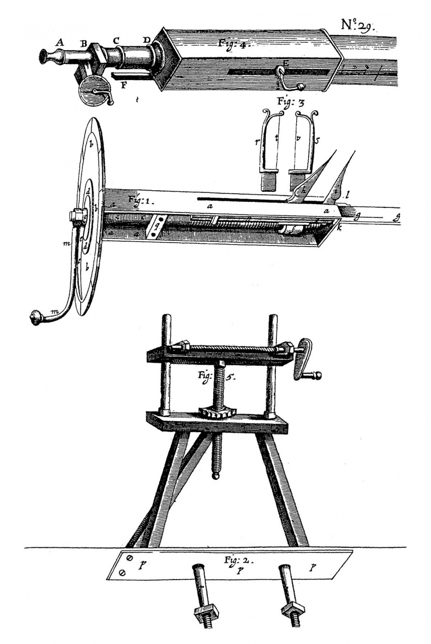

В 1639 году английский математик William Gascoigne, изобрел микрометрический калибр, состоящий из челюстей и шкалы
В 1772 году James Watt изобрел настольный микрометр
В 1805 году Henry Maudslay изобрел микрометр с разрешением 0,001", 25.4 мкм, которому нескольких лет позднее точность была улучшена на 0.0001" т.е. 2,54 мкм.
Antoine Le Coultre, только что усовершил микрометр от Henry Maudslay нескольких десятилетий позже, в 1844 году.
С уважением, Душан

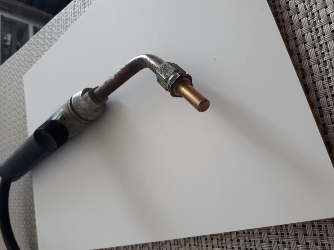

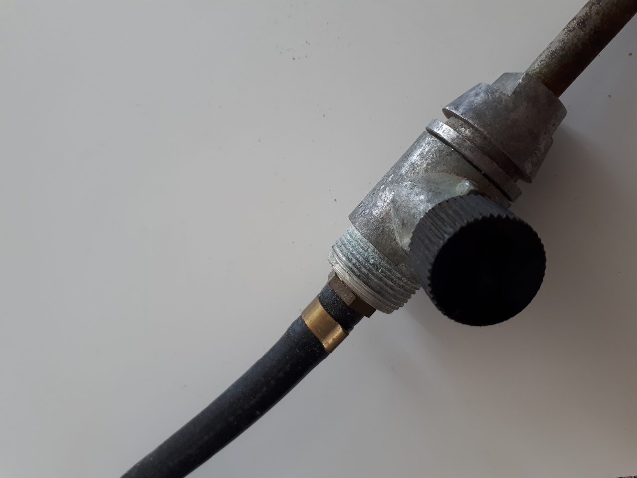

Подскажите пожалуйста для какого вида топлива эта горелка

Сообщение от Vladi19 Посмотреть сообщение

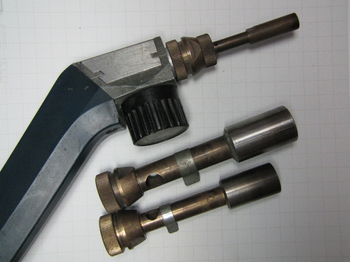

Добрый день!
Кажется, это "self blown" (? слово) бутан-пропановая горелка. Неясно видно сопло, чтобы увидеть воздухозаборник.
У меня вот горелка как показано на фото ниже, с трех сопла с расходом из 30 г. 70 г и 110г газа на час .
С уважением, Душан

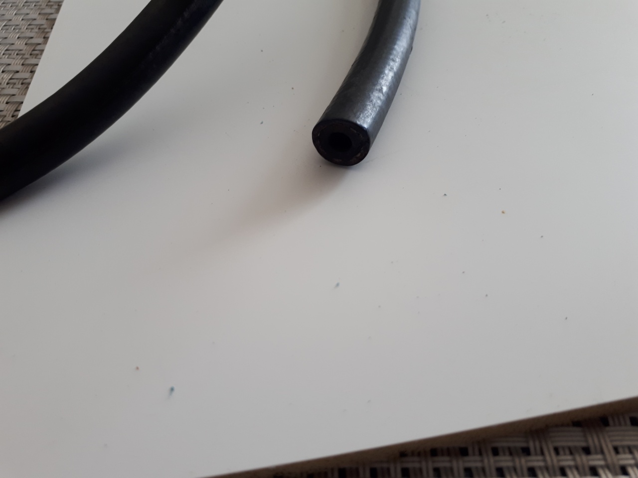

Воздухозаборника нет, отверстие в сопле примерно 0.25 мм, трубка к ручке подведена одна.
