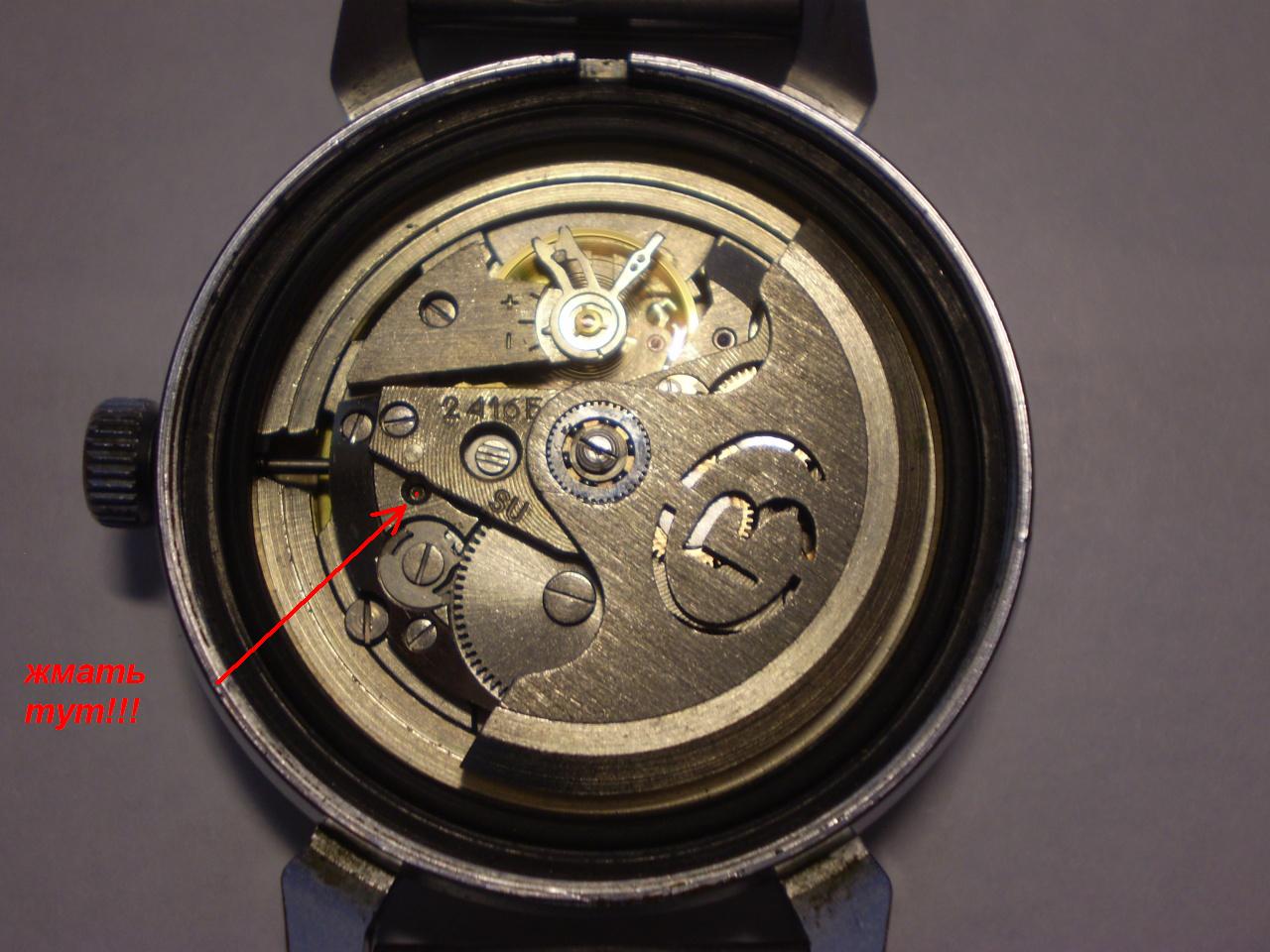

Прошу прощения за глупый вопрос, а как снимается ЗГ?

Там открываете и там где з/г входит в сам механизм,рядом чуть сбоку маленькая пимпочка такая,берете булавку например,предварительно з/г вынимаете на положение перевода времени,нажимаете булавкой на пимпочку(не озверело,а аккуратно))),пимпочка подпружинена,нажмете и свободно вытаскиваете з/г...назад вставляете,аккуратно до щелчка,не нужно снова нажимать,но аккуратно-не входит,не давите,проверните з/г снова...вот эту пимпочку сверху прям можно тоже смазать на всякий пожарный,немножко совсем и понажимать,чтоб смазка проникла туда,а то бывает нажмешь...и все,она там застревает,но это в основном в старых часах...
Ну незнаю-пишут да,что вот-вот только выпущены...а резинка в трещинах...я думаю лежалые,а штамп поставить нетрудно и дату набрать хоть 2017 -го...
