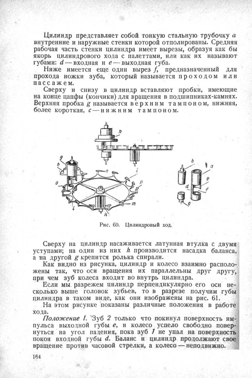

Добрый день!
Кажется что в книге "Часовые механизмы" - В.С. Флигельман - И.Ю. Рогинский - издание 1947 г., цилиднровый спуск является более детально описаным. Там находитстя данных более чем достаточно для расчитать и изготовить цилиндр на замену.
