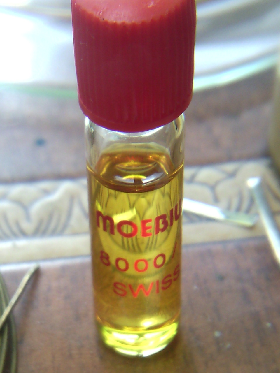

По моему лучше будет использовать Moebius 8000, по крайней мере я так делаю
Весь Минск обыскал, нашёл как всегда у себя. В каталоге ******* было сказано что для переводных механизмов, консистенция мне не понравилась,слишком жидкое, теперь понятно что там ошибка. Спасибо Душан.

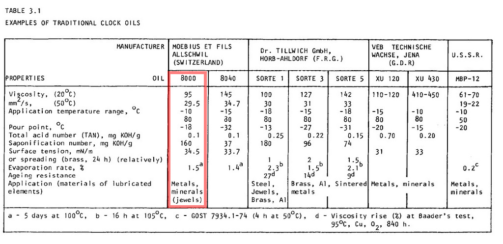

Здравствуйте Душан, хотелось поподробней расспросить
про Moebius 8000, оно подходит в те узлы где нет камней?
Я не нашёл на него описание.

Сообщение от Graf Посмотреть сообщение
Добры вечер, Дмитрий!
Техническая документация для масло 8000 ничего не скажет, но не споры пользование масла в опоры из металлов. Проверка в книге о трибологии мелких механизмов оказалось что масло 8000 вполне подходит.
"Tribology of miniature systems" - Zygmunt Rymuza - 1989 стр. 35
Описание масла Moebius 8000 находится здесь.
