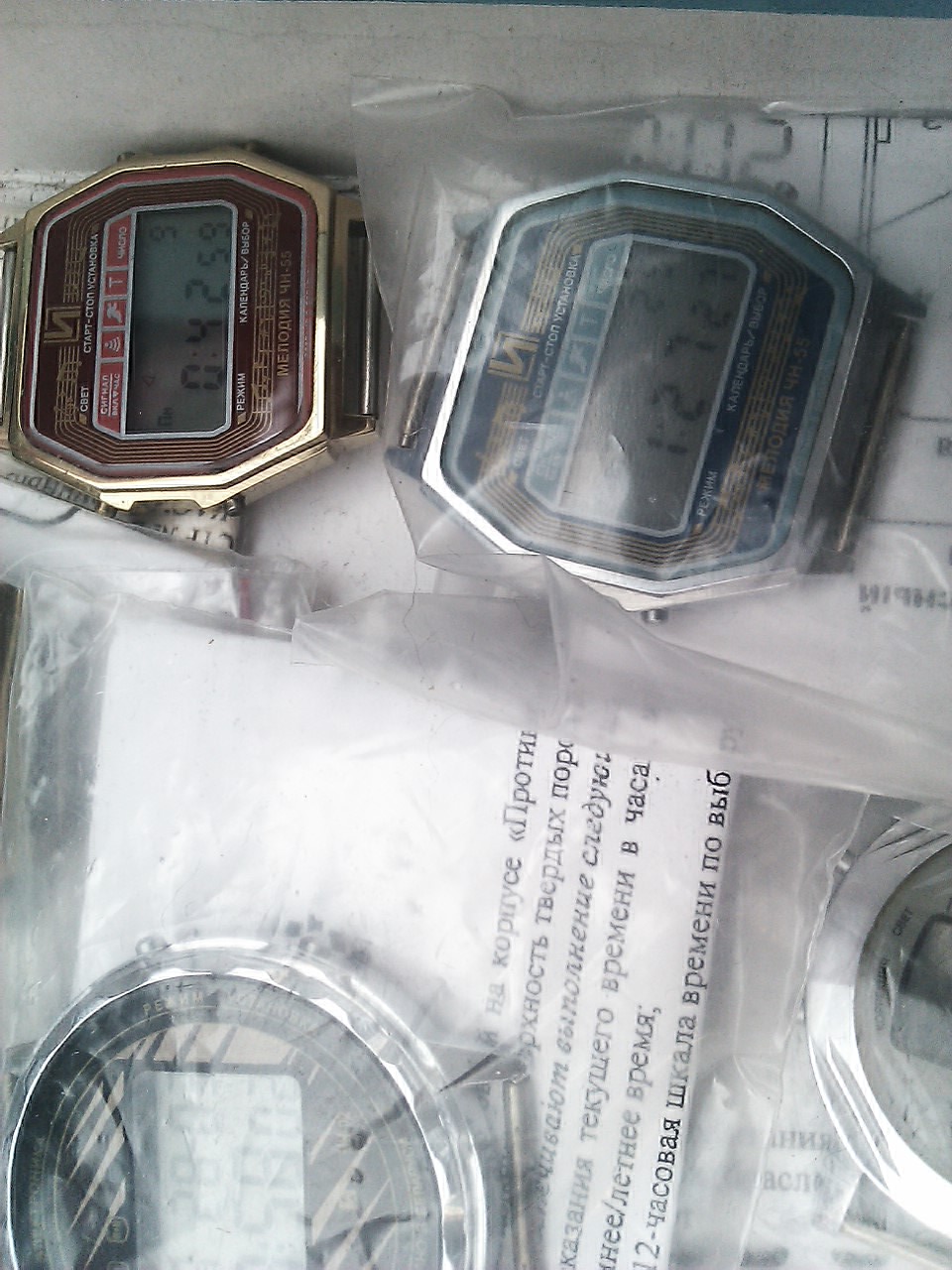

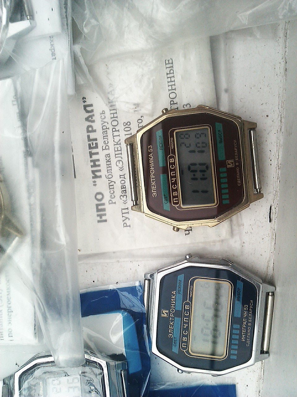

ID:	962248   Нажмите на изображение для увеличения
ID:	962249   Нажмите на изображение для увеличения
ID:	962250   Нажмите на изображение для увеличения
...какой президент, такая и водка, ну и остальное тоже..

Где Вы ЭТО берёте ??
Моя Родина СССР!
  #499
Старый 28.03.2015, 21:50
Аватар для vova64
vova64 vova64 вне форума
Регистрация: 08.08.2012
Адрес: Россия, г.Балашиха
Сообщений: 4,074
Сказал(а) спасибо: 12,920
Поблагодарили 3,682 раз(а) в 1,867 сообщениях
Не беру,информирую(ст.Салтыковка,вещ.рынок)
  #500
Старый 29.03.2015, 00:59
edberale edberale вне форума
Регистрация: 20.03.2015
Адрес: Киев
Сообщений: 44
Сказал(а) спасибо: 19
Поблагодарили 16 раз(а) в 6 сообщениях
Блин , я явно вижу там чн-01 , скажите, а сколько они там стоят? и насколько это далеко от Киева ?
Моя Родина СССР!
