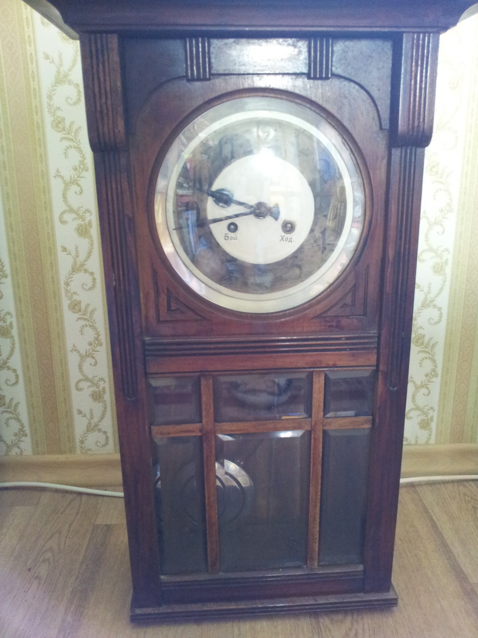

  #492
Старый 05.08.2014, 15:10
kalabas kalabas вне форума
Регистрация: 05.08.2014
Сообщений: 4

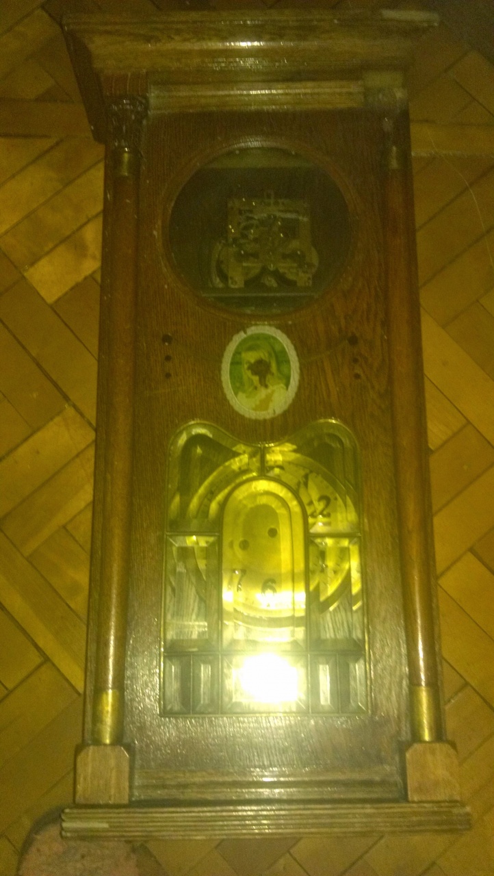

часы GB
Здравствуйте, уважаемые форумчане!
Помогите датировать данные часы и сколько, хотя бы порядок цены будет стоить их реставрация.
Нет маятника и видно сразу циферблат выполнен из подручных материалов.
Спасибо.

  #493
Старый 05.08.2014, 20:01
Аватар для Seawolf64
Seawolf64 Seawolf64 вне форума
Регистрация: 27.12.2011
Сообщений: 1,765
Сказал(а) спасибо: 270
Поблагодарили 761 раз(а) в 590 сообщениях
Откуда уверенность про циферблат? Густав Беккер, массовая дешевая модель примерно 1900-1912 г.г. Однако в приятном дубовом корпусе. Вы бы как то постарались показать более понятные и четкие фото. Понять, что с корпусом делать... ГДРовскую переводнушку однозначно смывать))))).

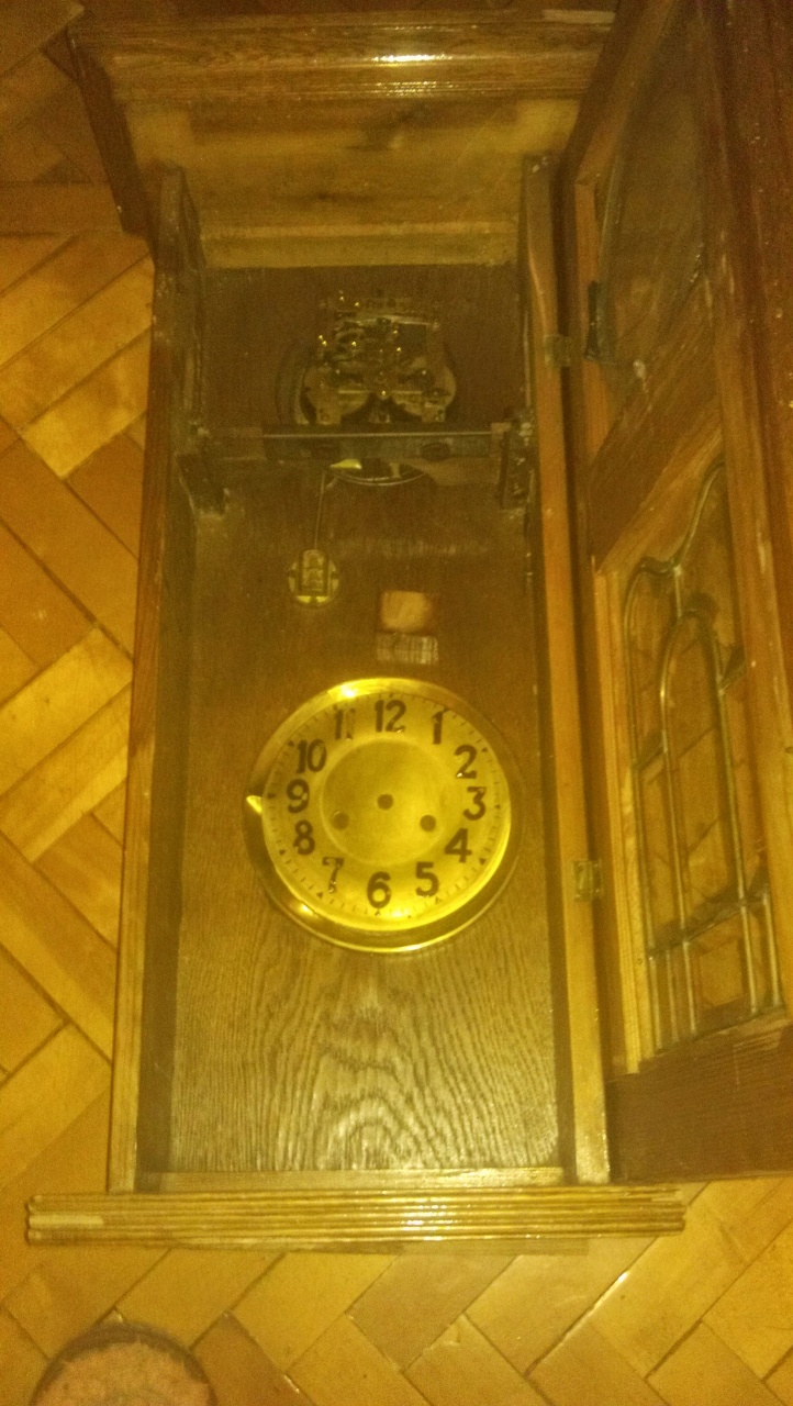

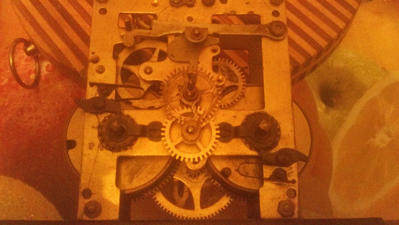

Сообщение от AVSea Посмотреть сообщение
wazyn
Приветствую! На мой взгляд, часы прожили тяжёлую жизнь. Механизм Gustav becker, около 1915г. Самый дешёвый вариант с прорезными платинами. Циферблат не оригинальный. Корпус похож на оригинал, но не видно бороды и навершия.
Так-то любые часы представляют из себя ценность, вопрос какую и для кого? Для кого-то память, для кого-то эстетическое наслаждение...
Тоесть само крепление часового механизма к корпусу выполнено из платины? Просто я долго не мог определить что это за метал, думал что просто позалочено, но позалота за столько лет бы слезла уже ... А так метал не твёрдый, кажется что вылит из мягкого метала, но не алюминий, желтоватый оттенок присутствует ...

Сообщение от wazyn Посмотреть сообщение
Добрый день.
По поводу платины Вы немного не угадали.
Насколько смог рассмотреть на Ваших фото, механизм крепится к корпусу посредством ДЕРЕВЯННОЙ полочки.
С уважением.
С.Д.

Платины это пластины между которыми собран механизм, драгоценный металл здесь не причём А может там клад спрятан?

Сообщение от Сергей Дмитриевич Посмотреть сообщение
Добрый день.
С уважением.
С.Д.
Я может не правильно объясняю, мне интересно из какого метала сделана это железяка??? Я знаю что это не драгоценный метал, но и не обычная железяка ... Это какой-то сплав????
Латунь
Обычно это латунь, иногда бывает просто железо, но это на часах подешевле.

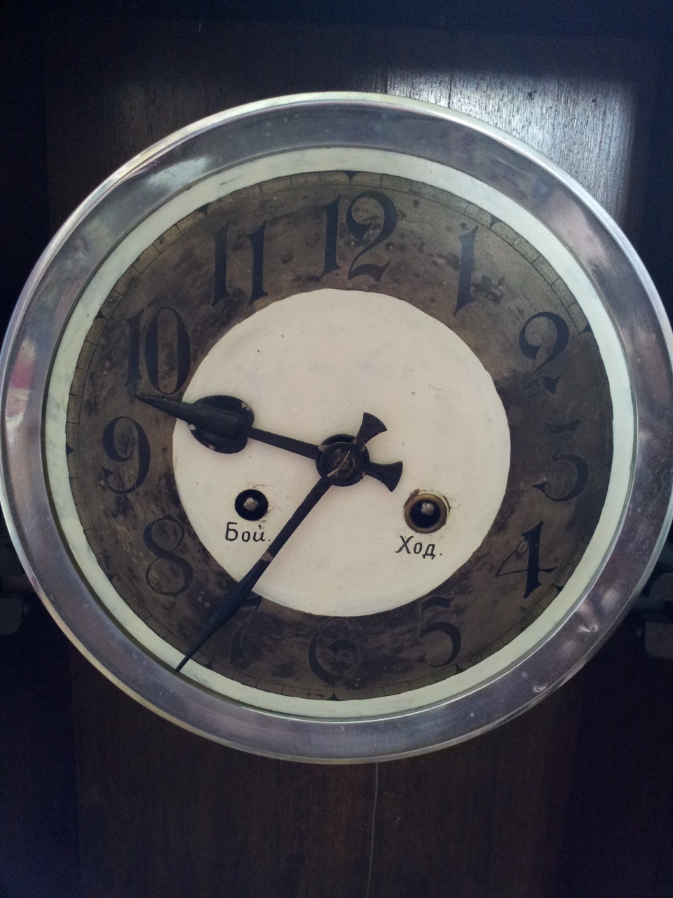

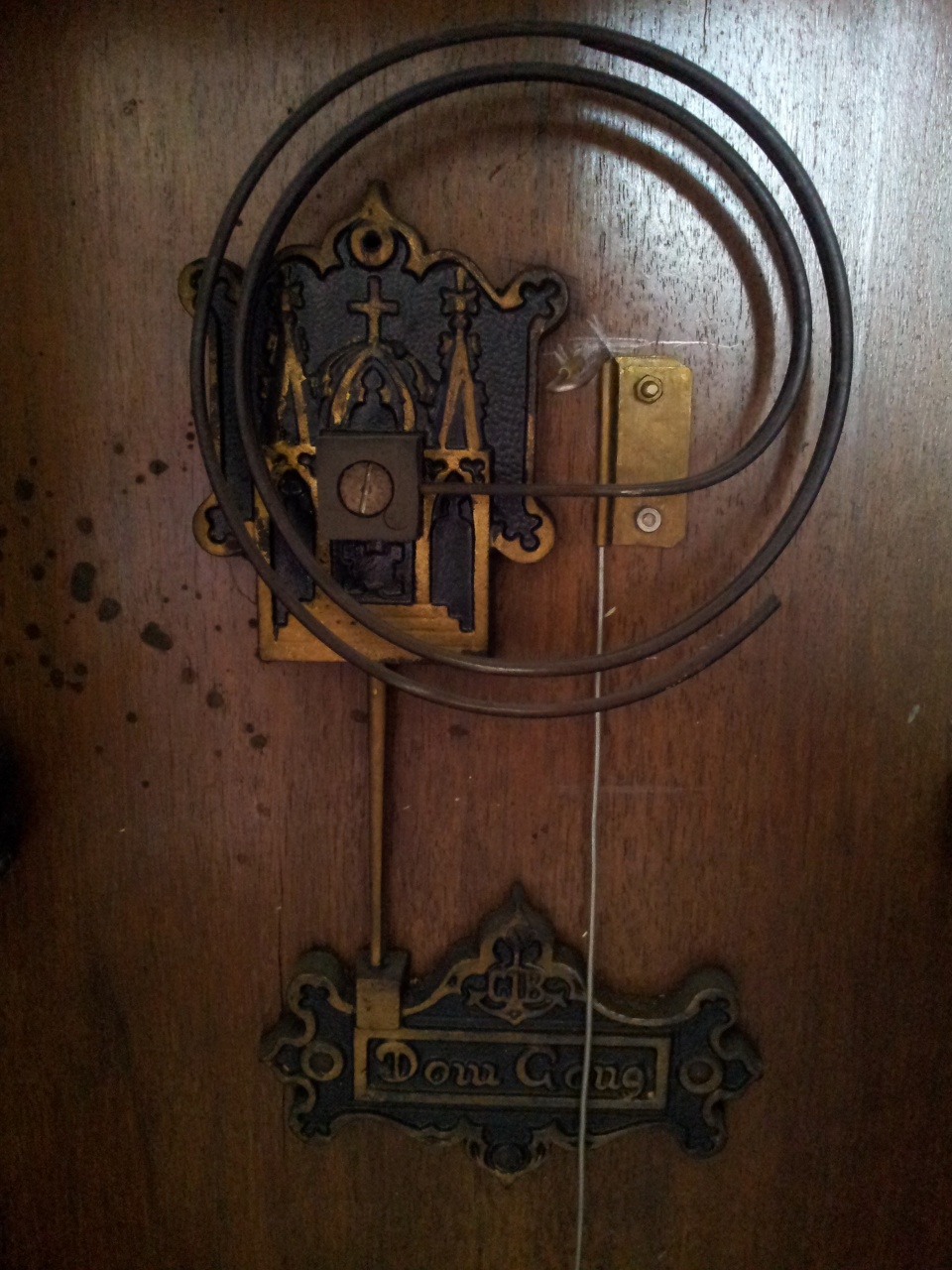

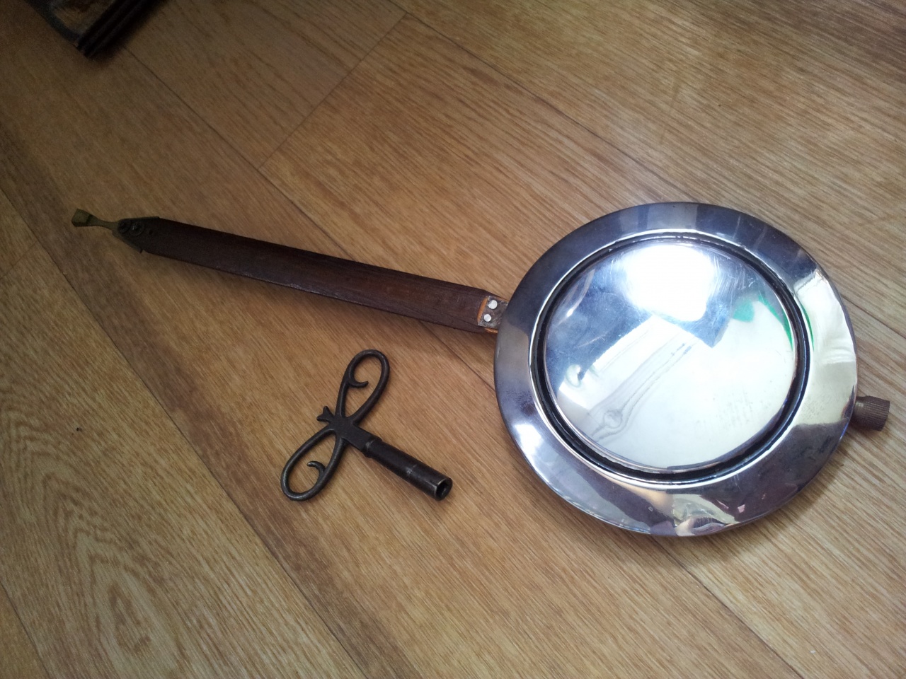

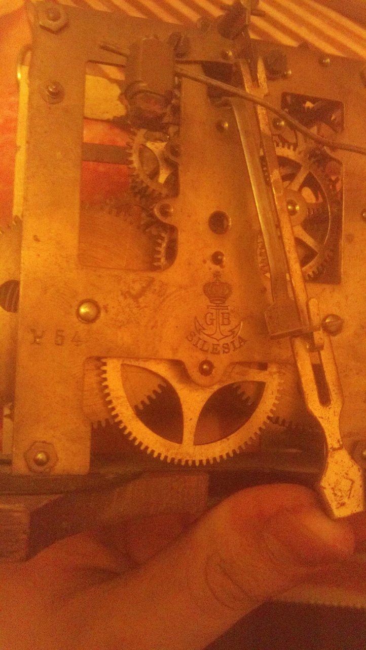

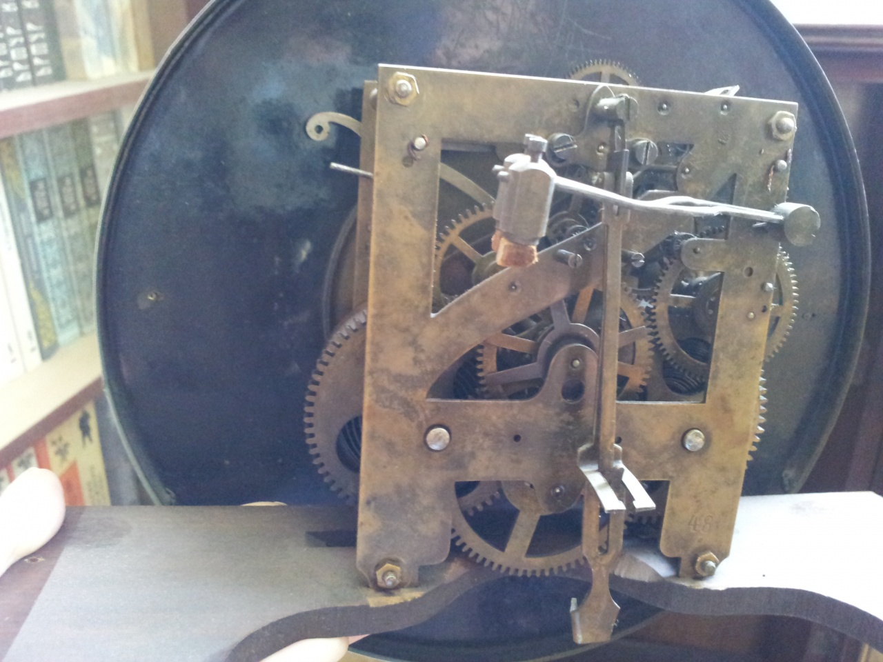

нужна помощь
Добрый день уважаемые форумчане.
Не могу определить примерную дату создания часов. Усложняет поиски отсутствие серийного номера и печатей на механизме часов. Часы поддавались некоторой «модернизации», поэтому сложно предположить было ли что-то откручено с данной информацией. На первый взгляд все детали механизма выглядит как «родные».
Просмотр интернета выдвинул только две версии: 1) Данные часы это массовое производство после 1926 года и «42» это номер модели. 2) Похожий циферблат и маятник есть в каталоге 1910 года. В этом случае корпус не в полной сохранности и пластина с печатью и номером утрачена.
Хочу знать Ваши мнения.
