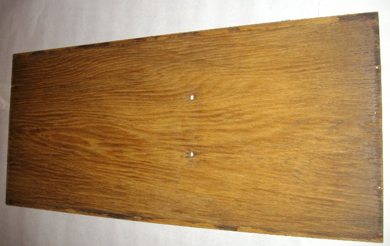

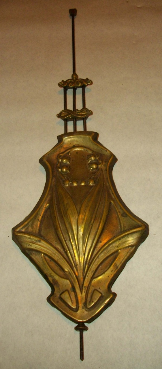

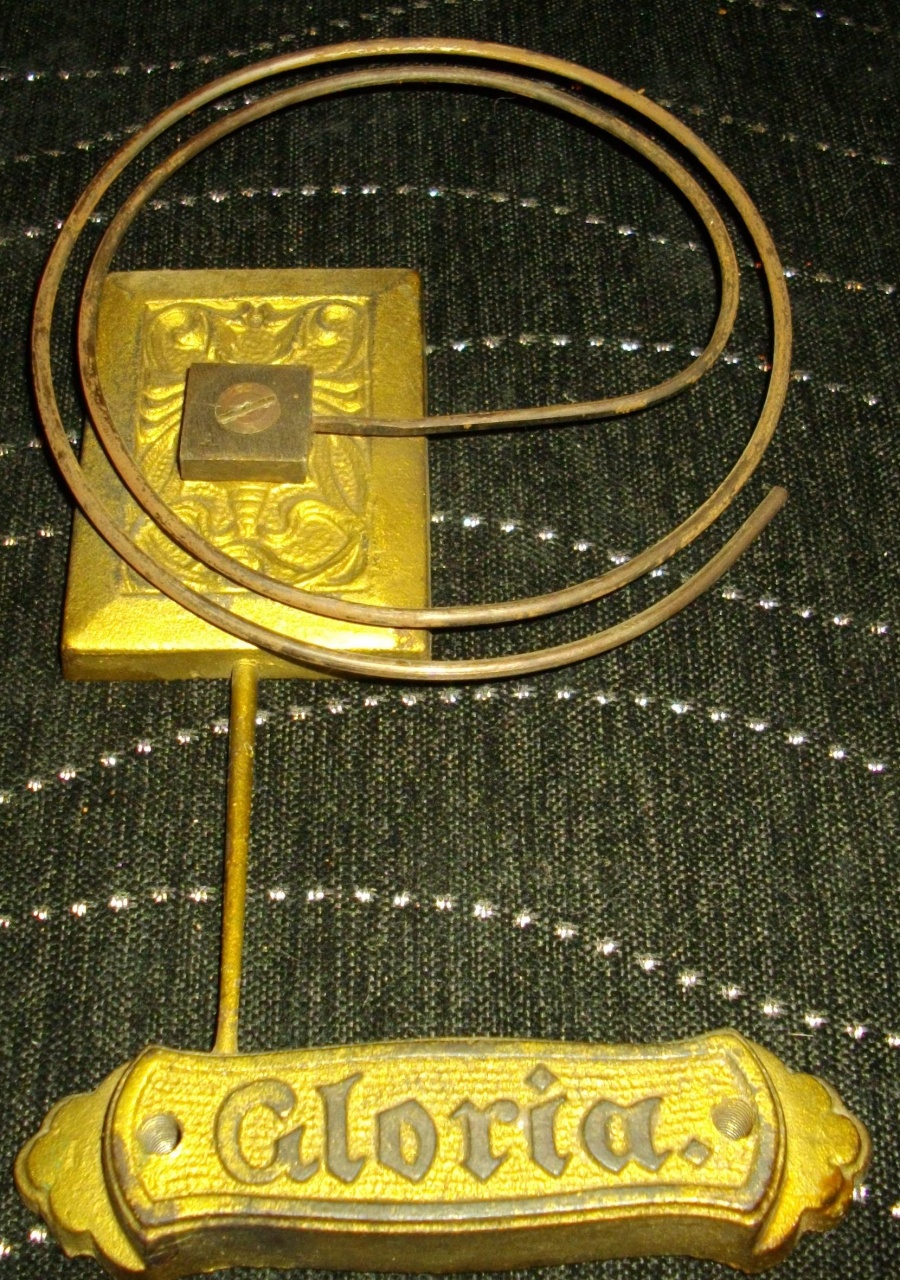

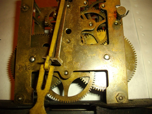

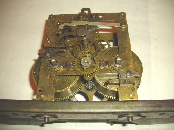

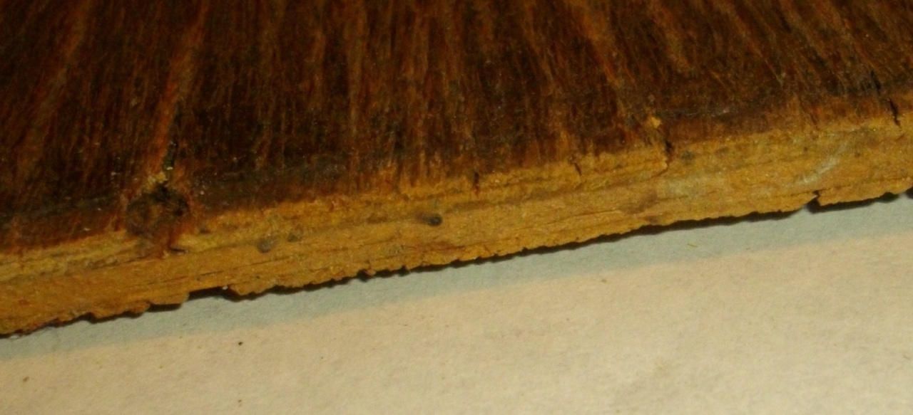

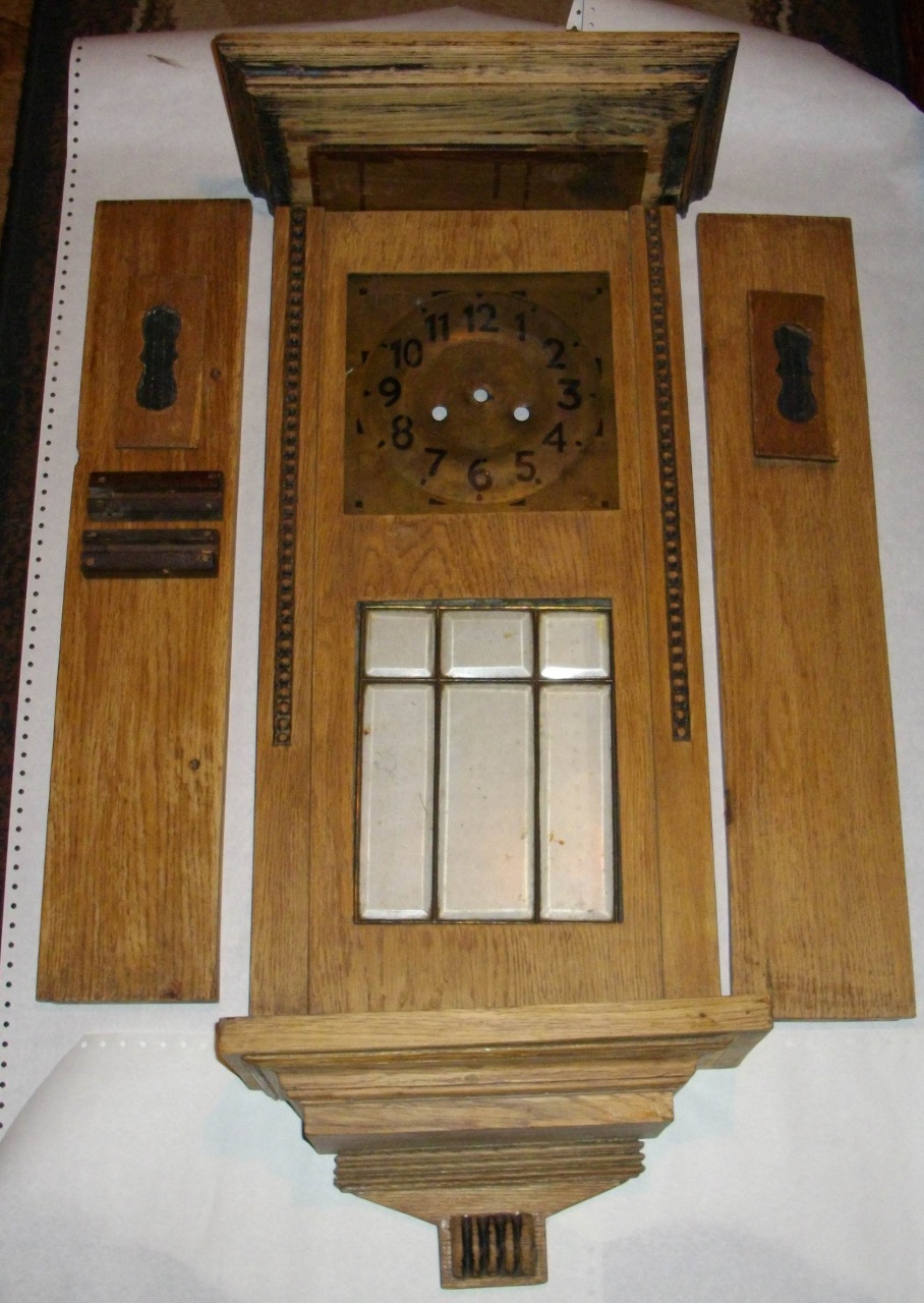

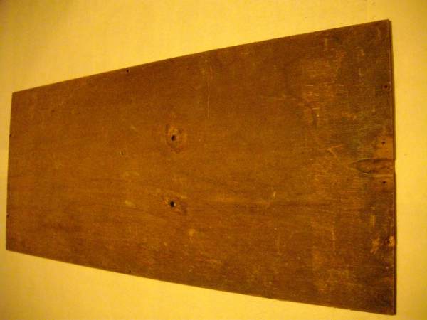

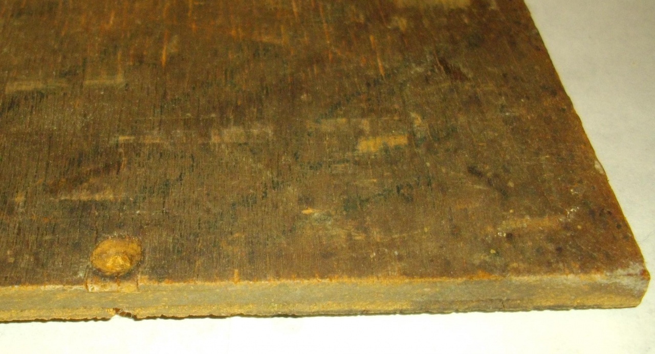

Здравствуйте, Сергей Дмитриевич
ну вот фото, часы обычные, к сожалению разобранные, в неспешной реставрации. Мех маленький с фрезерованными трибами. Корпус дуб и шпон дуба, буду рад замечаниям относительно датировки...Может действительно корпус поздний какой-нибудь, хотя по виду все родное, фанера три толстых слоя. да..и петельки оказались железными, хотя были под латунь окрашены, с первого взгляда не отличишь.
С ув. Вадим.

Добрый вечер Вадим.
Посмотрел, удивлён. Очень похоже на фанеру в нашем понимании, но есть и различия. Мне кажется это всё-таки очень тонкая доска оклееная с двух сторон очень толстым шпоном. На мой взгляд шпон не менее 3-х мм. толщины.
Если толщина доски примерно 10мм. получается так. Возможно немцы пошли на это для удешевления производства на волне кризиса. И всё равно нужно делать заднюю стенку из цельной доски. Я так думаю.
С уважением.
С.Д.

Сообщение от Сергей Дмитриевич Посмотреть сообщение
Добрый вечер Вадим.
С уважением.
С.Д.
Да, Сергей Дмитриевич, вы правы, при внимательном рассмотрении эта доска 3мм +шпон дуба 2 мм с обоих сторон.
С ув. Вадим

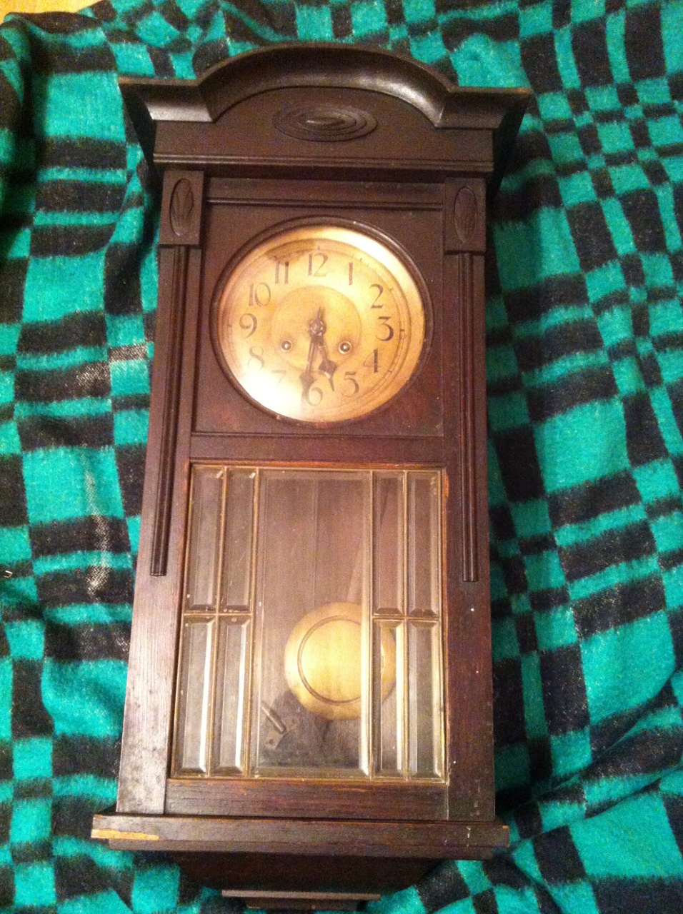

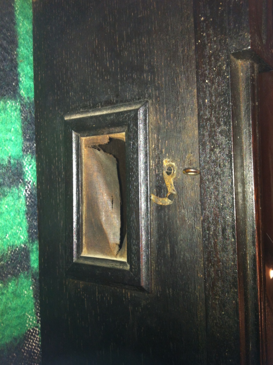

Здравствуйте форумчане. Приобрел часы Gustav Bekher , теперь собрался реставрировать, но никогда раньше этого не делал- поэтому обращаюсь к вам за помощью. Подскажите пожалуйста:
1. Старую краску планирую снять смывкой и ножом. Нужно ли перед покраской наносить грунтовку? и Какой морилкой , лаком их следует затем красить?
2. Если присмотритесь часы внизу справа имеют небольшое повреждение- чем его лучше убрать в домашних условиях- нождачной бумагой или есть шпаклевка для дерева?

1. Я снимал плоским коротким ножем.
2. На вид повреждение - отлущивание кусочка шпона. Я после снятия старого лака и морилки побирал по текстуре и виду кусочек древесины нужной тощины, подгонял, клеил бесцветным контактным клеем момент. После этого шлифовал ну и далее по технологии (морилка +лак)
