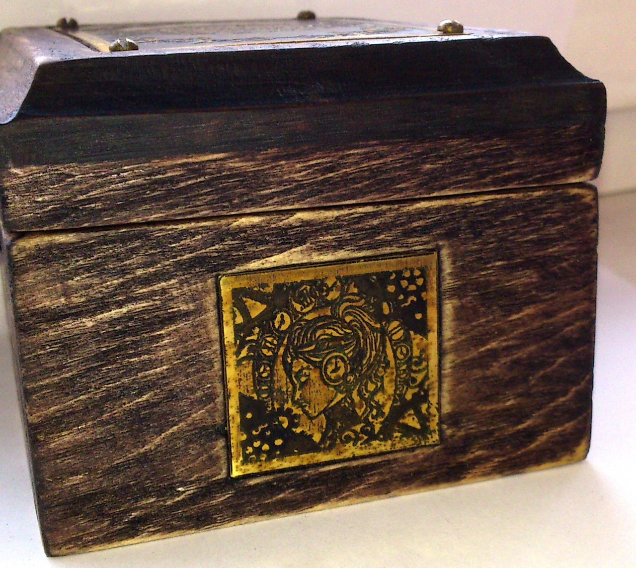

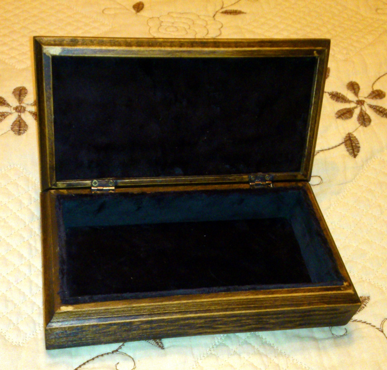

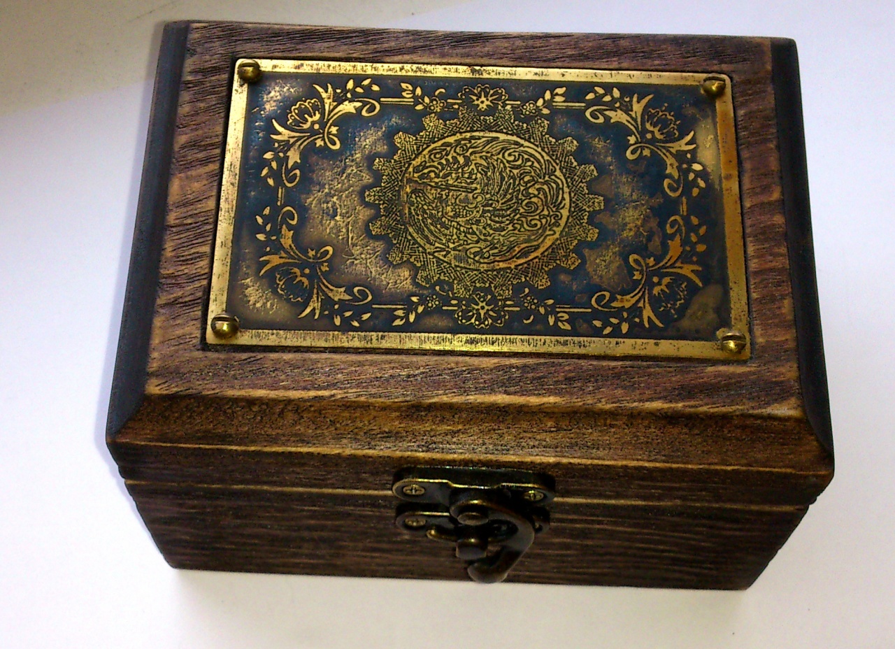

Наткнулся на эту интересную тему и решил поделиться своей еще незаконченной работой и мыслями.
Сделал для друга подарок винтажную фотокнигу и коробку для нее 20х30 см. В основе коробка из ольхи и стекла. Сделал тиснение с растительным орнаментом на коже. Внутри и на сложных участках использовал более тонкий и мягкий замш.
Такого рода коробку делал впервые. Есть мысль сделать что-то похожее для своей скромной коллекции часов, но уже с внутренним пространством 30х40 см.
Сейчас в раздумьях, как правильнее и главное эргономичней и компактней организовать внутреннее пространство. Пересмотрел много вариантов, но везде мерещатся минусы.
Буду рад советам и мнениям.

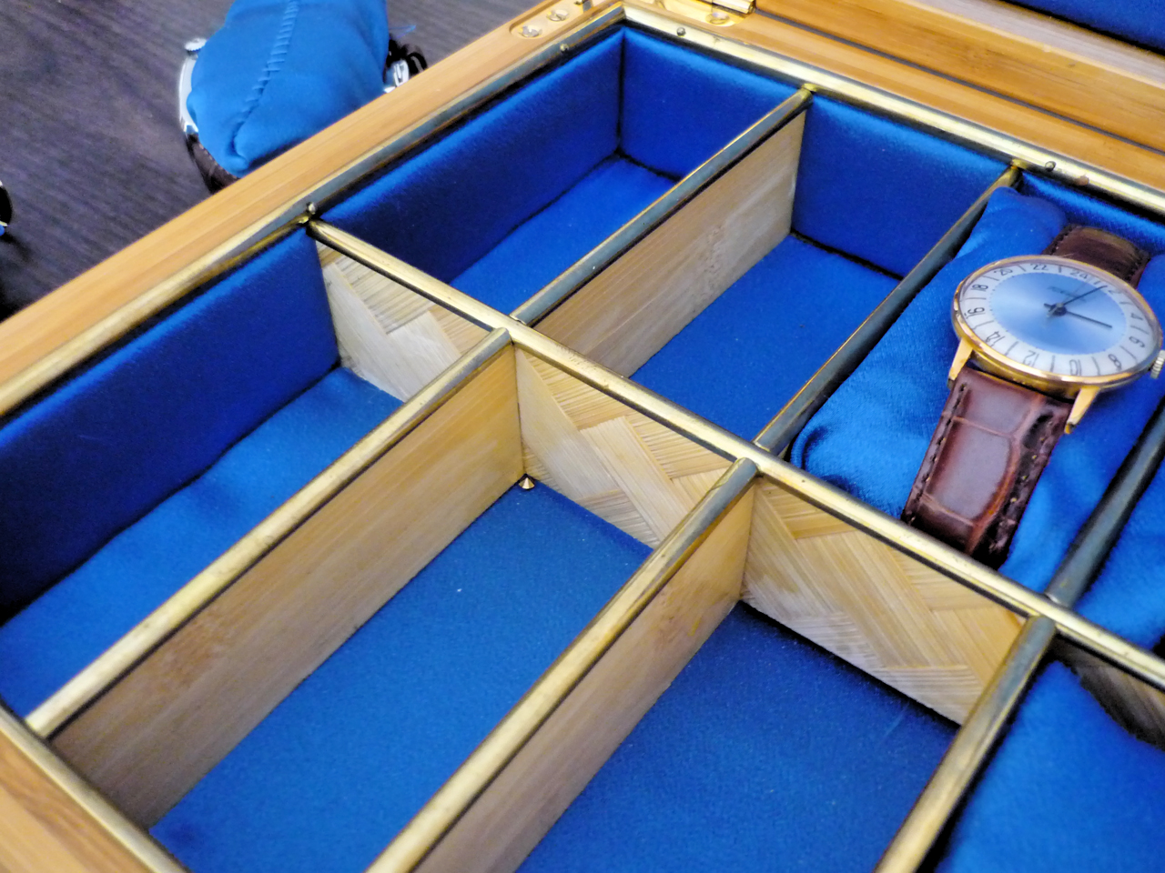

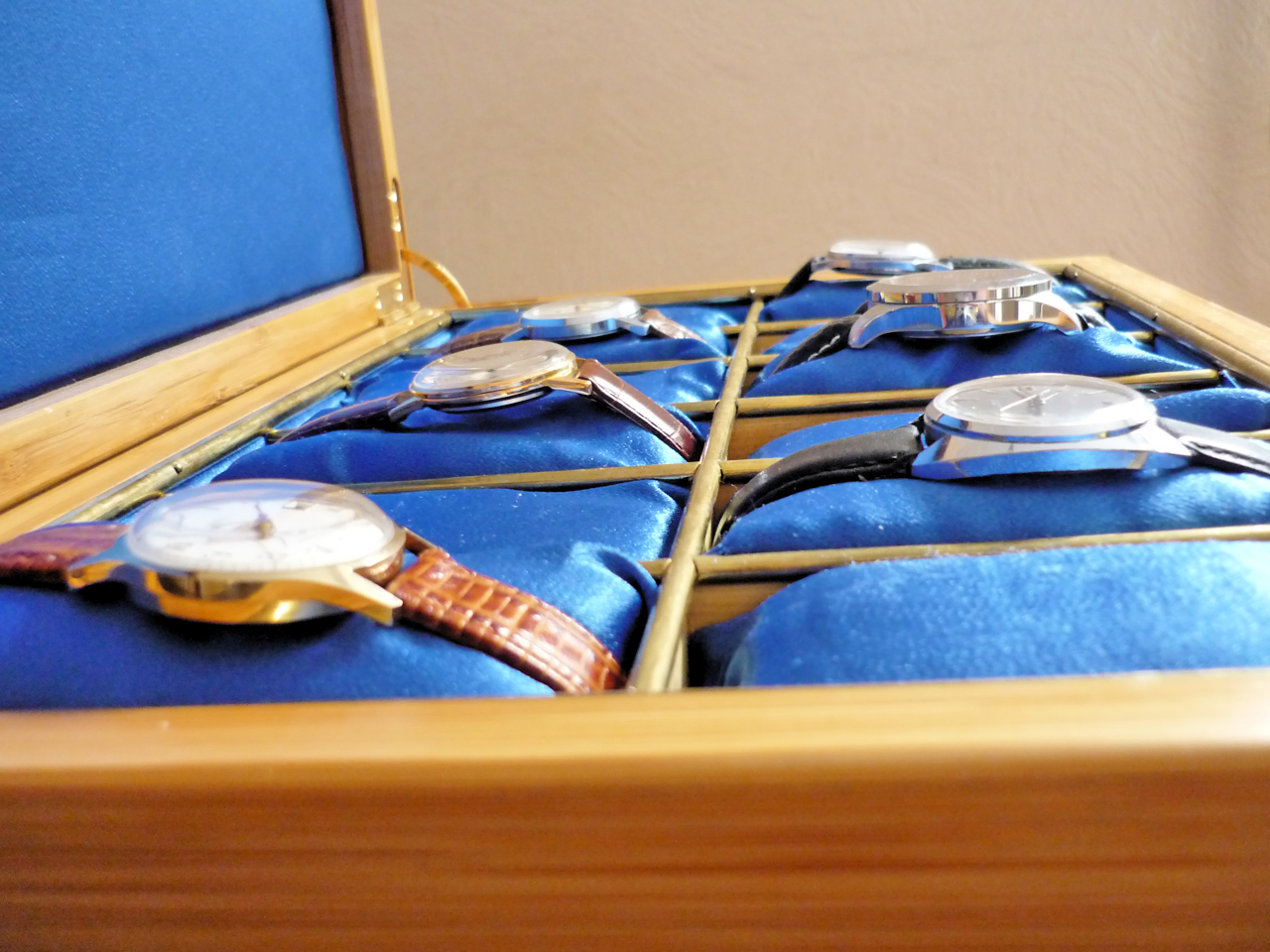

В последнее время начала мучить мысль, что неплохо бы взять все часы и начать хранить их в красивой коробке в отдельном месте, дабы кошак и мои женщины своими неуклюжими движениями случайно не спровоцировали геноцид и агрессию в отдельно взятой квартире. Поизучав источники, пришел к выводу, что купить то, что мне нравится , не позволяет жаба. Хотелось бюджетного и красивого решения. Причем сейчас, а не в светлом будущем. В общем, зайдя как-то раз к знакомому ч.д. мастеру, в шутейном разговоре, среди прочих, затронул и эту тему. И вдруг выяснилось, что он такой весь многостаночный, и на досуге делает искомые шкатулки. Аккурат на 12 штук, как я и хотел. Долго не думая, осмотрев девайс, купил я его незадорого. Вот такой:

Дерево, лак, хенд мейд...... размеры - 350Х245Х80, в стенку за стеклянную дверку встала хорошо.

Подушки, вроде, сделаны из поролона. Ткань похожа на шелк, а может, и не шелк, не спец я в этом..... Фурнитура нормальная, петли не скрипят и не шатаются. Внутренние перегородки красивые.... Да и само изделие на "мэйд ин очумелые ручки" кагбэ не смахивает. Я так, даже близко, не смог бы сваять чото похожее.
По высоте проблем нет, сверху крышка тоже поролоном проложена.
Одним словом, я доволен. Осталось собрать и красиво разместить вовнутрях все свои девайсы....

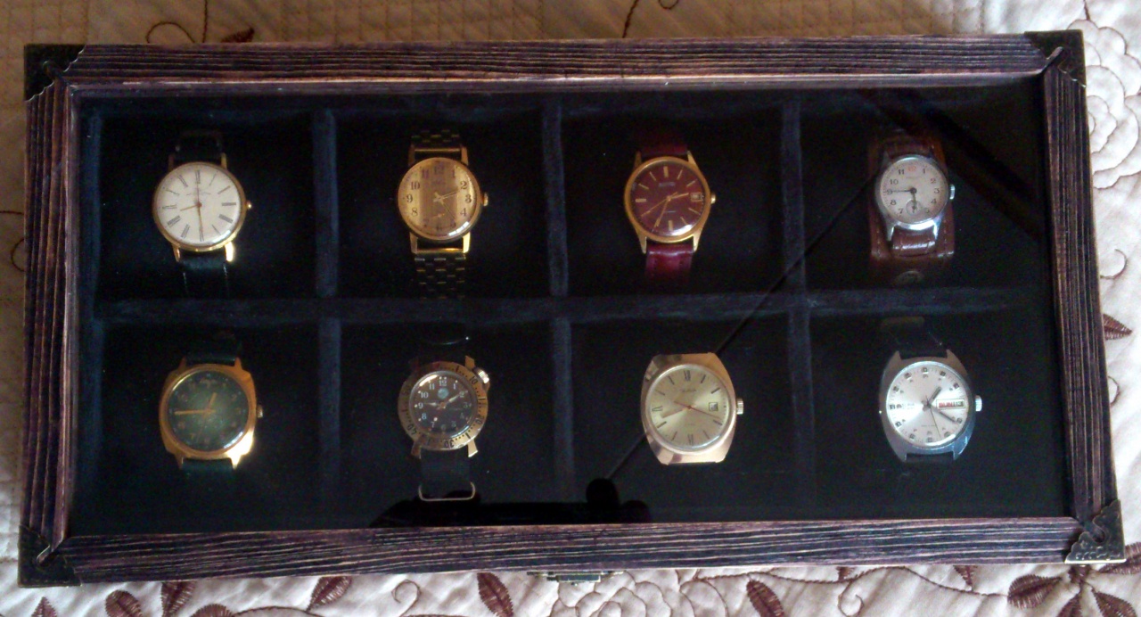

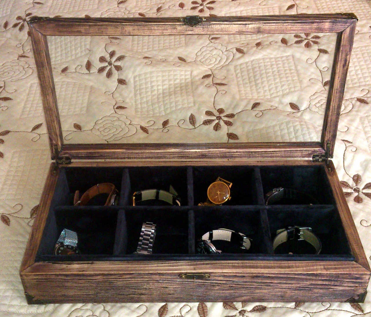

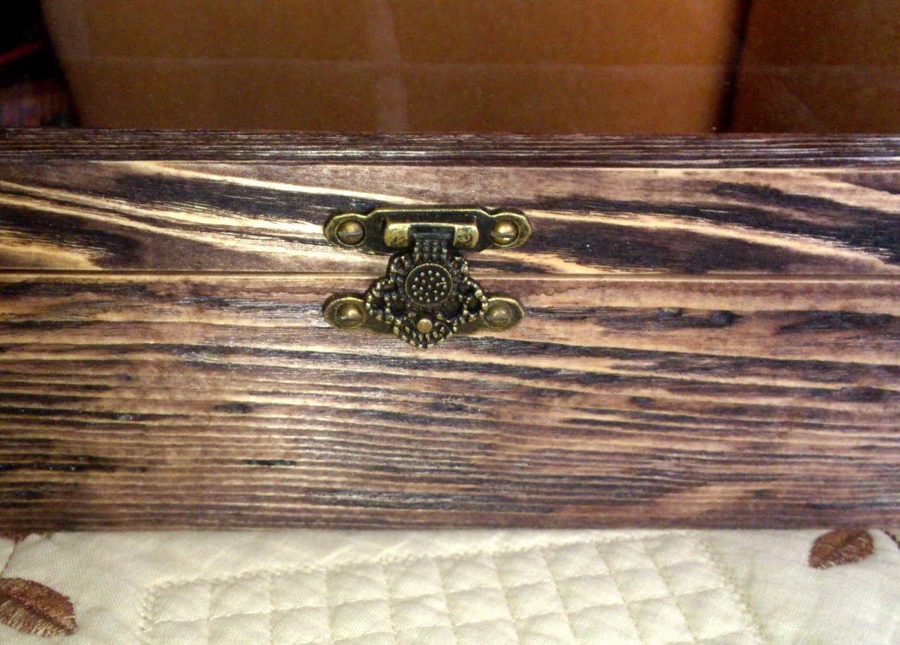

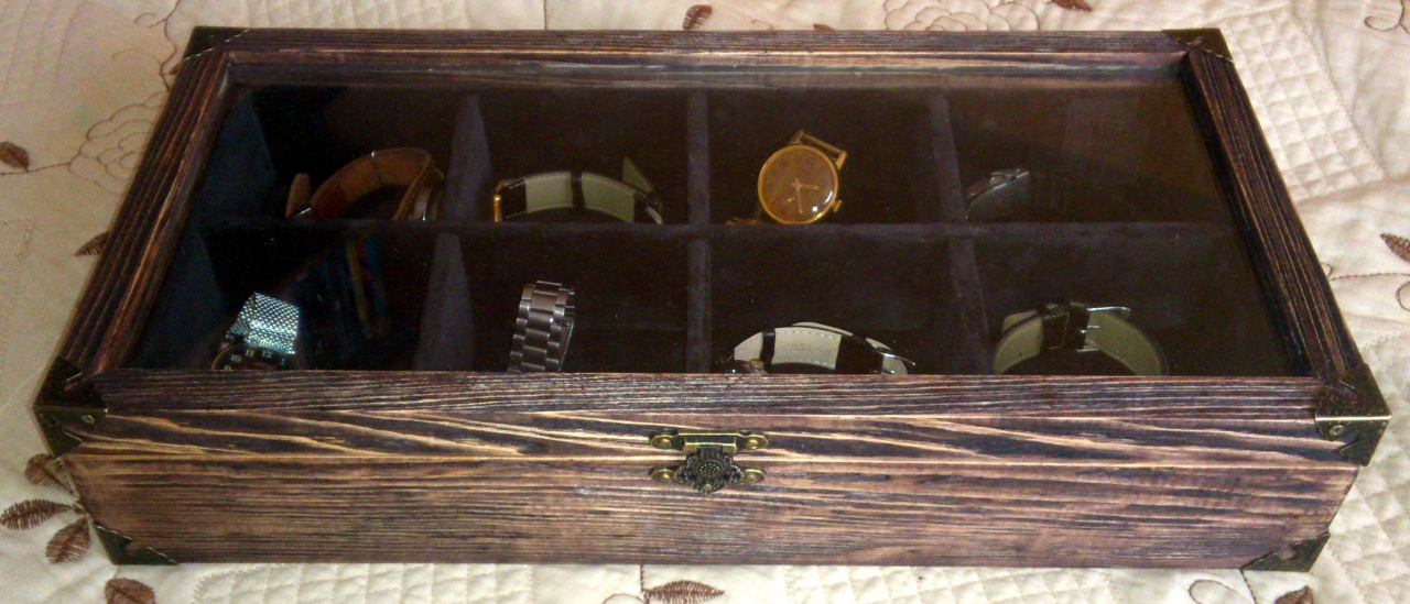

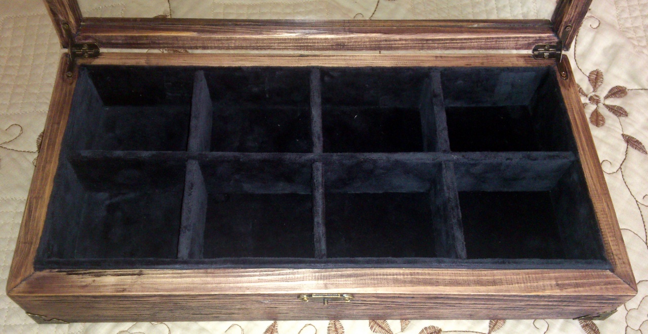

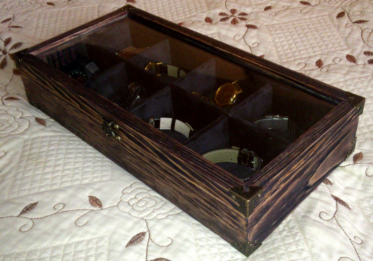

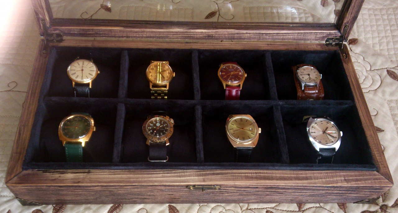

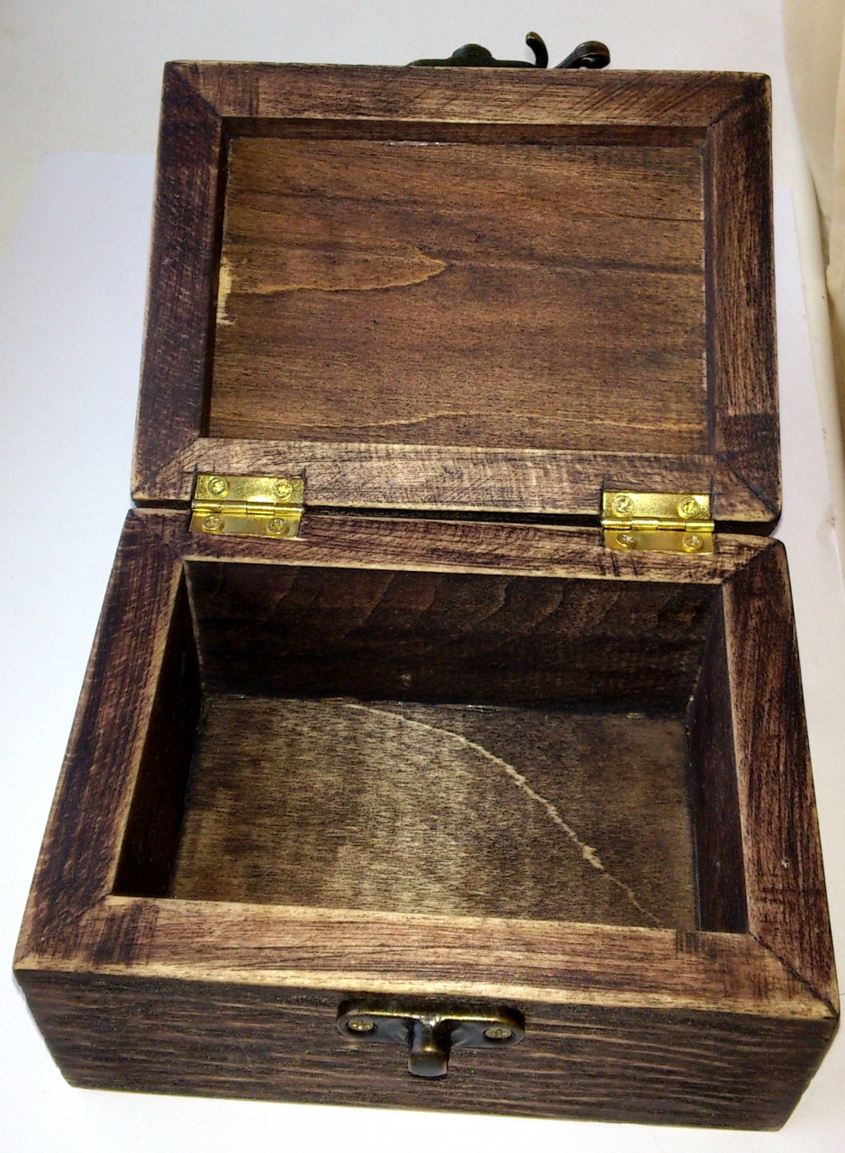

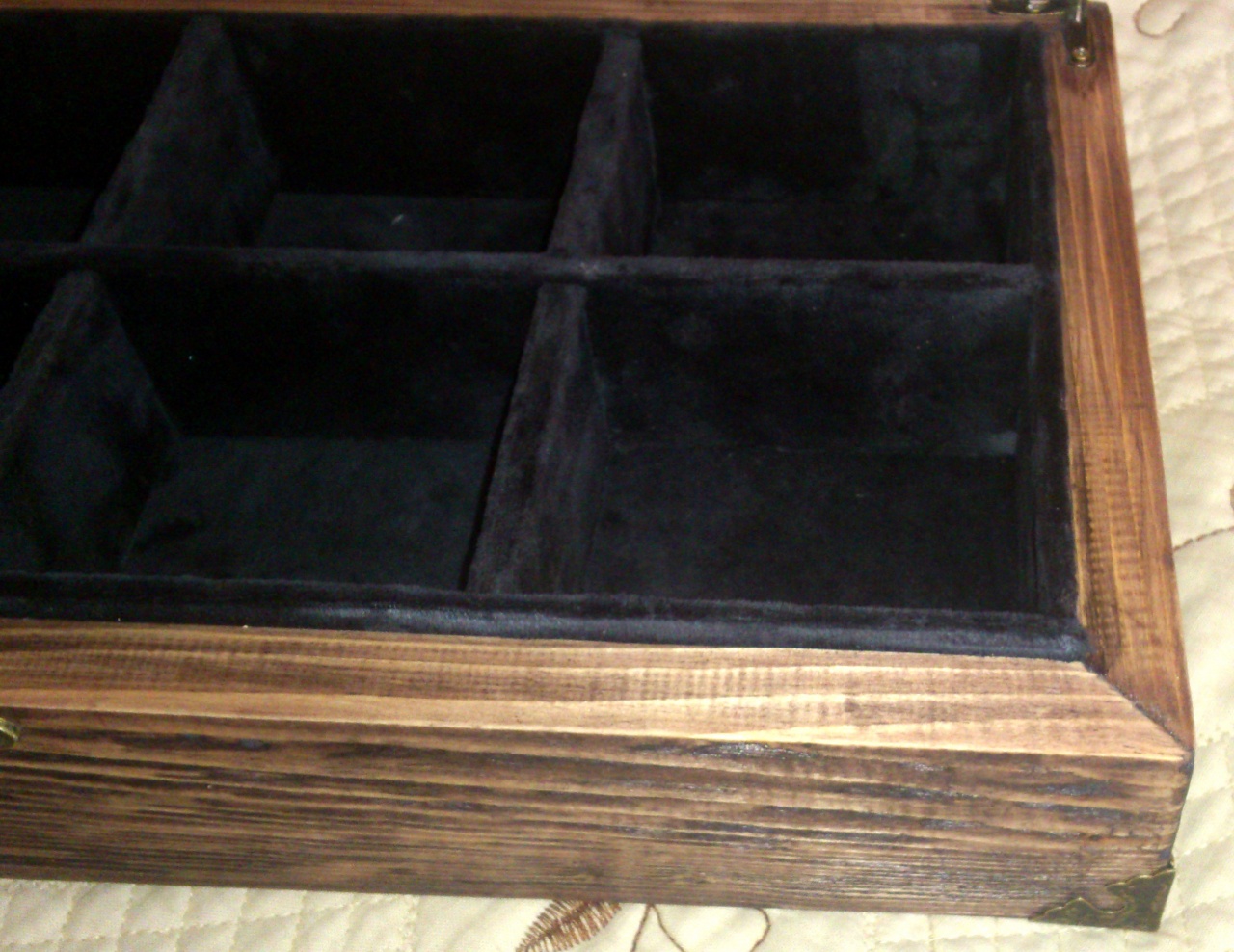

Поскольку у меня 2 болезни, часовая и поделочная, решил их совместить... Обычно делал все небольшое, теперь пришлось перейти на более габаритные вещи. Кое-что из того, что делаю, тут на форуме выкладывал.
Только вчера закончил работать над шкатулкой, доделал. Осталось только подушки пошить. В наличии 2 шкатулки по 8 часов, подаренные мне раньше, сделанные в Китае. Но место закончилось, в Китай пока не собираюсь, так что решил сделать сам.
Материал корпуса - лиственница. Заготовки запилил на работе, а дома уже доводил, склеивал. Обработка металлической щеткой, зажатой в дремеле, для проявления волокон и создания рельева под старое дерево. Потом тонировка. Потом шлифовка скотч-брайтом для проявления рисунка. Лакировать не стал, пропитал тиковым маслом и отполировал.
Больной вопрос был с фурнитурой. В принципе. можно было навесы и замок вручную сделать, но слишком долго и муторно. И тут набрел на замечательный интернет-магазинчик, причем у нас, во Владивостоке. Много мелкой фурнитуры по очень хорошим ценам. У них и навесы взял с ограничителем, и уголки и замочек. И про запас набрал. Кому интересно, в личку пишите, ссылку дам.
Внутренности оклеены велюром. Кстати, кто пытается это делать, подскажу, как сделал. Если просто выклеивать внутренность коробки и перегородок, собранных, получается не очень. Ткань собирается, углы не проклеиваются. Я сделал проще. Снял размеры внутренних стенок, напилил перегородки. Потом по размерам вырезал вкладыши из тонкого картона (4 стенки, дно). Эти картонки оклеил, подвернув края. А уже их вклеил в коробку. Внутренние перегородки тоже каждую отдельно оклеил, потом вырезал ткань из пазов и собрал. Главное, учитывать при раскрое толщину картона и ткани. Но в принципе, потом торцы картонных вкладышей можно подрезать в размер ножом для бумаги. В итоге получается аккуратно, ровно. Клеил на ПВА.
Теперь материал для подушек ищу, ибо из велюра их не сошьешь, надо что-то покрепче. Если отыщу старую куртку дома, то будут из темно-коричневой кожи.
Ну и собственно фото. Пока без подушек, часы просто разложил. Ячейки небольшие, ибо делалось под советские часы, они все малого размера. Следующую буду делать побольше, с латунной отделкой уже.

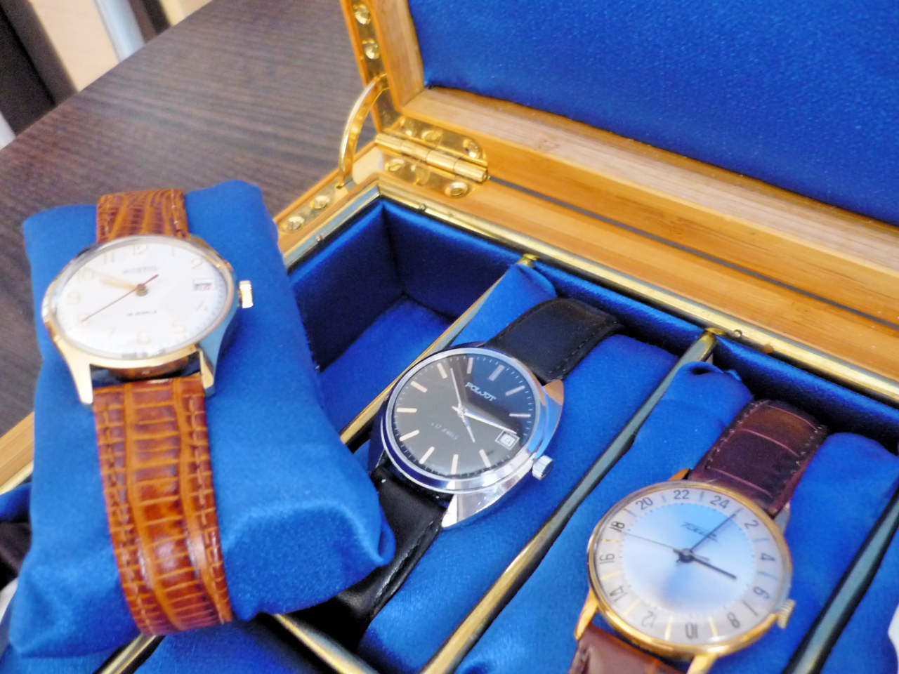

Добавлю пару фото уже с подушками. Нашлась подходящая ткань, сшил, набил. Теперь получше смотрится.

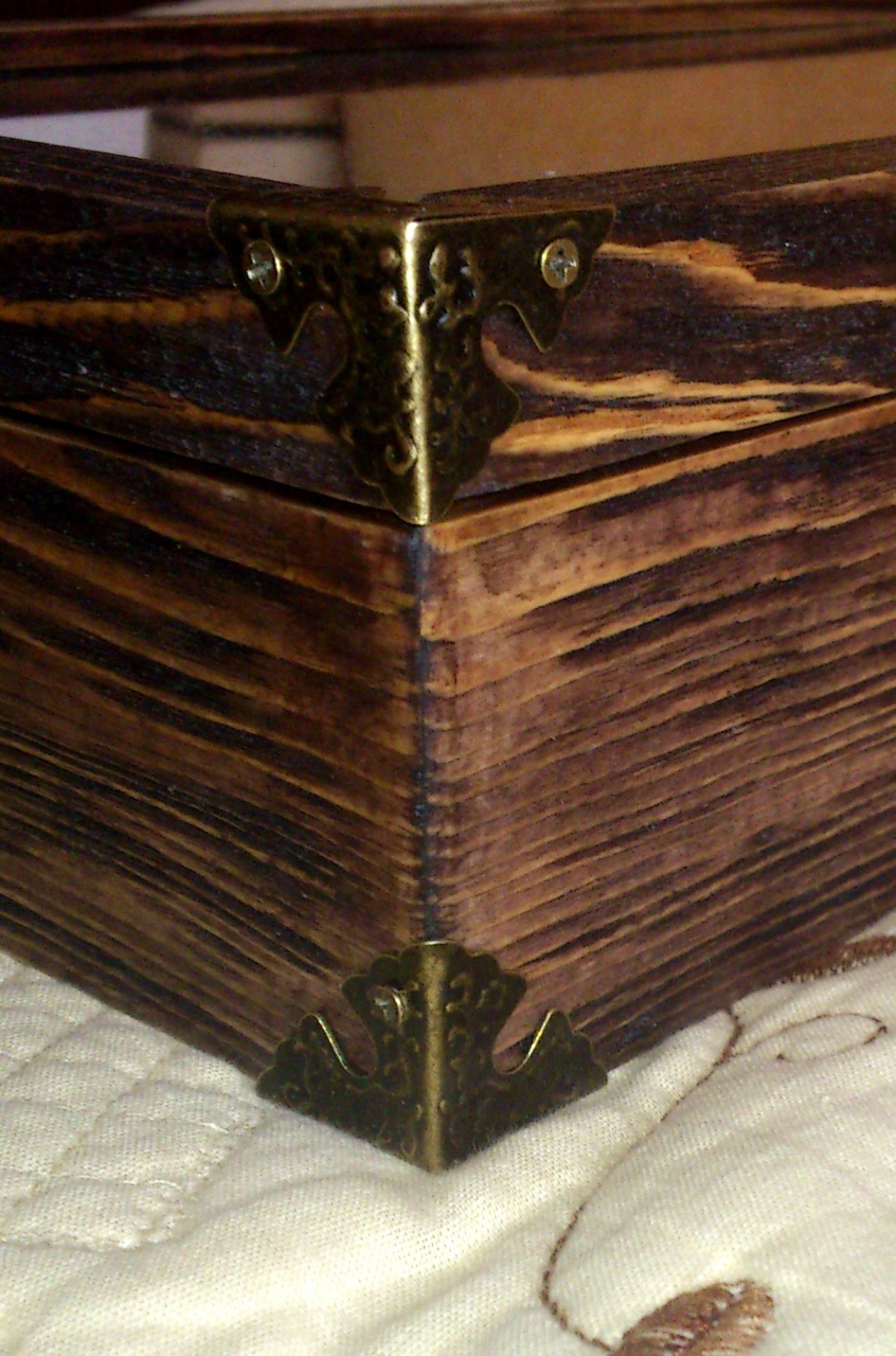

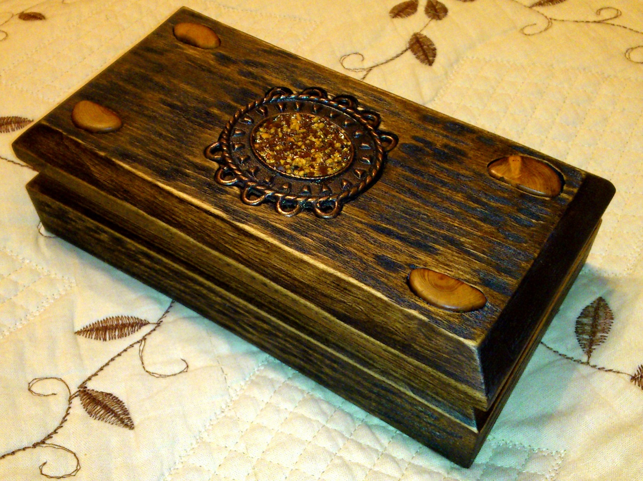

На самом деле фотографии не передают фактуру поверхности. Шпон в данном случае не нужен. После обработки металлической щеткой поверхность становится рельефной. Похоже на старые поеденные жучком сундуки. Пропитка тиковым маслом фактуру дерева проявляет, консервирует поверхность дерева, при этом нет лаковой пленки, дерево живое. Был вариант сделать из массива венге или афрормозии, но решил пока так потренироваться, первая шкатулка все-таки, таких размеров. Вот еще пара коробочек в той же технике, на них обкатывал приемы работы. Одна мелкая совсем, а вытянутая с янтарем хозяйкой как раз используется для хранения кучки дамских часиков. На ней, кстати, отрабатывал отделку велюром внутри.

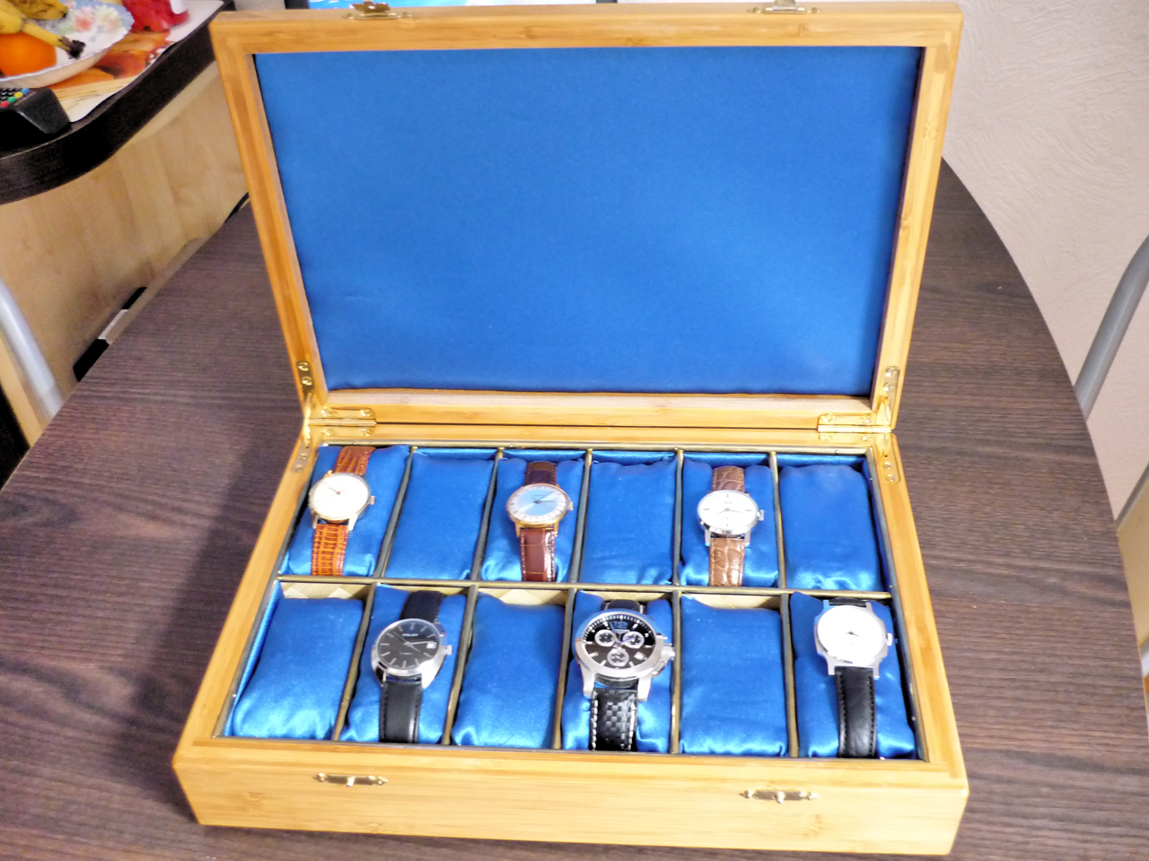

Добрый день, уважаемые форумчане!
данная тема сподвигла и меня к "творчеству" самодельному.
Перед праздниками майскими, попросил я папу своего нарезать фанеры под заданные размеры. Шкатулку сделать на 10 часов я задумал. Приеду в гости, думаю, буду собирать... Папа нарезал фанеры 10мм, и остатки ламината пригодились тоже - из него тоже нарезал заготовки. Фанера осталась за кадром (у родителей дома), домой привёз я только коробку из ламината. Папа, спасибо ему, склеил все части. Клеил, как я понял, на жидкие гвозди прозрачные. Склеил, зачистил.
В планах было сделать стеклянную крышку, т.к. Ситизен с Эко-Драйвом есть (и вероятно ещё будут ), но т.к. на ДР папой была подарена шкатулка на 6 часов со стеклянной крышкой, то здесь будет глухая.
Внешний размер 32 на 17 см. Высота - около 9 см. 10 ячеек. 2 ряда по 5 ячеек. Внутри планирую подушки шириной 5,5 см. Пполучилась довольно увесистой шкатулка. Фанера легче.
Пытался сшить подушечки из велюра (им же и обшивать планирую внутри). получилось не очень. Из-за закругления на подушке одна сторона получается короче другой.
Если есть время, то можно заморочиться, сесть и пошить подушечки. Если опыта работы с машинкой нет, то около часа на подушечку уйдёт (чтоб сделать, так как нужно!). Ходил в ателье, спрашивал у них пошить. Готовы взяться за 1$ минимум за 1 подушечку (при условии пошива 10-15 подушечек). Порекомендовали обратиться к тем, кто шьёт чехлы для телефонов.
Осталось: заказать пошив подушечек, купить кожй и обтянут снаружи, велюром внутри шкатулки обятнуть и перегородки обтянуть, и петли сделать.
