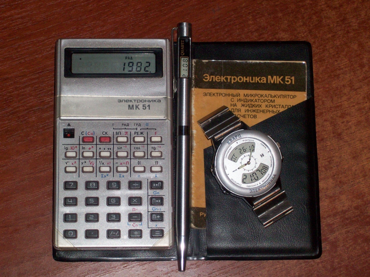

взял себе пол года назад чн-5 из первой тыщи выпуска. стрелки ходют номана, а вот циферки за пол года убежали вперед на 15 минут.

Сообщение от KestNT Посмотреть сообщение
Т.е., около 5 сек/сут?
Это должно легко корректироваться с помощью ЦНХ (до +/- 6.3 сек/сут).
ЦНХ вообще настраивали?

Сообщение от Shai Alyt NEMO Посмотреть сообщение
нет, как то не до этого было. на работу хожу с противоударными. спасибо, попробую ЦНХ настроить.

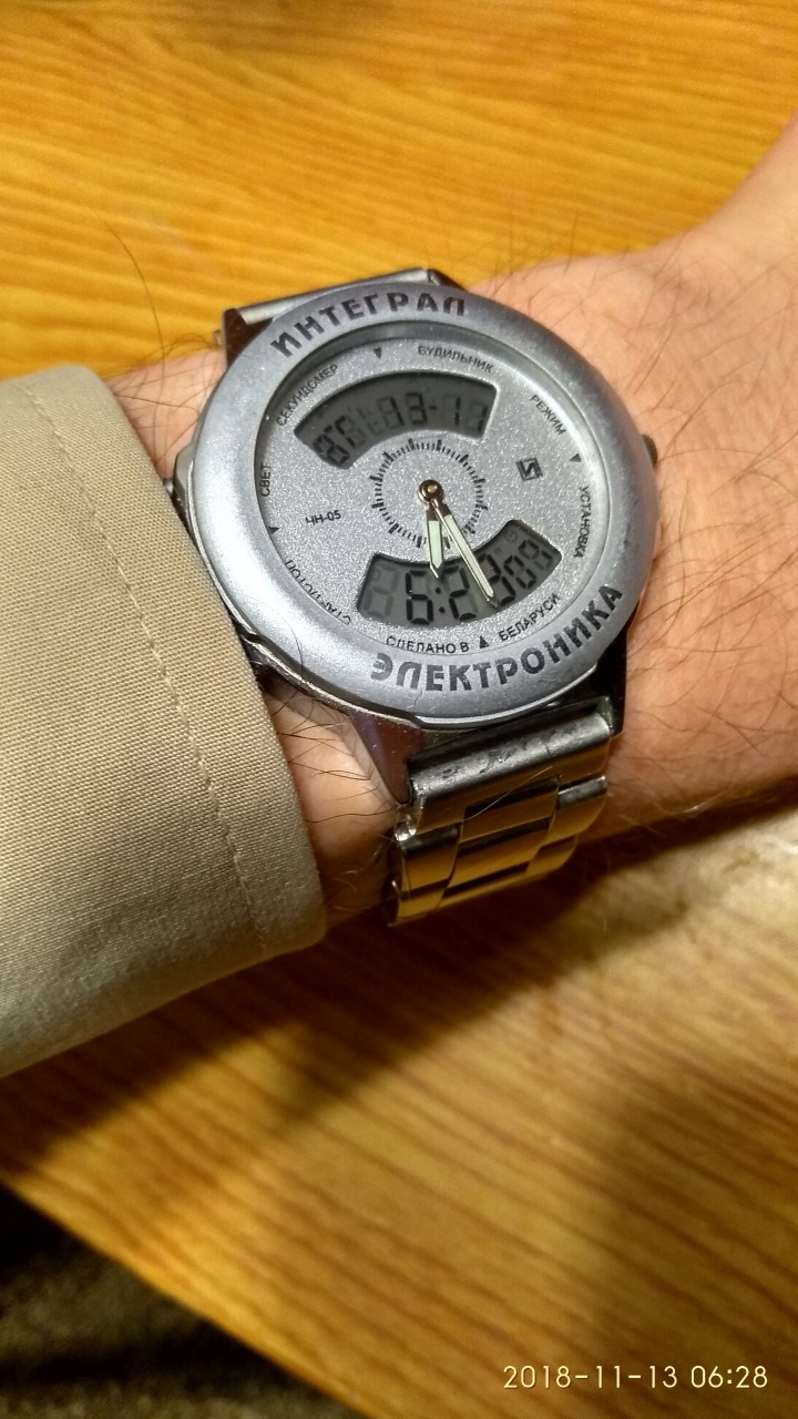

ЧН-05
После некоторого перерыва в ношении электронных часов взял одни из ЧН-05, приспособил к ним браслет от мераномовской Амфибии и вставил батарейку SR41W (серебро-цинковую). Индикация цифр в норме.

ЧН-05
Даю отчет спустя год с лишним после установки в цифровой блок ЧН-05 батарейки SR41W (вставлена 12.11.2018 г.). Индикация в норме, подсветка в норме, но, самое главное, точность хода гораздо лучше, чем была на щелочных батарейках! Видимо, из-за особенностей именно серебро-цинкового элемента питания стабильность хода отменная, ЦНХ стоит на -2,25 сек.
Судя по сайту ВНИИФТРИ с эталоном времени (www.vniiftri.ru/ru/), за 5 месяцев они ушли вперед на 4 секунды. Как-то так.
