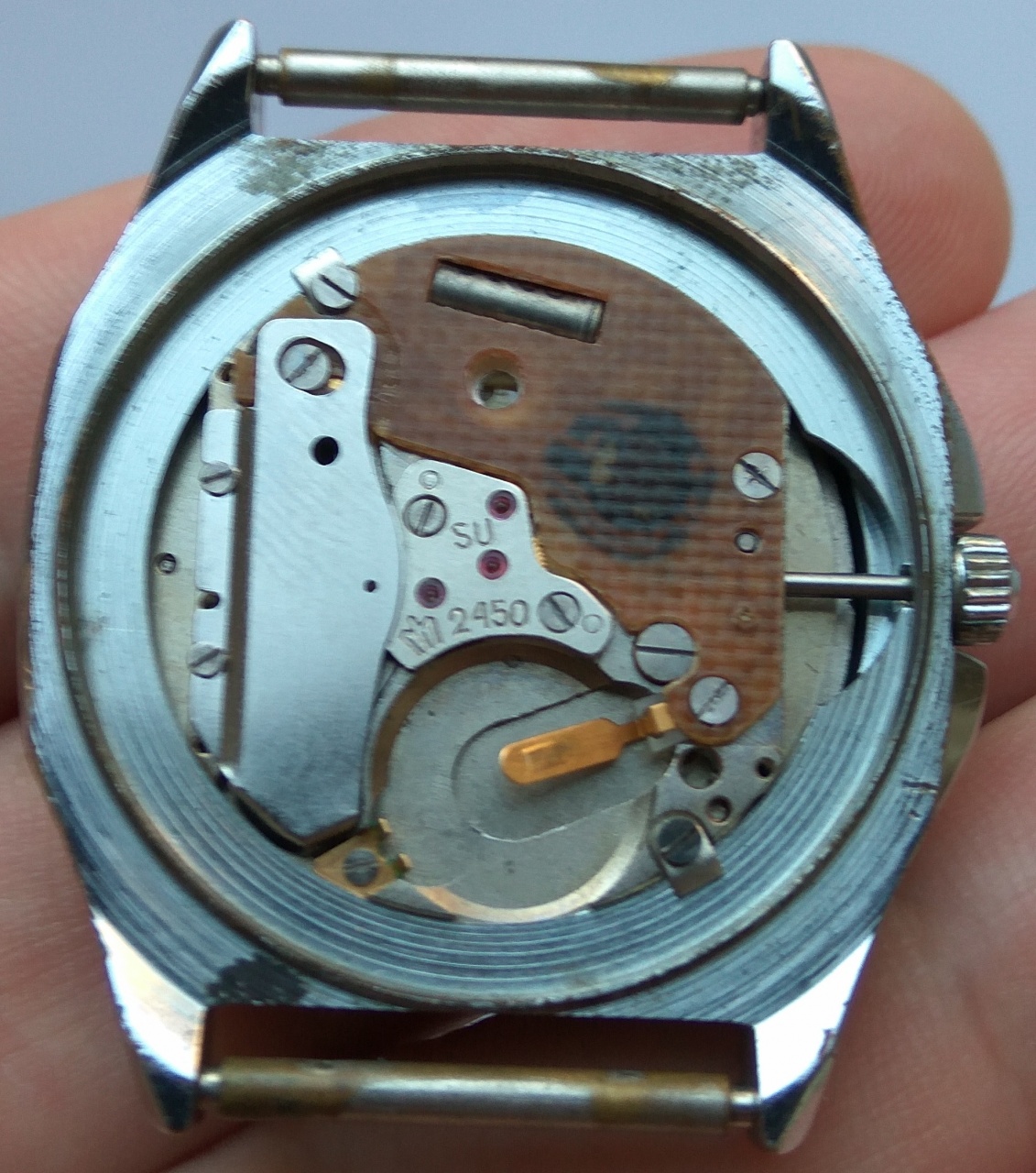

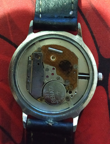

Здравствуйте. Есть Полет. Очень долго лежал. Хранился дома. На батарейку не реагирует. Нужно оживить. С чего начать? Спасибо.

Сообщение от urbanangel Посмотреть сообщение
для начала подложить изолирующую прокладку (хоть бумажку) на дно батарейного отсека , под центральный контакт , чтоб он не коротил на корпус.
Далее , неестественно выглядит подстроечный конденсатор (в глубине дырки в плате) и покоцаны винтики , вероятно регулятор крутили потому , что часы с годами потеряли точность хода (опытные люди говорят что нужно поменять кварц) , могли свернуть или сломать/оторвать конденсатор.
Состояние винтов говорит о том , что снимали плату , а значит и кожух катушки отвинчивали , и в таком случае не помешает проверить её на обрыв - проводки в местах контактных площадок с платой очень легко поотрывать.
А вообще по этому механизму (2450) есть подробное описание с методикой ремонта:
https://sinref.ru/000_uchebniki/0055...chast2/061.htm
или так (pdf): http://www.cccp-forum.it/docs/books/...e%20(1990).pdf

В Полетах очень часто масло в камень застывает. Так что обязательно разбирать и мыть камни. Далее смазывать крайне скудно специальным маслом для кварцев или от безысходности 9010.
Но до этого снять плату и прозвонить катушку. Должно где-то 2-3 Ком сопротивление показывать. Если катушка оборвана, то все остальные манипуляции бесполезны. Как раз на 24ХХ кварцы менять не надо, это было болезнью предыдущих калибров 3050 и 3056. Блоки тоже крайне редко бывают убитыми. А вот про прокладку под центральный контакт Вам сказали правильно, без этой прокладки батарейка просто закорачивается.

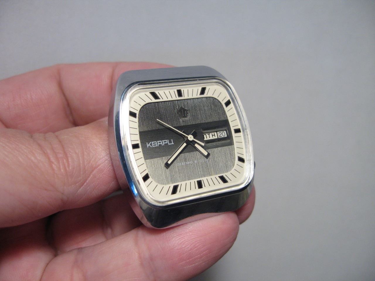

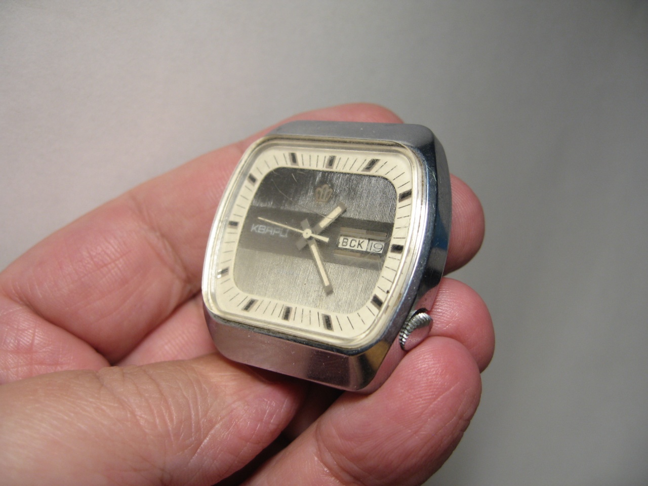

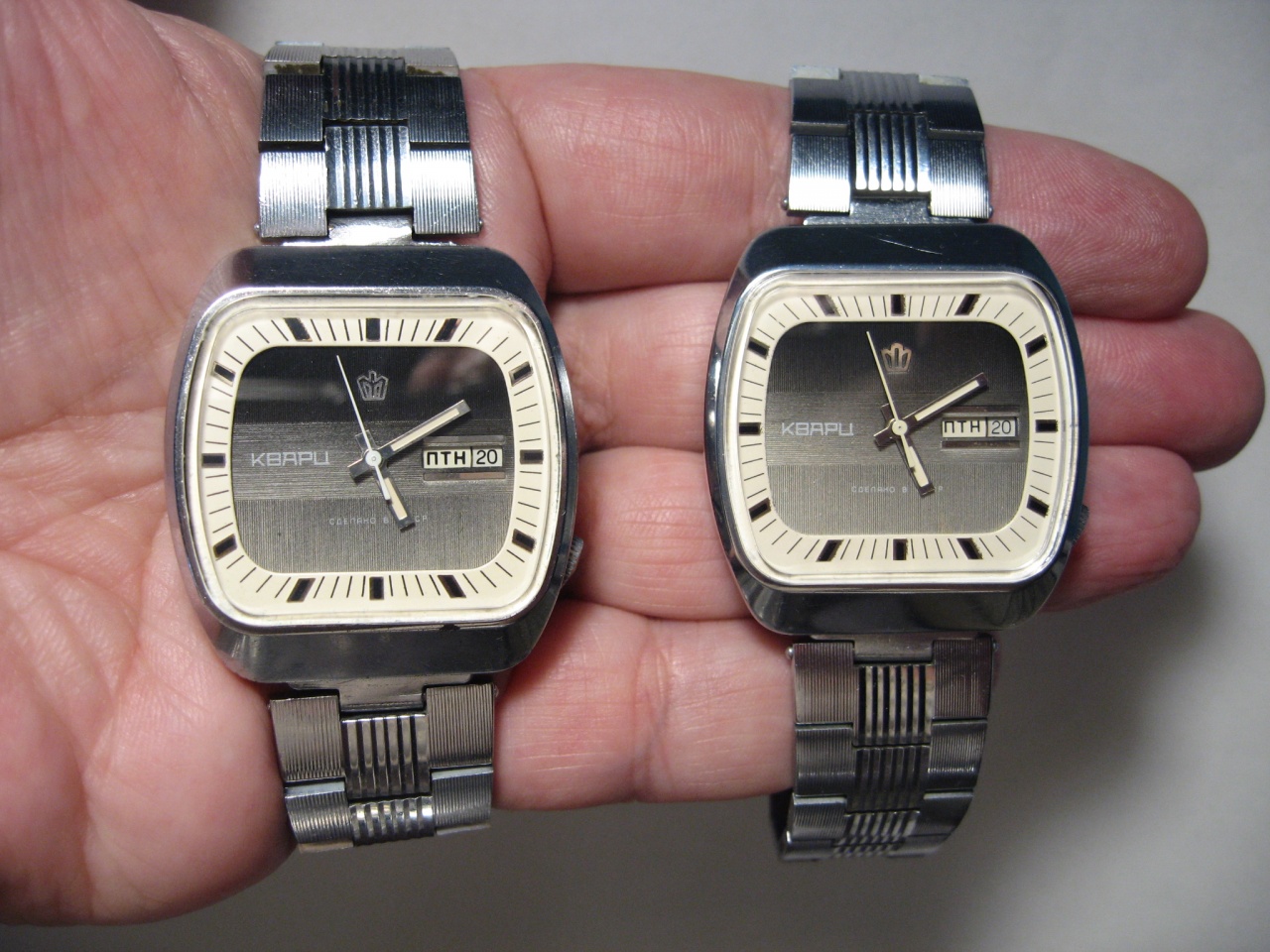

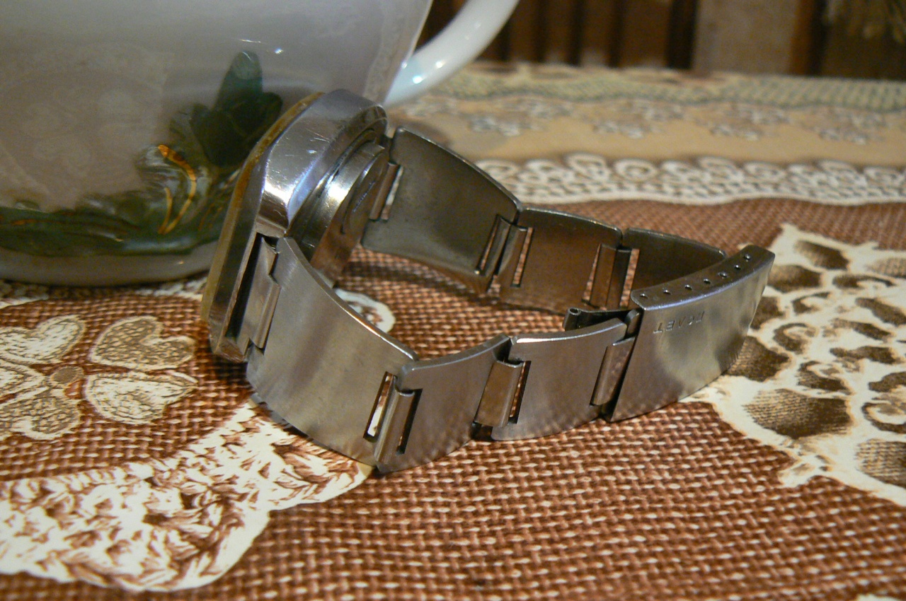

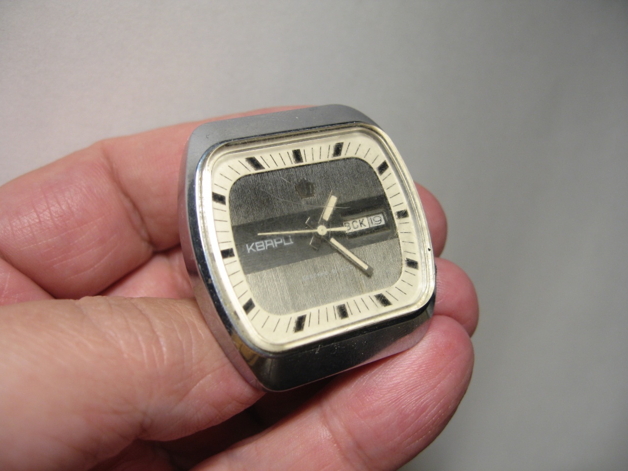

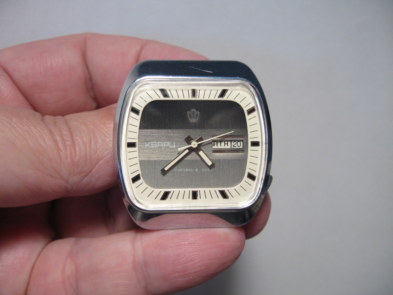

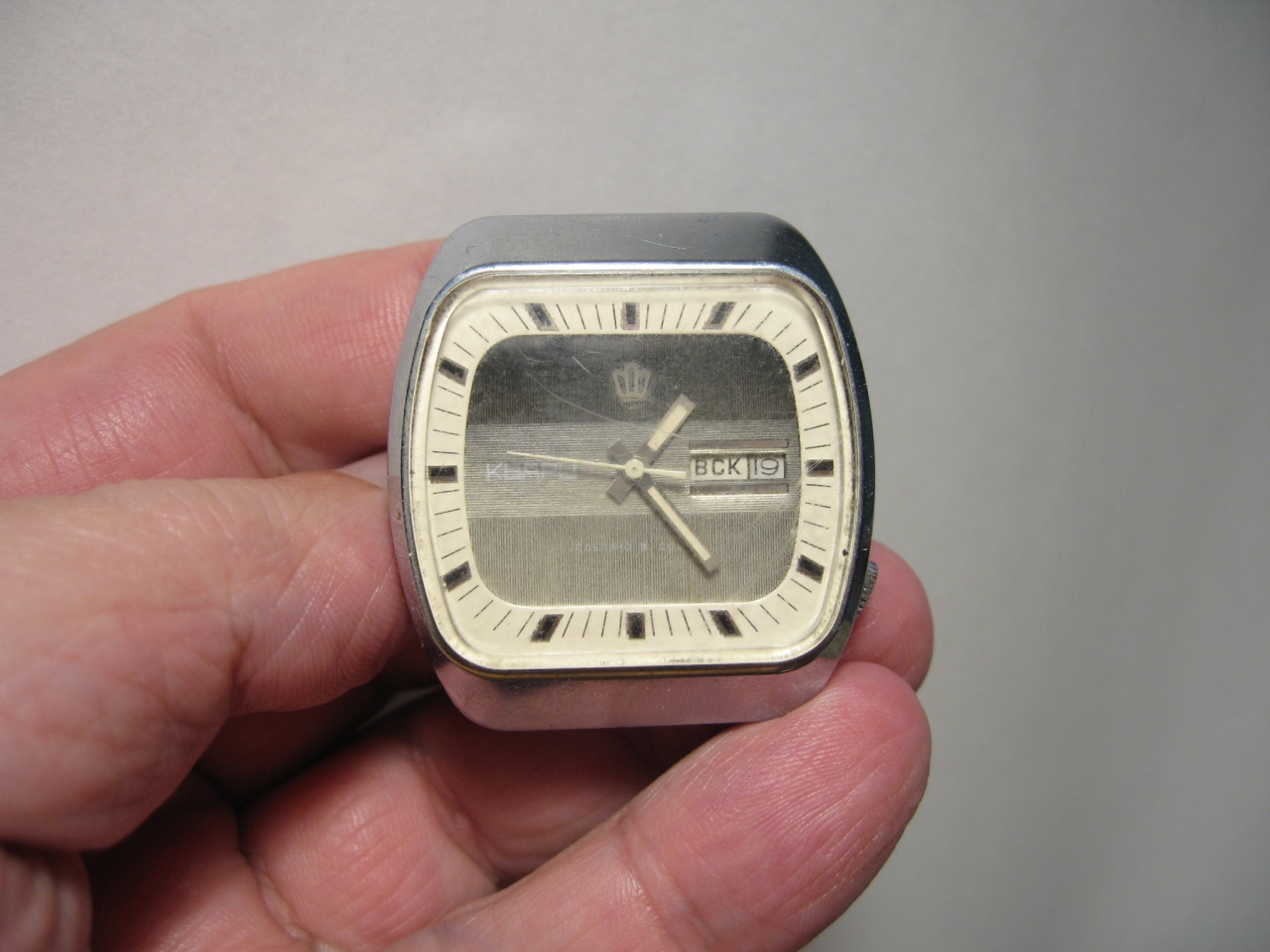

Приблудился ещё один Полёт 3050.
Он, конечно, давно уже никуда не шёл, да и выглядел не очень.
ID:	2711061 Нажмите на изображение для увеличения
ID:	2711062 Нажмите на изображение для увеличения
Но сейчас, после лечения ему стало лучше.
ID:	2711064 Нажмите на изображение для увеличения
ID:	2711066 Нажмите на изображение для увеличения

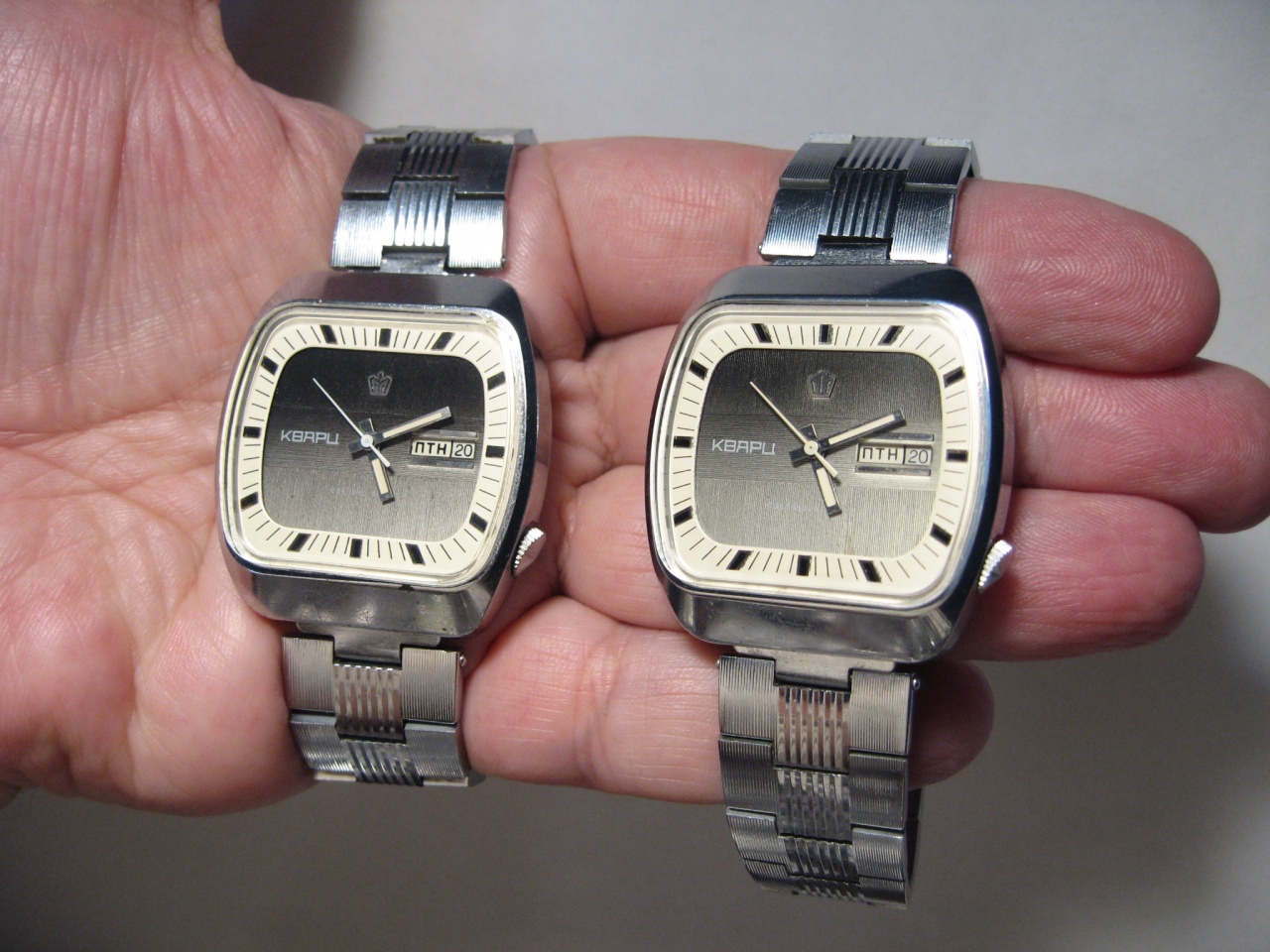

И теперь эти два одиночества вместе.

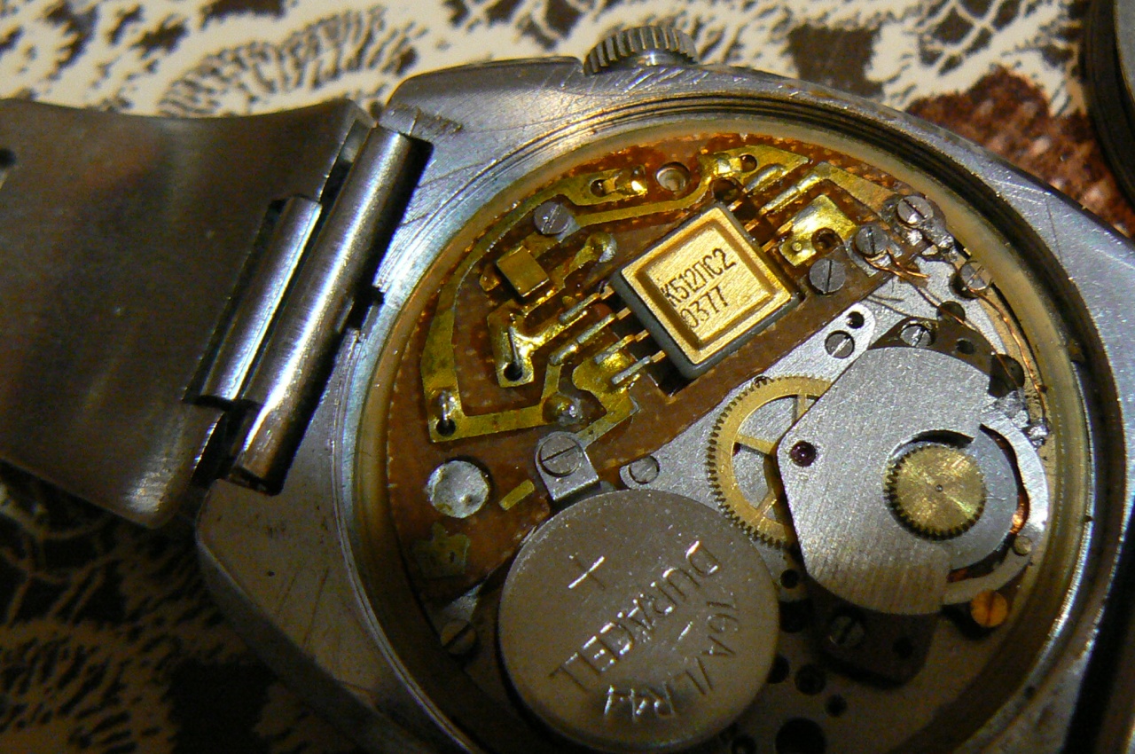

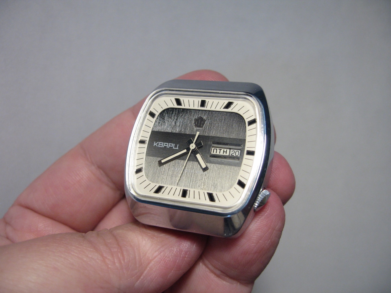

ID:	2845074Полёт эквар 1 й серии ,на микросхемах год изготовления 1977 и 1976
------- ДОБАВЛЕНО ЧЕРЕЗ 11 МИН --------
Сообщение от ekvarwin Посмотреть сообщение
Интересно ... Таким образом, у 3050 было много изменений в течение его жизненного цикла, я вижу. заставляет меня хотеть искать самый старый вариант, если я когда-нибудь смогу найти его.)
Я выложил фото самых первых экваров
Эти 4 пользователей сказали Спасибо! barir за это сообщение:
