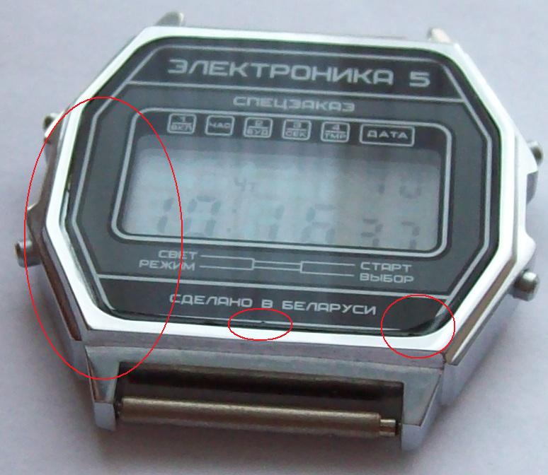

Друзья, не стоит думать, что моё сугубо субъективное мнение, умаляет толику всех трудов и переживаний каждого принявшего участие в разработке и воплощении в жизнь проекта "СПЕЦЗАКАЗ"
Всем спасибо, была проделана большая работа.
Но качество сборки спецзаказа, повергло меня в уныние.
Стекломаски приклеены кривенько и одна из них настолько топорно обрезана, что между корпусом и стеклом (по краю с одной стороны) зияет добрых 0.4 миллиметра
на вторых часах зазор меньше но, за счёт резкого перепада (ступенька) вырез виден ....
ЖКИ из за подложки(бумажки) выглядит тёмным (не существенно, но всё же)
и в довершение не подсвечивался полностью ЖКИ у одного экземпляра ( лампочка освещала только 20% дисплея) пришлось лечить
вот такие горелые пирожки
ЗЫ к дизайну стекломаски претензий нет, я бы и заказывать не стал если бы меня что то не устраивало.

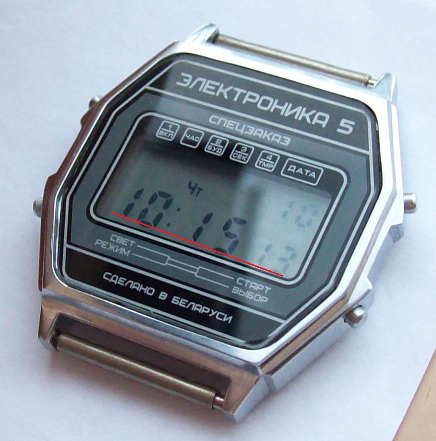

вот фото одного из экземпляров (это одни и те же часы)
вот ещё
если смотреть на дисплей часов (как если бы вы посмотрели, что бы узнать который час) и провести мысленно под цифрами прямую,
то эта прямая не параллельна нижнему краю окна стекломаски
сразу бросается в глаза, что приклеено криво, отвратительно
короче часы превращаются в домашние тапочки...их носишь, но ни кто кроме тебя их не видит
Электронный блок криво вставили в корпус. В принципе можно разобрать и повернуть.

Сообщение от shulcz Посмотреть сообщение
У вас хороший глазомер... Я по верхней фотке этого не заметил (где не было красной прямой). По крайней мере на этой партии совсем уж явных косяков, как на фото во вложении (серийные часы, купленные знакомым в минском магазине - криво напечатана стекломаска) нет. Насчёт обрезки стёкол - да, качество не очень. Но насчёт печати вроде всё нормально, даже в квадратиках над дисплеем мелкий текст хорошо читается, не "поплыл", как на многих серийных часах... В общем, бракованных часов нет, но практически ко всем можно придраться по мелочам.
Кстати, в понедельник наверное займусь отправкой.
Эти 6 пользователей сказали Спасибо! Surok за это сообщение:
egzzeg (10.11.2011), fantom1981 (10.11.2011), Grammatevs (10.11.2011), IGOR CUSTOMIZER (13.11.2020), Shai Alyt NEMO (10.11.2011), Tangar (10.11.2011)
