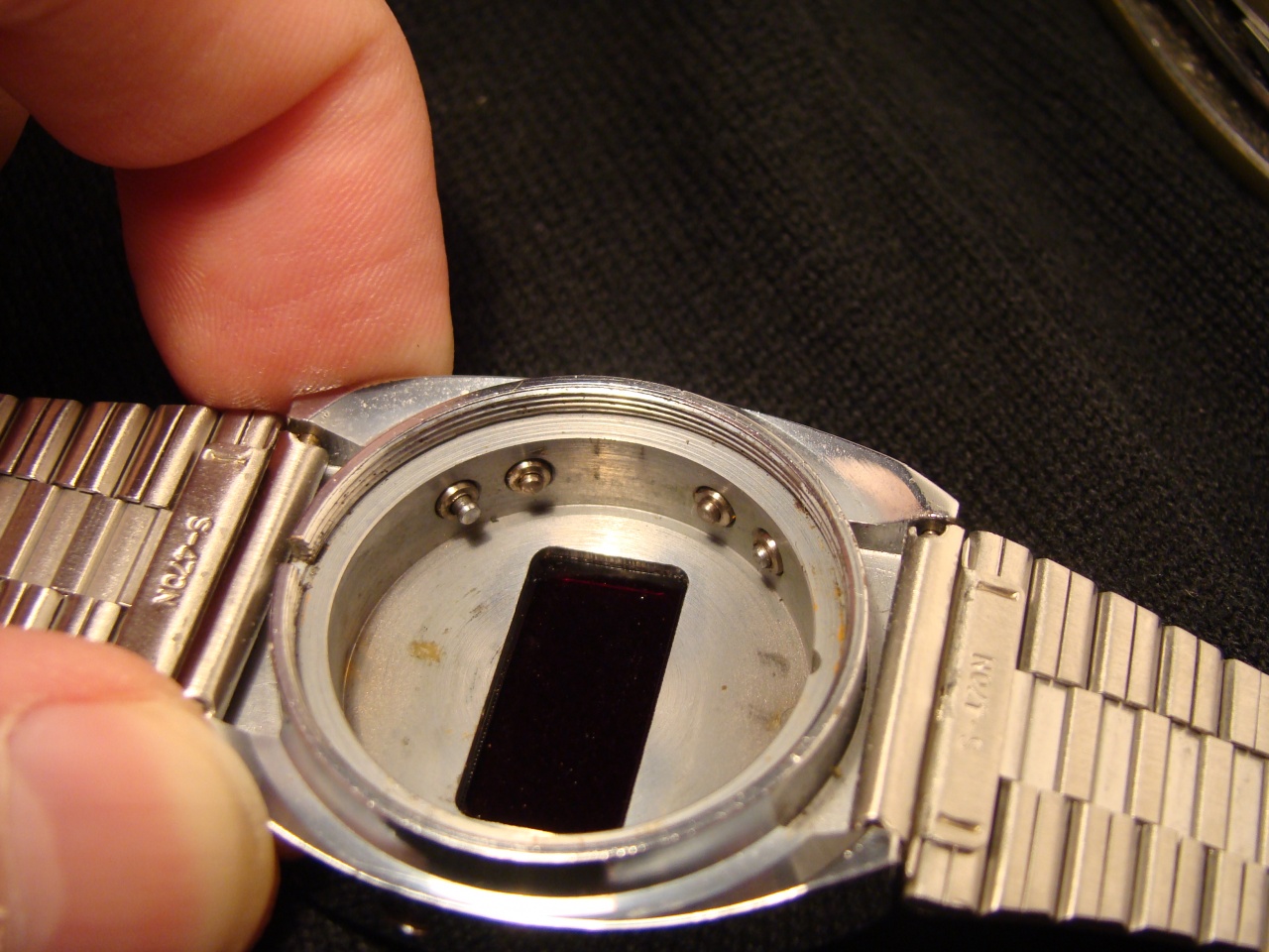

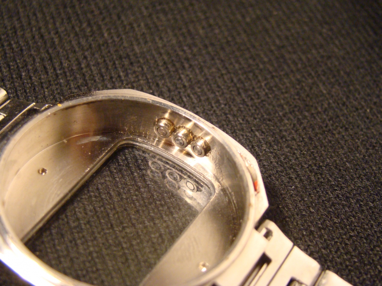

Вроде бы все нюансы обсудили уже, но на всякий случай выложу фото кнопок Б6-02 и Б6-03, в 5-202 примерно такие же, но разбирать не стал - у меня там прокладка корпуса по размеру чуть меньше, сложно обратно загонять её. Ради интереса пробовал выдавить их зубочисткой - не получилось.
Кстати, обратите внимание на толщину корпуса в диодной, в том месте, где пальцем кнопку нажимаю. Видите какая толщина корпуса и глубина отверстия? Ух, как же мне вот эти корпуса ранних Электроник нравятся, реально от любых гопников отмахаться можно

Мне неохота ползти в старые ЭЛЕКТРОНИКА - тем более что в ранних электрониках-5 - втулки с кнопками ВКЛЕЕНЫ в дыры в корпусе ( дыры явно больше диаметром ) , сдёрнул кнопу всборе с азиатского битого корпуса разобрал и сфотал , на фото нет колечек - они пока внутри втулки , но когда при сборке втыкать гвоздик - то он скорей всего не войдет в колечки а сдвинет их в сторону что можно не заметить , колечки нужно вытряхнуть и надеть на гвоздик ( когда сам гвоздик уже во втулку помещен конечно ) сначало резиновое затем медное , пружинку надеть сначало на кнопу их вместе во втулку , если раздельно - сначала пружинку запихать - то она на кнопу может не наздеться - тогда потом ход кнопы будет короток - до контактов не дотянется
