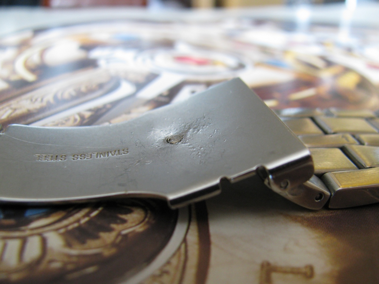

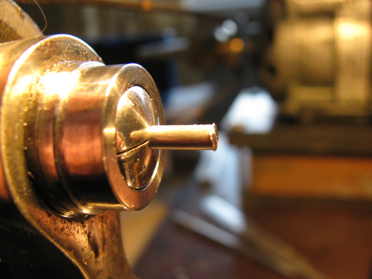

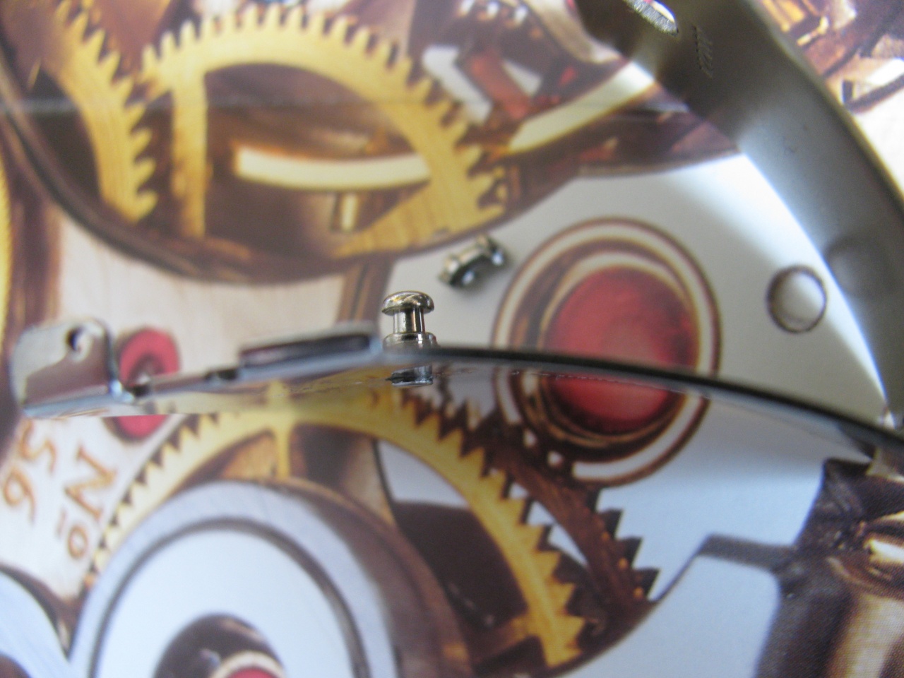

Почему-то часто получается как на первых фото, после такого ремонта, застежка перестаёт функционировать.
Если замены не оказалось, можно всё поправить. Для изготовления использую пруток нерж. Единственная доработка: умышленно увеличиваю все размеры "грибка" и посадочного отверстия, при этом проверяя, четкую работу застёжки.
Станок пусть не пугает, элементарно делается руками в цанге.
Расклёпка в патансе, упор не на шляпку, а на нижнее утолщение новой детали.
