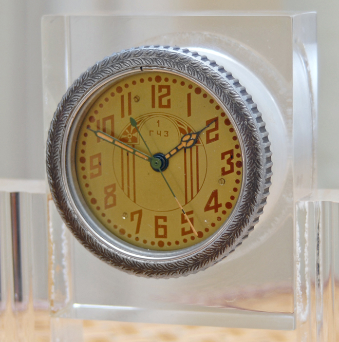

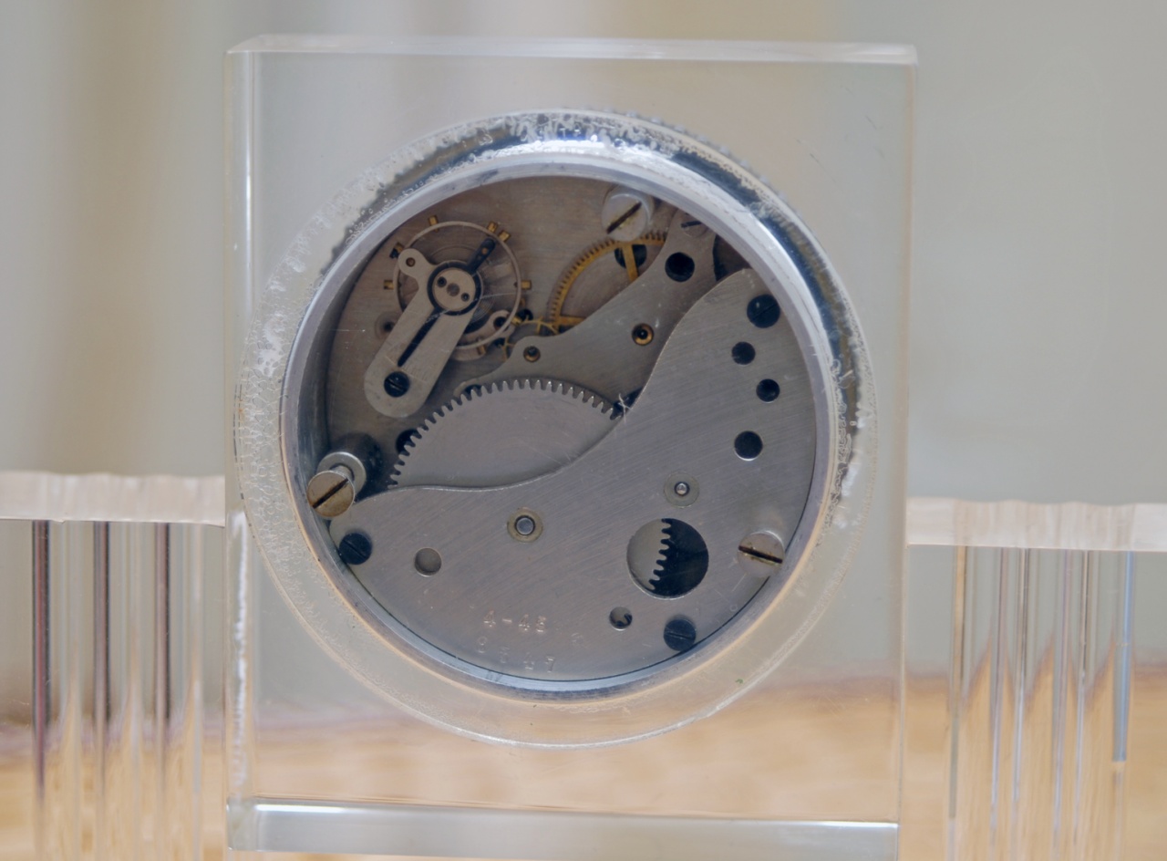

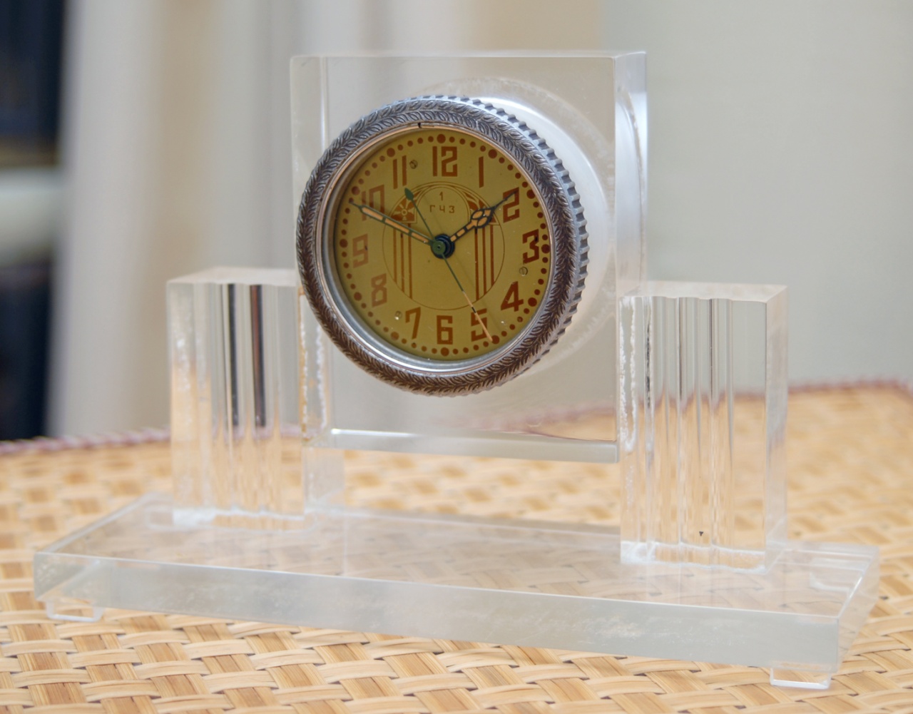

День добрый, уважаемые коллеги!
Мои часики. 4-45. Видимо из первых, уже мирных. Для меня загадка: почему "ГЧЗ"?
Нашёл их у часовщика, в коробке с будильниками.

У меня такие же 3-46, на них 1 МЧЗ.

1 Государственный Часовой Завод. Потому они тогда и работали все, что государственными были...

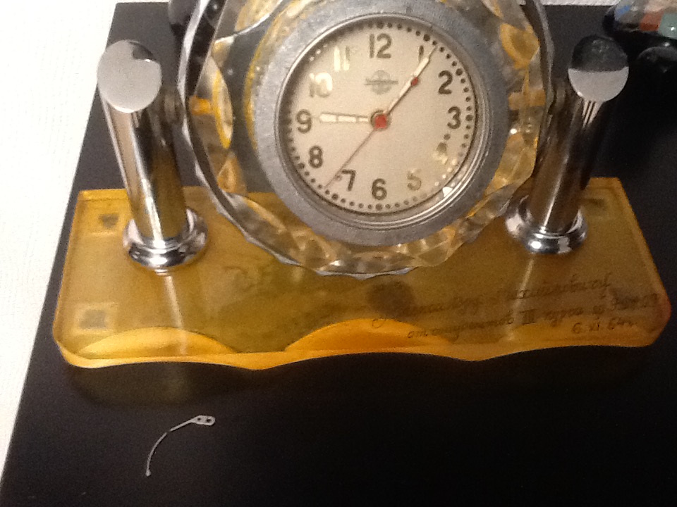

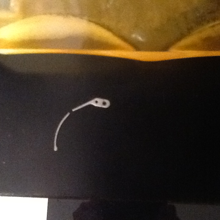

Всем привет .есть такие часы . Хотелось бы вернуть их к жизни . При разборе выявилась неисправность , а именно сломалась собачка . Может у кого нибудь есть ? За ранее Спасибо .

Раньше на Мешке у одного продавца всё висела куча деталей к этому механизму, а теперь уже нет. Думаю, эту деталь проще самому буде сделать, чем искать. Не покупать же ради неё одной ещё одни часы.
Кстати, Вам повезло: у Ваших часов цифер и стрелки без светомассы, с радиоактивностью проблем нет. У меня такие же, но, к сожалению, со светомассой.
Потому, что изначально выпускал (и продолжал выпускать) 1 Московский часовой завод. В войну завод перевели в тыл. Могу ошибиться, в Златоуст. Затем часть Златоустовского завода в Челябинск. До развала часовой промышленности "танковые" часы выпускались на Челябинском заводе (Молния)

На мой взгляд загадка была не в этом. Вернее я вообще не вижу тут загадки... С 1930 по 1945 или по начало 46-го завод именовался Первый Государственный. А так как после войны заводов стало больше, названия изменили с государственных на городские и завод стал Первый Московский.
Недавно кстати попался видимо переходной вариант от московского к челябинскому, Всё то же самое как в посту №41, но гравированные белые цифры и надпись "8 дней". Про завод ничего, 1945 год.
Большинство деталей, кроме пружины и деталей анкерного спуска, должны подходить от настольной Молнии любых выпусков.

Совершенно верно. До 1946 - ГЧЗ, с 1946 - МЧЗ.
