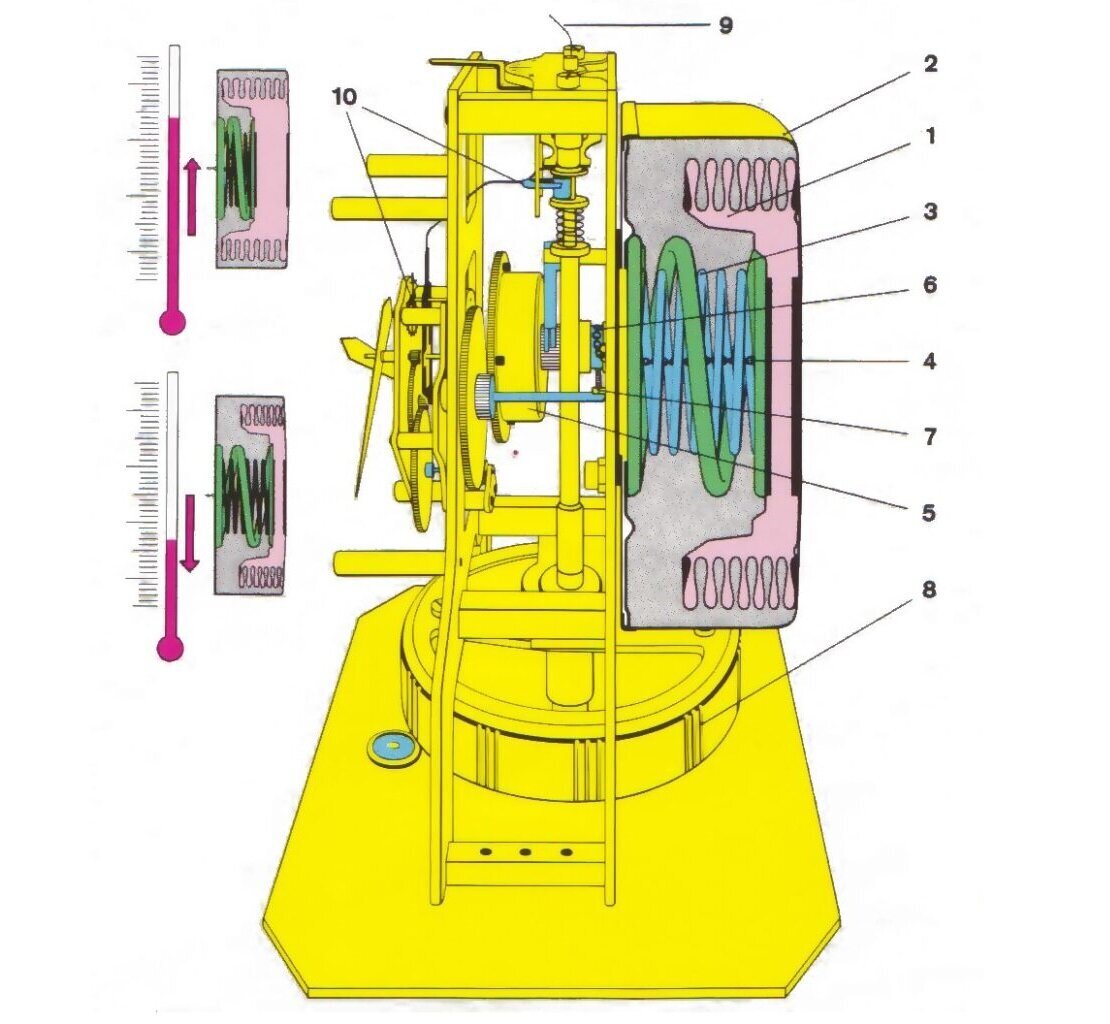

Попалась на просторах Интернета вот такая наглядная картинка устройства подзавода этих часов.
К своему стыду, я почему-то раньше был уверен, что они подзаводятся за счёт перепадов атмосферного давления, а не температуры.

Эти 4 пользователей сказали Спасибо! Vasiliy K за это сообщение:
clock1 (18.03.2024), harris1969 (18.03.2024), moremann (18.03.2024), OddyRash (24.08.2025)

Сообщение от Vasiliy K Посмотреть сообщение
По идее, они должны и от того, и от другого подзаряжаться.

Из этой статьи я картинку и скоммуниздил...
частота и амплитуда перепадов атмосферного давления не дает возможности
столько раз совершать возвратно-поступательное движение как у перепадов
температурного режима окружающего воздуха
